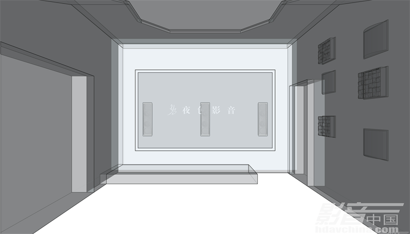

另外,夜色利用透声布的原理让全屋9只音箱,全部隐藏,无一外露,使得房间在视觉上更加干净舒适,两个细节的考虑只为让业主能更专注的享受电影与音乐。

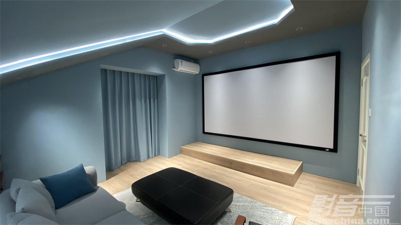

从观影的舒适度考虑,夜色设定了135寸透声画框幕,主音箱和中置选择了同一型号的Definitive Technology参考级嵌入式UIW-RLSII隐藏在幕布后方,使声画结合更统一,而SONY VPL-VW598物理4K则让眼睛畅游真实,浸享电影之美。
声音与画面完美融合,业主足不出户,便举目千里人间,大美如画,目光所及,不止一个开阔了得。

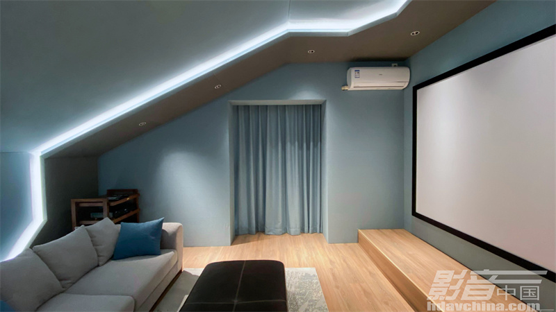

本影院为特殊房型,一进房间最先映入眼帘的就是大斜面的房顶,特别是中间坡度角度很大,所以夜色第一个改造点就是让屋顶坡度变得平缓些,减少反射点,让声场环境更稳定。同时在原始屋顶和透声布之间留出12厘米空腔,一是增强影院内的空间感和包围感,让沉浸式观影听曲不再是空中楼阁;二是给天空声道的内嵌式音箱留出放置空间。
其次,由于阁楼屋顶的坡度较大,为了保证天空声道音箱的声音指向不出现偏差,夜色特地选择了一款斜面音箱。虽然面罩看上去和传统的吸顶音响一样,但实则内有乾坤,音响的斜面角度正好矫正屋顶倾斜角度,让天空声道能够直指向皇帝位。

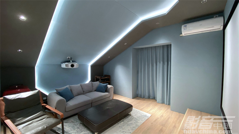

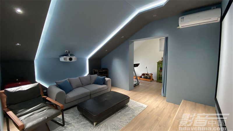

考虑到空间感的问题,左侧的通道摒弃了常规做门的方案,而采用了窗帘做为空间隔断:
1.用统一颜色的窗帘让房间整体色调更统一;
2.作为软装的窗帘材质同样也具有一定吸音功能,并杜绝了空腔的驻波;
3.拉开窗帘就是客户健身房,健身的同时还可以观影,避免了健身时的乏味性。

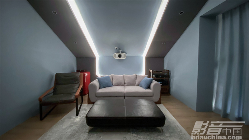

唯一的设计难点是屏幕前的承重柱,如果加长会挡住门开关,砸掉又影响到安全问题,只好另辟蹊径弱化它的存在,将其与地板统一色系,融而为一,整体性增强达到瑕不掩瑜的目的。
