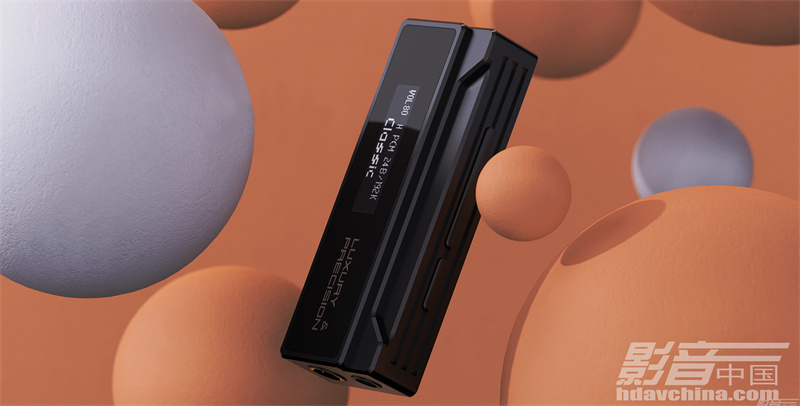

乐彼W2-131
W2-131虽是W2的升级产品,但内在配置完全不同,比如搭载了双CS43131 DAC芯片,且增加了两颗独立定制的耳放芯片,推力直达260mw@32Ω,比W2增加10%以上,可以推动更多难推的耳机。官方表示,W2-131可以做到“0”底噪、低失真,可带给烧友们比前代更好的使用体验。
相比第一代W2,W2-131额外增加了低相噪时钟芯片,以保证数字部分的高精度。它也增加了乐彼P6 PRO同款FPGA,确保W2-131可以实现众多旗舰播放器拥有的音效与功能,同时也能让它拥有许多小体积解码无法解决问题的能力。而在芯片优化中,乐彼还完美解决了CS43131在0dB输出时的多音Bug,目前还没有同类产品能做到如此。
接口方面,W2-131继承了上一代的连接性能,搭载了Type-C接口,支持连接安卓、苹果、PC等设备。除了常规的3.5mm PO和4.4mm BAL接口之余,它还支持SPDIF光纤输出。另外,W2-131还特别针对iPhone进行优化,突破OTG模式的限制,让iOS用户也能得到更好的音质体验。研发人员还对产品使用中的功耗进行了优化,将其工作电流及静态电流降低了十几毫安,连接手机时电流明显流失得更慢。

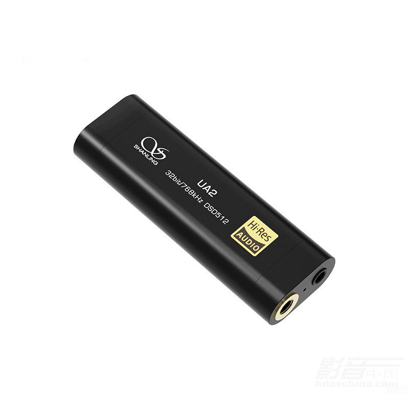

山灵(SHANLING)UA2
UA2解码耳放搭载了ES9038Q2M解码芯片,且搭载了RT6863独立耳放芯片,可以提供195mW@32Ω的大功率输出。UA2采用了小巧的机身设计,大小几乎等同于打火机,而其性能却不容“小瞧”。UA2搭载的ES9038Q2M解码芯片,常被用于旗舰级的音乐播放器上,根据官方的说法,其信噪比可达121dB,拥有强大的解析力,低失真等等优点。
UA2还搭载了山灵自研的超变频技术,据悉这项技术可根据播放歌曲的采用率,工作状态,进行实时的自适应调节功率,从而降低设备的整体功耗,控制发热情况,让手机在使用时没有任何负担。另外,UA2还搭载了低噪音、大电流的的LDO电源芯片,信噪比高达121dB,也就是说用户在听音乐时,可以得到更加纯净的声音表现。
UA2在设计上也有一些较为有特色之处,比如它在机身处设置了一个小小的LED指示灯,播放不同采用率音乐时会闪烁不同的颜色。UA2最高支持768kHz/32bit采用率规格,播放该格式音乐时解码器会闪烁青色的灯光,除此之外还有蓝、黄、绿、白以及红色5种不同的指示灯的颜色。产品提供3.5mm单端以及2.5mm平衡接口,支持连接Switch,并且可以在手机上通过App控制。

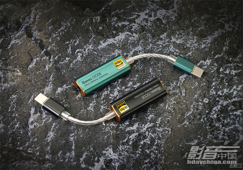

iBasso(艾巴索)DC05
iBasso是最先在“小尾巴”里采用双DAC芯片的品牌,DC05也继承了双DAC芯片的设计,搭载着两颗ES9219C高性能解码芯片,可以提供出色的表现。参数表现上,DC05的推力达到了140mW@16Ω、93mW@32Ω,可以轻松推动市面上大部分主流耳机。DC05的底噪表现也非常优秀,经过iBasso用心设计的双ES9219C解码线,可将底噪降至1.5μV。这是一个什么概念呢?要知道单ES9219C的底噪典型值大约是在2.1μV,已经可以宣传“几乎零底噪”,可想而知1.5μV可以带来更加干净通透的声音表现。DC05身上还搭载了一种名为NHK飞秒晶振的技术,它是一种应用在解码耳放线上的技术,可以有效减少相位噪音,使DAC芯片得到更准确的信息参考。
相比前一代产品,DC05新增了MQA解码功能,最高能实现16X展开。而且机身上还设置了一个很贴心的LED指示灯,在不同的播放模式下会显示不同的颜色,比如DSD模式下会闪烁蓝色,MQA模式下会闪烁红色。外观设计上,DC05外壳采用的是铝合金材质,表面经过了先抛光后喷砂的工艺处理,不仅兼顾了视觉上的美观,手感还相当细腻。DC05搭载了主流的3.5mm立体声接口之余,还配备了一个C to A接口,方面在Windows电脑和MAC电脑上使用。
