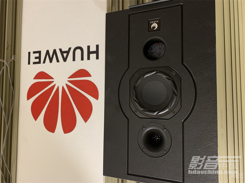

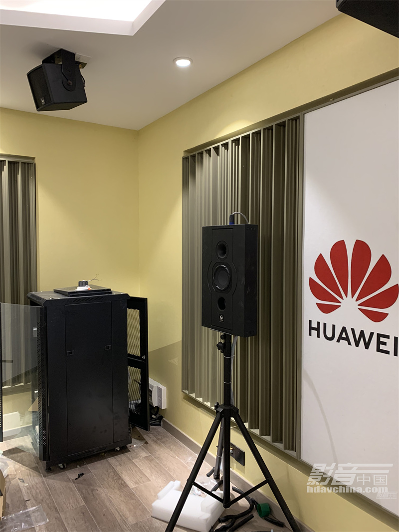

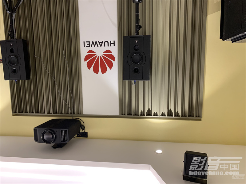

经过多轮角逐,来自西班牙大空间扬声器典范品牌——AUREA(奥睿),凭借其享誉世界的品牌影响力、卓越的扬声器品质和系统设计方案脱颖而出,成功拿下这个百万级的华为核心实验室项目。在这间50多平方米的音频实验室中,AUREA奥睿派出旗下多位实力大将“应战”,合力搭建了一套7.2.4声道的影院系统。全线产品均为欧洲原产。
将音箱的具体参数与华为要求的技术指标一一对照,即可看出AUREA奥睿不仅各方面达标,而且远比标准要求的更好,也满足“THX Ultra2家庭影院标准建议”,即在85立方米以上的空间中达到频响曲线平滑、高声压和低失真的要求。后级功放同样性能优越。
对于标准中,华为着重提出的“所有座位的最大声压级都要达到105dB”这一项,AUREA奥睿扬声器素质遥遥领先。声压级不到位,意味着音箱能够覆盖的动态范围有限,观众将听不到那些细微的声音细节,在电影大场面降临时,体验到的震撼感也会受限。而高灵敏度、能持续承载大功率、输出大声压级,以及宽广的声音覆盖面恰恰是AUREA奥睿音箱的优势所在。

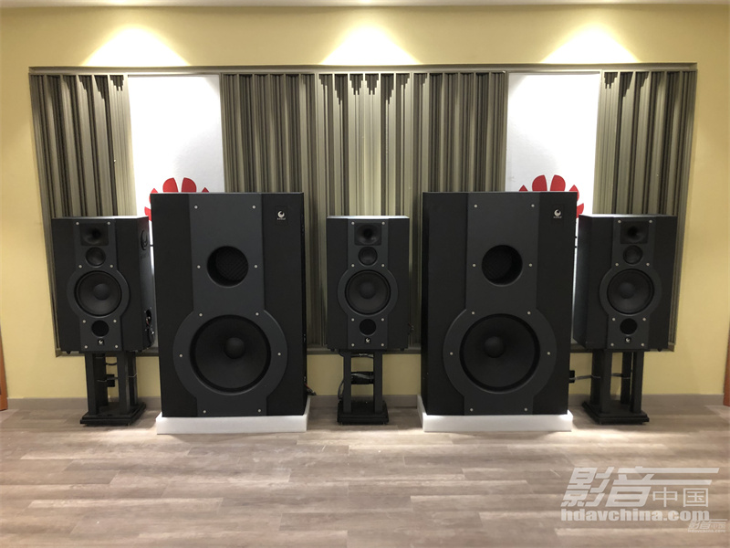

此外,在向华为出具AUREA奥睿音箱和功放的参数时,还展示了由HAA标准计算软件得出的相关数据,包括每只音箱距离中心位的距离、达到105dB所需功率、扬声器持续承载功率和功放输出功率等,证明整套系统的音箱和功放搭配合理,储备功率充足,能输出远超出聆听位105dB声压级的标准,甚至可以轻松实现更高声压级。Hi-Fi娱乐系统设备方面,由丹麦知名音响品牌Dynaudio(丹拿)的Confidence 50旗舰音箱组建。它几乎集丹拿四十几年技术精华于一身,声音以强劲有力、精准细腻著称。
按照惯例,将全景声系统和Hi-Fi系统安装完毕后,工程人员利用专业设备,对系统进行了精心调校。实验室的声学环境则委托第三方机构打造,最终实测的本底噪音仅有20dB,非常安静。华为的研发人员可以完全投入到音频设备的聆听和测验之中,而不被外界噪音干扰。交底、安装、调试、验收,工程人员一共去了实验室四次,历时两个月左右就基本完成了整个项目的交付。最后一次验收,由华为专家实际体验后表示认可通过。
