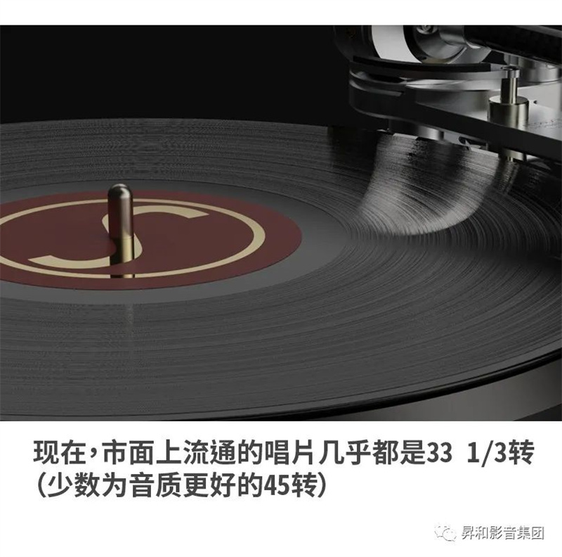

若要重温黑胶唱片与唱盘的基础知识,时间需回到1931年,美国无线电公司(RCA)试制成功33 1/3转/分的密纹唱片(LongPlay,简称LP)。在此之前的SP(Standard-Playing)唱片转速为每分钟78转,一面仅能记录几分钟的内容。而LP密纹唱片为每分钟旋转33.33圈,能够记录大约30分钟的内容,大大延长了播放时间,因此大受唱片公司和乐迷们的欢迎。
在材料上,密纹唱片使用氯醋共聚树脂代替了以往的紫胶树脂,令唱片的颗粒变细,表面更光滑,重点是优异的塑形性能可确保微小的振动也能记录下来,令高保真的记录和重播效果得到进一步体现。
但众所周知的原因,战争年代下所有资源都倾向于军事用途,唱片工业几乎陷于停滞不前。直到1948年,随着战后百业待兴、文化产业迎来“火箭式”上升的需求,密纹唱片才作为商品正式发行上市。现在,市面上流通的唱片几乎都是33 1/3转(少数为音质更好的45转),所以黑胶唱片就被直接称为LP。

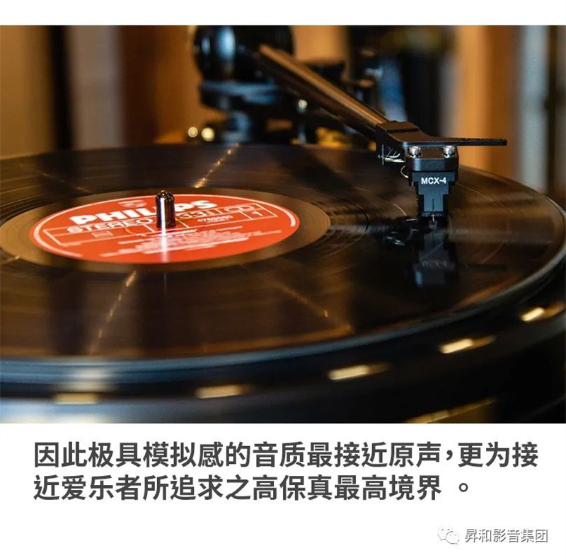

抛开各种技术参数不谈,在发展至今的各种音乐记录材质:唱片、磁带、CD……,黑胶唱片以纯粹的物理振动的形式,模拟化记录和还原音乐,由于不存在CD唱片的A/D和D/A转换带来的损失,因此极具模拟感的音质最接近原声,更为接近爱乐者所追求之高保真最高境界。

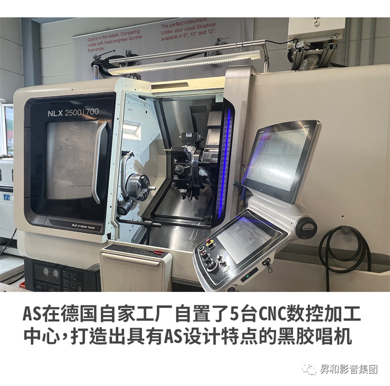

早在1996年便成立的德国AS,所推出的黑胶唱盘涉及高精度机械加工,为了满足自家的设计理念和对品质精益求精的需求,AS在德国自家工厂自置了5台CNC数控加工中心,打造出具有AS设计特点的黑胶唱机。
20多年来一直致力探索如何超越自我,在技术上寻求突破,以至于多项专利技术令AS成功迈进了世界顶尖黑胶唱盘品牌的行列。至今,德国AS崭新的NEO系列共提供9款黑胶唱盘型号,每款黑胶唱机在出厂前均会经过严谨的加工精度和装配精度的检测,确保每一部交付到客户手上的AS唱盘都是完美无瑕的。

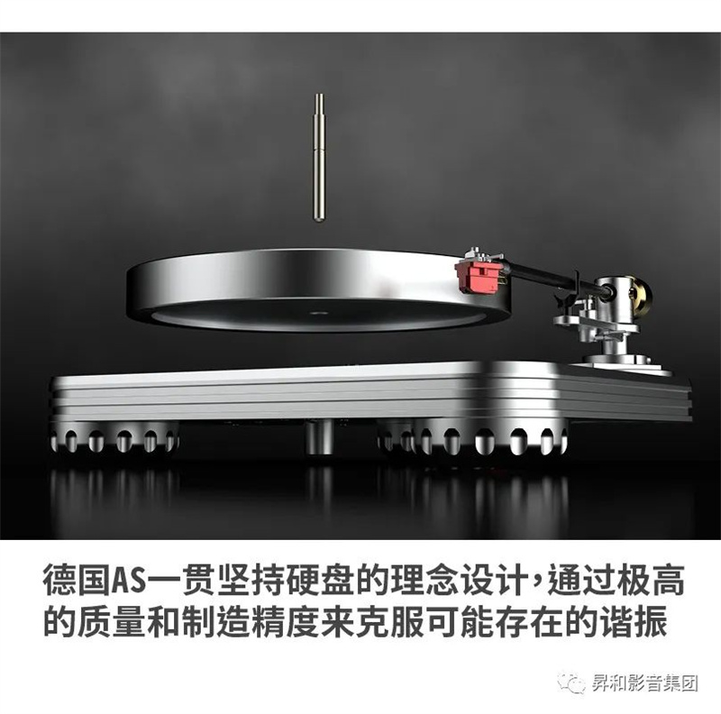

黑胶唱盘其实原理非常简单,先抛开一些独特的技术,总体结构上由一个扎实的底座、一套高精度的转轴、一个平稳旋转无抖晃的转盘和一支灵活稳定的唱臂。当然了,每个品牌都会研发与应用一些属于自己的技术,并且渐渐演变出软盘、硬盘等不同类型的唱盘。软盘、硬盘的区别,其实是两种设计风格路线,软盘通过弹簧、橡胶等软材料或者磁浮、气浮等结构来达到避震的目的;硬盘则纯粹依靠重量抑制物理震动。这两种设计最终的目的都是为了隔离外界的震动干扰,令唱针专注拾取黑胶唱片记录的坑纹信息。但两种设计理念又各有利弊,声音特点各不相同。
德国AS一贯坚持硬盘的理念设计,通过极高的质量和制造精度来克服可能存在的谐振。即使如入门级的MAXIMUS NEO开拓者唱盘,也采用了内置阻尼材料的3点式可调机脚、厚重的全铝底座,所采用的核心部件还包括带有金刚石涂层主轴的超精密、极高刚性和坚固的DTD®轴承(Dura Turn Diamond®轴承)。

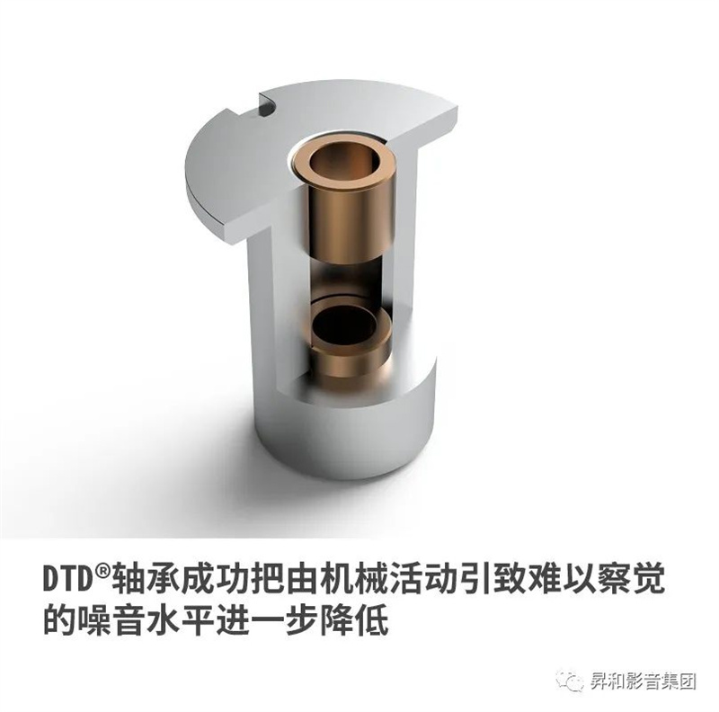

轴承是每款唱盘的心脏,虽然轴承设计如此重要,但从物理学角度来看,往往却以错误方式发展。传统轴承面对重型转盘时在处理上极度敏感,且还面临主要出在转盘和轴承球面接触区域的机械性挑战,换句话说,转盘本身重量与细小轴承滚珠会在极细接触面上产生巨大强压,如此组合势将把润滑油挤开,结果导致出现强大摩擦、大量噪音、太多振动和加速磨损。
DTD®轴承成功把由机械活动引致难以察觉的噪音水平进一步降低,聆听音乐时因没有背景噪音而显得份外宁静。经过真空硬化处理的不锈钢主轴在精确研磨后再进行精细的等离子涂 层工艺处理,结果主轴具有媲美地球上最坚硬物料钻石般的金刚石表面涂层,并把摩擦系数降低60%!Dura Turn Diamond轴承的高刚性几乎达到坚不可摧“的”程度,维修保养、低噪音和使用寿命方面设定全新基准。

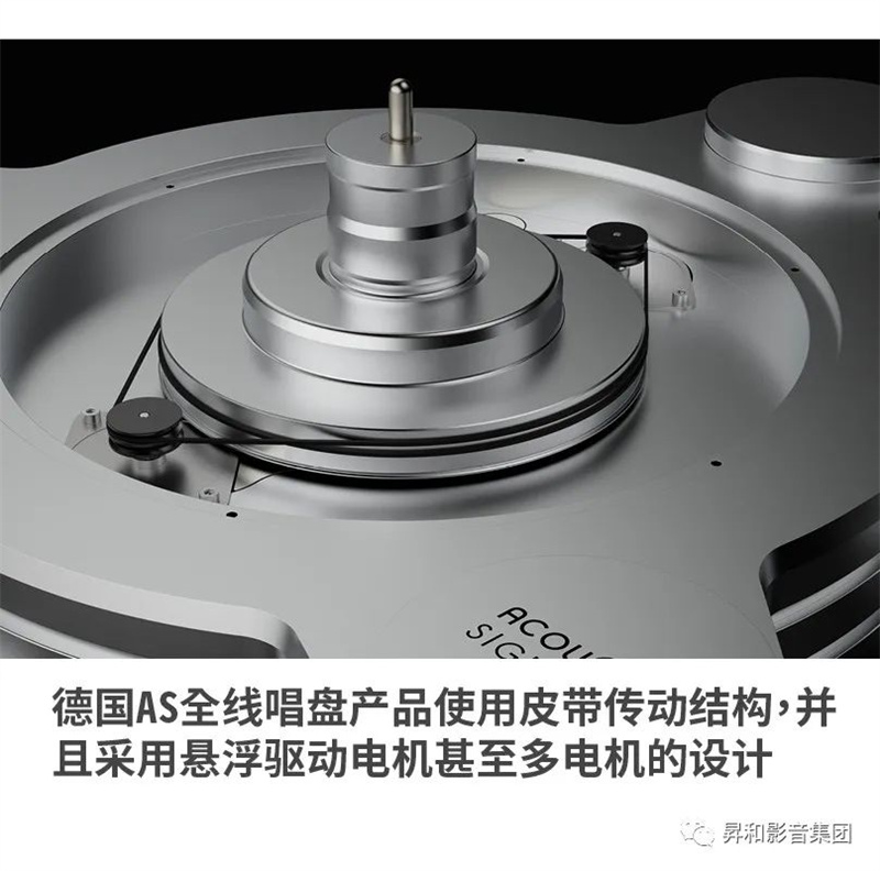

从转盘的驱动方式,大致分为直驱、皮带传动、惰轮驱动三种,也是各有利弊。目前大部分的欧美唱盘均采用皮带驱动设计,其通过橡胶皮带(极少数使用吊鱼丝等尼龙丝材料)来传递驱动的动力,带动转盘旋转。这种设计的好处是利用了“皮带”的阻尼惰性来隔离震动,缺点是传动的扭矩低,很难做到极短时间内起动到稳定转速。直驱倒是可以做到起到瞬间即达到稳定转速,但由于普遍采用较轻薄的转盘,未必能完全克服直驱马达的磁路转换带来的轻微抖动。
德国AS全线唱盘产品使用皮带传动结构,并且采用悬浮驱动电机甚至多电机的设计,越是高级的唱盘所使用的驱动电机数量就越多,在最大程度上避免了震动的影响,更可以达到平衡转轴。入门级的MAXIMUS NEO开拓者采用内置静音交流电机,外接超稳定多电压电源 ,以合并数字电机控制器获得精准的转速,并具备创新的AVC系统1级(抗振动控制)。虽然只是入门级型号,MAXIMUS NEO开拓者从多个方面全方面打造运转宁静无谐振的唱盘系统,足以媲美很多其它品牌的顶级型号了。

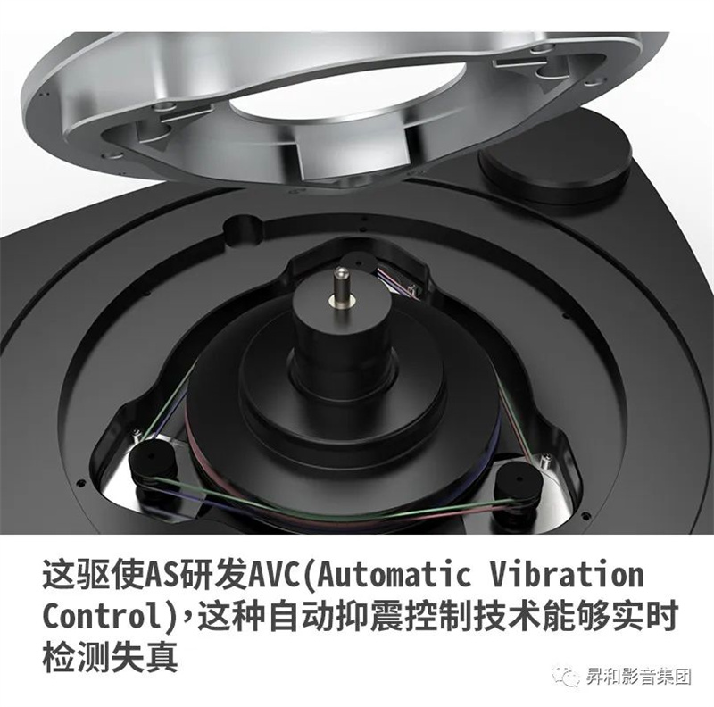

AVC(自动抑震控制技术)的愿景早在AS规划NEO系列之前便已经诞生,在研发新一代唱盘时,AS发觉这是把想法变成现实的合适时间和良机。驱动AS唱盘的优质交流马达由两组线圈和24个电极构成,为了使线圈转动,工作时运用正弦波和90°相位相移讯号,不幸的是所有交流同步马达都会因为与生产相关的公差问题,极性与线圈难以百分百准确,而这正是震动的主要来源。
为了有效减低甚至完全避免震动问题,所有生产公差必须透过其他方式作出补偿,这驱使AS研发AVC(Automatic Vibration Control),这种自动抑震控制技术能够实时检测失真,并基于检测数据所得,立即根据马达讯号以全自动AVC系统实时进行相位漂移调节,这种数码监控的纠正措施确保能够大幅减少震动,透过多组马达驱动概念对唱盘带来更具效力的收益。由于音效提升强而有效,AS决定为所有NEO系列的唱盘配备这种突破性技术。
取决于驱动系统所用马达数量不同,AVC自动振动控制技术分成为三个级别,各具不同强度效果:一级AVC、二级AVC和三级AVC,每个级别各自使用不同软件和硬件作配套,其中以三级AVC代表最高效能,而从第二级开始,所用马达必须经过严格挑选和配对,以达到最理想效果。

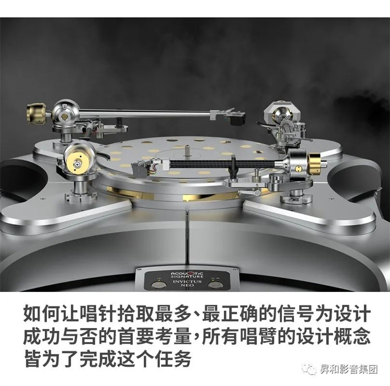

唱臂的英文Tonearm,是从爱迪生留声机上沿用下来的。那时中国人普遍称这个连“喇叭”装在一起的扩声,循行部分为音臂。由于粤语讲音臂不大文雅,故此50年代报章杂志上介绍这东西时就一般称为唱臂。唱臂的责任是将唱头在唱碟上所拾得的讯息完整地传递至前级放大器。唱臂最主要的工作就是搭载唱头,让唱针拾取信号,如何让唱针拾取最多、最正确的信号为设计成功与否的首要考量,所有唱臂的设计概念皆为了完成这个任务。依照唱臂的循轨工作方式,可以分为正切臂与曲臂两种;曲臂再依其外型有S形、J形、直臂形三种。

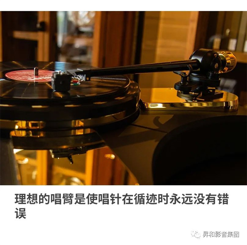

理想的唱臂是使唱针在循迹时永远没有错误。唱针与碟纹切线成0度角。唱针受物理机械几何等因素的限制,唱针与碟纹构成的角度被称为Tracking Error轨误。为了让曲臂这种问题的影响减到最低,常见的两种方式是:加长唱臂,和加入唱头补偿角。
理论上唱臂越长,所划成的弧就越趋近直线,以至于唱头循迹方式越接近正切臂(循轨误差会变小),所以除了一般常见的9寸臂之外,还常见12寸唱臂。不过唱臂加长也并非全无缺点,越长的臂重量增加反应的速度就会越慢,占用面积也更大,又另外产生使用不便的烦恼。

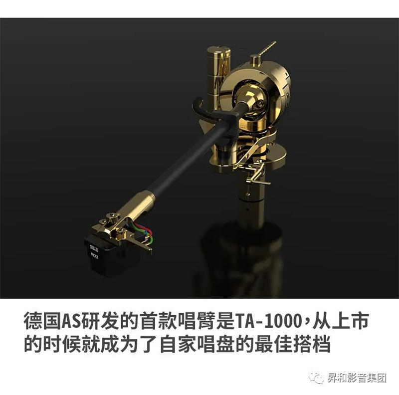

德国AS研发的首款唱臂是TA-1000,从上市的时候就成为了自家唱盘的最佳搭档。如今,AS提供6款最新的NEO系列唱臂型号,从入门级到顶级产品一应俱全,包括入门的TA-500NEO、TA-1000NEO、TA-2000NEO、TA-5000NEO、TA-7000NEO和旗舰的TA-9000NEO。所有唱臂均采用直管式设计,而且从入门级开始使用双层碳纤维臂管,即已经带来极佳的谐振抑制效果,到旗舰的唱臂更采用了先进的3D打印技术打造出臂管内部的多维支撑骨架,结合昂贵的航天级高精密轴承,带来无误差的循迹灵敏度,重新极佳的分析力和动态效果。

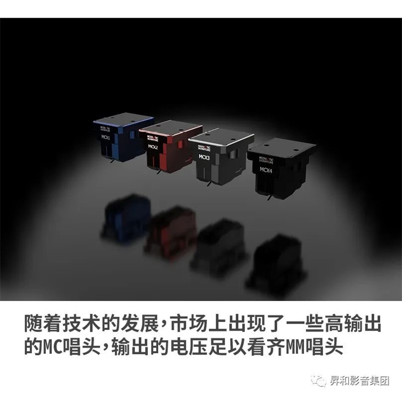

随着技术的发展,市场上出现了一些高输出的MC唱头,输出的电压足以看齐MM唱头。这带来什么好处呢?通常而言,动圈唱头的输出电压比动磁唱头低很多,所以一般功放机,尤其是AV功放都不设MC唱头的输入,往往都要另加唱头放大器或者升压变压器。MM唱头和高输出MC唱头无需使用额外的高增益MC唱放,因此影响噪音和声音细节的信噪比,以及失真率等指标方面,都会相比同级别的MC唱头更优秀,更容易出好声音。
德国AS目前提供了4款高素质的MC唱头供各层次玩家选择,包括入门级的MCX1、进阶级的MCX2、中高级的MCX3和旗舰级的MCX4。其中入门级和进阶级的2款唱头的输出电平为较高的0.55mV,中高级的MCX3为0.35mV,顶级的MCX4输出电平也有0.3mV,兼顾是高灵敏度和较高的输出,总体而言非常适合搭配常规设计的MC唱头放大器,比如德国AS自家的Tango MK3和Tango Reference唱放就是原厂匹配最佳的选择。
