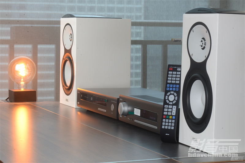

这个月,代理商给我发了这么一整套音响过来,然后再三叮嘱我多听听这款音响,或许会让我带来惊喜,至于功放和播放机是因为担心我找不到搭配才一同发过来的。虽然我是第一次看到这款M126BE书架音箱,不过却没有给我陌生的感觉,因为我在过去曾经评论过F226BE落地音箱,外观设计都是一种风格,因为它们两都是同一个系列的产品,作为书架音箱,M126BE对应的使用空间相对比F226BE要小。以个人经验,M126BE在20平方左右的房间是比较适合了,而在实际试听时,我尝试过两个场景。第一,在我的办公室桌面,以近场方式听。第二,借用一下社长办公室环境来听,因为更接近家庭环境。

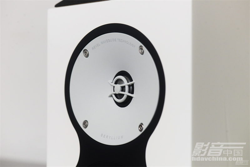

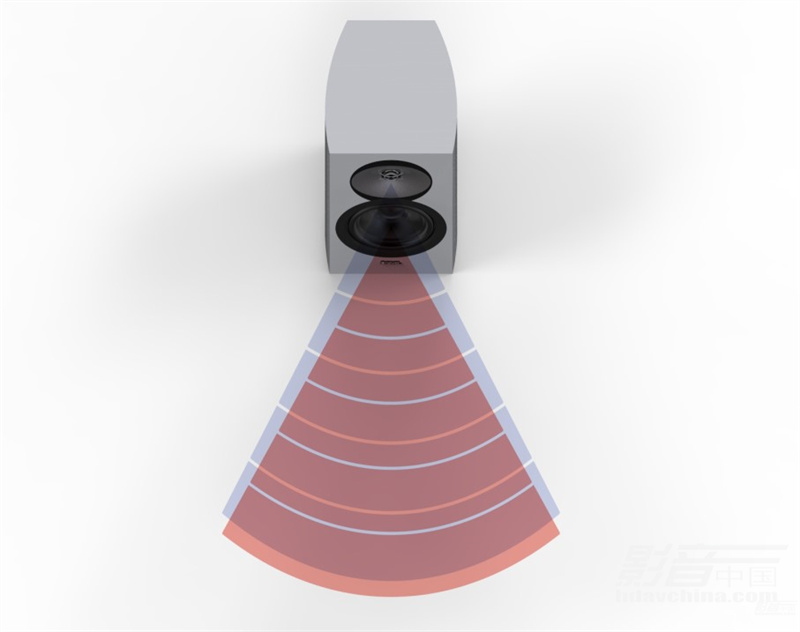

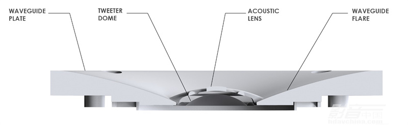

M126Be的高音单元是纯铍膜高音,而且还带声学透镜以及波导器,它能实现更好的高频离轴响应。换句话说,在音箱摆位时不需要刻意地做大角度的内拗也能听到清晰和细节丰富的高音

我把M126BE放上桌面之后开声,跟我原来的老丹拿Contour 1.1对比,如果大家在完全不内拗角度的情况下。M126BE的声像定位,还有高音细节都要比Contour 1.1来得清晰和鲜活,而Contour 1.1要能达到类似于M126BE的高音听感就需要做较大角度的内拗了。最主要的原因就是M126BE的高音部分使用了声学透镜和波导器,Revel这么做的目的就是要改善高音部分的离轴响应。换句话说,耳朵偏离高音喇叭一定角度情况下,高音的衰减相对更少,还能听到清晰的细节和声像定位。

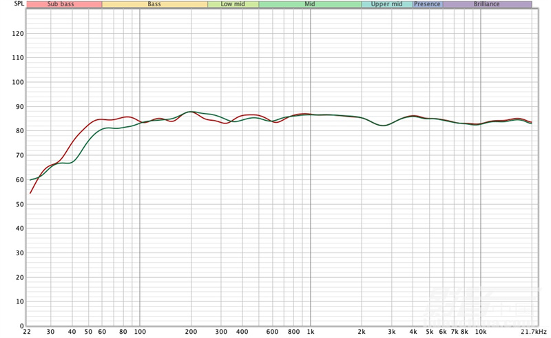

以近场方式,在音箱正前方分别测量音箱的频响,测量频响信号从20Hz~20KHz。其中,绿色曲线为离后墙1.2米下测得,红色曲线是贴墙情况下测得,可以实现更好的低频频响,但相对颠簸一些(此测量数据仅供参考)

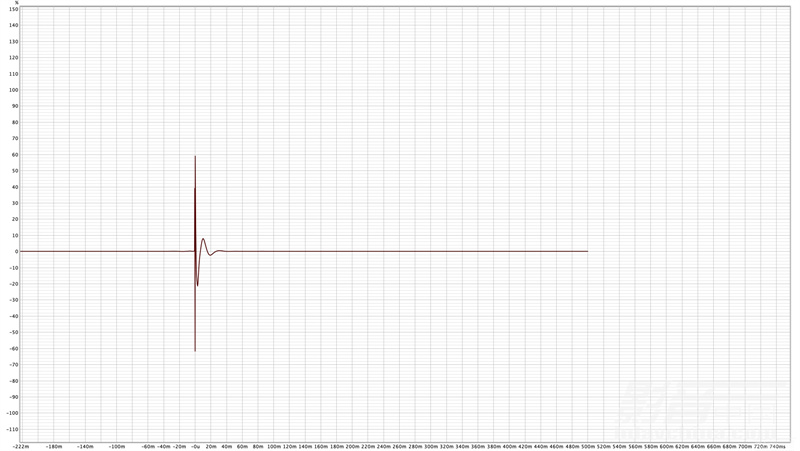

在贴后墙摆放时测量的脉冲响应特性

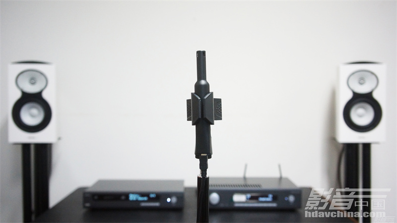

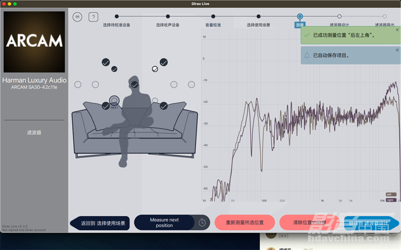

SA30自带Dirac Live,并附带一只测试麦克风用于测试,然后根据测试结果可以生成滤波器,用于改善声音重播效果。在使用Dirac Live的时候需要注意使用原厂提供的麦克风校准文件,而且麦克风校准文件除了针对自带的麦克风外,另外还提供了Dayton Audio UMIK-1和XTZ两种第三方测试麦克风的校准文件
自带Dirac Live修正,数字音乐播放功能

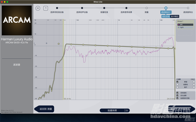

SA30最大的特点就是内置了Dirac Live,D/A转换和流媒体功能。其中,Dirac Live是个重点,通过电子方式修正空间声学上的一些缺陷。Dirac Live不仅可以修正,还可以对音色做调整。例如,你可以通过调整目标曲线来突出一下低音,或者高音,改变一下听感。我用SA30自带的测试麦克风来运行Dirac Live,按照推荐的目标曲线来修正。修正的结果就是,高频会相对内敛,总体的听感上是音色变暖的。但注意的是Dirac Live是以数字方式处理的,SA30使用数字接入方式是最好的,如果用模拟输入的下使用Dirac Live也能达到相同听感,只是音乐还需要经过一次A/D和D/A转换,多少会牺牲些音质。
