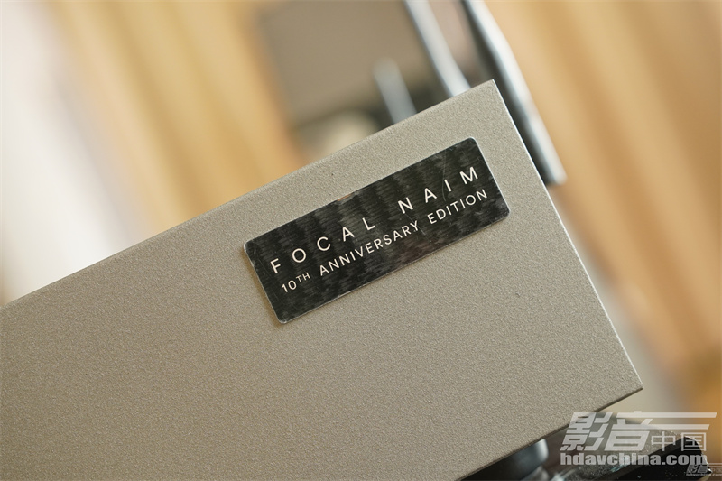

除了机身颜色外,机身上还有10周年纪念版的标识牌

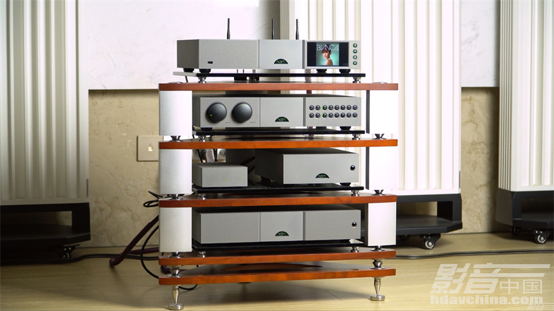

2021年,Naim和Focal为了纪念合并10周年,推出了10周年纪念版套装,包括了Naim NDX2流媒体音乐播放器、NAC 282/NAP250 DR前后级功放,还有NAPSC和Hi-Cap DR两个外置电源,音箱是Focal Sopra N2。但这几件产品的外壳都做了镀锡处理,寓意为“锡婚”(十周年)。虽然是去年推出的产品,因为疫情原因,真正抵达国内的时间是2022年。说明是套装,那就是说它们是以整套形式销售的。整套10周年产品的售价约30万元人民币,而且在全世界范围内仅限发售200套。
Naim Audio部分的器材从上到下分别是:
NDX2网络流媒体播放机
NAC282前级放大器
NAPSC外置电源(左)、Hi-Cap DR外置电源(右)
NAP250 DR立体声后级放大器

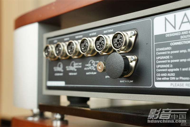

Naim Audio坚持使用DIN接口最主要的目的就是方便实现单点接地
为了实现单点接地而设计的接线方式
Naim Audio认为单点接地是声音最好的接地方式,而且设计思路是以整个系统的形式来考虑的。Naim Audio器材的一大特色是配备DIN接口和DIN连接线,目的就是方便实现单点接地。除此之外,DIN接口在连接时需要扭紧,接触紧密,而且只需要一条线就能同时传输两个声道的声音信息。
除了DIN口,它们在连 接方面也有别于常见的同类 型 产品。以NAC 282/NAP250 DR前后级为例,套装里面还包含了NAPSC和Hi-Cap DR两个外置电源。前者给NAC 282的控制和数字部分电路供电,后者是给音频电路供电,可减低干扰,同时也是作为音频信号的中转站。前级输出的音频信号后先送到Hi-Cap DR外置电源,然后再以专用线从Hi-Cap DR传到NAP250 DR后级,其实整套Naim Audio器材的地线就是汇总到Hi-Cap DR外置电源再接地的。因此,真正的Naim Audio玩家必定是全套Naim Audio使用,而且还使用DIN连接方式。

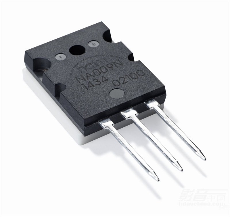

NAP250 DR的功率管使用了Naim Audio向晶体管厂商定制的NA009功率管,首次应用的型号就是Naim Audio的旗舰功放Statement身上,后来再应用到其他型号的功放里面
保守的标称功率,不一样的“80 W”

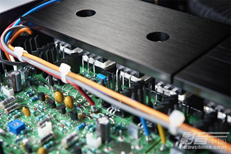

至于NAP250 DR后级,是经典型号NAP250的最新版本。它的输出功率标称每声道是80W(8Ω),标称功率不大,但变压器的体积却不小,仅仅是电源部分(变压器+滤波电容)就占了一半的空间,变压器是一只400VA的环形变压器,左/右声道各自独立一组供电,功率管是Naim Audio向晶体管厂家定制的NA009,这种功率管目前在Naim Audio的功放里被广泛地使用,而且功率管用两块厚铝块前后夹紧,功率管与铝块之间有硅胶导热,一方面是为了更好地让功率管散热,另一方面是为了更好地固定晶体管,减少外界振动对它的影响。
有听过NAP250 DR的人往往会有这么一个反映:怎么觉得听起来不像80W的驱动力?最主要的原因在于供电设计,其实Naim Audio的另一个理念就是“玩电”,例如上述的C282前级就是各部分独立供电来减少干扰,而NAP 250 DR就是使用一个大电源给功放供电,让功放能够瞬间输出高电流,所以NAP 250 DR标称功率才80W(8欧姆),但听起来的控制力确比相当一部分同等功率输出的功放来得更强。

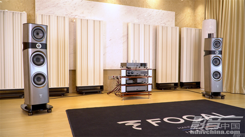

Sopra N2,主体设计就是来源于Utopia系列

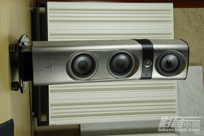

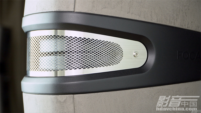

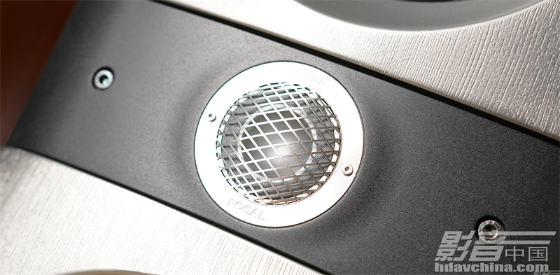

至于Focal Sopra N2,它是3路4单元的低音反射式落地音箱,只要看到它的外形就能判断到,它的主体设计就是来源于Utopia系列,两个低音喇叭、中音喇叭和高音喇叭都有独立的箱体。高音喇叭就是Focal著名的纯铍膜高音喇叭,然后在高音喇叭后方加入一个波导器,里面还填充了吸声材料,用来吸收高音喇叭的背波,Focal把这种设计称为“无限负载号角”。中音喇叭和低音喇叭部分都使用三明治结构的W盆单元,但由于Sopra系列的产品定位方面,中音喇叭和低音喇叭的磁路部分的用料就需要作相应的调整。另外,低音喇叭部分和中音喇叭部分分别做了一定角度的上仰和下倾角度,这个角度都是通过精密的计算,目的就是用于控制每部分的声波能够同时到达聆听位置。
纯铍膜高音单元
安装在高音单元背部的无限负载号角用于吸收高音背波,减少失真
