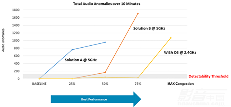

为了进一步证明在实际用例中性能表现,WiSA将DS模块送到了一间名为Novus Labs的独立实验室进行对比测试。Novus Labs是一间在业界相当知名的测试实验室,它在音频和无线方面有着丰富的专业知识,也曾与不少知名音频品牌合作过,包括Bose、Sonos、Roku和Sony等。
这个测试除了有WiSA DS模组之外,还有两个市面上常见的解放方案A、B作对比。Novus Labs为它们建立了一个有Wi-Fi数据流量基准(包括2.4 GHz和5 GHz)的测试环境,并将Wi-Fi拥塞量设定了25%、50%、75%以及100%四个基准,以此测试它们在这四个不同拥塞等级下,发生音频异常的数量。
为了更方便用户理解,WiSA还从现实生活应用的角度,来说明这四个拥塞等级对消费来说代表着什么:
(1)基线水平:包括自家和邻居家里的路由器在正常地进行无线通信;
(2)25%等级:在基线等级上添加了一个相当于一个高清视频流的设备数据流;
(3)50%等级:在基线等级上添加了一个相当于一个4K视频流的设备数据流;
(4)75%等级:在基线等级上添加了一个相当于一个4K视频流加上三个高清视频流的设备数据流。
在最终的测试数据结果(下图)里,我们可以清楚看见,WiSA DS模块的可靠性甚至优于目前市场上5GHz竞品的1.5倍到3倍。WiSA模块在75%拥塞等级时才开始出现音频异常,但仍处于可以继续运作的状态。相比之下,解决方案A、B在还未达到此基准时,就已经是停止工作的状态。
在传输音频时,拥塞的网络环境在一定程度下会影响音乐的传输品质,严重时可能还会出现故障问题。WiSA此次发布的全新2.4 GHz多通道DS无线音频模块,就是专门为无线高品质音频传输而来。通过专业机构的测试实验,DS模块也最终用数据,证明了WiSA在无线传输技术上的市场竞争优势。最后,DS模块预计今年第四季度就会有相关产品上市,对此有兴趣的读者可以关注一下。
