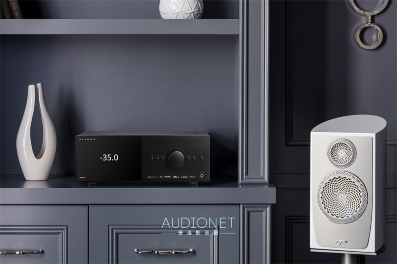

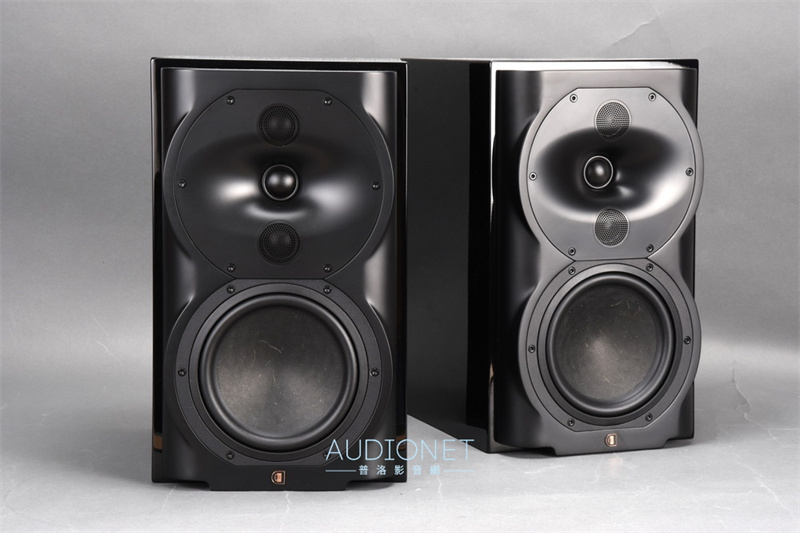

R4b书架型扬声器,外观漂亮﹐设计有亮点

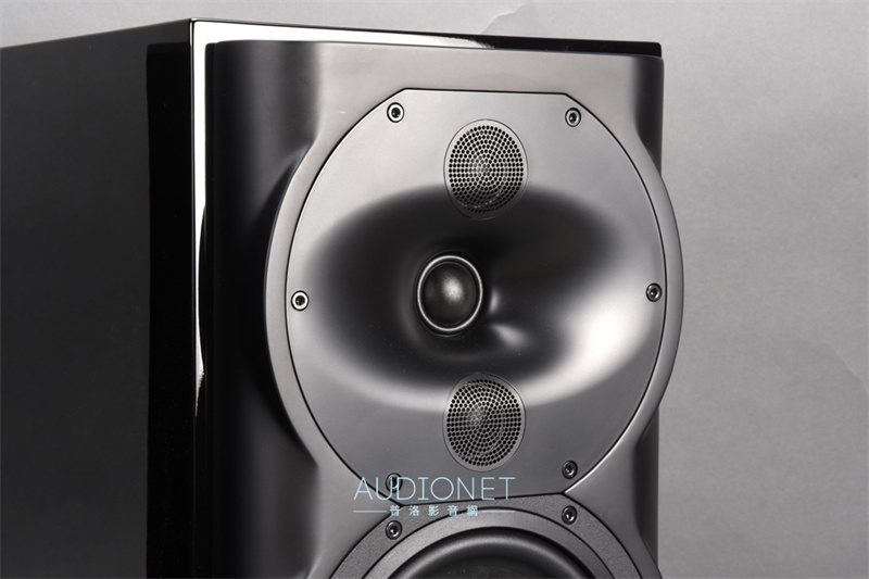

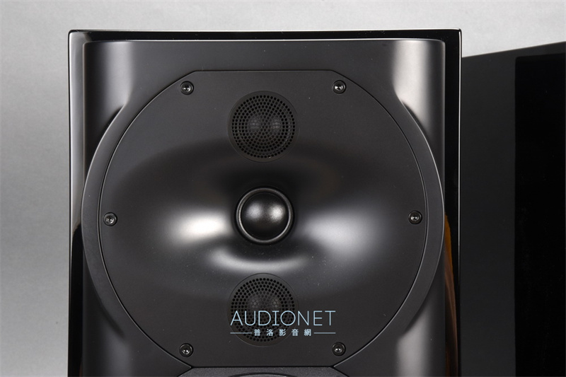

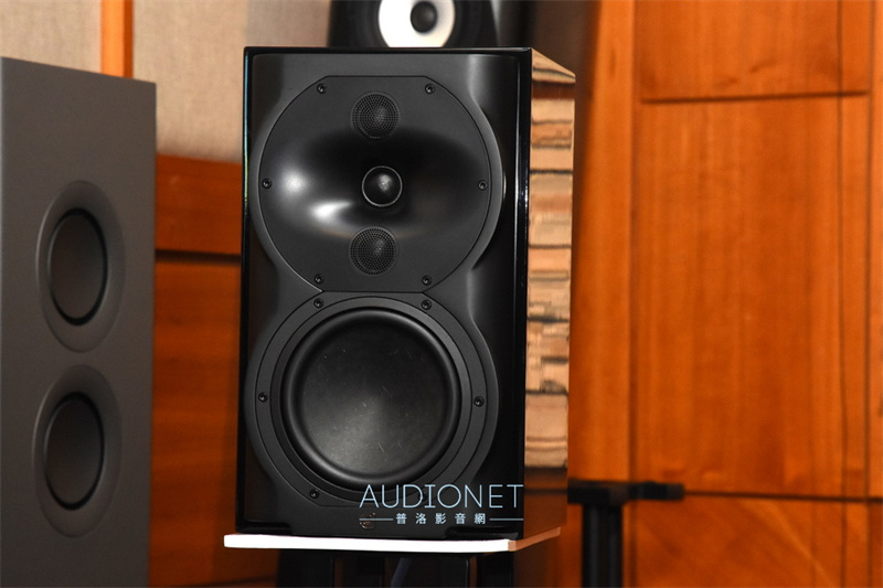

Perlisten的扬声器还有一独特之处,那就是高音单元的设计。那是在一个横置椭圆类号角导波器(Revel高音单元也有类似设计)中安置三个高音单元,这上中下三个高音单元排列的方式,Perlisten称为Directivity Pattern Control(DPC)。
DPC主要用来控制高音单元朝天花板与地板的声波辐射角度(也能适当控制水平辐射)。请注意看中央那个外露的单元是内凹的,这是要跟中低音单元达成时间相位一致性的设计,也就是发声点都在同一条垂直线上。
三个高音单元,两个隐藏式,所负责频段也不同
Perlisten的扬声器都有DPC阵列,只不过略有差别。R系列DPC使用的振膜是26mm蚕丝球顶振膜,而S系列采用28mm铍振膜。另外,一上一下两个隐藏在透气孔中的高音单元,S系列采用Textreme材料,与低音单元振膜相同,而R系列依旧是蚕丝球顶振膜。
1号聆听室聆听
分频点独特
Perlisten称呼这个中间的高音单元为全频高音单元(Full Range Tweeter),另外两个隐藏的高音单元则是负责中频(Midrange)。R系列这三个高音单元负责大约1.25kHz以上的频域(S系列在1.1kHz以上),而两个隐藏的“高音单元”在4.4kHz就开始衰减了,只有DPC阵列中间高音单元是持续向上延伸的。从分频点约1.25kHz或1.1kHz来看,的确可以说是Midrange。这种独特的分频点可以说是非典型滤波网络。

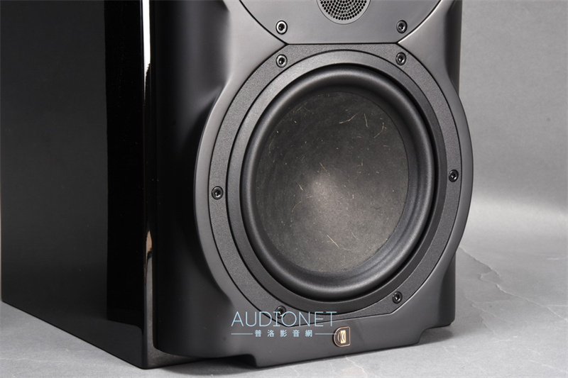

再来看底下的低音单元,R系列单元的振膜材料与S系列不同,S系列用的是Textreme超轻薄型碳纤维,外观有棋盘格花纹。而R4b的低音单元为HPF混合纤维振膜,这是一种以硬木纤维、竹纤维、纸纤维混合而成的材料。

Perlisten的S系列与R系列很容易区分,只要低音单元振膜有印棋盘格花纹(Thin-Ply Carbon),那就是S系列,没有棋盘格花纹的就是R系列。两个系列各有落地式、书架式以及低音炮。落地式是家庭影院系统里的主扬声器,书架式则是作为环绕声道,此外还有中置声道。比较特别的是,书架型扬声器还分二种,一种是S4s(R4s),一种是S4b(R4b),前者的箱体是斜面向下的梯形,高音在下,用来挂在高处往下投射声波;后者的箱体则是正常矩形,高音在上,用来挂在正常高度或当二声道小扬声器使用。

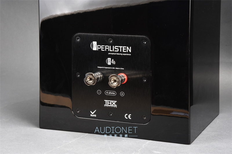

扬声器接线端口质量不错
主扬声器与环绕扬声器
R4b虽然是小体积书架扬声器,但它的面板厚达2寸,其他地方也有1寸厚度,箱体内的支撑结构则是0.75寸。箱体板材用的是HDF,而不是一般的MDF。来到背面,可以看到四个螺丝孔,这设计是吊挂用的。事实上,R4b被设计用来当作家庭影院扬声器系统的环绕声道,也可以当两声道使用,不过品牌方建议做2.1声道来用。

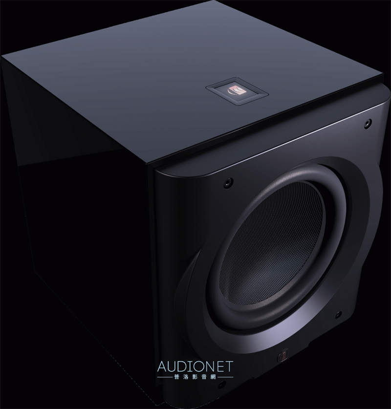

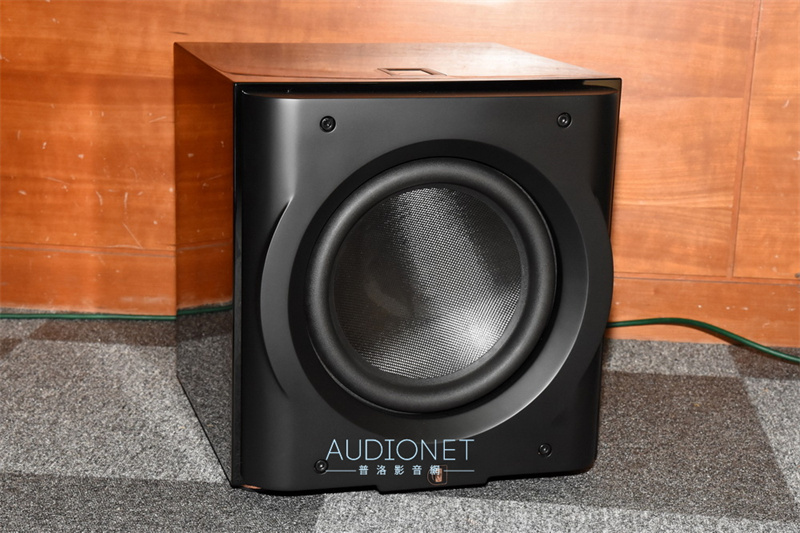

再来说到D12s低音炮,这个低音炮我在2021年12月电器公会圆山音响展时就用过(在Epson房间演讲时),效果非常好。D12s低音炮跟R4b一样,属于密闭式结构,采用一个12寸碳纤维低音单元,这个碳纤维低音单元使用多重Normex弹波,铝线音圈,超大磁铁,冲程可达+/- 30mm。

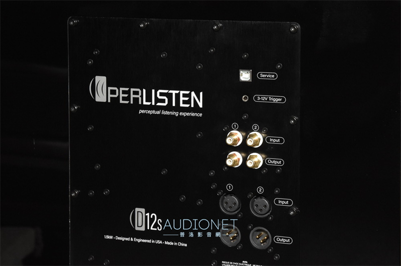

D12s低音炮的背板上各有1、2二个RCA与XLR的输入与输出端子,您可以看到四个RCA端子与四个XLR端子。那四个XLR端子的输入与输出不会弄错,因为端口颜色有区别,此外就是电源插座。另外在背板上方有一个USB维修端子,以及一个12V触发开关。

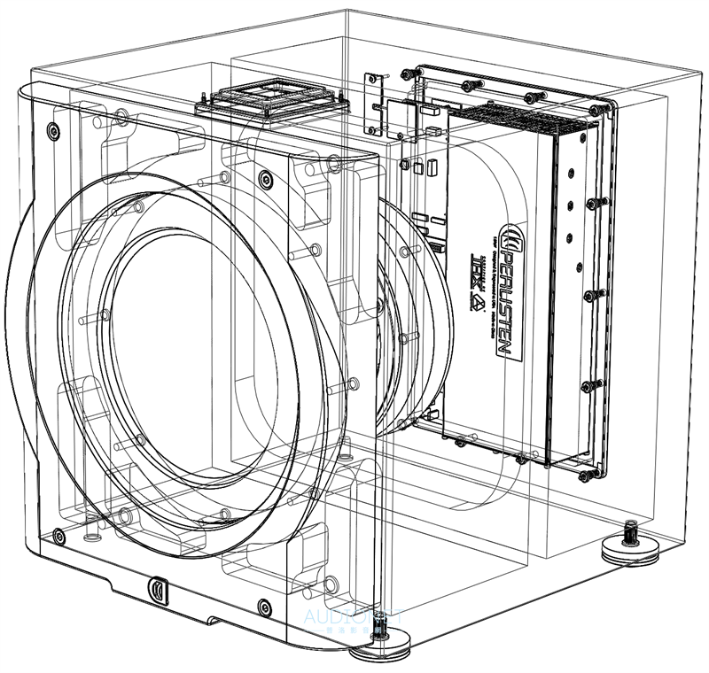

低音炮内部结构
10段参数EQ调整
D12s内置1500瓦放大器,以这么大的功率来驱动12寸玻璃纤维低音单元,完全可以以最大性能驱动。除此外,内部还以TI 48bit DSP、32bit ARM M4 Cortex Processor来做各项设定控制,毫不吝啬成本。D12s还提供10段参数EQ调整,可以预设三组,玩家灵活运用,此外如果聆听空间的低频出现问题,还可以用参数EQ来修正。D12s的设定与操控可以通过箱体顶部的LCD触摸屏来控制,下载App用手机来设定控制会更方便。
D12s的体积为448×420×150mm,容积并不大,但重量高达41kg,需要两个人才能抬动。

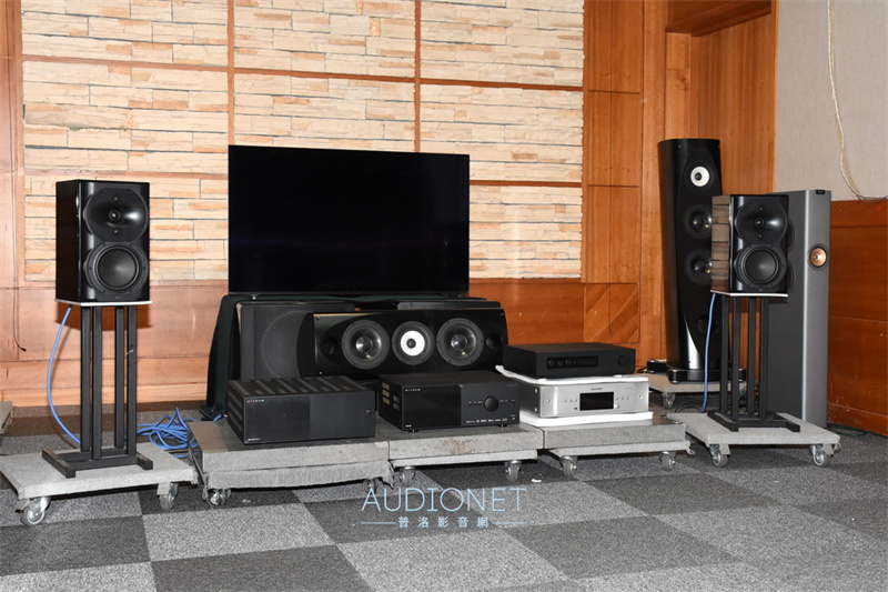

三个聆听室轮番听过
话说回来,当我在三个聆听空间轮番听过R4b后,我更加确定R4b如果要用于Hi-Fi,需要大功率功放才能驱动。如果只是拿来做环绕声道的话,由于环绕声道所负责的声压很小,所以就不需要大功率放大器来驱动。聆听R4b时,我发现R4b的高频段延伸很好,而且内敛很清晰,音质又甜美。中频段很饱满,听一般流行音乐也没问题。
家里有家庭影院的都知道,如果把低音炮关掉,整个电影音效就像泄了气的皮球一般,声场会骤然消散了。所以,听音乐也是一样的道理,如果低频量感不够饱满宽广,声场也会缩小,听起来音乐好像跟人距离很远,完全没有音乐亲密性与包围感。
2.1声道是王道
老实说,如果纯粹以二声道来听,我觉得R4b要卖这个价钱,说服力还不够,一对R4b的价钱已经可以买一些体积比较小的落地式扬声器,甚至KEF新推出的LS60 Wireless DSP落地式扬声器也才这个价钱而已,人家只要一台手机就可以唱歌了,而R4b还要搭配功放与CD机。并且Perlisten官方也表示R4b最好是用2.1声道聆听。于是我便快马加鞭去借低音炮,很快D12s就送到了。我也在杂志社1号最大的聆听室中来试听这2.1声道。
组建2.1声道之前,首先要确定一下你的需求,你只是要让原本的二声道扬声器完整发声、低音炮只是增加低频量感而已?还是要将扬声器的低频段切掉、用低音炮来扩大音乐声场呢?如果是二三十年前,我建议你选择前者,因为当时还没有现在这么成熟的DSP分频技术,扬声器经过低音炮的分音器之后,音质会大受影响。而在今天,我会推荐你选择后者,将扬声器的低频段切掉,衔接低音炮。
为何要切掉低频
为何要将扬声器的低频段切掉呢?因为如果不切掉,扬声器的中低音单元负担仍然很沉重,开大音量时很容易导致失真,一旦中频段失真,音乐绝对是难听的。而如果将扬声器的低频段切掉,中低音单元因为少了低频的负担,可以开更大音量并且保证不失真。此时再加上低音炮丰富的低频量感助力,可以营造出庞大的音乐声场,整体音乐不仅可以开更大音量,而且音乐与聆听者会更具亲密性,音乐的包围感也会更好,让人沉浸于音乐之中。

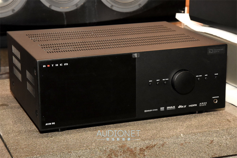

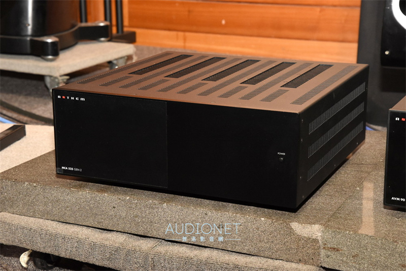

既然2.1声道的架构已定,接下来就是要找一部可以做分音的前级,或类似AV环绕放大功能的功放。刚好杂志社里有Anthem AVM90环绕前级以及MCA 525 Gen2五声道后级(225瓦/8欧姆),我可以用AVM 90内部的DSP分音来将R4b的低频段切掉,切掉低频段的R4b以每声道225瓦来驱动。
以REW辅助
搭配已定,剩下的工作就是主扬声器摆位、低音炮摆位,以及分频点的决定这三件事。这三件事没有先后之分,是要经过反覆摆位聆听才能得知,我们除了以耳朵聆听之外,更重要的是用REW免费软件,搭配MiniDSP专业麦克风,找出最适当的聆听位置,还有低音炮扬声器摆放的位置。最终的结果是:分频点设在100Hz,低音炮扬声器摆在皇帝位右后方大约1公尺处,扬声器正面向前。
在这样的条件下,低频量感很丰富,但不至于失去控制;而主扬声器可以开大音量又不失真,如此一来就能呈现庞大的音乐声场,听任何音乐都不用担心失真。在此我要提醒您,这是以二声道的皇帝位为基准来做的聆听、仪器测试,所以最佳的聆听位置就是皇帝位。如果在皇帝位以外聆听,低频量感绝对无法跟坐在皇帝位一样衔接得那么好。
编辑们大惊吓
好,该来说大惊吓这件事了,其实不是我感到惊讶,而是杂志社同事感到惊讶。我早在开普洛唱片音响时代,就已经以Linn Kan扬声器搭配低音炮在听了,可以说是很早以前2.1声道的推荐组合,所以我对于两个扬声器加上低音炮会产生什么变化很熟悉,当调整完成,我听到脱胎换骨般的声音表现时,并没有很惊讶,而是有完成一件优异搭配调整的满足感。
编辑们就不同了,单独聆听R4b时,我也要他们进聆听室听过,他们对于R4b的二声道声音表现心里有底。而当我把2.1声道调整好、请他们轮番进去听时,他们听到的却是与之前截然不同、天壤之别的声音表现。难怪他们会感到惊讶:怎么书架型小扬声器会摇身一变,成为大型落地式扬声器?而且音场开阔无比,低频好像无极限,可以将音量开得很大,产生很好的音乐包围感,整个人好像沉浸在音乐中。

以Anthem AVM90当作分音前级

后级为Anthem MCA 525 Gen 2五声道后级
