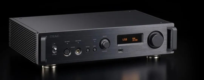

TEAC UD-701N
先进的多功能一体机设计 满足新世代的音乐聆听习惯
TEAC ΔΣ(Delta Sigma)分立式解码
取代通用的解码芯片,UN-701N采用新开发的TEAC ΔΣ(Delta Sigma)分立式解码,并结合了TEAC原始的FPGA算法,令到模拟信号能够以高质量处理和解码输出,PCM信号会经过ΔΣ调制器,转换为1bit信号,DSD信号能够完全按照原本的数据直接传送。
TEAC新的解码设计还原了声音的本来面目,透过分立式的解码,更实现宽阔而清晰的声扬定位。而且,使用TEAC ΔΣ(Delta Sigma)分立式解码,可以支持播放22.5MHz DSD和384kHz/32bit PCM。

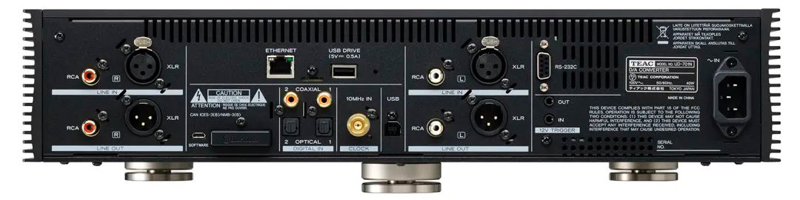

前级功能具有四组数字输入,RCA/XLR模拟输入
拥有USB DAC和网络播放器的功能,还具有同轴数字输入和光纤数字输入,通过RCA和XLR模拟输入,还可以透过内置的高质量模拟前级放大器,与其他音响设器材组成配搭。

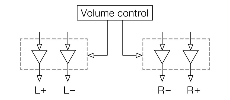

TEAC-QVCS(四组音量控制系统)是一款可变增益放大器音量控制线路,由四组独立电路组成,分别用于左/右正负(L+、L-、R+R-), 以防止音频信号通过引导或分流而出现的劣化。此外,音量可以在非常精细的0.5dB为每段间隔进行调整,用家可以从不同的音响组合或不同耳机中调较出理想的使用音量。

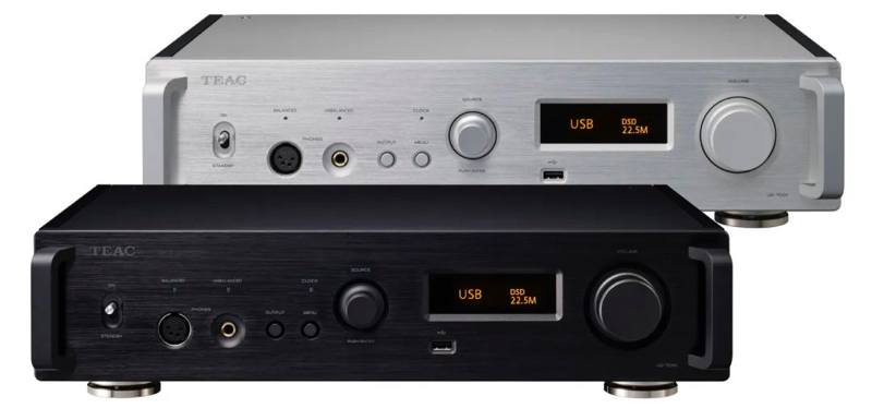

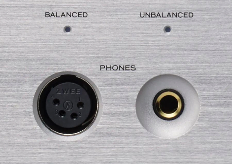

四针XLR耳机放大器
总共使用了四组菱形缓冲器,分别在左/右正负电路中各使用一个,从而得到全平衡的驱动能力,应对不同的耳机需求。另一方面,在单端使用期间,也可以透过平行驱动方式,提供比一般单端耳机放大器更强的驱动能力,即使是600Ω高阻抗耳机,不同类型或阻抗值的耳机,潜力也能够得到尽情发挥。
有源接地是一种基于平衡连接原理的驱动方法,通过将COLD连接器接地,令到参考电压加接近0V,使用放大电路可以随时得到有效的接地状态。与常用普通接地方案相比,有源接地不仅可以实现更理想的接地准确和稳定性,更可以抑制电源发出的“哼声”噪音。此外,也有助降低背景噪声,使到音质更加宁静和沉稳,还原出艺术家的呼吸声效,声音的质感更加接近录音的原貌。

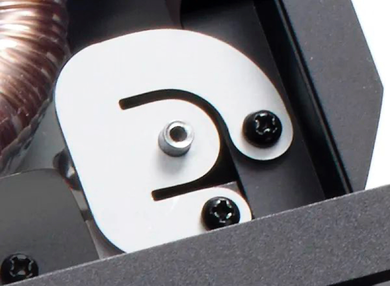

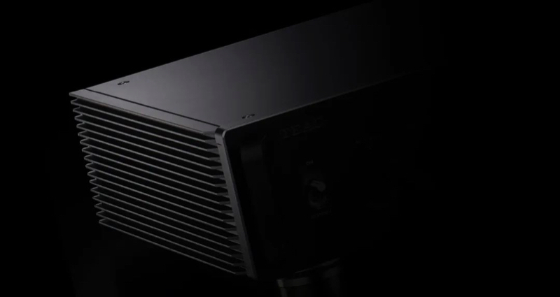

防止振动的针对式设计
悬浮结构为了保持变压器的稳固性,防止变压器产生振动,从底板松脱。为了散热,所有侧散热片的长度也进行了调整,以防止产生共鸣震动。
TEAC原创的精确支架和脚钉,利用一种全新的抗震机制,防止底板接触的地方产生空隙,从而彻底抑制振动对音质的影响。
