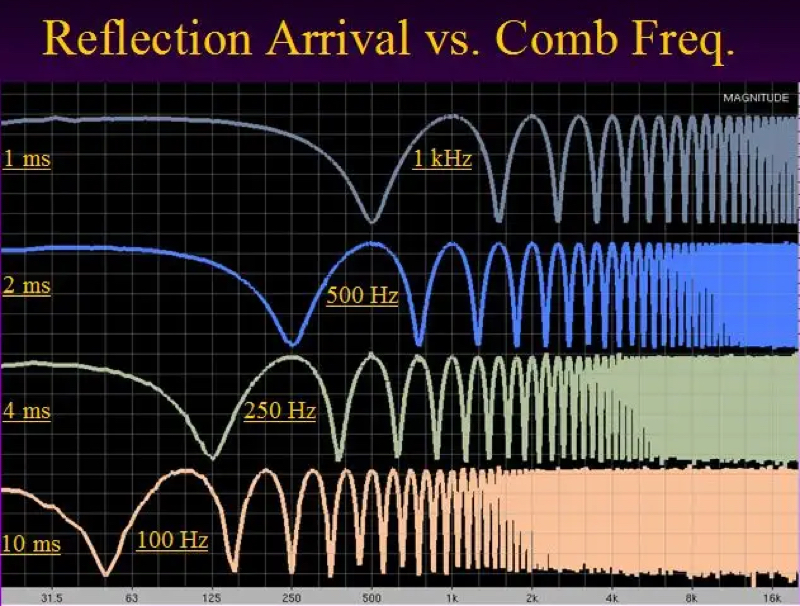

家庭影院系统调试中,低音炮的调节是最难的,因为低音炮能量高,频率低,波长又很长。所以,它放在不同的位置上的效果是完全不一样的。我们都知道声频率越低其波长越长,波长越长在小空间内越容易受到影响,比如房间的容积、长宽高比例、家具摆放等,它们都会引起低频频率的叠加、抵消和梳状滤波(梳状滤波:当两个同频率的声源存在时间差的时候,就会产生相互抵消和叠加的效应,所产生的波形类似于梳子的形状)
