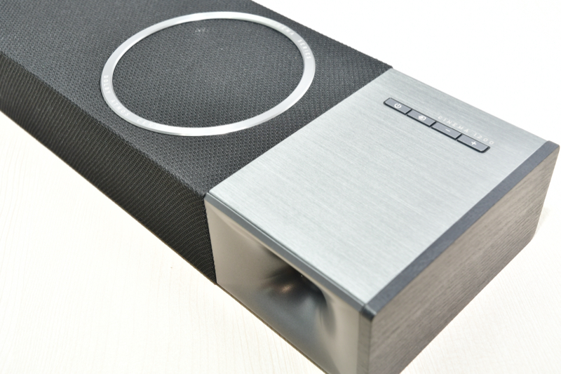

相对其长度而言,Cinema 1200条形音箱的高度并不“过分”,7.5cm依然算得上是“纤薄”。在以薄边框为美的当下,还是保持了该有的视觉效果。相反,它的深度达到15.7cm,原因在于,顶部有用于向上发声的两个天空声道单元。
由此,若想贴墙安装,建议不要太过贴近平板电视底部,给全景声音效的发挥留出空间。
03.JPG 位于顶部的天空声道单元

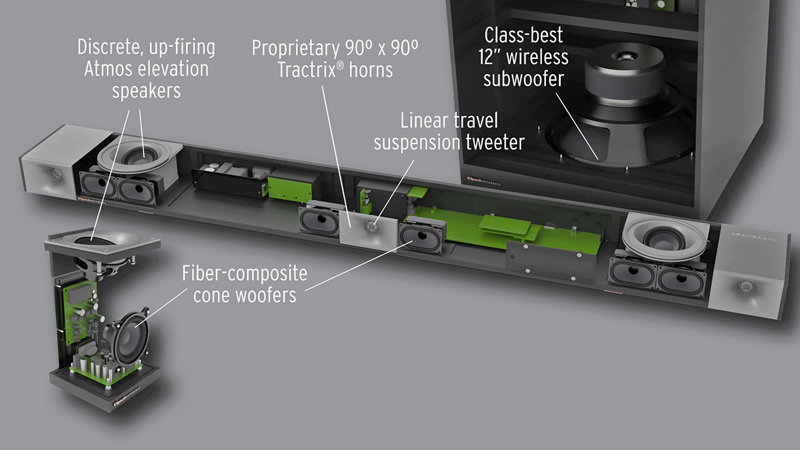

条形音箱的特点,就在于特别能“装”(可以装下多个喇叭单元),Cinema 1200也不例外。完整5.1.4声道物理配置,我们透过下图了解。
04.jpgCinema 1200单元“透视图”

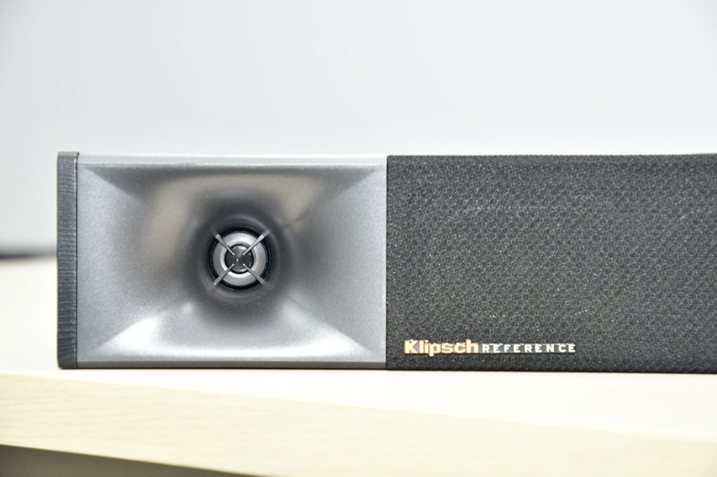

左/中/右3个声道分别用到搭配Tractrix号角的1英寸软球顶高音和2个3英寸口径的跑道型复合纤维锥盆中低音。注意单元的排列,是有讲究的——中置声道以“哑铃式”排列,左右两侧则将高音置于外围,用意明显不过,想营造更为宽广的平面音场。
环绕声道和天空声道均选用3英寸口径的中低音单元,区别在于材质:前者为光纤复合锥盆,后者为陶瓷/金属复合锥盆。这样做的原因,杰士似乎没有加以说明,个人认为,也许是基于对承载功率或是对声音重播的需求。对了,天空声道单元分别设置在条形音箱和环绕音箱的顶部,是“货真价实”的5.1.4声道。
05.JPG 1英寸软球顶高音和面网背后的跑道型中低音

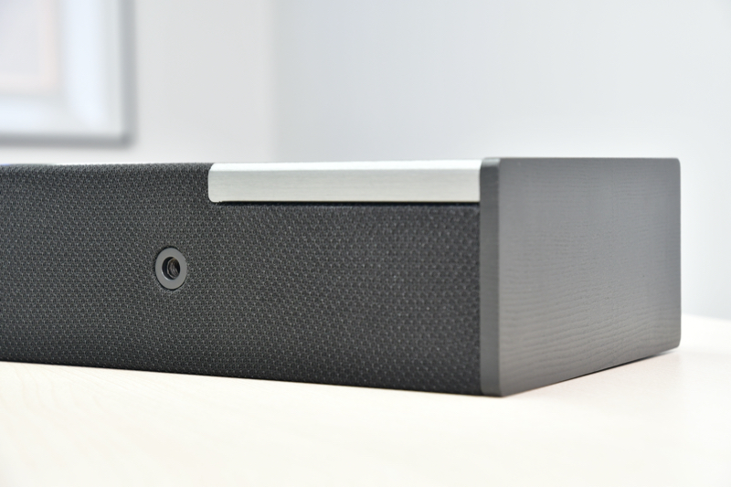

出于成本或减重的考虑,Soundbar往往会选用塑料或其他较轻型的复合材料来打造。Cinema 1200则不然,沿用Klipsch木制箱体的传统做法,包括条形音箱、超低音和环绕音箱。条形音箱的两侧,还用到了可替换的木制侧板,档次感倍增,金属面板的存在,也大大提升了产品的质感。
06.JPG面网包裹下的木制箱体,此处还有挂墙安装的螺栓孔

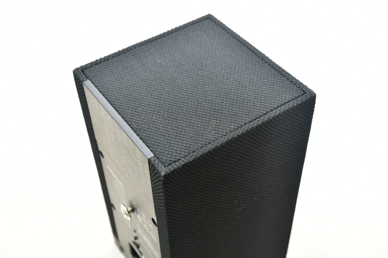

07.JPG 木制、有源环绕音箱
08.JPG环绕音箱顶部,内置天空声道单元

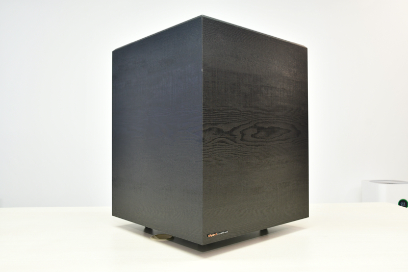

09.JPG同样木制箱体,无线传输的有源超低音

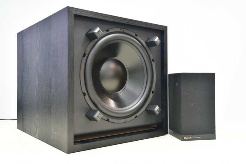

硕大的低音单元被紧固在箱体底部,四周4个角锥为它留出了“发挥”的空间。它同时还是反射式设计,于底部类似线槽的区间,就能将低音背波传递出来。拍照时,我故意将环绕音箱置于一侧,给大家更为直观的大小对比。
10.JPG 内置12英寸单元的超低音

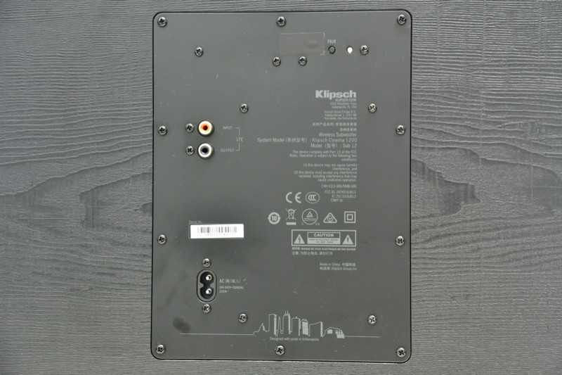

超低音的背板格外简洁,只有电源、LEF(超低频)的输入/输出。看到LEF Output了吗?这意味着杰士允许用户再添加一个超低音。还怕低频不够吗?
11.JPG背板上只有电源和低频线路输入/输出

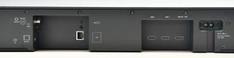

Cinema 1200拥有3组HDMI端口,其中一组标注为ARC,但据我所知已支持eARC。后者拥有37Mbps的高带宽,能够从容传输未经压缩的5.1、7.1声道和Dolby Atmos全景声音频数据流。此外,它还支持蓝牙、3.5mm模拟和光纤数字的输入。
12.JPG 后背端口一览
原厂资料显示,Cinema 1200支持HDCP 2.3规格,可以实现8K HDR的视频直通。稍早前外媒测评时也表示,它能通过120Hz的4K HDR信号(包括杜比视界和HDR10+),甚至可以支持自动低延迟模式和可变刷新率等游戏中频繁使用到的功能。

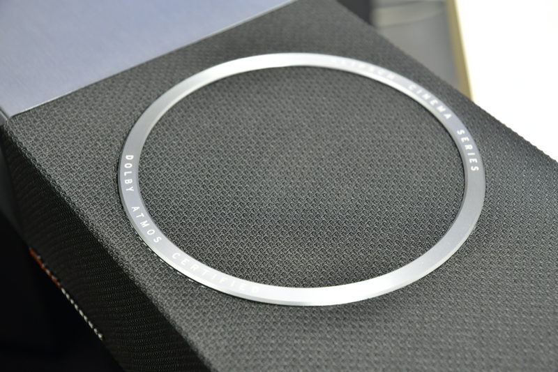

需要特别说明的是,Cinema 1200获得了Dolby Atmos Certified(杜比全景声认证)。因此虽然只是5.1.4声道的物理配置,实际能支持7.1.4声道的杜比全景声解码,这在Soundbar产品中是非常罕见的。不过,这里也有个坏消息,即它不支持DTS:X的沉浸式音效。
13.JPG天空声道外圈,有Dolby Atmos Certified字样

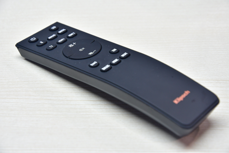

Cinema 1200随附的流线造型遥控器,上半部分用于讯源切换,中间为音量+/-和静音,底部则包含环绕声、超低音以及Mode(模式)切换等功能。
14.JPG流线造型的遥控器

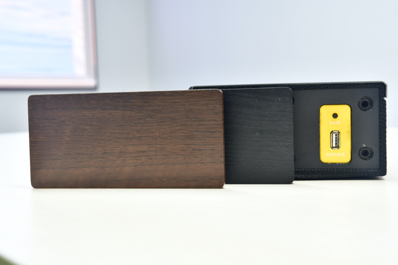

正式试用前,还有个很重要的步骤需要完成,即在为条形音箱、环绕和超低音插电后,打开条形音箱侧板,按压Pair键进行配对,同时下载手机App进行操控。说到侧板,原厂还随附了胡桃木外观的侧板,供用户随心替换。
15.JPG 两款不同色泽的侧板以及Pair配对区域

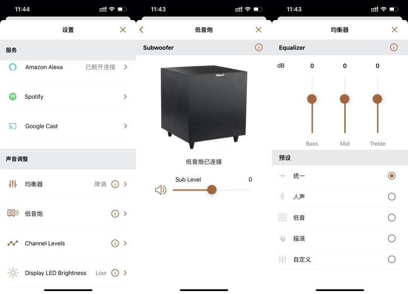

来看下手机App的界面。
下图左侧为基础设置界面,选择“输入”就进入了中间的讯源切换界面。至于右侧Dolby Atmos的选项(Sound Mode)中,还有Direct、Game、Movie、Music、Party等子选项。
16.jpgDolby Atmos下有多个子选项
除了流媒体、多房间传输(即“服务”)外,还有均衡器(包括统一、人声、低音、摇滚和自定义等)和超低音电平调整以及声道电平的单独调整和显示屏亮度的调节等。
17.jpg 部分子选项界面

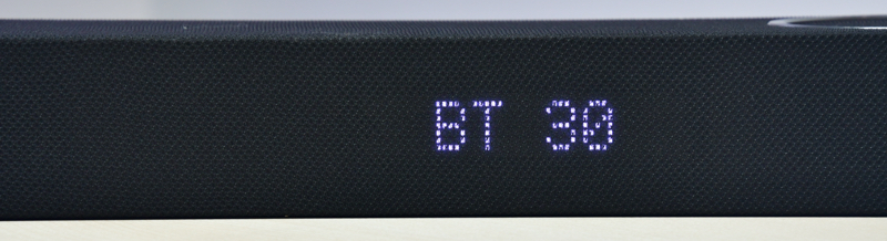

相对应的,条形音箱正面小型LED显示屏也会有简单的字符显示,以呼应各项操作。
18.JPG 蓝牙连接及音量的显示
