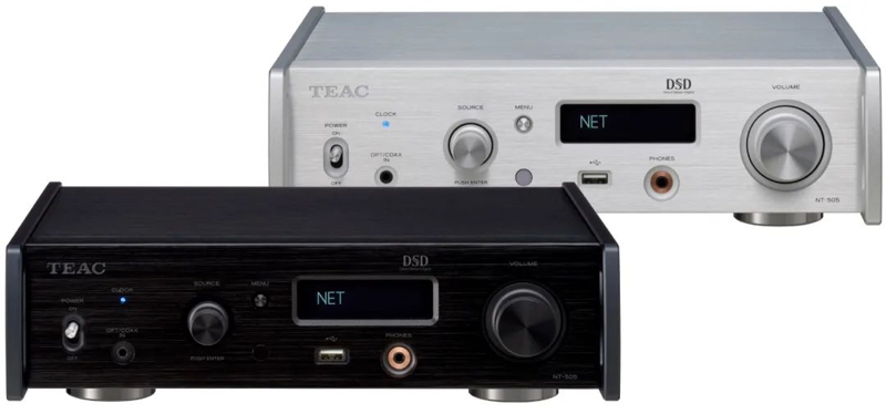

“NT-505-X支援高清音乐订阅服务,包括TIDAL和Qobuz,也得到了Roon Ready 认证, 配备 MQA 解码器,凭借高品质的数字和模拟处理技术,用家可以自由在互联网上享受音乐内容,此外,得益于解码的性能规格,用家还可以享受来自智能设备的高音质无线播放。”
NT-505-X是一款多功能网络播放器,同时是旗舰双声道USB解码器,将目前网络技术与TEAC数十年积累的音频设计经验结合到一个只有A4大小的精美器材。

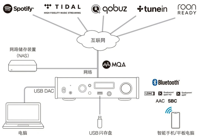

支持 Spotify Connect、Tidal、Qobuz 和 TuneIn
通过使用 LAN 电缆将本机连接到家庭网络,可以访问和播放保存在 NAS 音乐服务器和计算机上的音乐文件。此外,本机还支持 Spotify、TIDAL 和 Qobuz 订阅网络音乐流媒体服务。这些使您可以聆听数无损 CD 质量(44.1kHz/16 位)音乐曲目。

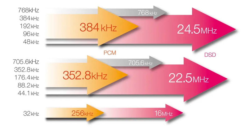

升频可达384kHz/32位PCM 和24.5MHz DSD
RDOT-NEO (精细数码输出技术NEO),这是一种流畅的演算法,NT-505-X可以平滑地增强数音乐信号,将PCM信号升频为384kHz/32位PCM和24.5MHz DSD。有了这个升频功能,可以听出平时所听的音乐品质上的差异。

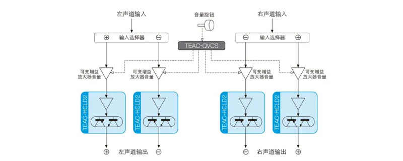

TEAC-QVCS 四路高精度音量控制,配合前级功能运作
TEAC-QVCS(四组音量控制系统)是一款可变增益放大器音量控制线路 ,由四组独立电路组成,分别用于左,右,正 和 负(L+,L–,R+ 和R–), 使到音频讯号路径在传输时得到最短化的效果,以防止音频讯号通过引导或分流而出现的劣化,此外,音量可以在非常精细的0.5dB为每段间隔进行调整,用家可以从不同的音响组合或不同耳机中调较出理想的使用音量。

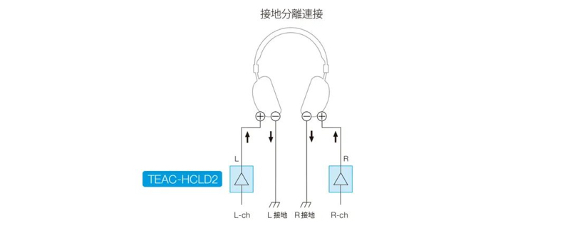

精心制作的线路放大器
改进的TEAC-HCLD2电路还具有作为耳机放大器的高驱动能力,使其能够发挥各种类型耳机的潜力,支援600Ω高阻抗型号。

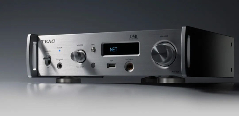

全金属外壳配合A4纸张*大小的尺寸
由于整个机身由抗外部噪音的金属面板构成,因此可以抑制计算机和其他设备产生的电磁噪音的侵入。即使在音频设备难以使用的条件下,也能实现低噪音的清洁内部环境。此外,覆盖全金属机箱两侧的 8 毫米厚铝板提供了坚固而稳定的结构,可防止扭曲和弯曲。

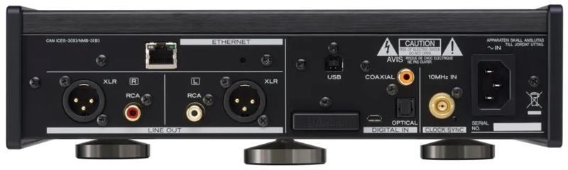

XLR和RCA输出使用对称布局
NT-505-X配置有平衡和非平衡模拟音讯输出。对称布局的一对XLR连接器和另一对RCA连接器,每个触电都是镀金的,可以识别出内置的双单声道电路,适合用于包括高端设备的通用音讯配置中。RCA针式插孔的宽间距设计,适用于具有大直径外壳的专业针式插头。NT-505还在前面板上配置有5个数码输入,USB音讯,同轴和光纤,以及前面板上配置了一个组合插孔,用于支持DoP格式的PCM 24/192和 DSD64。一对RCA模拟音讯输入连接器允许NT-505-X作为前置放大器,包括高品质精准的TEAC-QVCS音量控制。

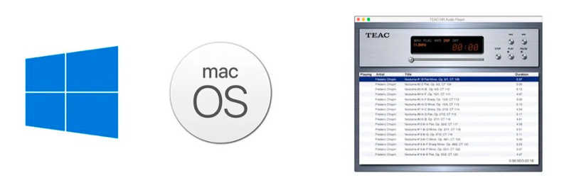

免费提供 TEAC HR AUDIO PLAYER 软件,用于 Windows 和 Mac 播放
TEAC HR AUDIOPLAYER软件支持播放Windows和Mac的下一代高解析度格式DSD512 (22.5MHz)和PCM 768kHz/32位。这款真正的软件通过一条USB数据线,从能显示目标输出设备的下拉式功能表中选择NT-505,就可以保证所有音讯格式和电脑配置的最佳可用品质,而协力厂商软件可能会在输出前进行降频处理,或者没有声音输出。
TEAC HR AUDIOPLAYER可从TEAC网站下载,完全免费使用。
* Windows 电脑需要由TEAC提供的免费驱动程式。
