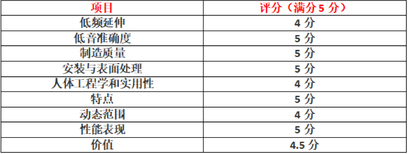

产品名称:R212s超低音扬声器
制造商:Perlisten(佰俪声)
性能评级:5分(满分5分)
价值评级:4.5分(满分5分)
测评日期:2022.07.28

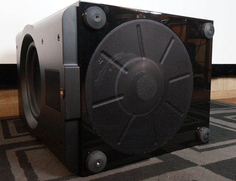

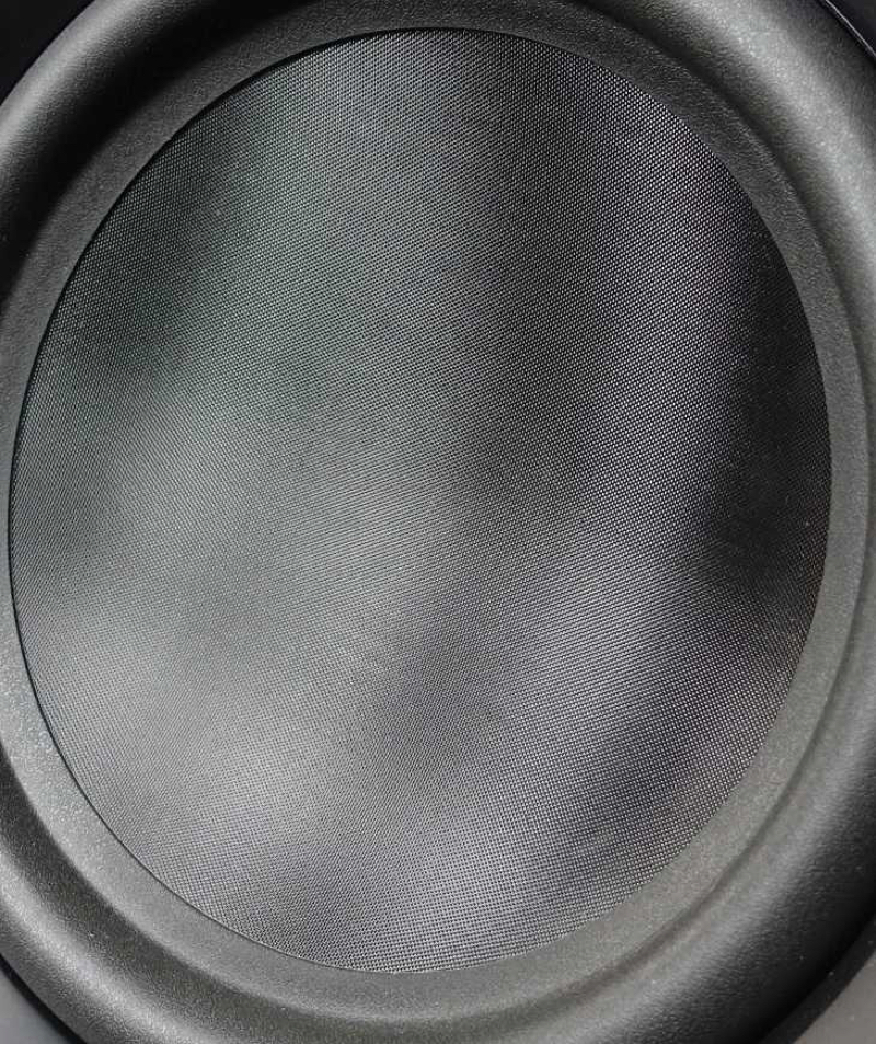

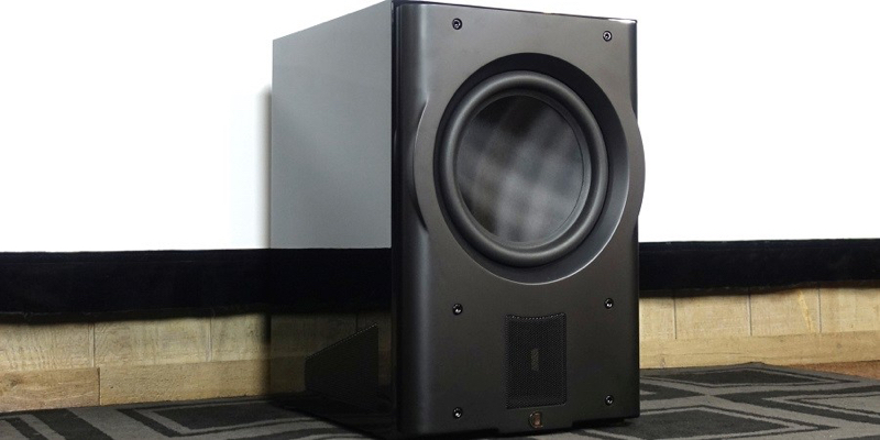

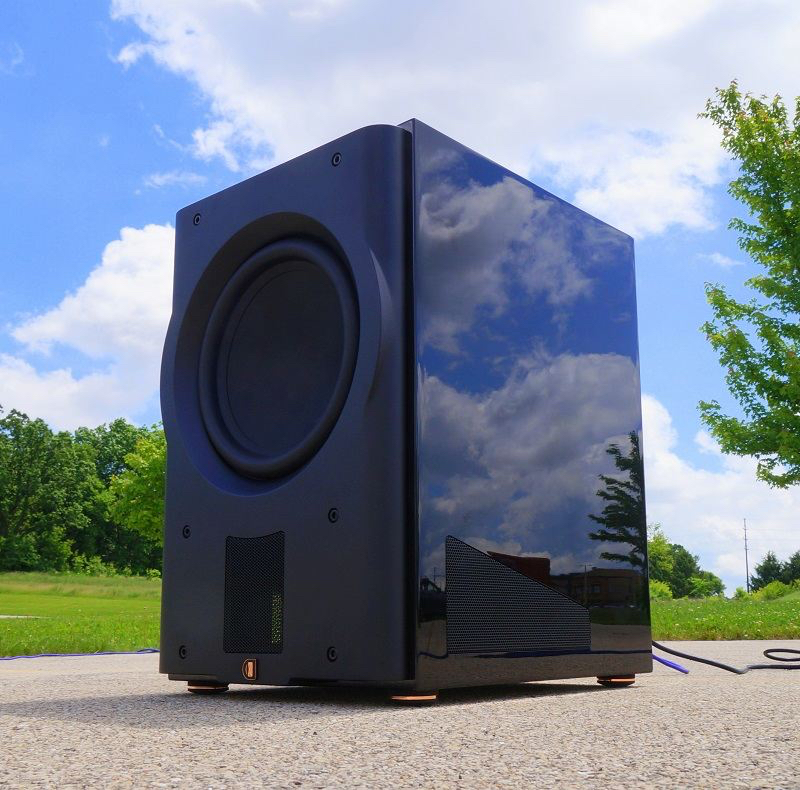

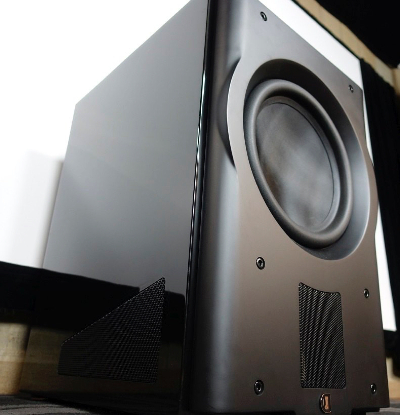

Perlisten(佰俪声)R212s是一款高端低音炮,它的定位就是如此。它有着一个黑色钢琴漆的方形箱体,前面板是一个弧形的实心件,有着优质的缎黑表面。安装在箱体前方的单元振膜深凹,使得箱体从侧面看起来就像一个实心块。另一个单元则安装在箱体底部,除非你观察仔细,否则难以发现,因为它被网罩保护着,但是R212s没有为前方的低音炮配备网罩。这个低音炮的单元振膜看起来很光滑,它采用了玻璃纤维振膜,与缎黑表面的前面板非常搭。位于单元周围的环形加宽前面板,使得低音炮别具一格。
放大器板是一个黑色的铝制面板,看起来很牢固。它并不算小型低音炮,当然也算不上大型,它既不会被其他的声音所掩盖,又不会支配整个房间的声学效果。在低音炮顶部有着一个LCD彩色触摸屏,为R212s增加了一丝未来科技感,使其更具现代主义的美感。这是一款比其他大多数低音炮更具风格的低音炮。我不清楚这是不是消费者们感兴趣的点,但我个人认为它非常对我胃口。

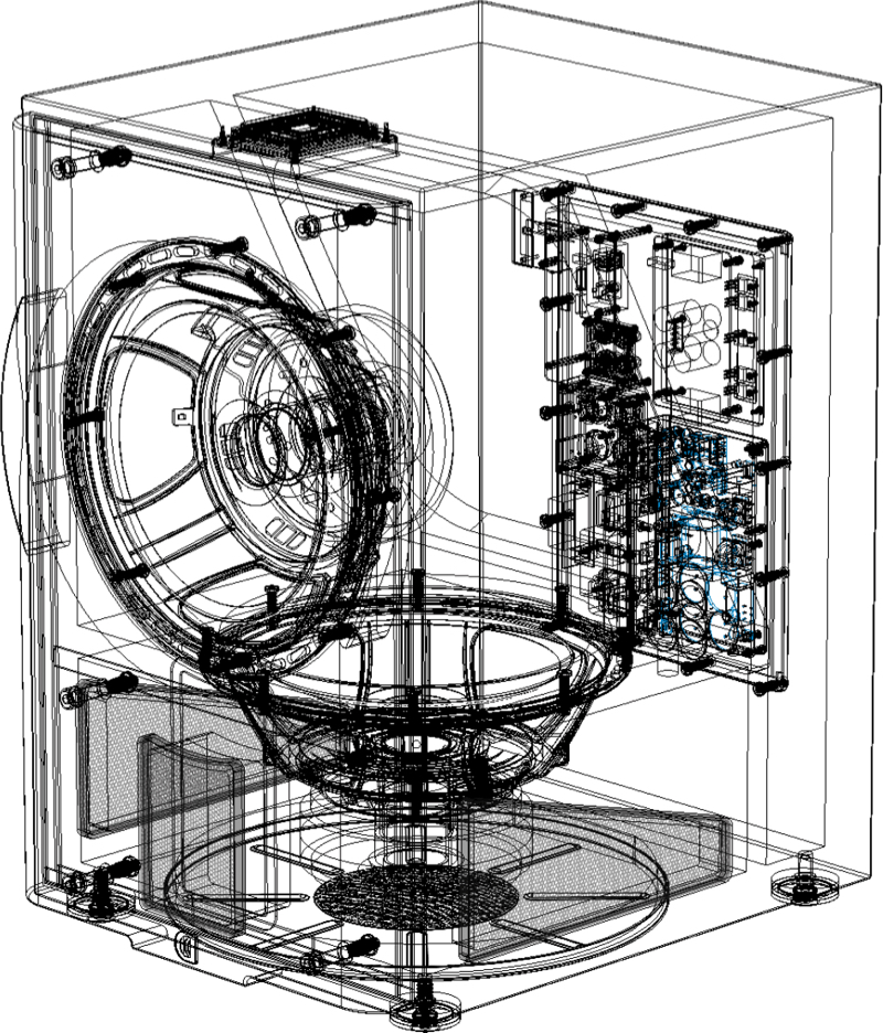

R212s不是普通的低音炮设计。它很像缩小版的D215s,所以我也会引用它的测评结论来描述R212s的设计。简单来说,R212s是一款双12英寸密闭式推挽结构设计的低音炮。这款低音炮最显著的特点之一便是推挽结构,那推挽结构具体是什么呢?这是一种密闭式的双单元配置结构,其中一个单元安装时锥体朝内,另一个朝外,然后单元以相反的相位接线。因此,两个单元的锥体同时向内和向外移动,尽管它们彼此之间以相反的相位向内与向外移动。
推挽结构的优点在于,在一个方向上发生的非线性运动会被另一个方向上的单元所减轻,因为单元运动受到每个锥体运动引起的气压增加的限制。换句话说,振膜通过密封腔内恒定气压耦合在一起,因此其中一个振膜在一个方向上的运动总是被另一个振膜在相反行进方向上的运动所调制。如果振膜在向内和向外摆动方面有不均匀的偏移(所有单元在某种程度上都是如此),这会被另一个单元的相反运动产生的内部气压变化所抵消。这就减少了偶数谐波失真,而偶数谐波失真是由振膜的单方向非线性运动造成的,Perlisten(佰俪声)官方称失真减少了10~12dB。
Perlisten(佰俪声)使用的单元质量非常棒,玻璃纤维振膜,高硬度,且重量轻。锥体通过结实的半圆形和多层Nomex弹波连接到框架上。Perlisten(佰俪声)的渐进式悬挂设计是业内最复杂的设计之一,多层的Nomex弹波结构有着不同的厚度,这和单层均匀的Nomex相比,有着更远的线性冲程。
盆架是铝合金制成的,允许弹波在下面通风。单元使用巨大的双层磁铁,它的磁通量是饱和状态的。同时还安装了多个铝合金短路环,以减少电感的影响,这应该有助于给单元带来更多的中低音灵敏度和更少的谐波失真。音圈是铝合金制成,而不是铜或铜铝合金。这对于高端设计来说似乎有些违背常理,因为铜的导电性更佳,但额外的电阻可以通过简单地使用更大规格的导线来弥补,且更大规格的导线具有更好的散热性,因为它有更多的表面积来散热,此外,即使使用更大规格的导线,由于密度不同,它仍然比铜制的轻,因此使用铝合金可以减少单元的运动质量,从而使单元更加灵敏。Perlisten(佰俪声)官方表示该单元有20mm的单向线性冲程,这对于12英寸的单元来说已经很多了,并且考虑到这里看到的构造,我认为这是可信的。

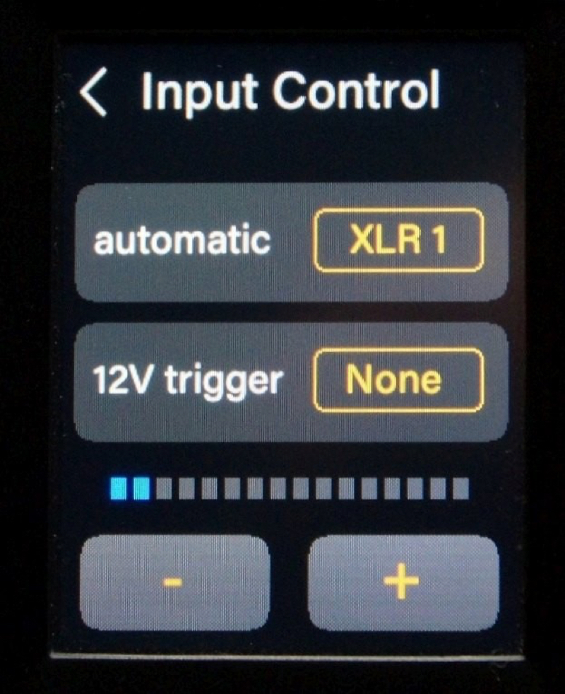

后面板上没有控制旋钮,通过安装在箱体顶部的2.4英寸LCD彩色触摸屏来控制低音炮,因此调整起来比摆弄后面板上的旋钮要容易得多。R212s也可以通过Perlisten(佰俪声)超低音APP进行控制,适用于iOS和Andriod操作系统。有了这么强大的处理器,很多方面的操作都可以进行复杂极细的微调。在可控制的参数中,用户可以使用10段参数均衡器、0~270度可调相位、40Hz测试音发生器、独立增益和唤醒控制,用于低音炮的四个输入、声音延迟、30~160Hz的低通滤波,6、12、18或24dB倍频程斜率,以及小房间模式、大房间模式和THX模式的不同操作选择。四个输入口和四个输出口相呼应:两个RCA非平衡接口和两个XLR平衡接口。由于所有输入都可以独立控制,所以它可以连接多个系统。更重要的是,R212s上的声压控制还可以同时控制连接中的整个低音炮组,所以如果您有一个多达8个低音炮的系统,您可以使用APP来同时控制整个系统的声压,而不必一个一个去更改。

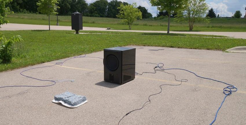

Perlisten(佰俪声)R212s在距离麦克风1米处进行测试,通过减去6dB,将测试距离更改为2米。温度为55华氏度,湿度为70%。低音炮的增益设置为最大,相位设置为零,低通滤波器设置为旁路。

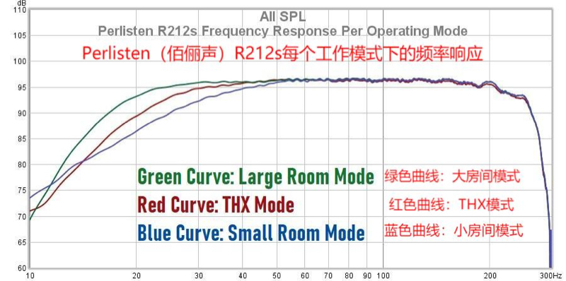

下图显示了Perlisten(佰俪声)R212s低音炮在其各种模式下的实测频率响应。所有响应曲线在200Hz处都展现出完美的线性响应,低频低端滚降是它们之间的区别因素。“小房间”模式以更高的频率滚降,但斜率更平缓,这使得它更适合具有大量低频增益的房间,这些房间往往都很小,故得名小房间模式。大房间模式是为那些没有多少低频增益的房间准备的。我自己的房间就没有太多的增益,所以我自己聆听时就用的大房间模式。这个响应曲线很像导向式的低音炮:平坦的低频曲线,随后是一个滚降。这个模式在25Hz到200Hz的+/-1dB窗口处拥有着一条非常平坦的响应曲线。200Hz以上对于那些想尝试更高分频器频率的人来说是很好地,有人得到了比标准80Hz分频器更好的结果。THX模式遵循THX规定的目标曲线,我想它会考虑到一些房间增益,但THX对他们的性能目标守口如瓶。总的来说,本次测量结果表示R212s在频响方面是一个非常准确的低音炮。

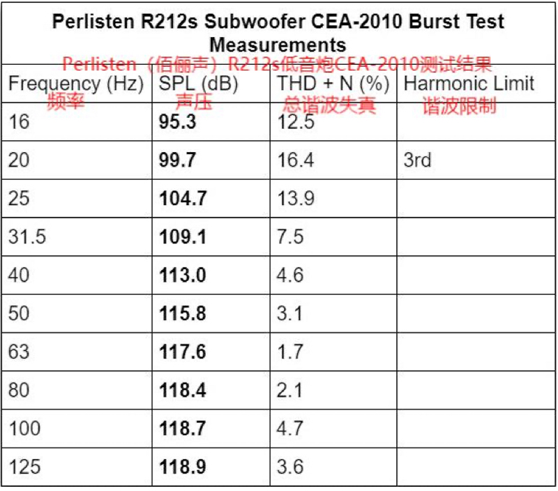

下面的CEA-2010测量结果显示了低音炮在严重失真之前干净的峰值声压级。我们的测量以2m/RMS为参考,这比标准要求的1米峰值测量值低了9dB。然而,大多数公开可用的CEA-2010测量值都以2m/RMS显示,因此我们也遵循了这一惯例。这里显示R212s的测量结果非常好,表明这种低音炮是非常强大的。这可能是我理想中15英寸导向式低音炮才能达到的水平。在这种测试中,一个密闭式低音炮在20Hz处的声压几乎可以达到100dB,难能可贵,也证实了R212s具有巨大的能量输出。但这不仅仅是原始偏移,它是线性的、低失真的偏移,使得输出和输入信号不会有太大偏差。只有在20Hz时,R212s才能超过CEA-2010测试的失真阈值,即使如此,也只是勉强超过。此处显示的总谐波失真百分比是R212s尽可能驱动才能出现的失真。所以,在正常情况下,你完全不必担心R212s会出现失真情况,这些测试结果的失真大部分都是完全听不出的。在最差的20Hz处16%总谐波失真的情况下,聆听纯音乐才能稍微听出一丝端倪。就像D215s一般,Perlisten(佰俪声)R212s也只会产生非常干净的低音。虽然R212s在没有达到最大声压的情况下,其本身无法输出足够的低音来满足我们的Bassaholics“极端”房间等级,因此它获得了“Large”房间等级,这意味着它足以为3000立方英尺至5000立方英尺的房间提供强大的能量输出。(有关如何确定房间评级的信息,请阅读我们另一篇文章https://www.audioholics.com/loudspeaker-design/subwoofer-room-size),然而,对于一些不怎么使用40Hz以下的音乐来说,这将能够轻松地为一个大于5000立方英尺的房间提供强大的能量输出。

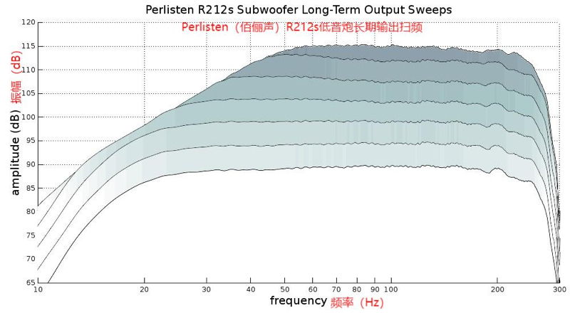

长期输出压缩测试首先要通过20秒的扫频音,在50Hz时达到90dB,低音炮距离麦克风2m。然后我们通过将增益提高5dB来进行进一步的20秒扫频,直到无法再从低音炮中挤出任何输出。这些测试向我们展示了低音炮所能达到的长期连续动态余量。这些测试是R212s在大房间模式下进行的。R212s保持其大房间响应曲线,直到100dB处开始压缩响应。更高的驱动电平可以挤出更多能量输出,直到达到其原始的响应曲线。这里的最高驱动电平输出有点类似于小房间模式响应。因此,如果我们在小房间模式下进行该测试,从最低驱动电平到最高驱动电平输出的响应曲线几乎没有变化。同样的,此处描述的整体输出水平表明了R212s是一个非常强大的低音炮。对于密闭式低音炮来说,它有很多低沉的低音输出,但他的中低音输出会特别强劲有力,能够在50Hz到200Hz连续输出115dB。对于那些计划使用R212s多个低音炮系统的人来说,他们会尝试比正常情况下高得多的分频点来利用这种水平的动态余量,因为大多数低音炮都无法实现这种中低音输出,即使他们连接着非常强大的放大器。

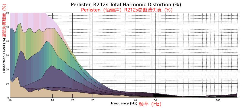

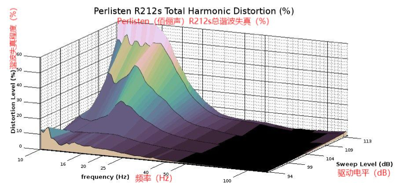

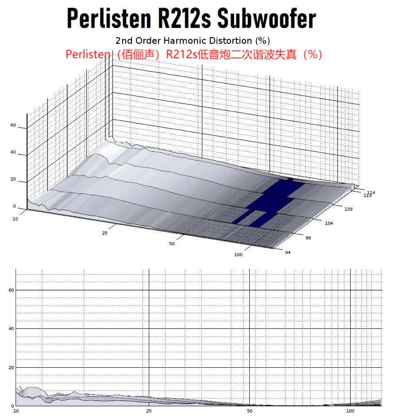

下图显示了与长期输出图表相对应的总谐波失真。从本质上来说,它们描述了低音炮在相应驱动电平下的线性程度。测量的数量是低音炮输出的失真程度,此处以百分比显示。虽然R212s可以在连续驱动电平下达到较高的低音失真水平,但应该记住的是,失真上升的速率也几乎反映了输出下降的速率;还应该注意,传统上,房间增益支持基波,而非谐波,因此房间增益本身可以作为一种失真降低机制。失真在105dB扫描后便开始攀升,在16Hz达到20%总谐波失真。比这更高的驱动电平输出会导致更大程度的失真,但现在我们已经接近R212s所能产生的最大输出。此处显示的95dB扫描的在16Hz处及以上均保持在5%以下。我们要知道95dB已经很大了,这已经很难称之为标称驱动电平了。在标称驱动电平为90dB或更低时,测试现场的背景噪音构成了测量失真百分比的重要部分,因为我们一直在相对安静的环境中进行测量,所以我没有将这些因素算入其中。这意味着R212s的失真是如此之低,以至于无法在环境背景噪音的耳语声中测量出真实结果。这是极低的失真。事实上,在90dB或更低的驱动电平下,R212s在40Hz以上甚至达不到1%总谐波失真。Perlisten(佰俪声)使用的扬声器简直就是现代工程的奇迹。

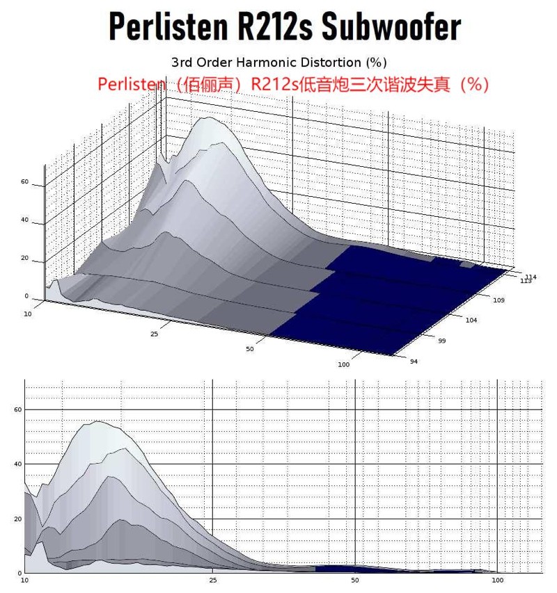

下图描述了来自长期输出扫描组成谐波的测量结果,并且是由二次和三次谐波组成的总谐波失真测量结果。这些单独的谐波可以给我们提供线索,了解某些怪异或非线性的原因。我们在这里只显示二次和三次,因为它们或多或少地反映了更高的偶次和奇次行为,尽管与二次谐波和三次谐波相比,高阶谐波的失真百分比往往要低得多。
Perlisten(佰俪声)的推挽结构设计可以显著减少偶次谐波失真,上图就是很好地证明。我们可以看到总谐波失真的绝大部分是由三次谐波组成的,偶次谐波很少,这便是推挽结构的效果体现。因为该结构布置校正了仅在一个方向上扬声器出现的非线性运动。它无法帮助减少奇次谐波失真,因为奇次谐波失真是发生在两个方向上的非线性运动。我猜,推挽结构并没有校正多少偶数谐波失真,Perlisten(佰俪声)的扬声器制作精良,从一开始就做了大量的工作来减少偶数谐波失真,例如使用多个短路环。其扬声器也在努力实现尽可能高的线性行程,将行程的单侧发生的任何问题都通通消除,最后便只剩下奇数谐波失真。当推力足够大时,移动组件在达到极限时,将不可避免地进行非线性运动。所以我认为在消除偶数谐波失真这件事上,推挽式结构只是锦上添花。

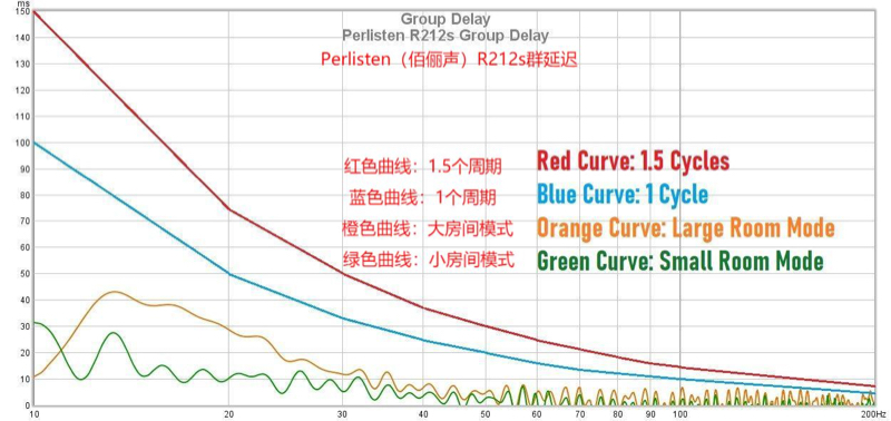

群延迟可以测量扬声器产生输入信号的各个频带所需的时间。它可以表明某些频率分量的发展速度比其他的慢,或者需要更长的衰减时间。我们通常认为,群延迟需要1.5个声音周期才能在低音频率上听到,也有一种说法是群延迟需要保持在20毫秒以下才能完全不被注意到,但这可能指的是中低音和高低音频率。
R212s公布了在两种模式下的群延迟测量结果。为了保持图表整洁,我们将THX模式的群延迟省去了,但它的延迟刚好在大房间模式和小房间模式之间。大房间模式的群延迟确实要比小房间模式高,这并不奇怪,因为它使响应更加均衡。尽管如此,即使是大房间模式也能使群延迟降低至几乎听不见的水平。小房间模式的群延迟就非常低,看起来几乎没有使用任何EQ或滤波器。这是我见过的最低的群延迟测量之一。对于中低音频段,低群延迟是最重要的,R212s将延迟保持在5毫秒以下。在20Hz到50Hz之间的低音,延迟平均在10毫秒到5毫秒之间。这里展现出来的时域性能在总体上时非常出色的。
