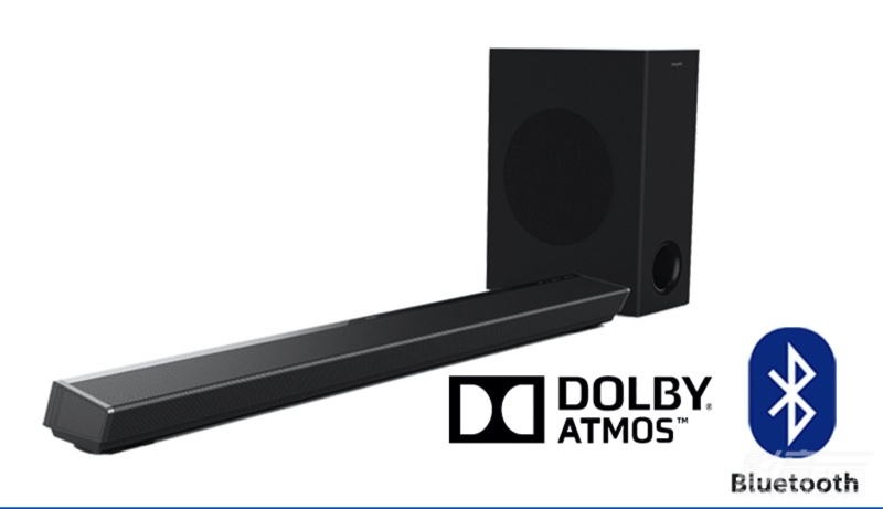

2.1声道虚拟环绕声
这是最为基础款的Soundbar。在条形音箱两端,分别设置左、右两个声道的喇叭单元,它们通常就是1个高音和1个中低音,而低频部分将集中交给外置的有源超低音。对了,目前来说,基本实现了Soundbar与超低音之间的无线连接(蓝牙传输)。这样的好处在于,给了超低音更加游刃有余的安置空间。
这类Soundbar都通过内置DSP数字处理电路来虚拟出中置声道(幻象模式)和环绕声道。对于想要取代平板电视内置喇叭的普通用户来说,是个不错的、提升电视音质的选择。
2.1声道Soundbar,其中条形音箱负责虚拟环绕声处理

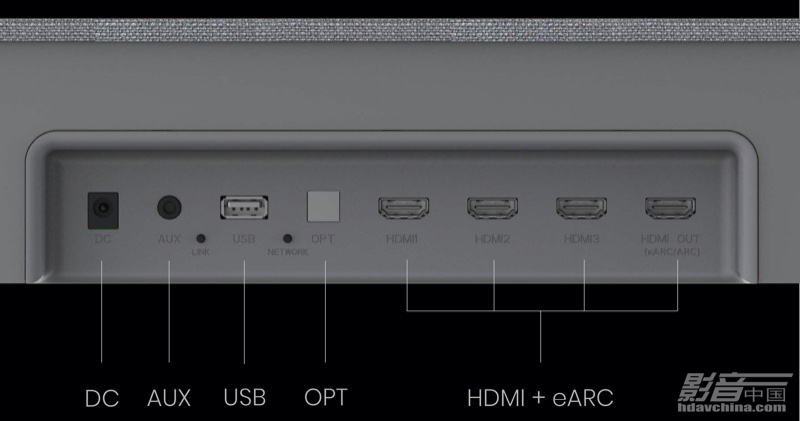

音频输入
我们没有忘记光纤、同轴和模拟输入。
出于兼容性的考虑,比如你要应对老款播放机和平板电视,不少Soundbar还是会内置光纤输入(同轴输入目前已很少见)。模拟端口,会有普通RCA(红白)连接和3.5mm迷你插孔(就是小的耳机插孔)。
Soundbar通常都有的连接端口

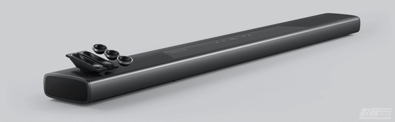

作为一款真正意义上的7.1.4声道Soundbar,它的内涵足够丰富:左、中、右3个主声道均为两分频设计,分别由2个2英寸全频单元和1个1英寸软球顶高音组成;左、右环绕声道各设有1个2英寸全频单元,位列Soundbar两侧;左、右(前)天空声道的配置与环绕声道相同,设置在顶端。这样一来,齐集5.0.2声道的喇叭单元,匹配内置8英寸低音的无线超低音,妥妥组成5.1.2声道(即Jacob Jensen S5)。
5.0.2声道Soundbar的单元配置图

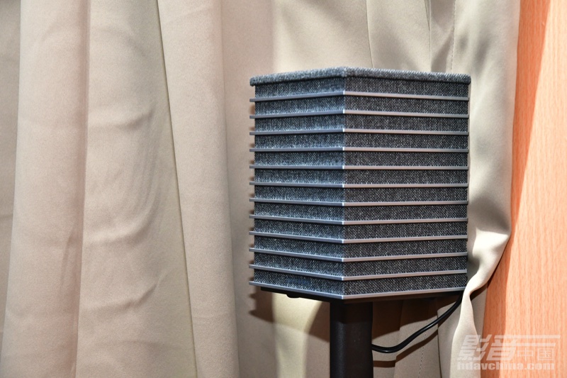

那么真正意义上的7.1.4声道又是如何实现的?有赖两个外置的无线环绕音箱!无线环绕音箱各有2个2.5英寸全频单元,分别用于后环绕和(后)天空声道。很显然,这是个配置灵活、能够适应不同应用需求的设计。
应用方面,作为一款新品,该有的自然也都配备了。至于说音效,我们之前有过多次不同形式的测评和推荐,结果是正面和肯定的。
无线环绕同时可用于后天空声道

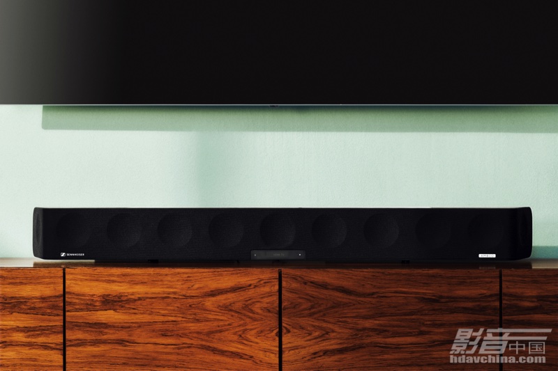

Sennheiser AMBEO Soundbar
耳机品牌Sennheiser(森海塞尔)居然也有Soundbar?而且还卖得特别贵!最初的上市价居然接近30000元,如今即便新版本AMBEO 2上市在即,老款也要卖到接近20000元。的确如此,其实在试听AMBEO前,我也疑惑过,但很快就释然了,毕竟贵不是它的错。
AMBEO是Sennheiser合作开发的沉浸式(immersive)音效技术,设计初衷主要是在AR(增强现实)、VR(虚拟现实)、MR(混合现实)领域的应用,同时也会用在假人头录音、耳机和汽车音响等领域。相反,家庭影院Soundbar可能是它相对边缘的应用。

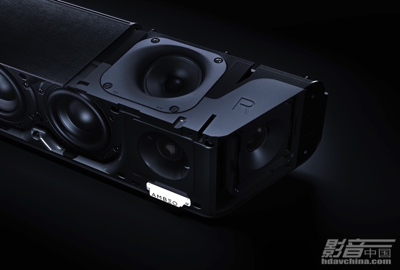

AMBEO Soundbar通过搭载13个喇叭单元,来模拟出5.1.4声道的沉浸式音效:5个1英寸铝质球顶高音(3个在主声道,2个用于环绕);6个4英寸长冲程中低音(全部声道);2个3.5英寸全频单元(天空声道)。单从配置上来看,也与传统Soundbar的单元配置,会有所不同。
右起:侧环绕高音、右主声道高音和中低音单元
向上投射的,是3.5英寸全频单元,用于天空声道
功能上,AMBEO Soundbar支持HDMI输入/输出(包括ARC)、蓝牙连接、模拟和光纤数字输入和网络连接(用于流媒体播放),当然也兼容Dolby Atmos和DTS:X以及索尼的360 Reality Audio(后期通过软件更新实现),并且可以将传统5.1声道编码的环绕声上转换至AMBEO 3D。附带的全指向性麦克风,可以用来进行自动音场修正。
实际试听,感觉AMBEO Soundbar在音场营造上确实表现过人,宽广、丰盈,细节刻画也毫不逊色,声像的位移更是清晰可闻。标称的低频输出可以达到30Hz(-3dB),若以客厅影院的标准其实也OK,毕竟它没有外置超低音。
