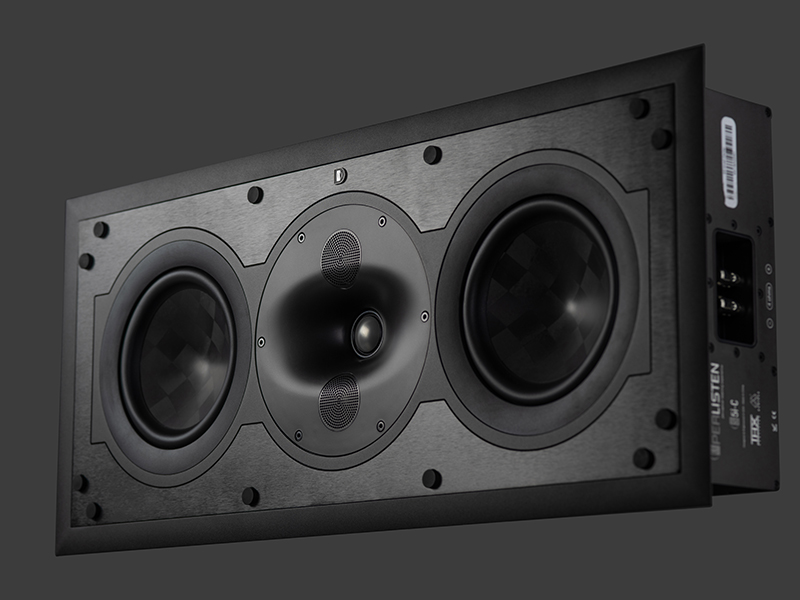

Perlisten(佰俪声)这个扬声器品牌凭借着它那出色的扬声器与低音炮制造技术,收获了一大批音乐鉴赏和家庭影院消费者的关注。随后,Perlisten(佰俪声)尝试进军新的领域,添加了入墙式扬声器,为家庭影院消费者带来了全新的选择。

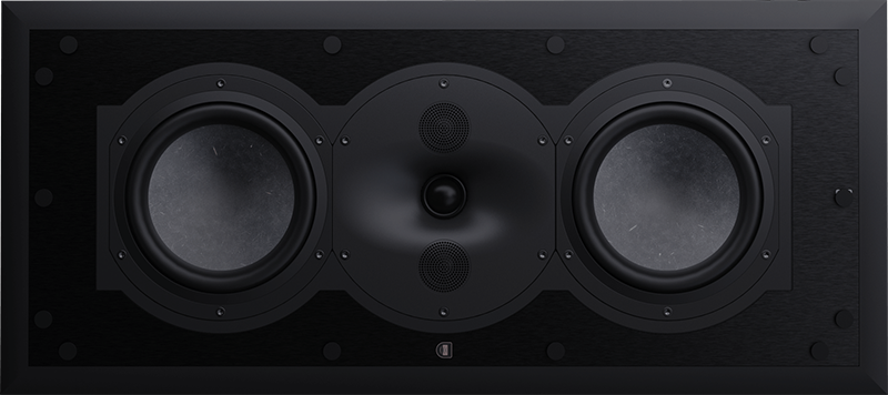

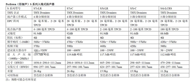

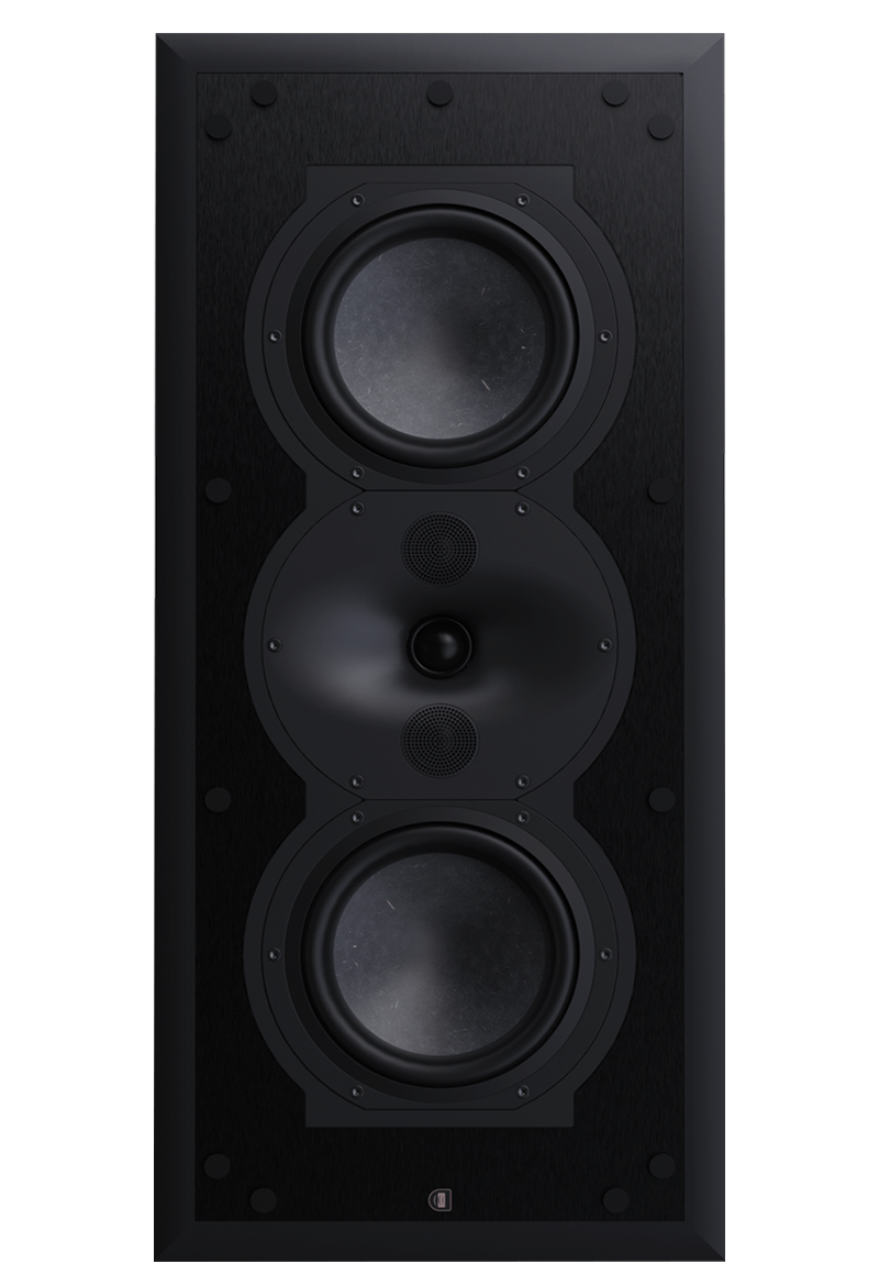

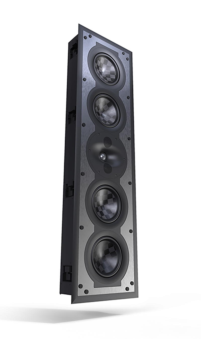

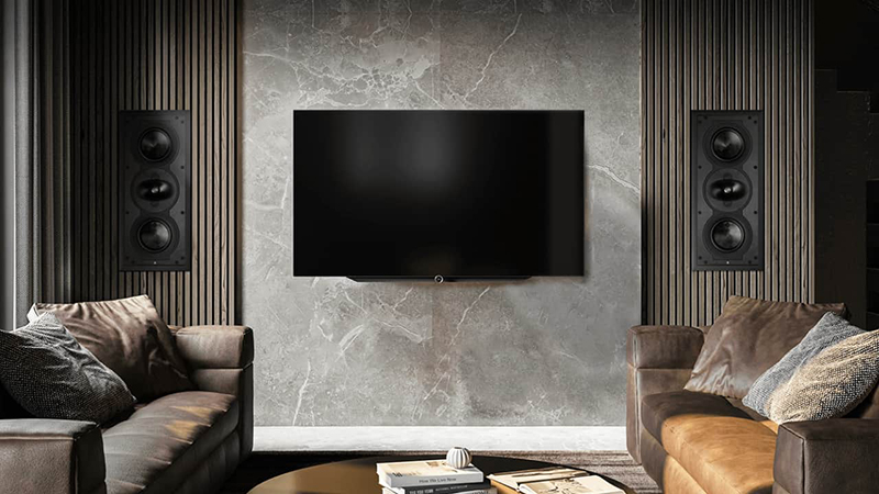

本次新增的入墙扬声器总共有八款,其中S系列有五个型号,R系列有三个型号。系列中的每款产品都采用了与其相对应系列的落地式扬声器Perlisten(佰俪声)S7t和R7t相同的技术。这不仅仅可以释放出卓越的声音,还为集成商提供了方便,可以做到真正的音色匹配。当然S系列的产品体积会更大、价格会更贵一些。
此外,关于S系列和R系列的重大新闻是——它们成为世界上第一款通过THX Dominus认证的入墙式扬声器。
THX Dominus认证意味着该扬声器适合6500立方英尺(184立方米)的房间使用,并且最远可有20英尺(6米)的观影距离。
核心技术

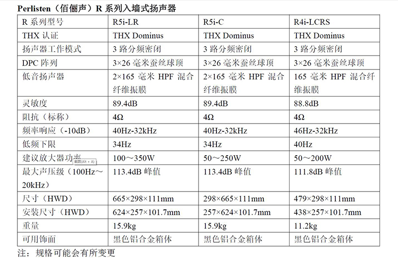

S系列的DPC阵列由一个铍金属高音和两个TPCD中音组成,R系列则是由三个蚕丝球顶高音组成。所以在价格上S系列和R系列也有差异,R系列会更加亲民一些。作为Perlisten(佰俪声)具性价比的系列,R系列的售价只有S系列同类产品的一半左右,R系列虽然没有使用铍金属,但依旧使用了DPC阵列技术,同样也是由Perlisten(佰俪声)专业技术人员自主研发的,同样也可以做到精准控制垂直面与水平面的声辐射。尽管Perlisten(佰俪声)入墙式扬声器系列中每个扬声器之间都存在着些许差异,但其核心特征都包括以下内容。
箱体

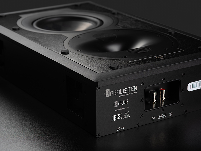

每个扬声器都有一个深度为4英寸的密闭铝制箱体,内含有沥青阻尼层,并且附带有磁吸网罩。
声音指向性控制(DPC)波导
由一个高音和两个中音扬声器所构成,可以将声音能量集中,以精确控制垂直面与水平面的声辐射。DPC阵列是Perlisten(佰俪声)设计师们经过大量模拟实验与原型设计得出的结果,实现了非常精准的波导技术。
铍
作为世界上最好的高音振膜制作材料,铍金属具有极高的刚性,以及极低的重量,且阻尼性能极佳,是非常理想的选择。但因其价格昂贵,因此并没有被广泛使用。
TPCD(Textreme超轻薄型碳纤维振膜)
该技术仅用于S系列,相比起传统的碳纤维材料,Textreme振膜硬度更高,且重量仅仅是传统碳纤维材料的70%。用于球顶喇叭频率比传统振膜频率下限低一个倍频程以上。体积小、重量轻的振膜避免了较大振膜造成的不必要波束(多余能量辐射)。
音色匹配
同系列中使用的扬声器材料与技术都是相同的,所以同系列中的所有扬声器均可做到音色匹配。

HPF(混合纸浆配方)
这是由长纤维硬木、竹子和羊毛组成的混合物。它的强度、质量和阻尼确保了其细致、全频率的响应而不会导致声音染色。
