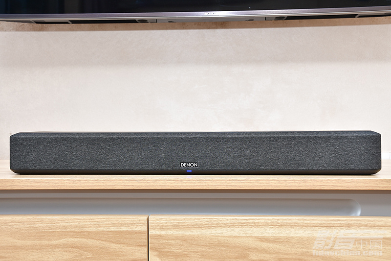

2.0设计,W650×H75×D120mm的Home 550
Home 550的“三围”为W650×H75×D120mm,2.0声道设计。这样的宽度可谓相当紧凑,我拿来在电脑桌上比划了一下,感觉当电脑音响使用也完全可以。由此推断出,它除了传统意义上的电视Soundbar,作为书房桌面系统、卧室小电视的搭档或客厅里的“大号”蓝牙音箱,都能胜任有余。

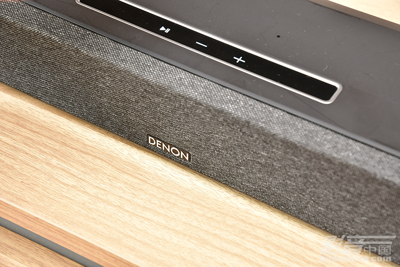

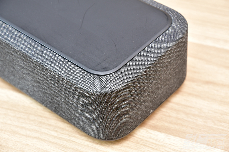

黑色哑光机身,外加黑灰色织物面网

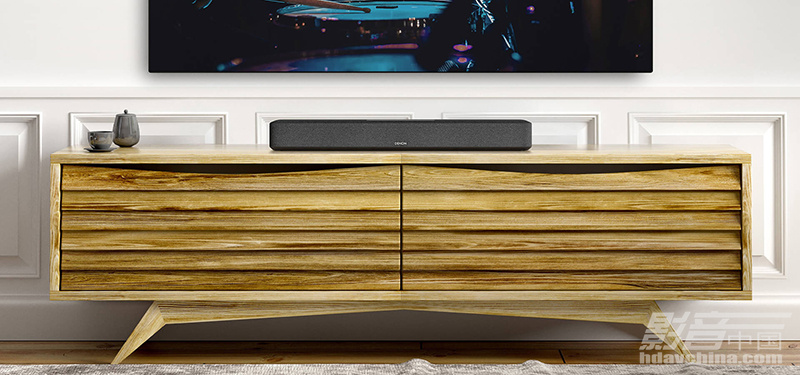

外观设计上,Home 550颇具巧思:黑色哑光机身,想来是为了避免紧挨着电视时引发不必要的反光;黑灰色的织物面网,自然是要方便内置的喇叭单元发声,这样的组合显露出的,是低调和内涵;边缘处的曲面设计,又为它增添了几分精致感。结合迷你机身,的确很容易就融入到不同的居家环境中。
与我家浅黄色机柜的搭配,很是和谐

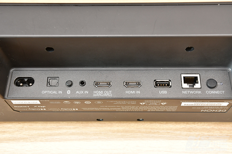

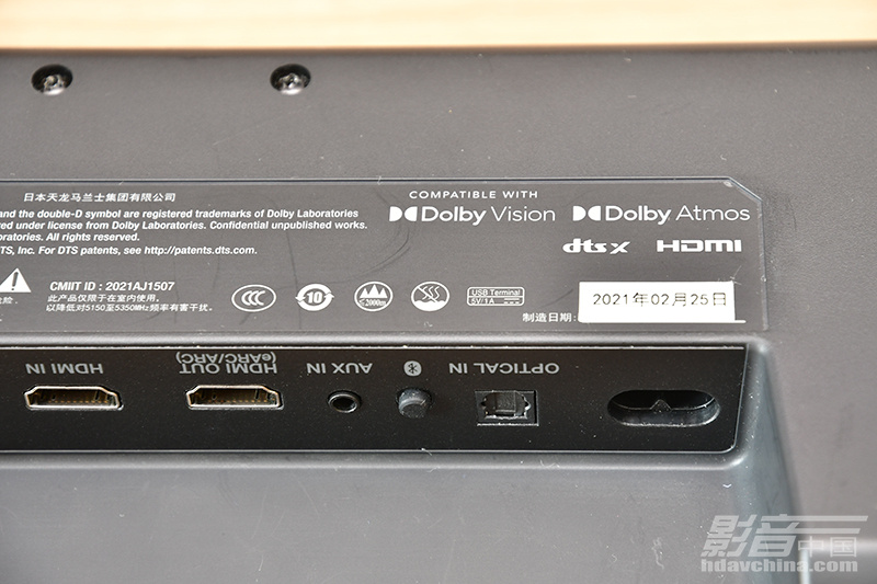

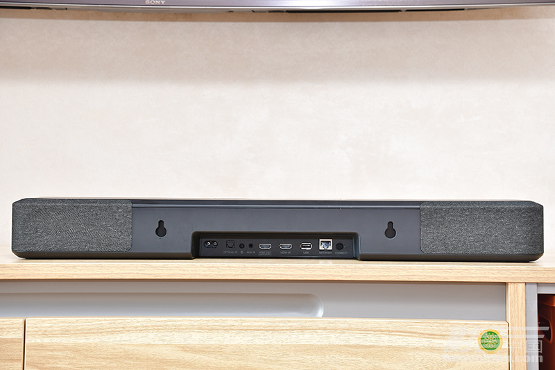

转至机身背面,可以看到内凹设计的接线端口。一字排开分别是电源、光纤输入、蓝牙、3.5mm端的AUX In、HDMI输出(带eARC)/输入、USB、以太网和Connect(连接)。
后背端口一览
如果你和我一样,对紧凑型Soundbar有持续关注,就会发现端口配置方面这两年随着无线应用的崛起,大家都在走简约化路线——有的产品甚至只留下以太网和HDMI端口。
很难评价谁对谁错,但个人以为,保留尽可能多的端口,会给用户更多的应用余地。
Home 550背面全景
如果家里有蓝光播放机或数字播放器的,可以使用HDMI输入;高清数字电视用户,借助HDMI输出的eARC回传,就能将电视节目中的数字环绕声回传给Soundbar来获得更好的音效;若电视机不支持eARC/ARC,光纤输入是前者的替代解决方案。3.5mm模拟端用来连接随身听等模拟讯源,USB可以外接U盘进行数字播放,以太网连接通过有线方式连入家庭局域网。

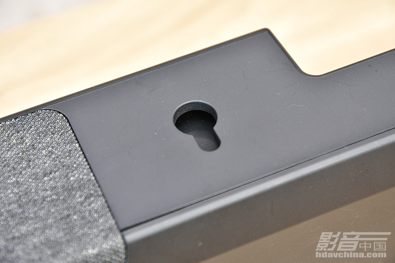

用于挂墙安置的挂钩

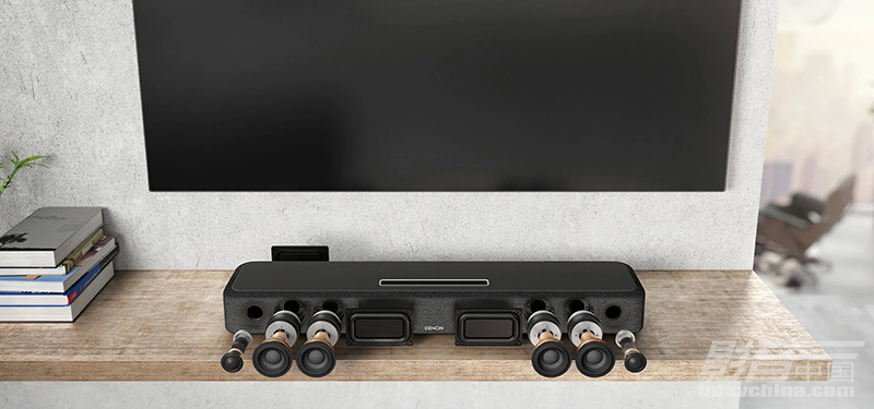

这个2.0本身并不简单!左右两个声道,都是3单元配置:19mm球顶高音位于外侧,营造更具扩散性的音效;2个55mm全频锥盆单元紧挨着它们。配置这种小口径单元,既能实现小巧紧凑的外形,又能呈现足够的音效,是兼顾音质与外形的设计,此外也充分利用了小口径单元瞬态响应佳的优势。
不仅如此,机身正中位置和背面还有2+1的跑道型、90mm口径被动辐射单元。它们无需功放驱动,降低了系统负载,同时又能营造更多和更好的低频延伸。从这一角度来说,将Home 550定义为2.1声道配置,其实也不为过。继续聚焦这3个被动单元,2个面向前方发声,相当直接,后背单个的,则借助墙面反射来获取更好的弥散性效果。
相比不少入门款2.0声道Soundbar,Home 550显然花费更多心思去提升其整体表现。至于未来的扩展性,别忘了它隶属Home系列,还有一众无线音响和无线超低音的加持,这点我们回头再说。

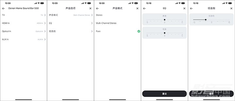

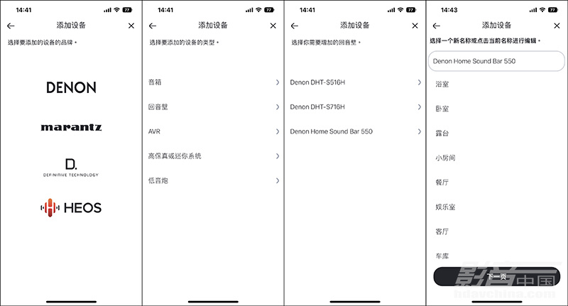

初始设置界面
HEOS的初始界面非常直观,打开后参照“下一步大法”,选择品牌、产品类型、型号很快就能进入设置并完成连接,包括将它连入家庭局域网(甚至都没有“问”我要Wi-Fi密码,而且还是2.4GHz/5GHz双频的),操作的顺畅度都让人有些惊讶。

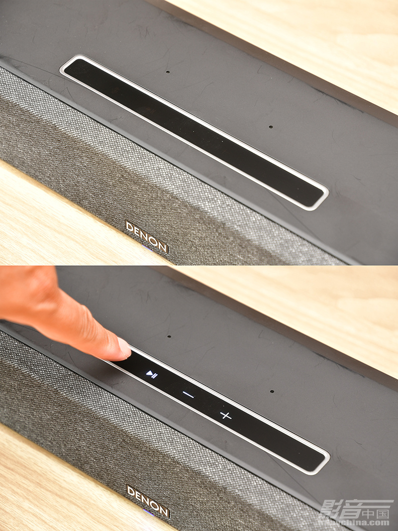

也是到了这个环节,我才注意到Home 550亦遵循惯例在Soundbar顶部设置了触摸式按键,在使用过程中可以直接切换播放/暂停以及音量的增减。喂,你是不是太不称职了,那么后知后觉?怪不得我,那组按键是看上去极富科技感的感应式设置,只有当手靠近时,它们才会点亮!
触摸式按键,是通过感应显示的
至于那个App为什么既不叫天龙,也不叫马兰士,偏偏叫HEOS呢?因为它是Sound United集团为旗下产品配置的,强调的是HEOS这个品牌的流媒体/多房间应用,毕竟那才是未来啊。
左起:流媒体选项、Apple Music和HEOS AirPlay页面、HEOS的Qplay页面
HEOS支持对流媒体音乐的直接操控,这里我简单说两个最常用的应用:Apple Music和QQ音乐。在手机上打开Apple Music播放音乐的同时,选择底部无线投放的虚拟按键就能以AirPlay投送给Home 550(这里我将它命名为“客厅”);同步切换回HEOS App,也能实时看到播放界面。无论从哪个App进入都能操作。至于QQ音乐的Qplay也类似。
如果你选择有线(网线)/无线连接局域网中的NAS,或者直接插U盘(USB)进行音乐播放当然也可以,它们支持WMA、AAC、MP3以及高规格的FLAC、WAV和ALAC文件格式,其中最高的兼容精度达到192kHz/24bit或DSD 2.8/5.6MHz。
部分设置界面

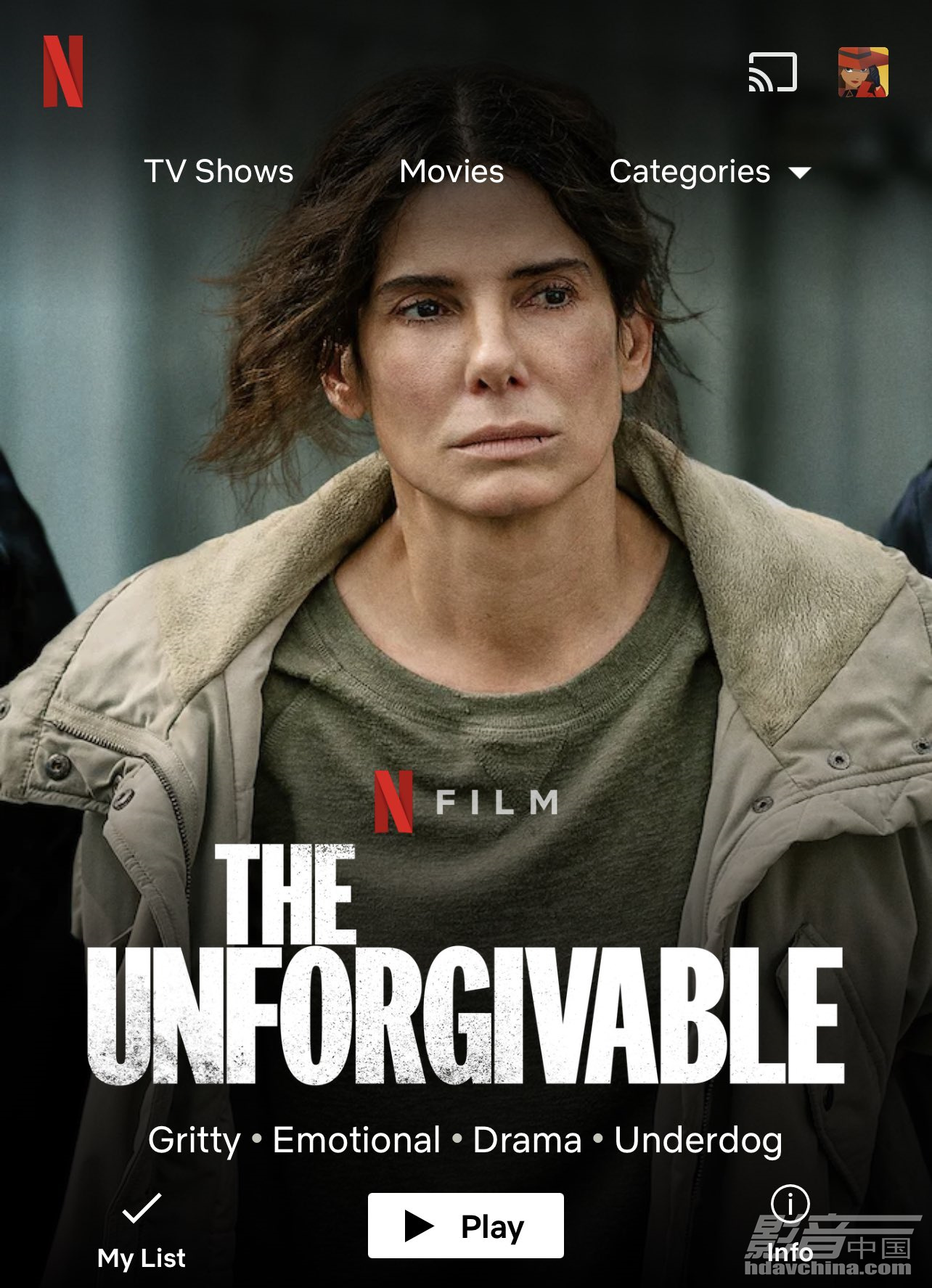

Netflix悬疑电影《The Unforgivable》
借此机会,看部带Dolby Atmos音轨,由人到中年的Sandra Bullock,主演的悬疑电影《The Unforgivable(无赦)》。很喜欢其中的配乐,有时带点诡异的气息,又富有冲击力,在Home 550的虚拟处理下,居然能感受到来自天空的压抑感,看来“支持Dolby Atmos、DTS:X全景音效”并不只是嘴上说说的。

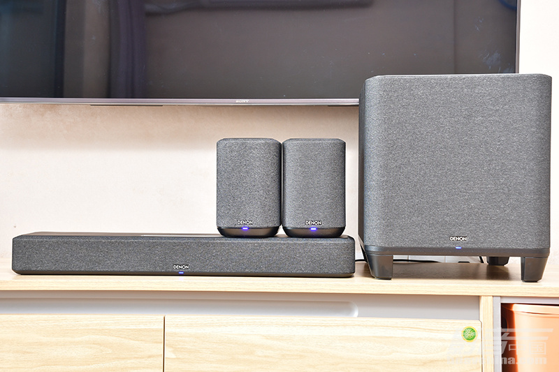

叠加超低音、Home 150,轻松组建5.1环绕声系统
Home 550外加超低音和Home 150构建的组合

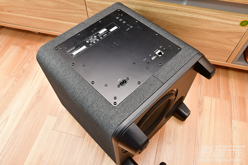

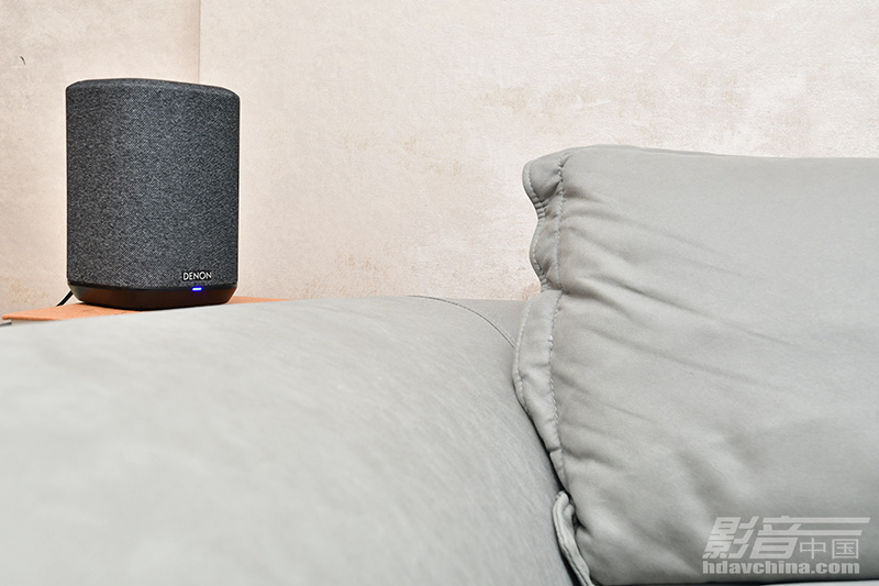

话到这里,是不是该就此结束?当然不!事实上DENON送来测评的,还包括Denon Home Subwoofer无线超低音和2个Home 150无线音响,由此构建起完整的5.1声道音效(Home 550被视为前方3声道)。

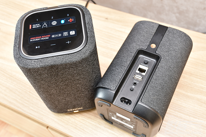

Home 150特写,同样有感应式按键
用作环绕音箱使用时的Home 150
我推荐几种百搭玩法。在拥有Home 550后,可以选择添加超低音,来实现2.1声道的虚拟环绕声,从而强化整体低频表现。2个Home 150,既可以配对到家庭影院中,也可以在其他空间以立体声配对形式使用,再或者将它们分别放置在不同房间里。作为多房间音乐系统的话,HEOS App可以通过拖拽来实现多个房间同时播放单个音乐,这样当你去往不同房间时,能无缝聆听到正在欣赏的音乐。

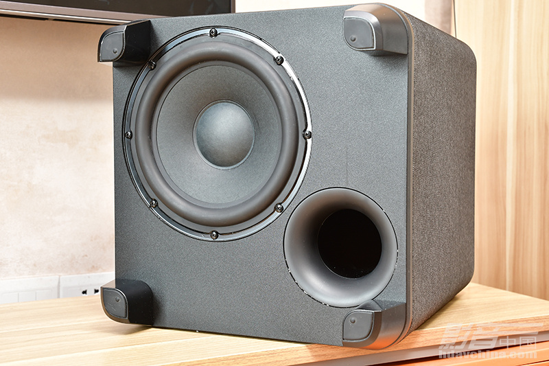

Home Subwoofer无线超低音特写
