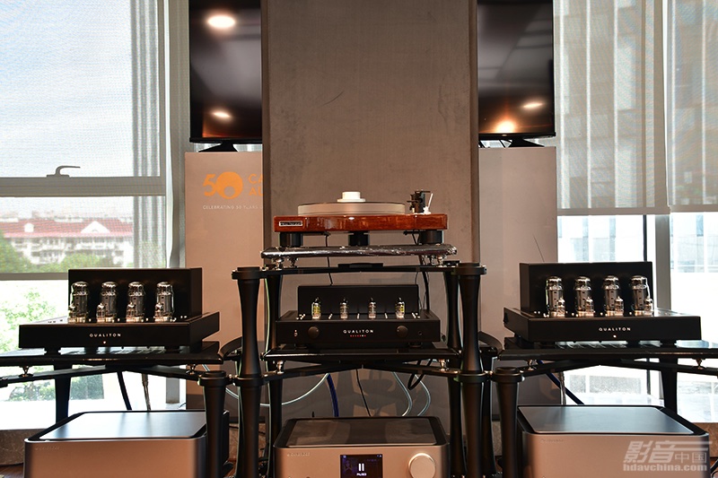

居中是C200立体声前级,左右各一台P200单声道后级

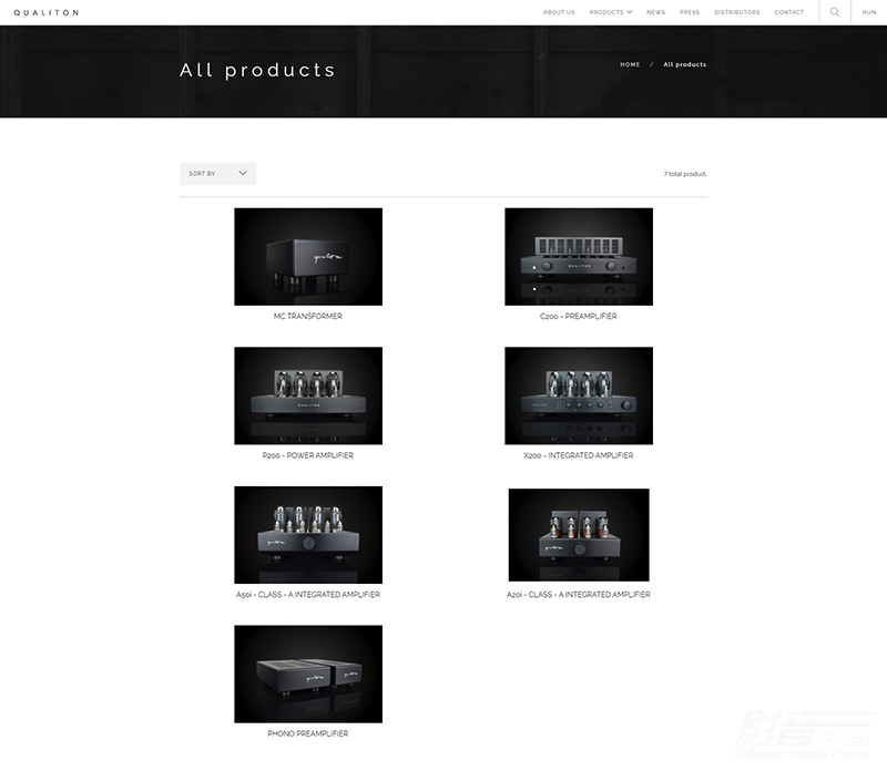

Audio-Hungary现有的7款机型
打开Audio-Hungary的官网,可以看到它的两条产品线:Qualiton Classic系列中的X200合并式胆机(也可能是其最畅销的机型)、C200旗舰前级、P200旗舰单声道后级;Qualiton系列的A50i和A20i合并式胆机以及MC唱放和Phono Preamplifier(MC/MM)唱放。看得出,走的是求精而非求多的路线,而且产品整体的起点也都比较高,像是Qualiton Classic系列,就全部包含平衡连接。

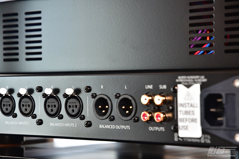

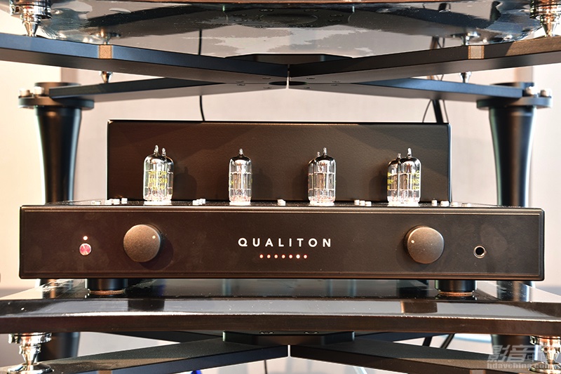

由正面观察,围绕着Qualiton Logo,左右呈对称设计,依次为电源、讯源切换、音量调整和耳机输出。注意前方7个LED灯,对应到后背,就是MM、Line 1~4以及两组平衡输入。输出则包括平衡、单端(RCA)各1组,至于另一组RCA,标注的是SUB,即提供给Active Sub Bass(有源超低音)使用的。

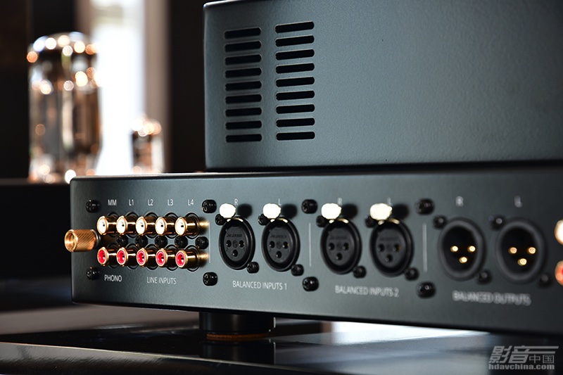

左边是包括MM在内的5组线路输入
居中是2组平衡输入、1组输出以及线路和SUB的单端输出

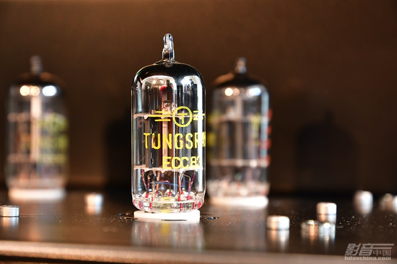

前级使用的8枚电子管,均为Tungsram的ECC83。这种高增益放大管,本来就适合用作前级处理,此外也可以使用其他12AX7管来替换。Tungsram也是家匈牙利公司,1896年创立于布达佩斯,鼎盛时期,还曾是继通用电气、RCA后全球第三大灯泡/电子管制造商。此款ECC83被评价为声音准确、自然,高频延伸平滑,同时有着非常低的噪音。
Tungsram的ECC83,一共8枚

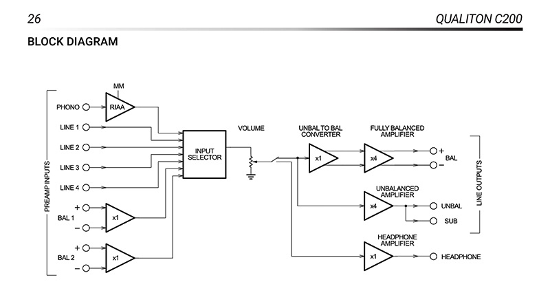

C200线路图,除了平衡/单端输出,还有耳放输出

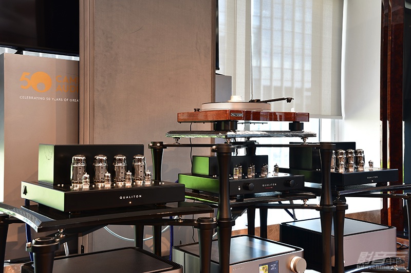

P200后级,KT120,100W输出,更可桥接使用

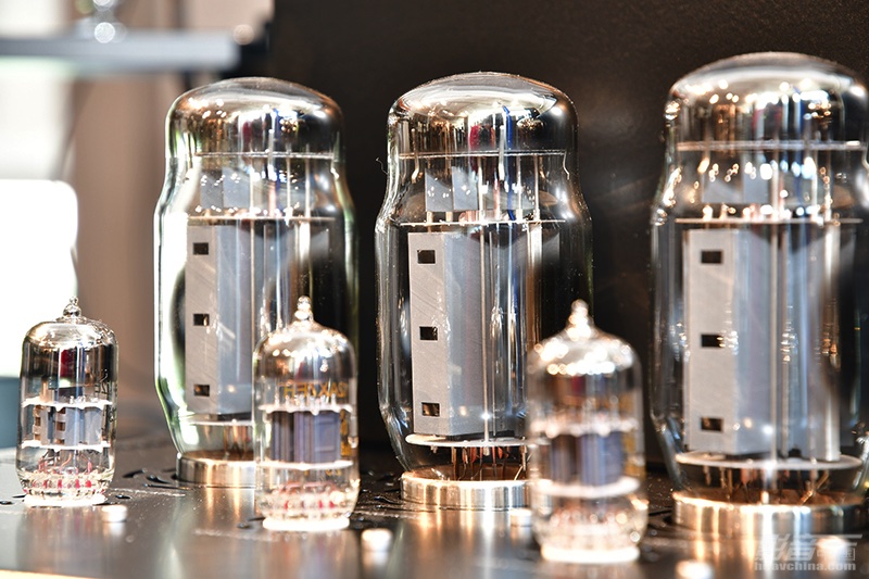

再看P200单声道后级。这是Audio-Hungary于今年慕尼黑大展上发布的新品,使用2枚12AX7做输入级,2枚6922做驱动管,功率输出则选用了4枚Tung-Sol的KT120。至于机箱的后半段,是专为它配置的电源变压器。
P200,这个角度看上去更直观些
不仅如此,这一代产品中,都已拥有自动偏压控制(包括新款的X200合并式胆机),用以监控电子管的运作,并实时调整偏置电压,确保输出电压的噪声降低,输出级变得更为线性。此外,它能精确均衡输出级电子管的静态电流,防止敏感的高磁导率变压器的磁芯饱和。偏置系统还内置软启动功能,避免电子管在启动时吸收过大电流,消除“上电”过程中的爆裂和噪声。
功率输出由Tung-Sol KT120担纲

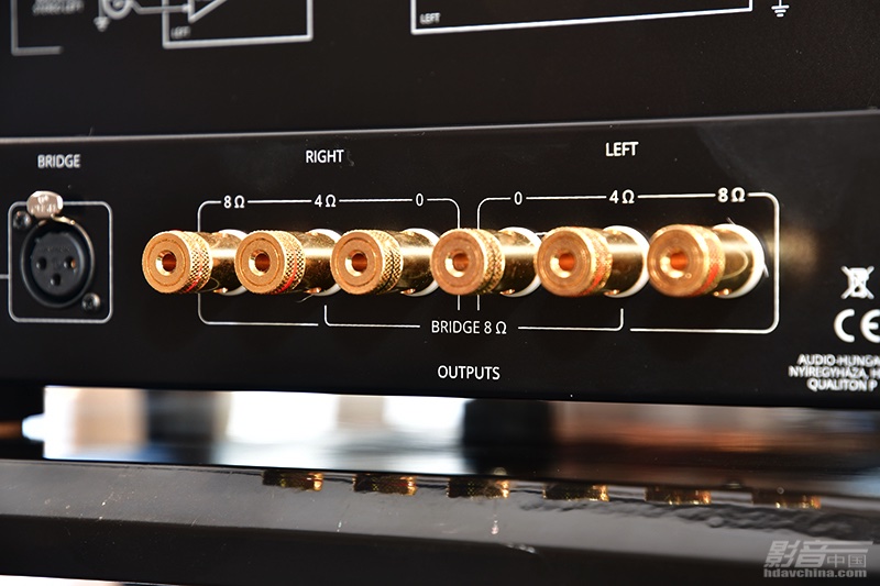

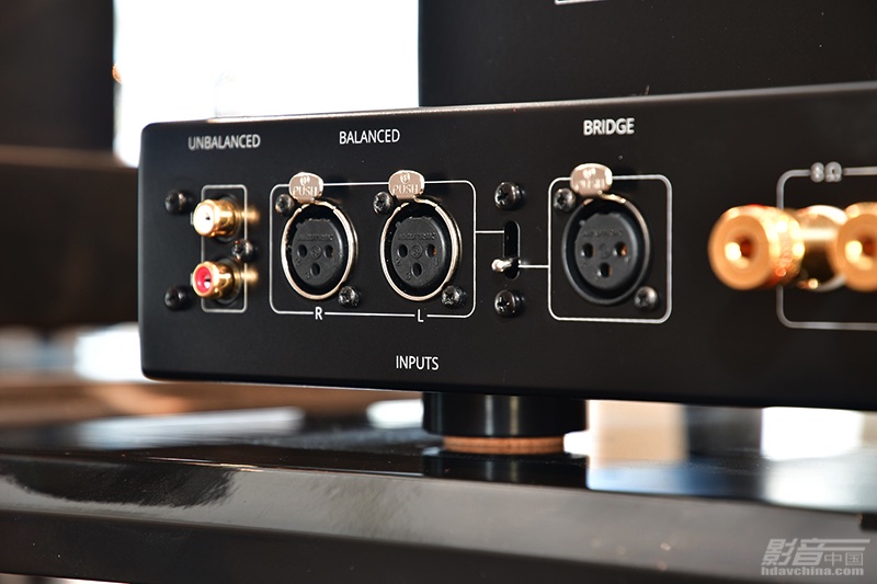

转到机身背面,可以看到输入端和喇叭接线柱,比较特别之处在于它的Bridge(桥接)设置。左右平衡输入和桥接输入的中间有个波段开关,用以切换立体声和桥接模式。左右声道的喇叭接线柱上,也有桥接选项,只需到时对应接驳即可。输出功率方面,P200分别拥有100W×2和200W(桥接)的RMS功率。
P200左侧的信号输入,包括单端和平衡以及平衡/桥接
喇叭接线柱,不同阻抗及桥接
对了,Audio-Hungary用到的Tung-Sol KT120也非“等闲之辈”。这个品牌于1907年诞生于美国新泽西州,1920年代进入电气领域,到1950年代时已是赫赫有名的电子管制造商。它在1954年开发的6550电子管,直到今天还在生产,并且应用在Ampeg、Marshal等品牌的吉他放大器上。
至于说KT120,目前主要在俄罗斯生产(中国和俄罗斯,是目前产量比较大的电子管输出国)。原厂表示,在他们看来KT120是具有性价比,也相对稳定的选择,当然如果想要更大的输出功率也可以选择KT150,甚至是KT170。

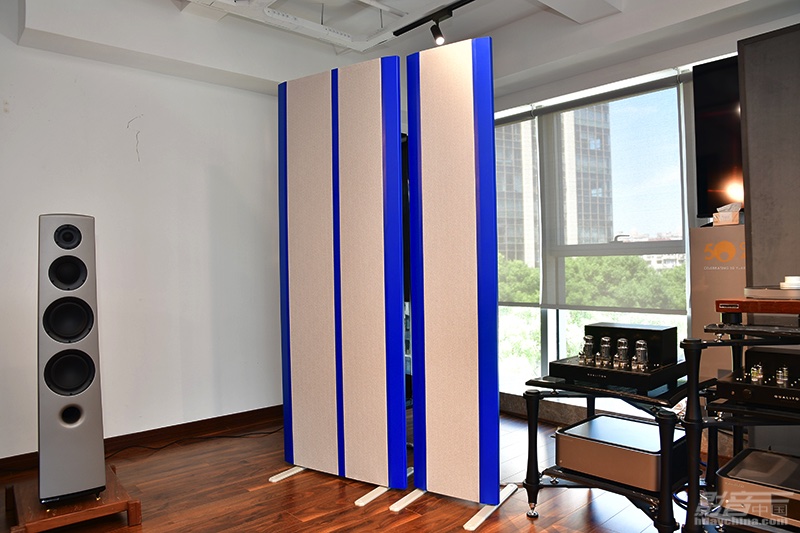

试听现场,一字排开的前后级三件套
一切都在预料之中,Magnepan 30.7本身也是对非常有个性的音箱,整体表现,可以用“耳目一新”来形容。
以弦乐合奏来衡量,眼前的系统呈现出非常开阔的音场表现,而且无论是乐器的聚焦和乐队前后纵深的体现都相当清晰。千万不要以为胆机就是慢或软的特性,C200、P200的组合在鼓乐齐奏时的速度感一点都不差,而且驱动力十足,把动态和气势都发挥得淋漓尽致。爱威影音的视听室是个开放式空间,有窗户,又身处办公楼的中间楼层,许多时候我们并不敢把音量开到足够大(会干扰其他租户),所以我反倒是觉得在这一点上,限制了系统的发挥。

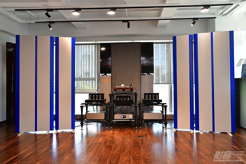

用以搭配的Magnepan 30.7音箱
