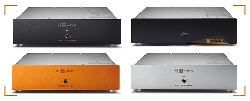

面板换上全新橙色LED 灯
为免用家混淆,个子小巧的Phono-1 MKII L面板将会换上全新橙色LED 灯以资识别,扎实坚固的机壳同样选用表面经过焗油加工的钢材生产,信号输入和输出将会交由镀金RCA端子负责,别出心裁3段式接地切换,能将噪音干扰降至最低水平。除了最为常用的机壳接地端Chassis Ground,Phono-1 MKII L 更设有专为信号线地端而设 Signal Ground 端子,既可防止地回路出现,并有助减低唱盘的背景底噪。供电环节仍旧采用线性设计,所用零件包括被不锈钢屏障分隔的环型变压器,低噪音压稳管与及低等效串联电阻 (Low ESR) 电解电容阵。

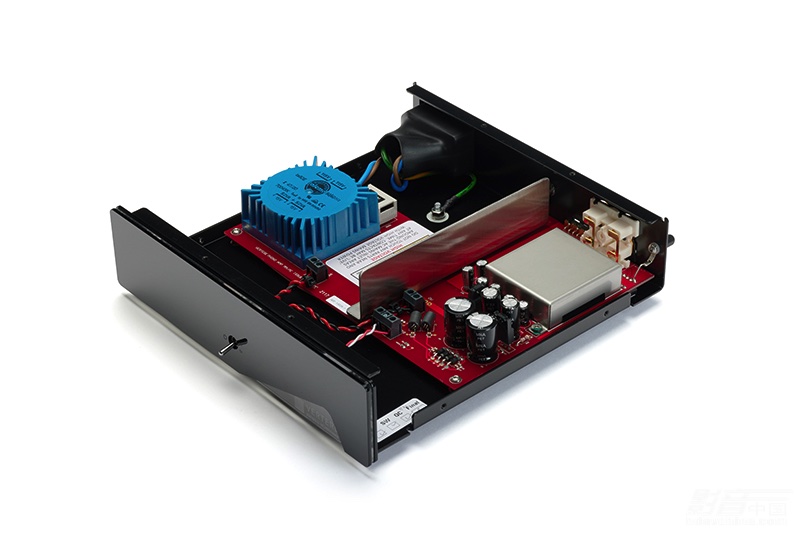

全新规划L造型镀金线路板
相比前身型号,Phono-1 MKII L的改良重点,在于机内改用全新规划L造型镀金印刷线路板,确保左右声道达致相同的信号行程,作为传送信号的路径亦经过加阔,进一步降低传输阻抗。收藏于不锈钢屏蔽保护罩之内的放大电路,合共提供14段不同增益,15级阻抗和9级电容值设定,配合高精度被动式RIAA均衡曲线,全面切合巿场上不同输出规格的动磁MM,动铁MI及动圈MC唱头的需要。除了基本型号之外,厂方将会同时提供每级增益提高6.4dB的高增益版本(High Gain Version)可供订购。
