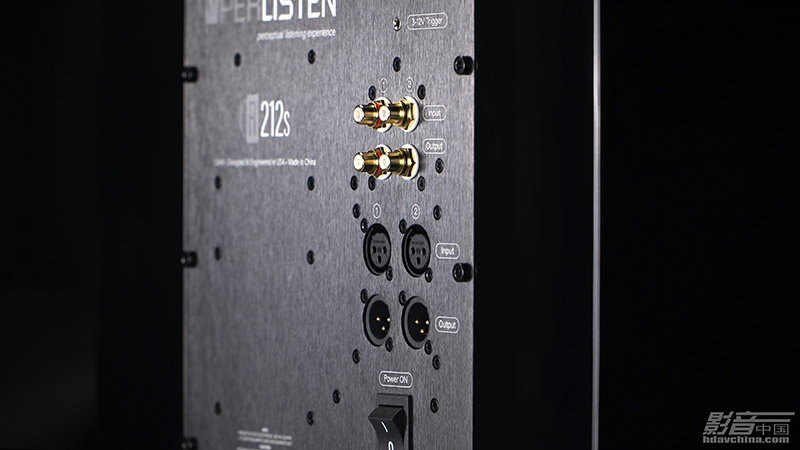

R212s的背部只提供了连接端子,它提供了一组平衡和非平衡输入和输出接口,方便用户连接多只低音炮

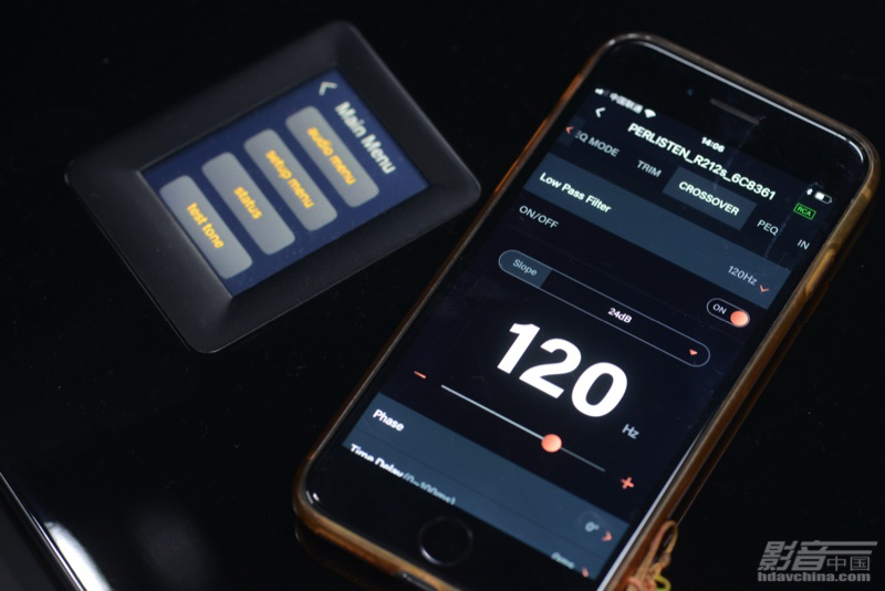

要设定R212s的参数有两种方法,第一,通过低音炮顶部的触摸屏;第二,在手机上安装专用的App,以蓝牙方式连接R212s

R212s的顶部有一个触摸屏,可以通过它来观察低音炮的状态以及设定参数。另外,也可以通过手机App,以蓝牙方式与低音炮连接来设置参数。用户可以设置低音炮的EQ模式,分别是THX、Small Room、Large Room三种,还能设定高通滤波参数,以及10段参量均衡参数。R212s也可以支持REW声学测试软件,用户可以在聆听位置上测得低频频响,再通过REW来生成修正参数,然后以手动方式输入参数再保存到低音炮里面,用来修正频响曲线。
这功能很实在,而且设计上考虑到了超低音的安危。因为它的增益调整最多是+3dB,更多的是提供更大的衰减可调范围。对频响曲线里的“坑”帮助不大,主要是把“峰”给压下来。毕竟靠拉EQ填坑是非常危险的。假如在50Hz掉了10dB或以上,你非要用EQ把它给填平这个坑,那意味着喇叭单元在播放50Hz时需要发出更大的声压,喇叭单元需要更大的冲程,功放也要输出更大的功率,可能会直接把低音炮给炸了。所以在调整低音炮的时候,还是得先寻找到一个适合的摆位,然后再结合EQ功能来辅助修正,那才是正确的使用方式,所以玩好低音炮是花时间,花精力的。

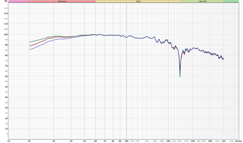

R212s的实测频响,输入测试信号是20~500Hz,而家庭影院的低音炮通常负责20~120Hz的频响范围,可见R212在这个频响范围是非常平滑。其中,绿色为“Large Room模式”(面积大于或等于40平方米),该模式的低频延伸最好,红色为“THX模式”,相对来说会牺牲些超低频,但听起来冲击十足,速度快,打击力更强;“Small Room模式”在50Hz之后开始缓慢衰减,适合在小房间(面积小于40平方米)使用
