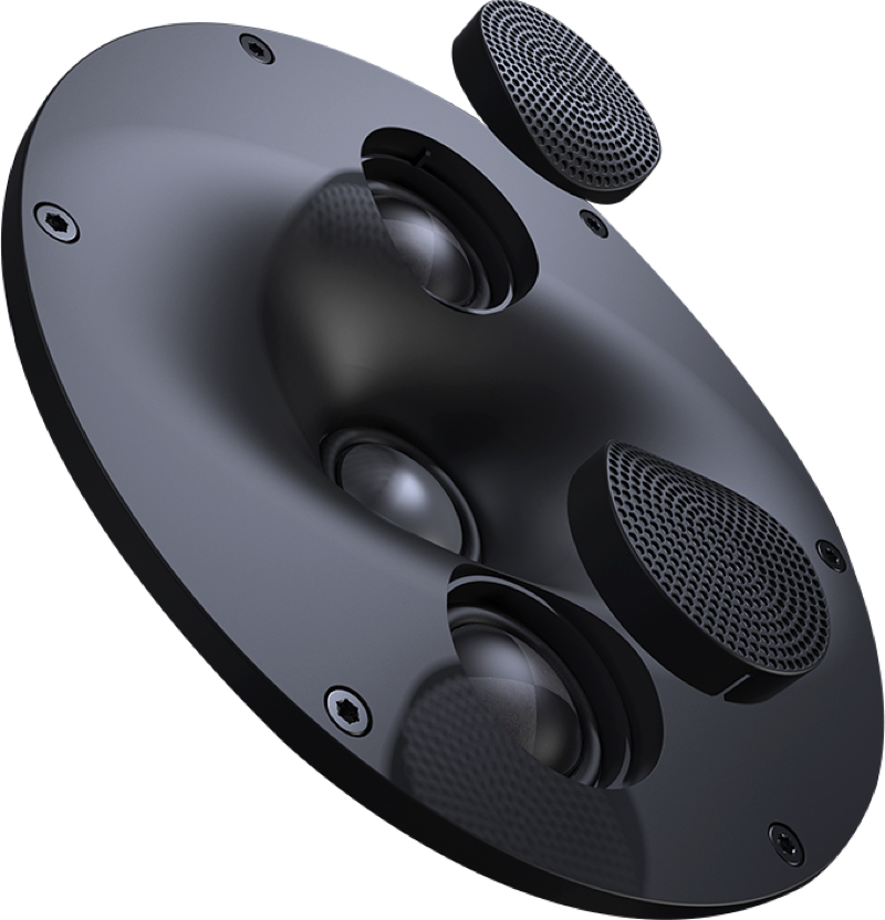

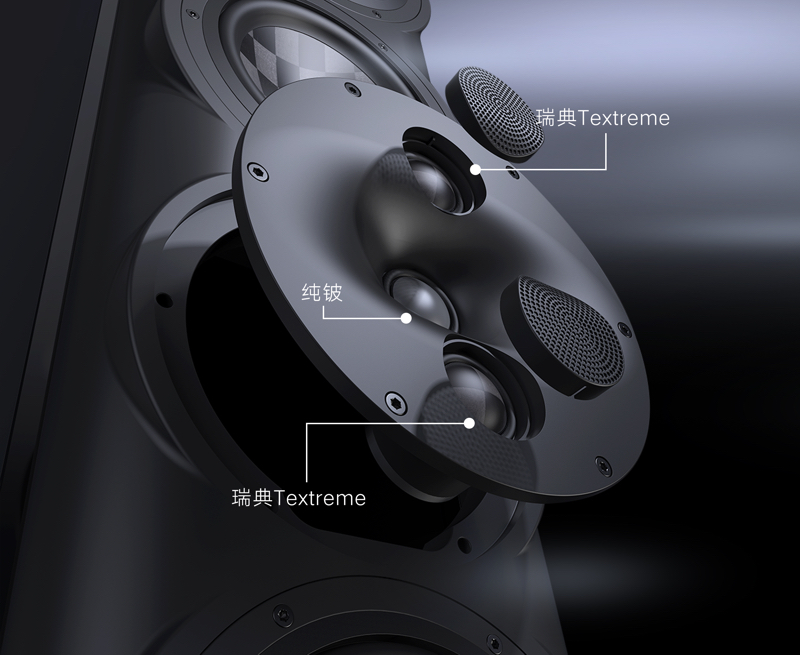

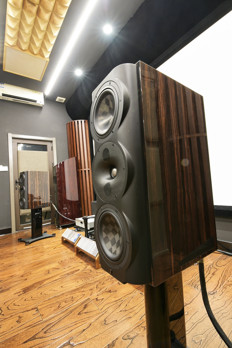

2. 铍高音+TeXtreme碳纤维+DPC Array阵列
谈起铍碳组合,自然少不了Hi-End天花板厂牌魔域(Magico)和落魄(RockPort),但PerListen的创新更进一步,通过声学建模设计了独一份的DPC阵列号角——两个超轻薄型碳纤维中高音球顶单元对称分布在一个铍高音单元两侧,中音重现频率范围为1kHz~4kHz,高音重现频率范围为4kHz~30kHz+,由此构成完整的DPC阵列。这种独一无二的结构造就了其极高的中高频密度和华丽的润泽。

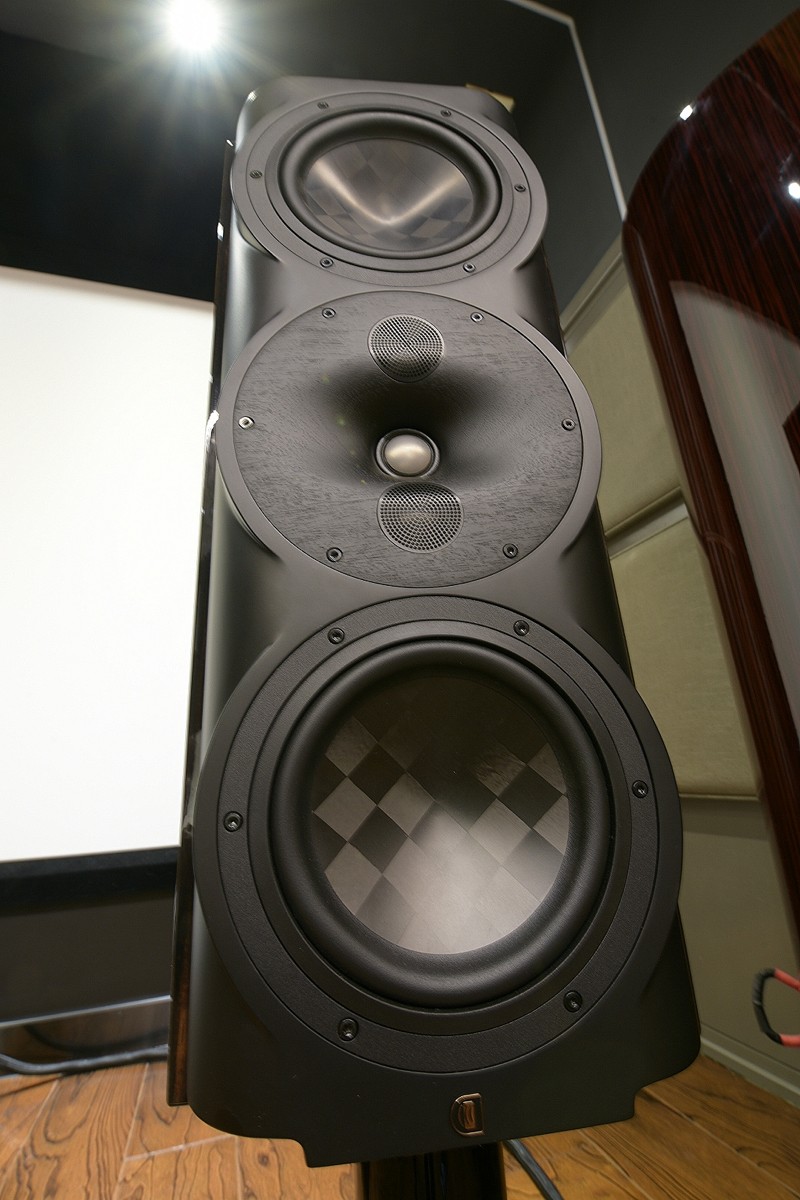

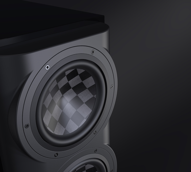

7英寸低频单元采用Textreme的超高密度轻薄碳纤维材料,以0/90交叉沿不同方向进行定制编织,通过优化各层的组织方式,使机械性能最大化、重量最小化。因此具有独特的棋盘格风格图案,比传统的碳纤维材料轻30%,增加了硬度和强度,谐波失真得到极大降低。
乍一看以为该单元和“落魄”有关,其实是PerListen自行设计。值得注意的是,S系列目前无论是入门书架还是旗舰落地,全部采用此7英寸单元,并无更大尺寸,区别仅在于数量。个人理解,这一方面可显著降低研发和制造成本,另一方面也显示出厂牌对该单元的自信。而事实上,也并未让人失望过。

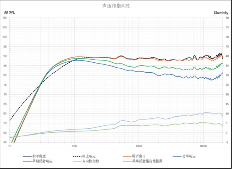

S5m作为双7英寸的书架箱,将频率响应做了分别测试和标注——reflex和acoustic suspension,对应其导向和密闭模式。29Hz的下潜已经能和很多落地箱一拼了。数据显示,S5m的频响很平直,在90dB声压级状态下,从80Hz~20kHz的频段仅有+/-1.5dB的误差。而低频频响的转折点设计在100Hz,在-3dB时能到60Hz。

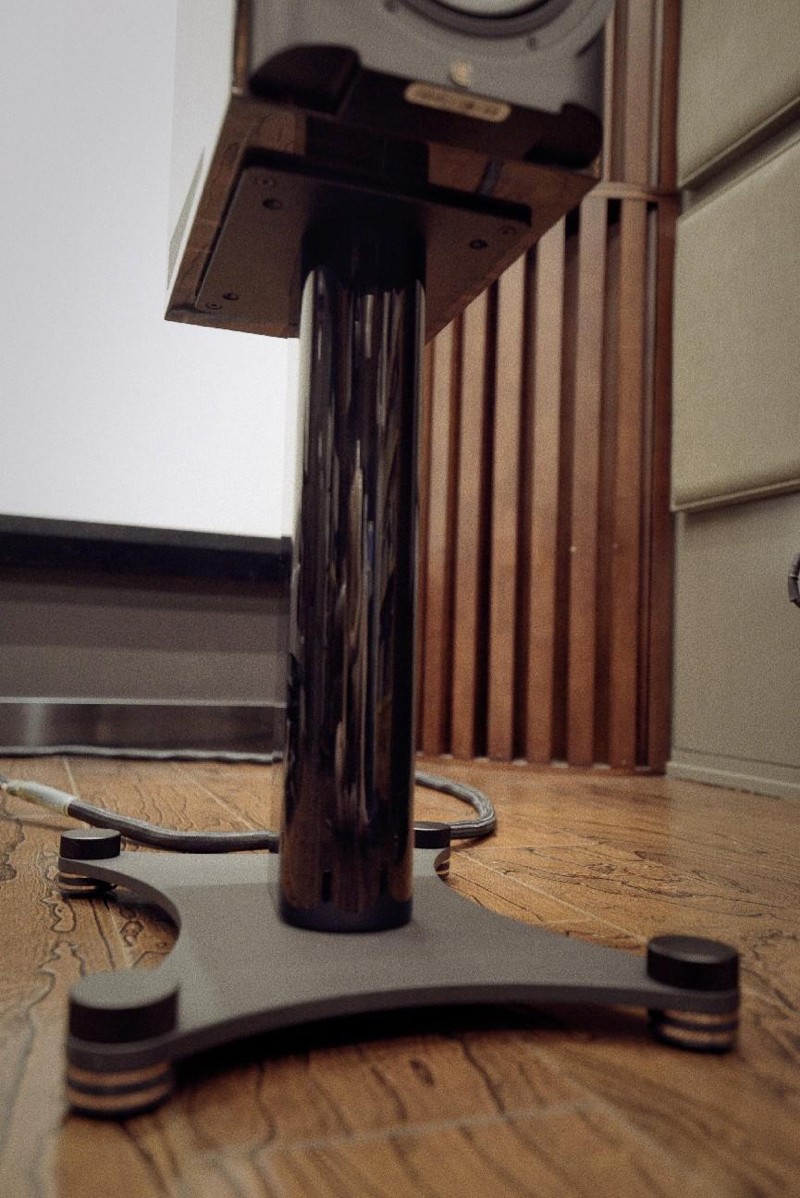

优秀的做工+诸多黑科技一定等于好的声音吗?一边组装,我一边反复思考。因为,从开箱后到将箱体和器材架组装到一起,足足花了我一个多小时!除了脚架和箱体本身各自并不轻的重量,还有3大盒配件箱需要分别“拼入”本体,我也开箱过意力、达尼,还有即将送测来的丹麦之声等书架箱,没有一款是需要花费如此多精力,可见做工之复杂,避震设计之精良,更让我充满了期待。

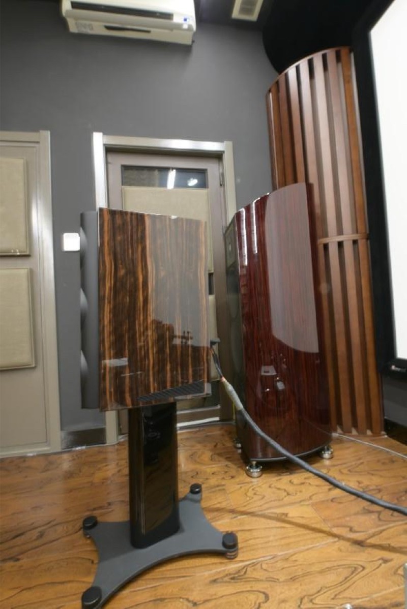

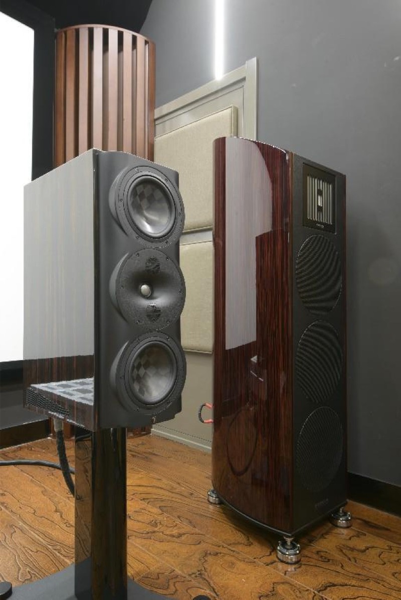

我自己正在用的箱子是双10英寸的Piega,而S5m作为双7英寸,无论是重量还是下潜,更接近我之前的Vela 409。但实际上,其摆在80.2面前却一点不怂,这巨大的体积,单看上半部分很难让人相信这是一只书架箱。
首先需要说明的是,尽管体形巨大,但双7英寸低音的配置和结构注定其依然是“书架箱”,也因此,为避免误导,我尽量不去将其与我的大落地进行横向比较,毕竟在S5m上面还有4只7英寸单元的旗舰落地S7t。接入系统,功放的400瓦推力并未出现先前担心的“粗声”和不平衡,如果用一个关键词来形容初见,那就是——甜美。我对铍高音一直抱有最大的好感,不同于带式或者气动的中立,也不同于球顶丝膜的阴柔,绵延不绝的泛音回韵是铍材料的独门杀手锏,而我,最喜欢其人声的表现。
什么是声音的密度?现代电声学的目标便是依靠尽可能少的单元来重现音乐的现场听感,尤其是乐器繁多、人声复杂、动态巨大时,功率和振膜往往表现出捉襟见肘,听感上为信息量减少,如手指摩擦钢琴的细微颗粒感,小提琴箱体共鸣的减弱,人声齿音明显,反映在频响图上为较高的平滑度下,锯齿较少,对声音难以完整描述还原。因此,要么加大振膜面积、增加单元灵敏度,要么采用多单元。PerListen并非没有更大的单元,其即将发布的旗舰落地箱将提供高达6个9英寸低频单元,低音炮产品更是有双15英寸可选,因此S5m毫无疑问是精简后的产物,但听感上却仍能体会到其恐怖的声音密度,这也带来了细腻丰富的听感,非常讨耳,人声弦乐有种娓娓道来的美感,声音浓而不艳、厚而不滞,泛音细而不飘。

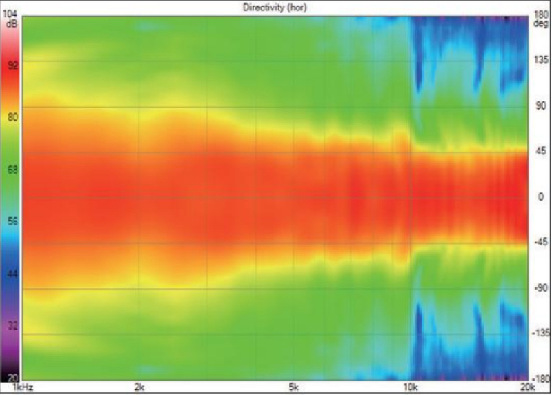

依托于高科技单元加持,其三频如手术刀般精准,解析力爆表,而又区别于传统监听的冷峻和淡漠,三只中高频的配合天衣无缝,信息量巨大。这里顺便插个题外话,何为信息量?能不能用数据量化?有科学家表示,在频响图中,信息量为更多的“锯齿”,需要更高的测量精度。而老烧则认为,信息量是听到更多的内容。我的理解,信息量是驱动空气的多少,最后体现为离轴衰减后,被人耳所接收的内容之多少。简而言之,在系统失真度固定的情况下,箱体关于离轴衰减的设计是造成信息量多寡的重要因素!S5m的杀手锏便是之前提到的最高黑科技——号角+DPC Array阵列。

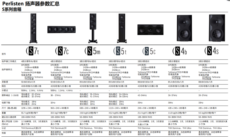

我向代理要来了产品线参数汇总。值得注意的是,S5m还有个落地版本S5t,采用相同单元的落地箱,其中导向模式下的低频下潜甚至达到恐怖的听力极限——20Hz,单元的潜力被进一步“压榨”。而无论是从占地面积还是参数,我都更倾向于推荐后者。

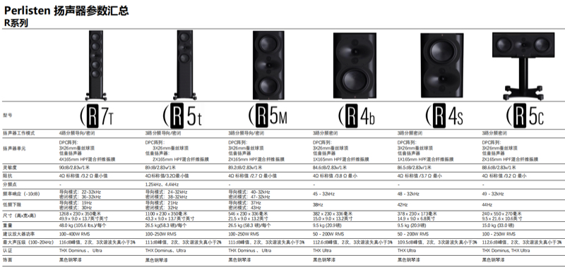

基于大多数烧友对PerListen产品线不够了解,最后放一下全产品线供参考。两个产品线,分别有两个级别:音箱旗舰是S系列,然后是R系列
