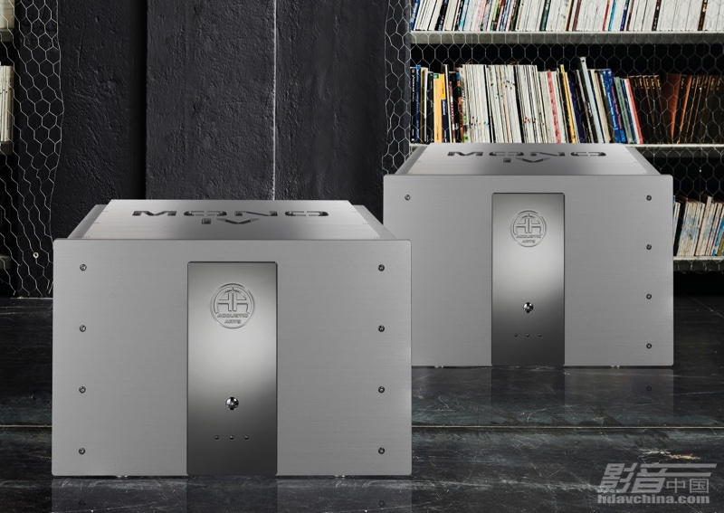

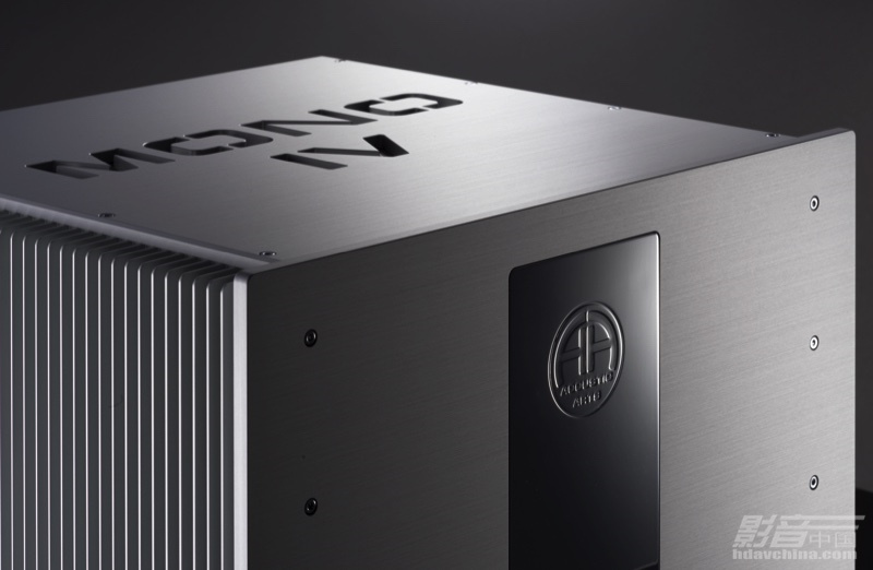

全新的参考级MONO IV
虽然MONO IV并非德国AA的旗舰,但事实上从产品定位上却依然位列厂方最顶级之列,原因是除了机身体型比旗舰MONO V小一圈、重量轻了约一半、输出功率约小一半,其精密的机箱工艺,关乎声音水平的线路设计等级,以及信噪比、失真度等指标,都完全是旗舰级的水平。换个说法:其实你可以将MONO IV看作是德国AA缩小版的旗舰。

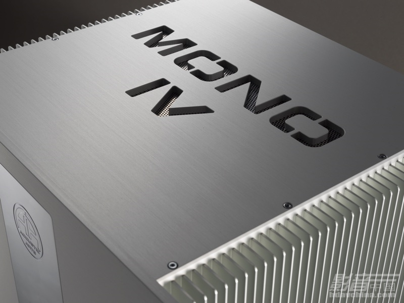

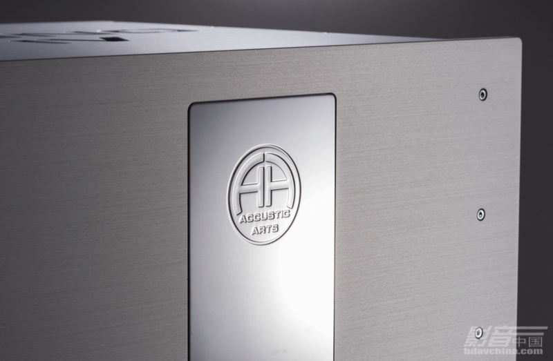

从图片上,或许你感受不到德国AA MONO IV后级功放的体积有多大。事实上,MONO IV机身的470mm宽度已经超出了标准机箱430mm的范围,但即使加上340mm的高度也不显得臃肿。因为合理的机箱比例,以及源于豪华汽车工业重镇斯图加特的精细加工水平,让高大的机箱也显得精致无比,全铝制造的大型机箱经过共振优化设计,表现极其稳定,面板中央镶嵌的组件使用了大尺寸黄铜车制并经过抛光和镀铬处理,观感上丝毫不显得笨重。
与此同时,MONO IV还具备了旗舰级的性能规格,比如输出功率高达510W(8欧姆),在2欧姆的极低负载下依然能够稳定输出900W强大功率,均得益于采用了两只功率合共1200VA的带屏蔽德国制环形变压器和约80000μF的滤波电容容量,加上由输入至输出的全平衡线路,以及精挑细选20只高品质MOS-FET场效应输出晶体管,提供充沛的功率输出能力。大功率功放的失真率依然能够控制在0.004%的极佳水平,可见德国AA的线路设计能力非同一般。为了确保功放和音箱的安全,MONO IV还内置可靠的专业保护线路,防止信号过载削峰、高频振荡和过高的直流偏置,让玩家可安心使用。

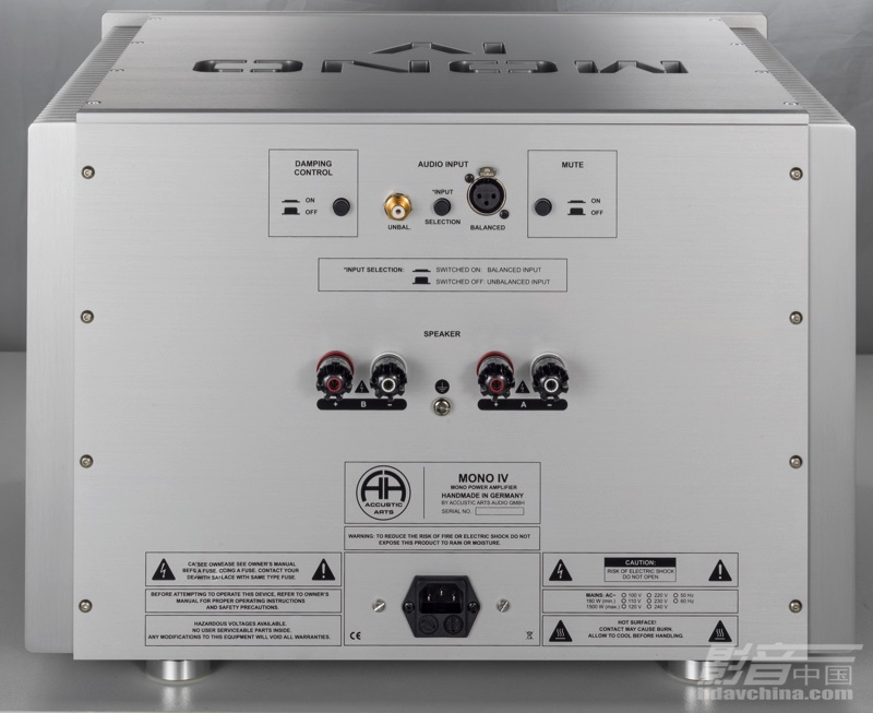

MONO IV面板中央的镀铬饰板上,只提供了一个电源开关和三颗状态指示灯,设计极其简约、高贵气质油然而生。但当你细看机身的背板,才会发现MONO IV将实用的功能都巧妙“隐藏”起来,靠上的中央位置是XLR平衡和RCA非平衡输入各一组,可通过两个端子中间的按键式开关切换选择;两旁分别是Mute静音按键和Damping Control阻尼控制调节按键,前者方便用家在前端更换器材或线材的时候,无需关机,从而确保安全性和时刻处于最佳状态。后者则是德国AA后级功放的一个独特的功能,通过阻尼控制调节获得了高\低两档阻尼系数,从而令大功率后级可适配市面上更多的音箱,大大增强玩家调声的乐趣。背板下部的喇叭线接线柱则使用了高品质的德国WBT产品,并提供AB两组方便玩家使用两对喇叭线玩Bi-wire双线分音,考虑非常周全。
德国AA后级功放不仅具有强大的驱动能力,同时还带来了高阻尼系数,从而可对低音喇叭单元起到超强的控制力。用汽车来打个比喻或许更通俗易懂,高驱动力相当于大马力的汽车发动机,决定了汽车能够跑多快;而高阻尼系数则是功放对低音单元的制动能力,相当于汽车的刹车系统,决定了汽车能够在多短的距离内刹停。意义在于喇叭既要随音乐信号动起来,也要及时停得住,不然就会出现低频拖沓累赘、含糊不清的情况,让声音更凌厉干净、清晰快速。这种设计尤为适合当下主流低灵敏度类型的音箱。但对于一些高灵敏度喇叭却往往又适得其反。经验中,高灵敏度音箱只需较小的功率就能达到所需的音量,而且高阻尼系数反而会令声音显得较紧较干、欠缺一些音乐应有的和谐感。因此,德国AA的后级功放所具备的Damping Control阻尼控制调节功能,则能够做到鱼与熊掌兼得,无论搭配什么类型的音箱都能获得理想的效果。

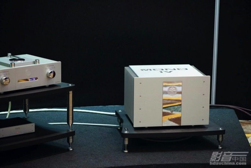

试听MONO IV后级功放搭配的是前端器材均是同厂Reference参考系列的出品,包括顶级CD播放与D/A转换器一体机PLAYER II、真空管混合式平衡前级TUBE PREAMP III,音箱则是势霸的克里蒙那三百周年纪念版,线材全是意大利LA Sound银乐声的Olympia系列纯银线。毫无疑问,这是一场丰盛满足的音乐飨宴,德国AA主导了声音风格的走向,那是朝气蓬勃又色彩华丽的音乐演出,仿佛顶级德国豪华房车,不仅舒适满分,性能同样激情澎拜。
