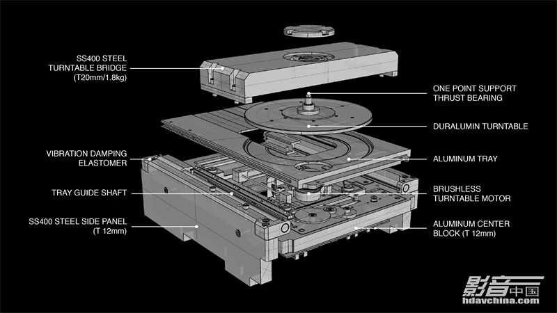

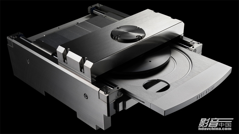

TEAC VRDS(Vibration-Free Rigid Disc-Clamping System,无共振读取系统)
TEAC的VRDS转盘是当今依然继续生产,且更新的一个转盘系统,应用在TEAC(早期应用)和Esoteric两个品牌的播放机里面。目前VRDS转盘的最新版本叫VRDS Atlas,相比起上一代的VRDS Neo转盘,VRDS Atlas更重!其总重量达到13.5kg,比VRDS Neo还要重27%,进出轨道的位置从托盘底部改为两侧,驱动马达原来安装在顶梁位置,改成安装在底部,可以同时降低运转的机械噪音。一番改良之后,转盘整体的高度降低,宽度增加,配重也往底部调整,重心放低,整体结构更加稳固扎实。另外,之前VRDS Neo的转轴是位于架桥中央,VRDS Atlas则更加靠前,可以起到减低振动的作用。
VRDS Atlas应用在Esoteric的顶级机型上,例如Grandioso P1X CD/SACD转盘。这款转盘是Esoteric当今的旗舰级转盘,分体式电源设计,仅仅是供电部分就使用了4个变压器供电,不仅要杜绝振动,还要最大可能地减少干扰。在数字接口方面,Grandioso P1X提供的接口很全,且还有针对自家DAC连接的ES-Link传输界面,以及外部时钟输入。整机重量惊人,转盘部分29kg,外置电源部分为24kg。

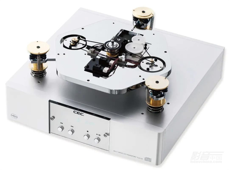

皮带带动转盘
皮带带动转盘也是当今在激光唱机中存在的转盘,皮带带动CD转盘的设计就是源自黑胶唱机,使用皮带带动CD转盘的厂家认为,CD光驱的传动方式是直驱的,马达的振动会直接传送到碟片上,而皮带带动通过皮带传动,皮带传统可以剪接地隔绝马达产生的振动。因为有了皮带带动转盘,将直驱与皮带之间的争论从黑胶唱机带到了CD转盘。目前应用皮带带动的播放机品牌主要有日本C.E.C、德国Burmester(柏林之声)和B.M.C。
皮带带动转盘以日本C.E.C最为出名,但CD机与黑胶唱机不同,CD机是以恒线速CLV方式工作,从内到外都以同样的读取数据量。因此,读取外圈和内圈的转速是不同的。CEC开发出一套PLL锁相环路加上高精度转轴来解决这个问题,而且在C.E.C的皮带转盘上还使用了自己设计的Superlink传输界面以对应内置的D/A转换器。它通过4条75欧姆的同轴电缆来传输数字音频,主时钟、位元时钟(bit clock),左右声道时钟和数字音频分开传输,从而减低Jitter。

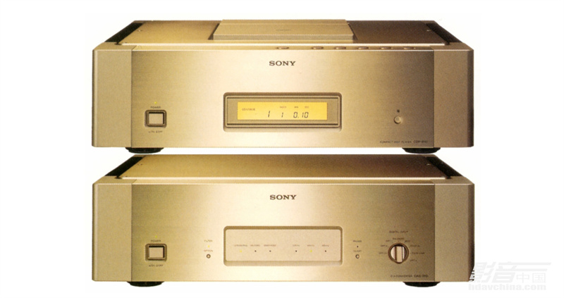

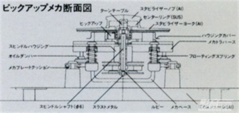

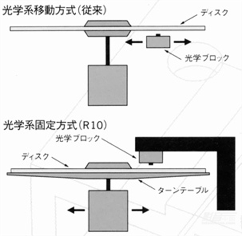

SONY Fixed Pick Up Mechanism(光头固定读取系统)
11.jpg传统的机芯都是光碟固定在电机轴上旋转,光头模块从内周向外周移动循迹。由于光学模块比较轻,好处是做随机选曲时更方便灵活,但同时也容易受振动所影响。SONY的“光学系统固定机构”就反其道而行。这种结构就是光学模块固定在底座上,让唱片旋转并从内周向外周移动,其目的为了减少光学模块的振动。“光学系统固定机构”在SONY的CD机上的应用还是比较多的,包括旗舰级别的 CDP-R10转盘,还有比较便宜的CDP-X3000 CD机也采用这种设计。

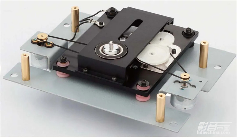

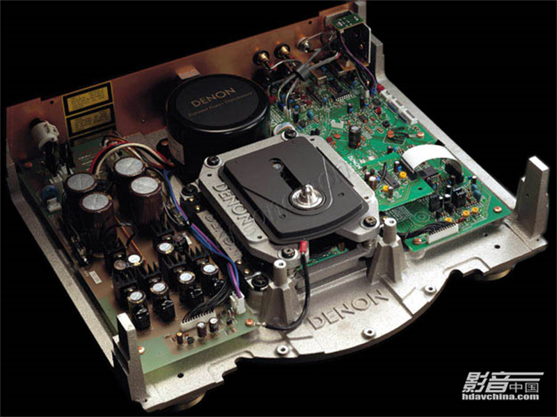

DENON三重避震系统
转盘的整个光头、马达系统紧凑的安装在一块铸铝块上,通过弹簧、阻尼油耦合悬浮在一个半屏蔽的凹型铸铝壳体上爲第一层避震。凹型铸铝壳体又通过阻尼橡胶垫固定在一次浇铸成型的铸铝底盘上为第二层避震。铸铝底盘跟四个精心设施的避震脚软耦合完成第三重避震,而且它CD碟镇重达200克。DENON的三重避震系统仅用在高端机型上,包括DP-S1转盘和DCD-S1 CD机上面,且也没有卖给其它音响厂商使用。
DP-S1/DA-S1是Denon家用CD机的巅峰作品,1993年推出,售价分别是88万日元(DP-S1)和78万日元(DA-S1)。转盘部分采用三重避震设计到底有多稳定?据说用一个篮球从1米高自由落地砸下去也不受影响!不知真假,手上有的朋友可以试试。DA-S1使用了Denon开发的ALPHA处理器,模拟输出为全分立元件制作。当两者一起使用时,Denon推荐使用ST Gen-Lock将时钟信号分离传输,可以降低Jitter,实现更好的音质。

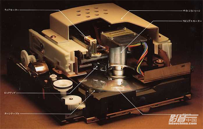

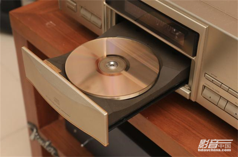

Pioneer倒置转盘
Pioneer倒置式转盘给人的感觉也是源自黑胶唱机,算是这几个转盘中相对没有技术含量的转盘。它的光学模块在上方,放碟时需要将数据面往上,印刷面朝下。它的CD托盘是一个重量较大的,且面积等同于CD唱片的铸铝底盘,表面还有一层软胶,可以起到减少振动的作用,而且倒置换式转盘由于光头是朝下的,避免了激光头长期放置后堆积灰尘。

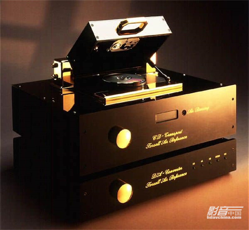

Forsell Air Reference CD-Transport气浮式CD转盘
资深黑胶唱盘玩家一定会认识瑞典的Forsell,它的黑胶唱盘不但贵,其独特之处就是通过气浮方式进行避震,而这款Air Reference CD-Transport就是使用气浮方式设计的CD转盘,属于CD转盘中的另类设计。它的机芯采用Philips CDM9 Pro,而且整个机芯与先锋一样的倒置式设计。它的内部有储气筒,通过气压将CD镇浮起,再由机芯带动。Air Reference CD-Transport之后还有MKII版本。另外,还有对应的D/A转换器Air Reference DAC,采用1bit解码技术,这套器材在国内常少见。
