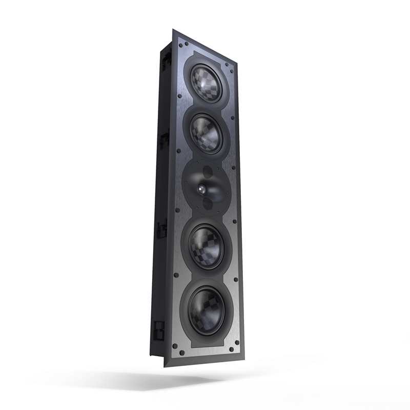

S7i

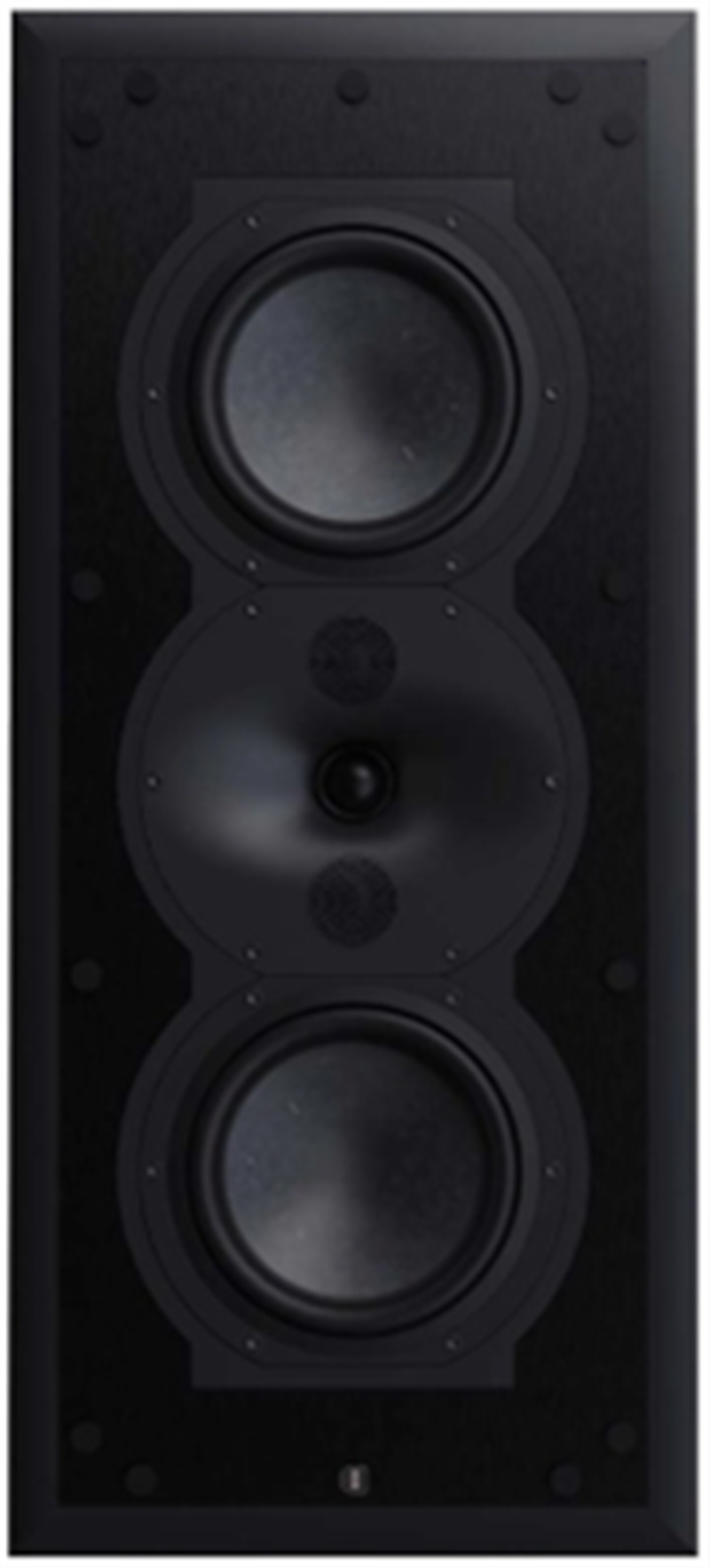

02.jpg基于S7t落地式扬声器设计的入墙式扬声器,旗舰S7i是世界上第一款通过THX Dominus认证的入墙式扬声器

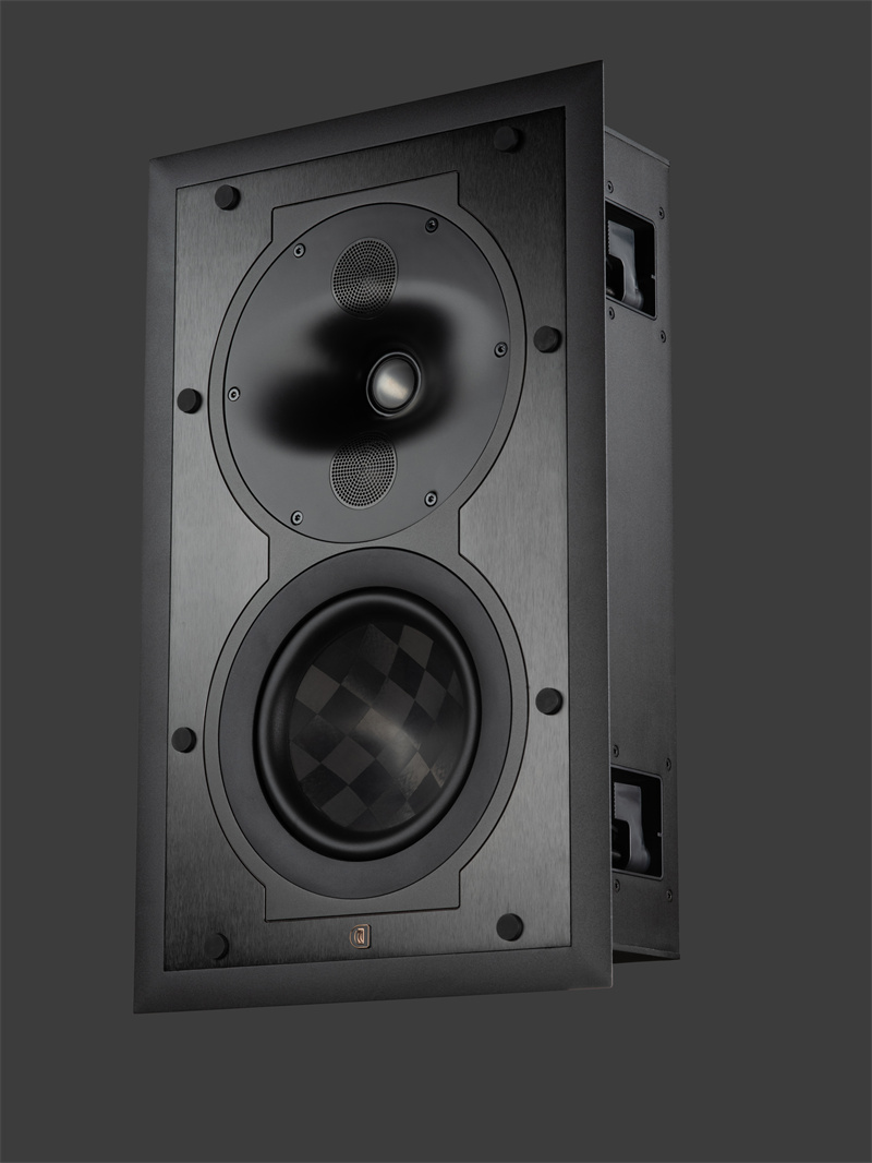

S5i

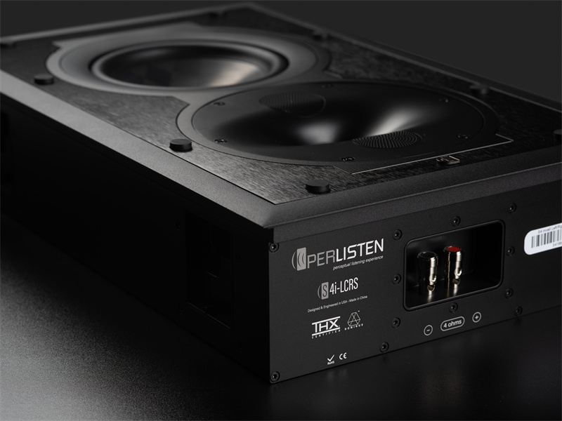

S5i(上)是基于S5m设计的入墙式扬声器,是通过THX Dominus认证的LCR扬声器。
S4i(下)是基于S4b设计的入墙式扬声器,是通过THX Dominus认证的环绕扬声器。

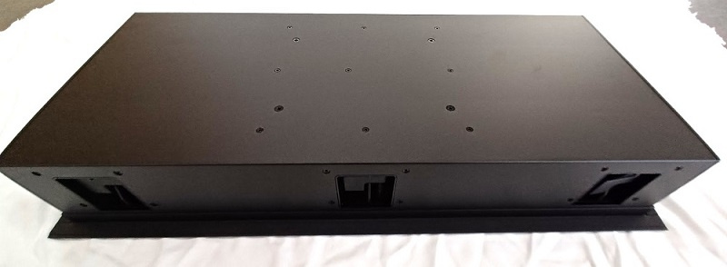

07.jpg据该公司称,所有新的入墙式扬声器都采用了4英寸深的密闭式铝制箱体,内含沥青阻尼层,以确保频率响应在任何安装方式中都能保持一致。整体铝制的箱体不仅有助于确保每种安装方式都保持一致的性能输出,还可以最大限度地减少向相邻房间的声音泄漏。旗舰S7i高约41英寸,宽约12英寸。最小的型号宽度与S7i一致,但大约只有19英寸高。所有这些都使用了Perlisten(佰俪声)专利的方向性控制(DPC)波导,带有三个小型的“波束成形”球顶扬声器,用于再现中频与高频。这种独特的布置方式有助于控制垂直与水平方向上的声辐射。据报道,这是Perlisten(佰俪声)工程师们经过18个月的努力研发出的成果。在S系列型号中,DPC阵列都采用了一个28毫米的铍金属球顶高音和一对28毫米TexTreme TPCD(超轻薄型碳纤维振膜)球顶中音。低频部分由7英寸的TexTreme TPCD低音扬声器再现。在R系列型号中,DPC阵列使用三个26毫米的蚕丝球顶单元。蚕丝振膜也是Perlisten(佰俪声)自主研发的,选择这种材料是因为它能够轻松地提供优秀的中音与低音。在R系列中,低频由7英寸的低音单元再现,这些低音单元由专门的HPF(混合纤维)材料制成,据Perlisten(佰俪声)所说,这是新技术引入扬声器设计中使用的最古老的材料之一。HPF是一种长纤维硬木、竹子和羊毛的混合物。由于其强度高、质量轻和阻尼性能好的特点,它能够提供一个细致的全频段响应,并且不存在声音染色。

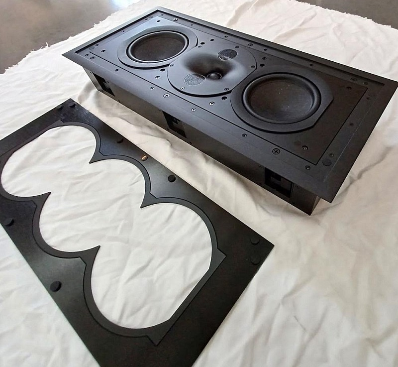

Audio Holics的特约嘉宾James Larson第一次看见全新的Perlisten(佰俪声)入墙式扬声器时,他表示这款全新的入墙式扬声器箱体背部令人着迷。它是一块非常结实的铝制后背板,它的整体构造就像一辆坦克一样。厚重的背板使这些入墙式扬声器变得相当重,所以你必须请专业人士帮你安装。箱体内部有铝垫片,使其非常坚硬,整体构造质量在世界入墙式扬声器市场中首屈一指。
每个入墙式扬声器都有一个安装在箱体前面板的磁性面板,通过磁性吸附在箱体表面,磁力很强。事实上,Perlisten提供了一种工具用以撬开该磁性面板,并且不会对扬声器本身造成损害,安装该板可以使得前面板完全平坦,从而消除了任何边缘衍射问题。

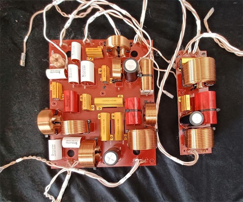

10.jpg大多数带有密闭式箱体的入墙式扬声器都会有很大的中低音增强问题,因为低音扬声器装进这么小的箱体中。当然这并不是Perlisten(佰俪声)入墙扬声器的问题。在上图中,你可以看到一大一小两块分频电路。负责产生平坦的中低音响应。

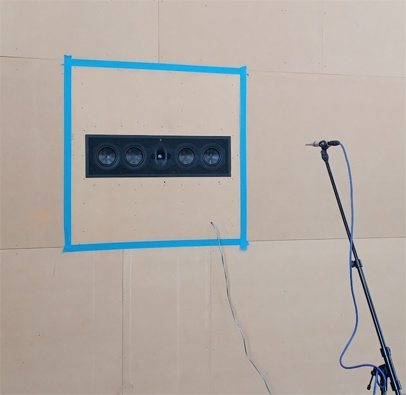

Perlisten(佰俪声)非常热情地邀请我们去位于威斯康星州的总部测量他们的入墙式扬声器,由于我们也很好奇他们的入墙式扬声器与落地式扬声器相比如何,便接受了邀请。如果他们的入墙式扬声器被证明和他们的落地式扬声器一样高性能,那么Perlisten(佰俪声)入墙式扬声器市场的竞争力将会很强大。现在让我们来看看究竟如何。
11.jpgPerlisten(佰俪声)S7i扬声器是在距离麦克风2m,离地大约6英尺高度的自由场中进行测量,麦克风被提升到6英尺的高度,与高音扬声器中心齐平,并对准高音扬声器中心。测量门控的延迟时间设置为6毫秒。在此时间窗口中,600Hz以下会损失一部分分辨率,而精度在300Hz以下会完全丢失。

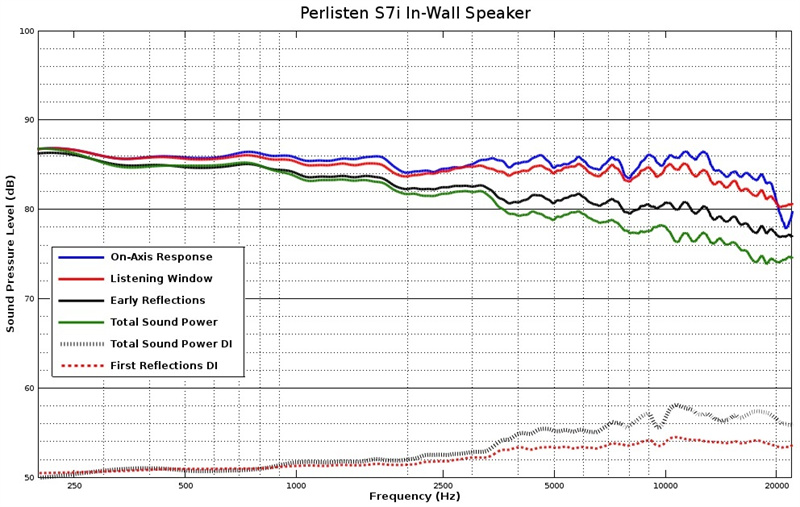

上图显示了轴向频率响应与其他曲线,这些曲线以多种方式描述了扬声器的振幅响应。
※ 有关这些曲线的具体含义,请参考:https://www.audioholics.com/loudspeaker-design/understanding-loudspeaker-measurements
上面的数据很好回应了我们对Perlisten(佰俪声)的期望:具有非常优秀的方向性控制。
感兴趣的伙伴可以去看看之前R7t扬声器的测量,这款扬声器测量出来的结果十分好,所以S7i测量结果同样优秀也就不足为奇了。
※ R7t扬声器的测量:https://www.audioholics.com/tower-speaker-reviews/perlisten-r7t
分析这种响应曲线组唯一的问题是,一切都控制得很好,以至于没有太多稀奇古怪的事情可谈,一切都很出色。这是在Perlisten(佰俪声)入墙式扬声器所希望看到的,这些测量结果表明,将扬声器移至入墙显示并没有损失什么音质。

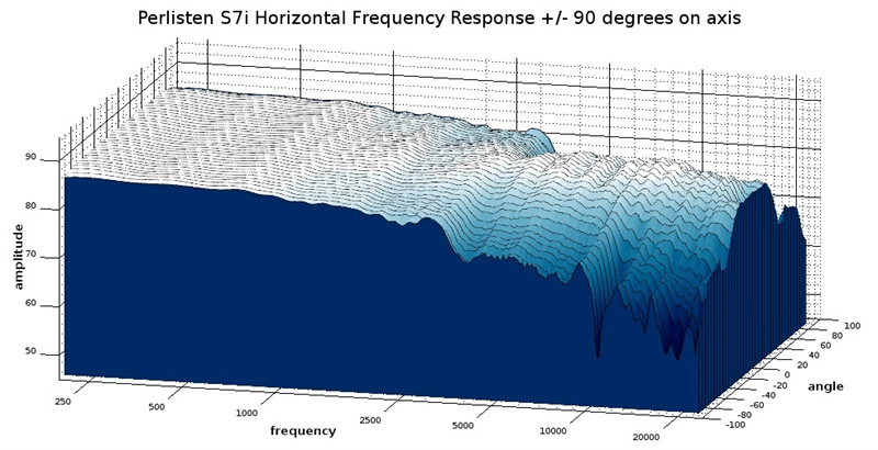

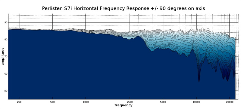

上图描绘了S7i的垂直与水平频率响应,以5度为增量,扩展到90度。
※ 关于如何解释这些图表的信息可以在我们以下链接了解清楚:https://www.audioholics.com/loudspeaker-design/loudspeaker-measurements-2
这让我们可以更清楚地了解S7i水平离轴响应的具体信息。离轴响应与轴上响应之间有着很好的相关性,但也有一些细微差异。这些不一致不太可能会导致什么太大变化,但它们勾起了我的好奇心。我们在其他Perlisten(佰俪声)扬声器中看到,方向性确实在3kHz左右变窄了一点。如果用户的房间在没有声学处理的情况下,侧墙壁反射很活跃,那么与其他扬声器相比,这可能会产生更温暖柔和的声音信号,但理论上这种情况很少会出现。任何购买像这种高端入墙扬声器的人可能都在寻找一些可以放在家庭影院中的东西,这些东西将会带有一些声学处理效果,所以这种情况不太可能发生(即使发生了,但我觉得很多人都会对这种效果反感)。我们还在离轴很远的角度看到一些高Q值的峰和谷,我怀疑这是高音扬声器波导内的反射导致的,但这些峰谷出现的频率较高,以至于根本听不见,Perlisten(佰俪声)的波导在控制高音扬声器的整体扩散方面做得非常好,这是我们见过的最好的波导之一了。

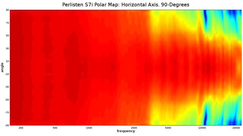

15.jpg上面的极坐标图显示了与前面图表相同的信息,但是以一种可以提供关于扬声器性能新见解的方式来对其进行描述。这些极坐标图不再使用线条显示振幅,而是该用颜色来描绘振幅,这允许使用纯粹的角度/频率轴透视图,这些图表的优势在于它们可以让我们更轻松地查看扬声器性能的更广泛趋势。
※ 有关此图的更多信息,可以从我们另一篇推文了解一下:https://www.audioholics.com/loudspeaker-design/loudspeaker-measurements-2
在该图中,我们可以看到水平色散在略高于3kHz处变窄,我认为这是因为中音扬声器对响应的帮助逐渐减少,开始由高音扬声器单独接管。高音扬声器在该点上方收到波导的限制,波导在控制高音扬声器的方向性方面表现极为出色。在40°角范围内,高达20kHz的响应仍然很强。这展现出波导另一个有趣的特征:它们不仅会限制扩散,还会在极高的高音频率下扩大色散。如果R7i的球顶高音扬声器简单地安装在一个平的挡板上,它的色散在低频部分会更宽,但在高频部分会变得更窄。因此,在5kHz处,我们会看到更多的离轴能量,但在10kHz以上,色散会比我们在这里看到的窄得多。Perlisten(佰俪声)采用的波导经过精心设计,让高音扬声器在整个带宽内都能保持均匀的分散。

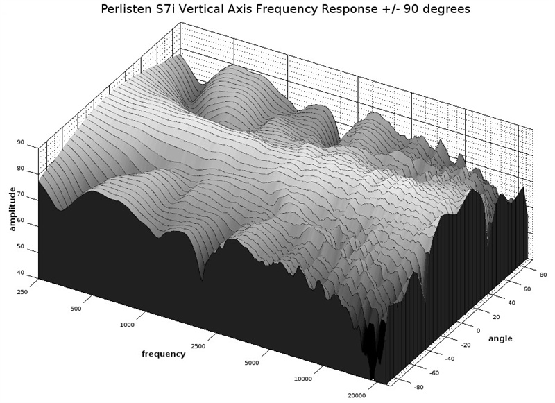

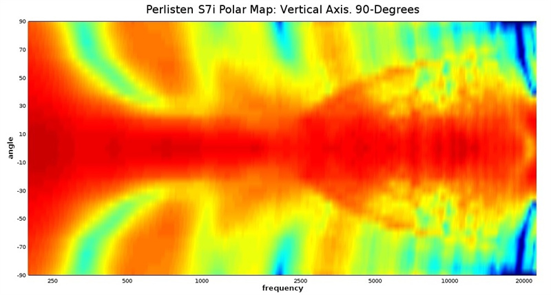

上图显示了S7i在其垂直轴上的响应行为,其中零度位于高音扬声器正前方,负度数位于高音扬声器下方,正度数位于高音扬声器上方。当然,由于该扬声器在水平轴和垂直轴上都是对称的,因此它在高音扬声器上方和下方的行为是相同的。虽然离轴响应显示,由于重叠频率下的距离差异,所有扬声器会产生许多相互干扰的梳状滤波效应,但需要注意的重要一点是,与目标水平轴的中心波束相比,它们的幅度都很低。这意味着这种扬声器在地板和天花板上的声音反射比普通扬声器要小得多。这是Perlisten(佰俪声)DPC技术在抑制低音以外的所有频率的垂直扩散。
上面的极坐标图显示的是S7i垂直扩散数据图。在这里,我们可以更好地看到垂直色散的波束宽度。S7i在与高音扬声器成±20度角的位置保持非常稳定的波束,即使在多聆听位置的大房间中,也能轻易覆盖所有聆听位置。在20度角之外,轻微的梳状滤波波瓣出现在响应上,但它们的宽度太窄,幅度太低,无法产生任何听觉影响。很少会有扬声器像Perlisten(佰俪声)的DPC技术那样在垂直轴上具有可控的指向性。这使得它成为天花板与地板没有太多声学处理的房间的绝佳处理方案,对于地板和天花板经过声学处理的房间效果更佳。Perlisten(佰俪声)的DPC技术极大地减少了房间内的垂直反射问题。

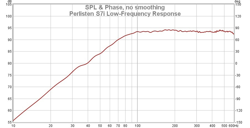

上面图表显示的,是S7i的低频响应,这是通过将麦克风放在非常靠近低音扬声器的位置进行测量的。由于这是个密闭扬声器,这种技术可以用来测量这个范围内的响应,因为所有的声音输出都是从锥体发出的,最高可达250Hz。S7i响应在低于90Hz处呈现出完美的曲线,我们可以看到传统的密闭二阶滚降。虽然像这样的响应将从房间增益中获得一部分低频提升,但主要还是受益于低音炮的加入。事实上,这种类型的低频响应使得S7i非常容易与低音炮集成,因为它不像导向式扬声器那样存在强烈的相位反转。这也是THX要求低频二阶滚降以确保认证的原因之一。
这种响应值得注意的一个点是缺乏中低音凸起,这在许多带背箱的扬声器中可以看到。Perlisten(佰俪声)通过对分频电路进行的特殊加工,抑制了该区域的任何潜在响应上升。这就好像许多其他扬声器工程师在他们设计中留下了跳线连接,但忘记了入墙式扬声器中并没有跳线连接功能。幸好Perlisten(佰俪声)意识到了这一点,并对应地设计了他们的扬声器。S7i应该具有非常自然的低音,没有其他入墙式扬声器中出现的任何浓厚或过度低音。在系统添加了低音炮的情况下,它的低频响应非常接近完美。
