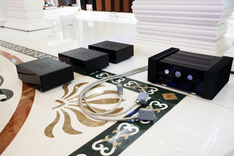

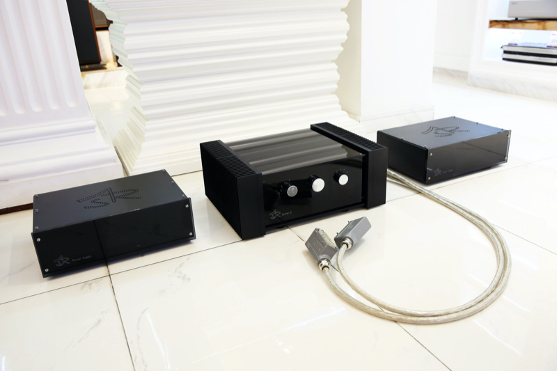

纵观Hi-End音响圈中高要求电源分体与电池供电的设计也不常见,但这却是ASR长久以来坚持的原则。ASR的功放一直都是电源分体式设计,放大线路与音量控制在一个机箱,另外电池供电与大型电源供应都分开独立机箱,电源箱与主机箱之间以2.5米的电源线连接,连接处以大型的专业供电卡口锁紧。
电池供电给功放机的第一级放大,而电源机箱最多分成两个机箱,分别供应输出级的左右声道。这样电源分离设计的好处:一方面将电源远离主机线路板,完全断绝干扰,得到最纯净的声音;另一方面又能即时供应充足电源,让后级能量充沛。

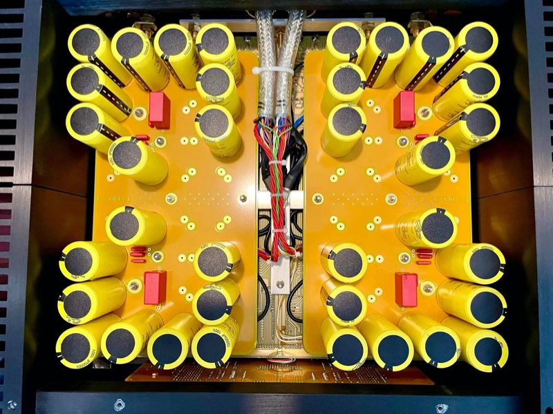

ASR采用的电源分离式设计。在隔离了电源对主机的干扰同时,也考虑到电源传输距离过长的供电问题,ASR将电容分开两部分,一部分在电源机箱内,而另一部分则布满主机的下方,以倒挂的形式安装,这样既达到了供电的快速,也避免了电源的干扰。

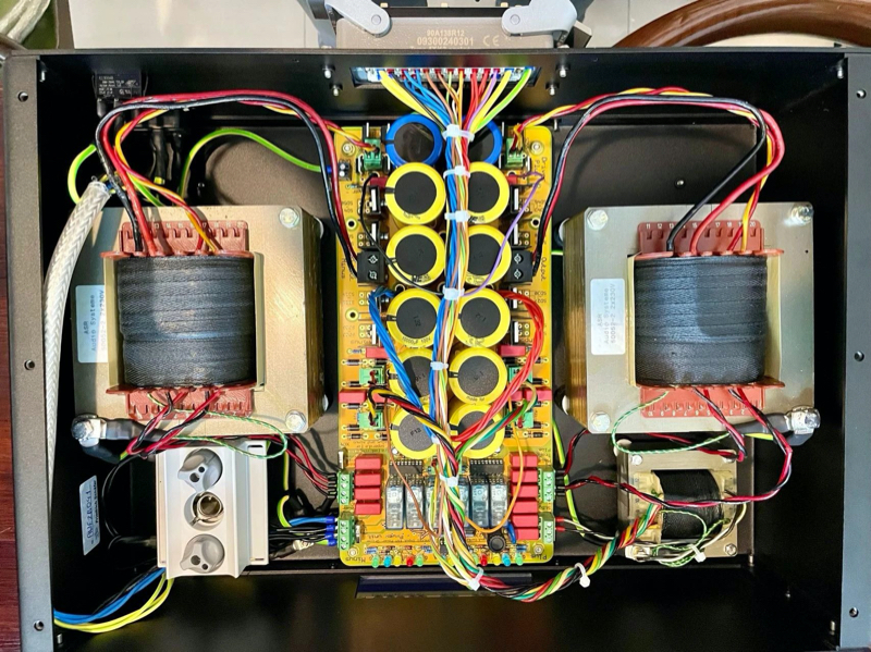

另外值得一提的是ASR采用的都是PM的EI型变压器,既通常所说的“方牛”。为什么不使用现在大多数功放品牌使用的环牛呢?
据ASR称:“环形变压器中没有接地的铁芯是不可行的!由于这种设计,所谓的隔离牛初级和次级之间的低耦合相对应产生残余非常小的电流,通常在万用表上无法检测到,但是这种残留会直接影响声音。同时也会失去一些效率,会损失5%的效率。而方牛解决了接地回路问题,会使残留电流低得多,使听起来声音可能更好!这些残留电流通常造成声音在小电平时非常不精确,特别是音质的准确定位丢失了”。
