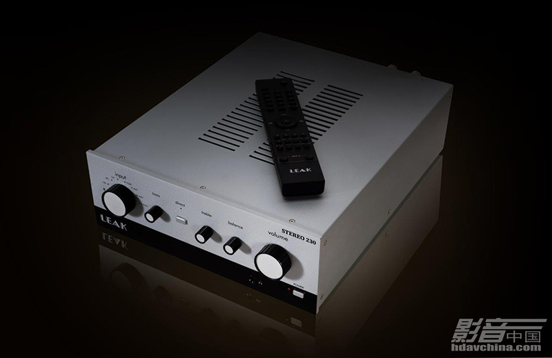

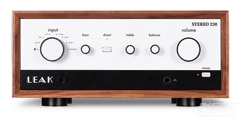

单纯从外观来观察,Stereo 230和Stereo 130相差无几,包括铝制前面板和Leak标志性的高/低音控制,而且同样有胡桃木外壳和普通金属外壳可选,当然两者间存在价格差。两款产品在高度和宽度上也一致,区别在于Stereo 230深度增加了14cm。影音中国认为,这可能是功率增加的缘故。

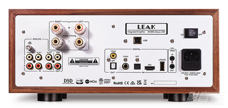

数字输入延伸到异步USB B和两个S/PDIF(同轴和光纤),以及HDMI Arc,后者相对Stereo 130来说是个明显的升级,让新款Stereo 230可以更好地与电视音频兼容,构建立体声客厅影院系统。模拟端包括两组高电平输入和一组前级输出,对了,它同样内置MM唱放电路。
AB类放大电路上,其单声道输出功率增加到75W(8Ω负载)/115W(4Ω负载)。同时拥有一个坚固的低噪声270VA环形变压器和15000uF×2的大容量电容,它们令功放电路拥有足够的动力,并且实现了强大的动态范围。

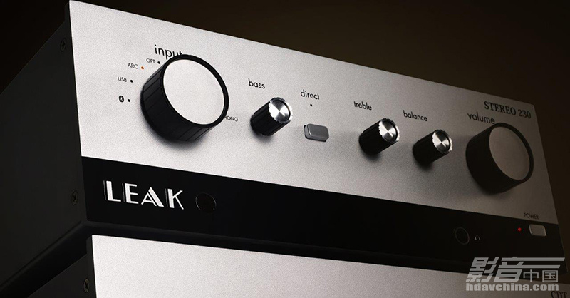

音调控制一直是英式Hi-Fi放大器为人津津乐道的地方,尤其是当你同时拥有数字和模拟讯源时,它可以帮助用户通过微调来适应不同讯源的声音特性。当然,这两者间还有个直通(Direct)按钮,帮你把信号直接传递给更为精密的模拟音量级,后者由高质量电动ALPS电位器控制。
