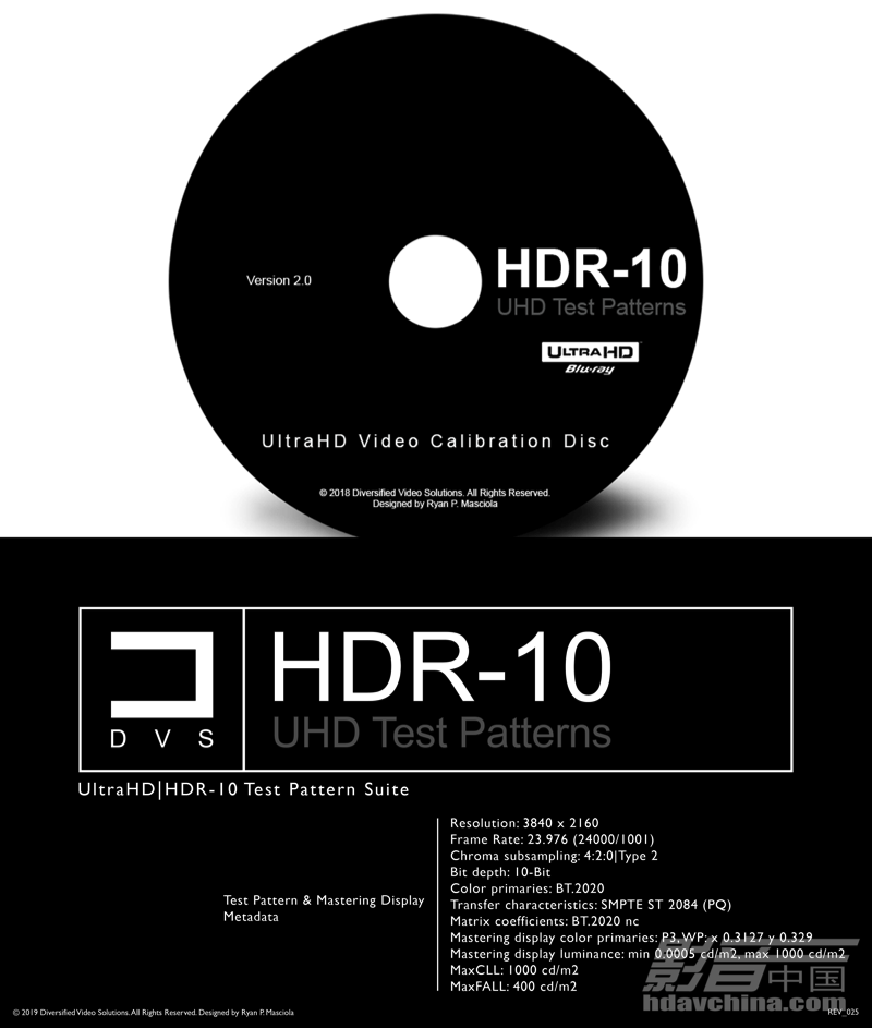

《DVS HDR Test Patterns》4K蓝光测试碟与付费数字测试文件
网址:www.diversifiedvideosolutions.com
《DVS HDR Test Patterns》付费数字测试文件可以说是最早一批面世的4K HDR测试软件,主要是配合各大调校软件,包括Calman、ChromaPure、Light Illusion等,针对相对应的工作流程,内置完善的视频测试信号。发展至今,《DVS HDR Test Patterns》付费数字测试文件已经涵盖了HDR10、HLG以及Dolby Vision三大主流HDR格式。另外还推出了相应了4K蓝光测试碟片的版本。如果你还缺一台专业的视频信号发生器,那么《DVS HDR Test Patterns》4K蓝光测试碟与付费数字测试文件可以说是相当不错的替换工具。

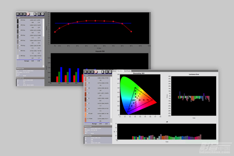

想要充分挖掘整个影音系统的潜能,我们就需要通过对系统进行深度的调校,包括音频部分与视频部分。在视频调校方面,专业视频技术人员会利用手头上的高精度光学测量仪器、视频信号发生器,通过专门的视频调校软件对画面的色彩、细节以及动态范围进行细致的分析与调整。其中,视频调校软件相当重要,尽管部分专业仪器本身就可以直接测量出某些参数,例如亮度以及色彩坐标,但是却并没能把这些测量出来的数值整合在一起,形成统一的图表来分析画面灰阶与色域的总体情况。另外,视频调校软件还可以结合部分支持的显示设备实现自动调校功能,这也是一般专业测量仪器所缺少的。
Portrait Displays Calman 2022视频调校软件
网址:www.portrait.com
在视频调校软件方面,来自Portrait Displays的Calman可以说是目前整合性能最为完善的视频分析与调校软件,除了应用在家庭影院领域之外,更是广泛应用在影视后期制作室以及专业显示领域等。Calman 2022是目前Calman最新一版,拥有多个不同的功能版本,包括专业、商用以及制作室,具备了SDR与HDR画面的调校项目,能够分析画面的色域覆盖范围、色准表现、色彩空间、Gamma与EOTF、光谱能量分布等,还能联动兼容的显示设备以及家庭影院投影机进行3D LUT自动色彩调校,而且还支持目前市面上绝大多数的专业仪器设备。

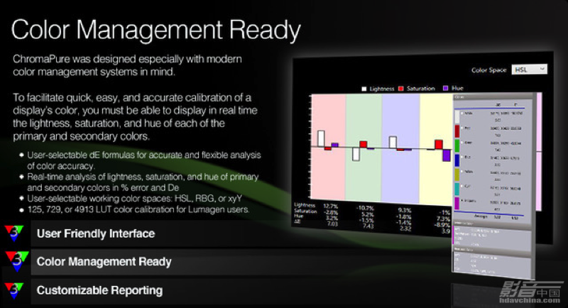

ChromaPure(色彩极致)视频调校软件
网址:www.chromapure.com
除了Calman之外,我们常用的视频调校软件还有不少。其中,ChromaPure是一个操作界面简洁明了,对新手友好,对测量仪器与信号源设备兼容性强的色彩调校软件。基本上,我们常用的灰阶白平衡、多点Gamma、色彩管理、HDR调校等方面的功能,甚至是结合外置视频信号处理器进行自动画面调校的功能,ChromaPure都能轻松实现。如果你需要一个快速易用的色彩调校软件,ChromaPure可以说是一个相当不错的选择。
