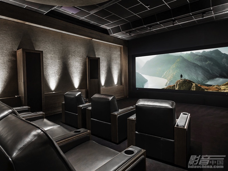

2023年是《家庭影院技术》创刊第25周年,从本期开始我们将会在每一期与大家一起共同探讨家庭影院设计或者全宅影音集成方案中的一个设计方面的关注点。第一期,我们将会把重点放在家庭影院室内声学处理基本上都无法避开的吸声处理上。通常来说,我们在进行家庭影院声学处理的时候,往往会选择在房间的前半部分,或者更准确地说是在房间前半部分的第一反射点上进行吸声处理,以提升前方声场的聚焦与声像信息的准确性,同时也可以在一定程度上控制房间的混响时间。不过,对于家庭影院这样的小空间,究竟要在房间中进行多大规模的吸声处理,又或者说选择哪种类型以及哪种规格的吸声材料都是要特别小心的。我们在这么多年来,看过不少国内外的家庭影院设计方案,最常碰见的问题不是没有吸声处理,而是在房间中安装了过多的吸声板,而导致房间中的混响时间过低,声音干瘪,没有活力,甚至还直接影响到房间的声音品质,使得房间中的声音在某些频段有明显的缺陷。其实,对于房间声学吸声处理方面的讨论,国内外不少专家与学者都进行过深入的研究和分析,比如说我们所熟悉的担任CEDIA大奖家庭影院类声学设计部分资深评委、美国HAA(Home Acoustics Alliance)主席Gerry Lemay就曾经深入浅出地分析过声学吸声处理的基本策略,并给众多影音爱好者带来了一些相当不错的实际指导意见。本期,我们就结合Gerry Lemay的分析,与大家共同探讨家庭影院室内声学吸声处理的利与弊。

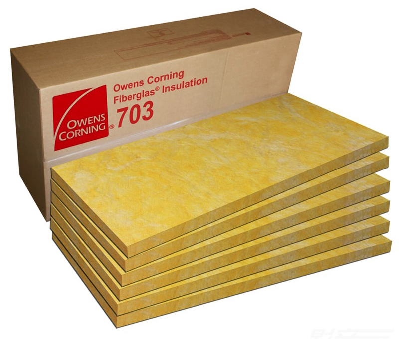

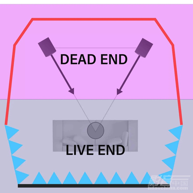

曾记得很多年前,只有最具冒险精神的发烧友才会认真对待他们的视听室。得到更好声音的承诺让很多人前往建材店,购买一些Owens Corning 703玻璃纤维板,然后改装成自用的吸声板(很多人至今仍这样做)。当然,那时候也有些人会使用装鸡蛋的纸箱和地毯来进行吸声处理。当时,增加声学处理最普遍的建议叫做LEDE系统。LEDE是“live-end dead-end””沉寂端-活跃端”的首字母缩写,意思是让你房间的前半部分变得安静,让房间后半部分具有反射性。或者说靠近扬声器的房间前半部分采用较强的吸声处理,后半部分采用反射或扩散处理。如果没有更好的选择,这并不是一个坏主意。
LEDE系统的基本构造

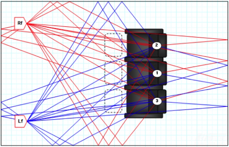

后来,人们发现了对墙面“镜像点”也就是第一反射点进行吸声处理的好处。这是一个更复杂的概念,因为它需要使用一面镜子,并有一名助手(或愿意的配偶)在旁协助。助手沿着侧墙移动镜子,直到你能看到每个音箱。每个镜像点都是放置吸声板的目标点。大多数时候,效果是可以听得见的,声音的聚焦和细节都有了明显的改善。上图显示了声音传播时的镜像(反射)点,就像球从墙上反弹到你的耳朵。这种现象叫做镜面反射。在能听得见声音镜面反射的情况下,所有的镜像点甚至只是对侧墙镜像点进行吸声处理,并不是完全有益的,还会引起其它问题。如今,我们知道简单地对全面吸收反射声的做法并不是最好的选择。一些反射声应该要被吸收处理,而另一些则不应该被处理,因为能增强了包围感和空间感。我喜欢称它为反射声管理。
镜面反射或者说与墙面的第一次反射点
