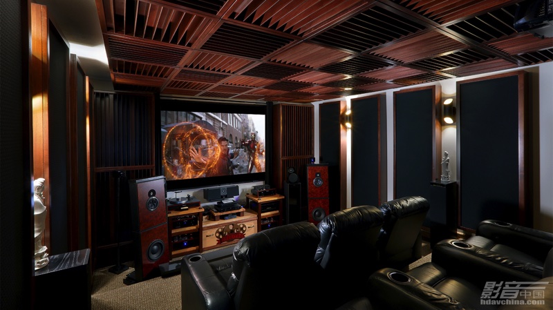

对侧面的第一次反射声进行吸声处理确实可以通过增加直达声的总量,以提高聚焦感(立体声像)和细节。如果你偏爱使用厚的吸声板来减少频响的失真,那么需要注意对第一次反射声的吸收也会明显减少声场宽度和空间感。如果你更喜欢更宽的三维声场,不要吸收侧面的第一次反射声。Floyd Toole博士主张这些反射不一定要被吸收的原因如下:一个好的音箱(有着出色的离轴响应)所产生的反射声,可以增强包围感和空间感。因为反射声的频率响应失真更小(由于没有吸声板),所以聆听位置的频率响应将更像音箱设计时的原本频率响应。
如果你是一个近场的聆听者(坐在非常靠近音箱的位置)。吸声板所起到的作用更小,因为你正在听的主要音源是音箱的直达声,它最小化了聆听位置声音的反射影响。这种方案在硬核两声道发烧友中并不少见。
如果你拥有一个家庭影院,而且座位不止一个(特别是如果你有多于一排的座位)。只选择一个好位置(近场聆听的甜区)显然是不实际的。你需要在房间靠后的位置设定多个座位,以提供一个让所有人满意的体验。于是,反射声开始扮演更重要的角色。过分吸收反射声也会减少甜区三角形的宽度。在一个环绕声系统的案例中,过分吸声会导致音箱不能产生一个有足够凝聚力的声场。不过,你看到吸声板的使用方式并不是一成不变的。正确的使用取决于你所聆听的音箱、你的聆听习惯,当然还有你的房间。

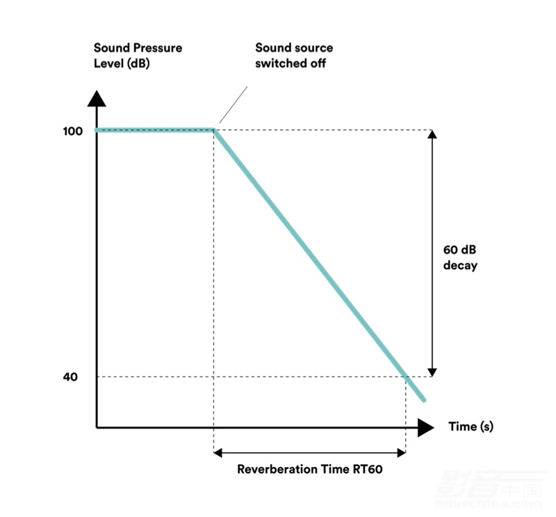

当谈论到吸声处理经常会出现的一个话题是房间的RT60。混响时间定义为在某个特定频率的声音衰减60dB所需的时间,通常缩写为RT60。因为混响时间与房间内的混响声压级成正比。RT60的意义在于,我们基本上会用它来比较混响声和直达声的声压级。早期(包括现在)直接测量混响声声压级是不切实际的。因此,随着时间的推移,我们收集了一系列RT的实验数值,这些数值代表了不同大小空间和不同用途所需的RT60。较大的视听空间有较长的RT60,学校教室、礼堂往往需要一个相对较低的目标值。在HAA的调校中,我们主要使用RT测量来判断是否过度处理了房间,或者说吸声处理是否过多。而一个特别小的房间可能只是做了一小部分吸声处理就会很容易变成过度处理。因此,对于大部分房间来说,计算RT60准确的数值并不是一个有用的工具。我们只是使用RT测量作为警告信号,来决定是否不在墙上安装吸声板(或在完成安装后移除一些)。这么做的原因有很多。
大房间声学计算的基本依据是“自由声场”模型。这是吸声系数的随机入射声测量在商业声学处理中如此重要的原因。大空间内的混响声场基本上是均匀、随机分散的。但大多数家庭影院并不是一个自由的空间(没有双关的意思)。在小房间里,早期的反射声要大得多,因为它们传到我们耳朵里的距离很短。声场不是均匀的,增强了我们对镜面反射研究的兴趣,而不是像在音乐厅或礼堂那样计算所有反射的综合效应。得到精确的RT60的基本要求是需要在一个均匀的混响声场的基础上。这就是为什么在HAA中,我们使用RT(混响时间)这个术语来让所有人明白,其实我们知道RT60不是一个真正的RT60,尽管我们使用了相同的程序来测量它。

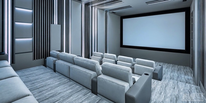

我们的房间都是小空间。各种各样的组织都给出了小房间的推荐混响时间,介于200ms到500ms之间。大部分住宅的房间都适用于这个标准。除非房间特别大,或者家中缺少常见的声音吸收相关的家居元素(家具、窗帘、地毯等),否则不需要减少混响时间。
大房间的声学工作人员在项目设计阶段使用RT60作为计算工具。使用的公式像Sabines、Fitroy’s、Eyring等等。它们可以精确计算要达到目标值RT60,需要对多大的表面区域进行处理。但这些公式会随着房间变小而失去作用,它们在小房间中不是有用的工具。

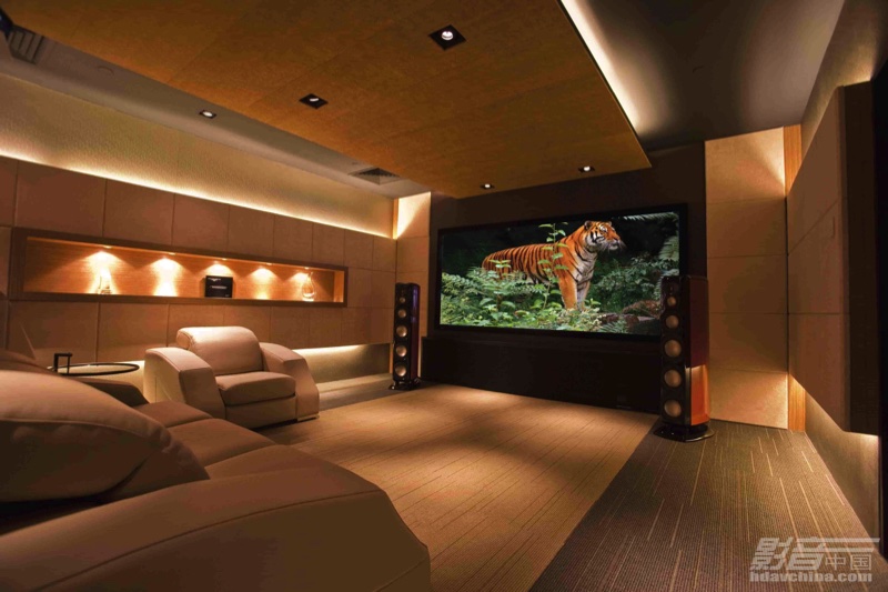

吸声处理的作用还有很多,但必须要留意不能过度吸声
因此,在一个小房间中,吸声型的房间处理方式其实价值是有限的……但当我们使用它了,确实声音听起来更好!实际情况是,在一个高性能的系统安装中,对小房间的声学处理是必要的,但它不依赖于吸收全部或大部分反射声。它取决于理解声场的复杂结构和每个反射点的性质。我们使用吸声板(以及其他声学处理类型)来创造一个无缝和宽敞的声场,同时保持高质量的聚焦(成像)和细节。其它因素包括使用合适的吸声板来控制低频效应,像SBIR(音箱边界干扰效应)、补偿不好的扬声器偏离轴响应、使用分散式的吸声板安放策略来创造声场、增加声场的扩散以及其它因素。
