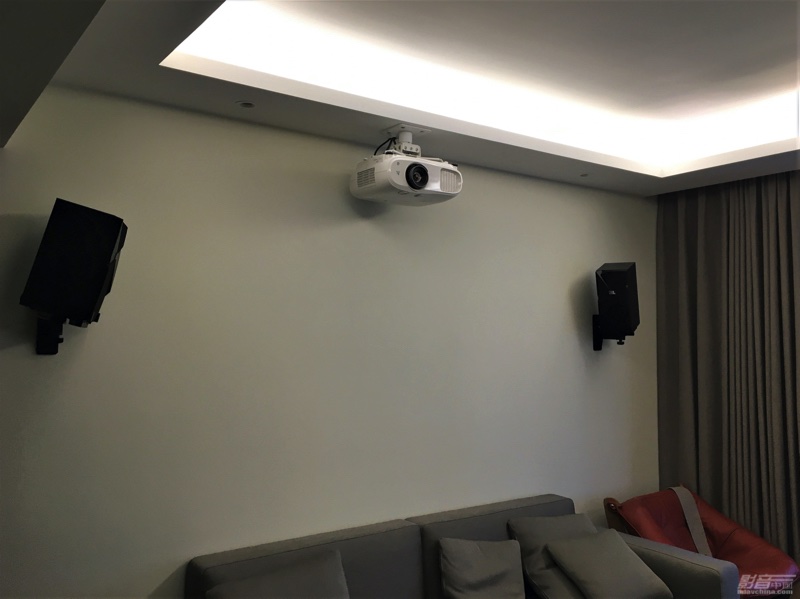

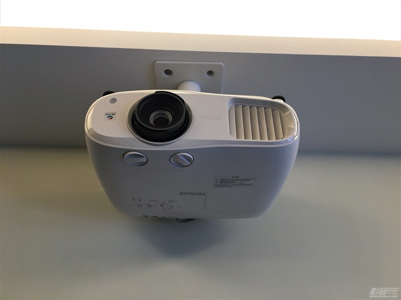

前期装修上为客厅影院做了很多准备,比如天花上吊装的木工板,主要用于安装投影机和电动幕布。
和投影机不同,幕布是需要定在天花板上的。因此,前面留给幕布盒安装的位置至少要20厘米,同时也要记得预留电源插座(一般都在左边)。

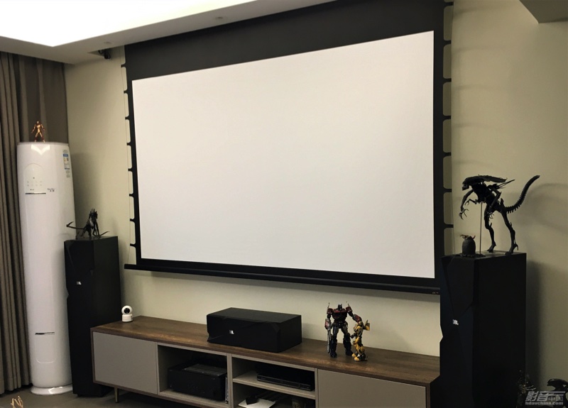

布线方面,HDMI线是从地面走的,在电视墙下面留出插头连接功放。最好装修布线前期就埋下两根,以防另一条如果出现问题,还有另一条补救。最好选择2.0规格的。

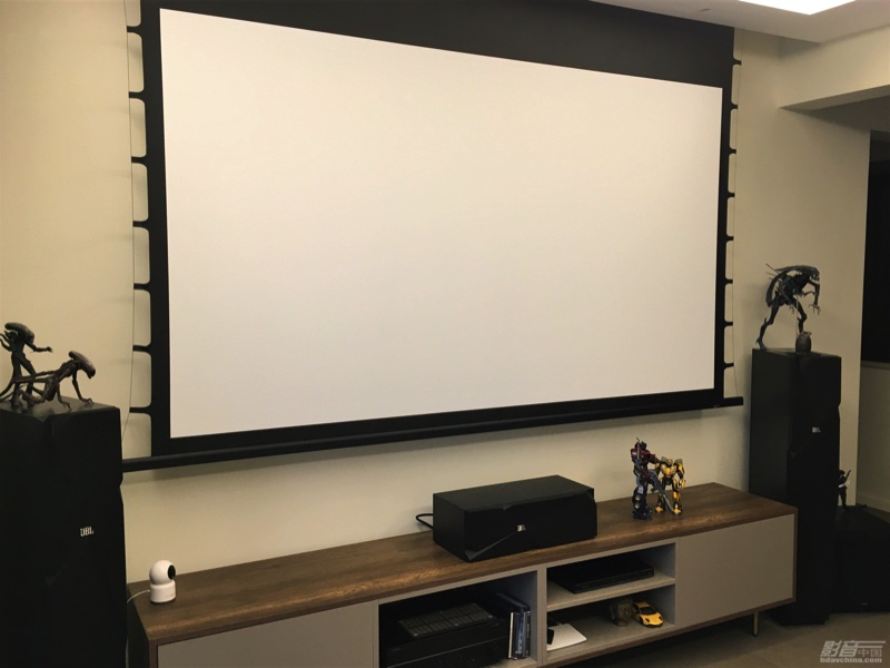

环绕音箱的线也要提前量好宽度,一般都是放在沙发两侧,两只主音箱对面处。个人建议最好先把主音箱和沙发摆好之后,再定位幕布的位置。因为沙发要在幕布中间,而主音箱的间距一般是根据客厅或电视柜的宽度而定(建议最少1.8~2米),所以定下沙发和主音箱位置后,幕布和环绕音箱的安装会更清晰明了。
幕布后其实还有电视机,由于前期没有给电视墙做凹进去的空间,因此只能将幕布往前靠。后面给墙留10cm的距离装电视,好在投影机也刚刚好能投满100英寸。除非家里做了电视壁龛,否则建议各位一定不要把幕布靠墙装,好为电视机留出充足的空间。

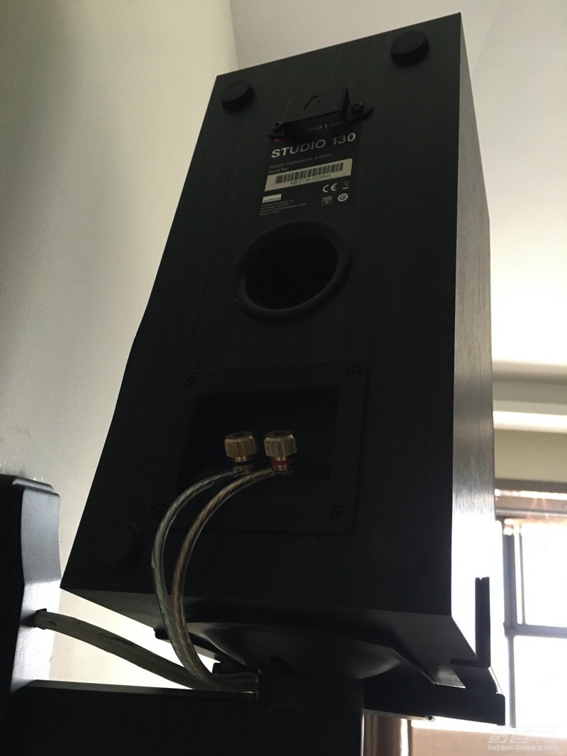

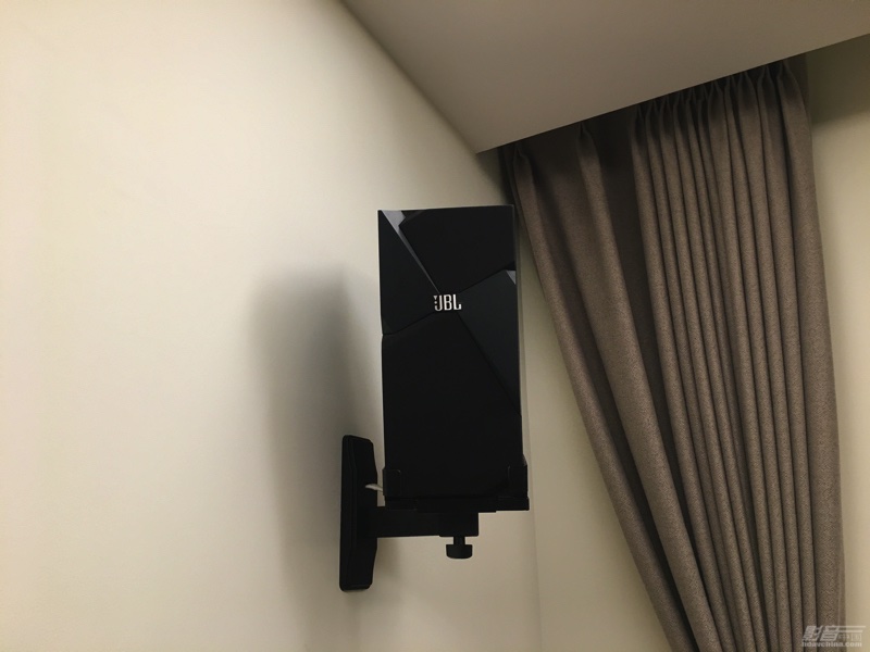

悬挂环绕音箱上也有些讲究,若喇叭单元对着主音箱,那么声音就会“打架”,整体包围感也会差些。我的做法是去淘宝买两个音箱架,用螺丝钉定在墙上,然后将环绕音箱固定在架子上。既能倾斜15°,也可以180°转弯,我是将音箱朝下对着耳朵,这样不仅和音箱做到互不干扰,环绕效果也能更好,定位也更精准。

房子装修风格都是我和爱人一起设计的,偏向于轻奢风。以黑灰为主色调,因此音箱的黑色和原木色的电视柜产生很大冲突,反而相得益彰。

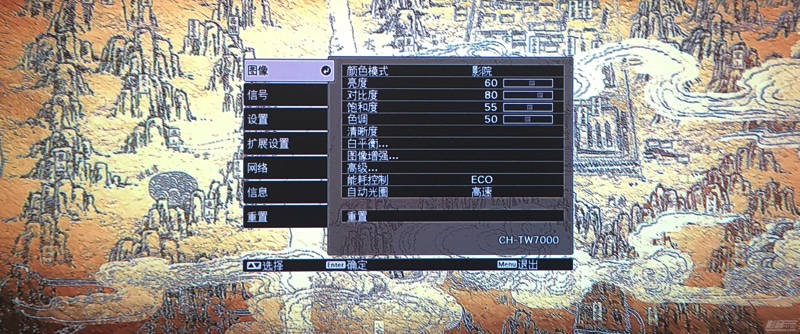

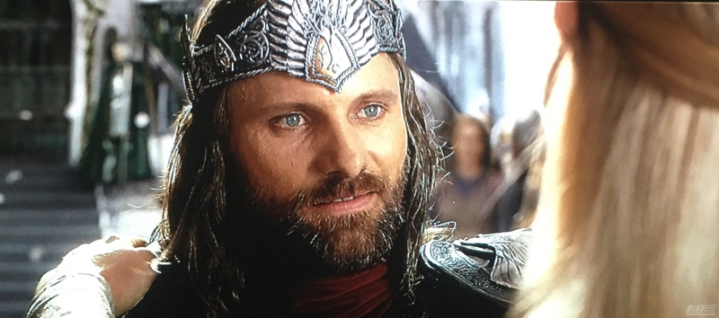

整套影院的调试都是自己完成的,投影机调试如图所示,我把一些细节的参数做了相应调整,从照片可以看下效果。

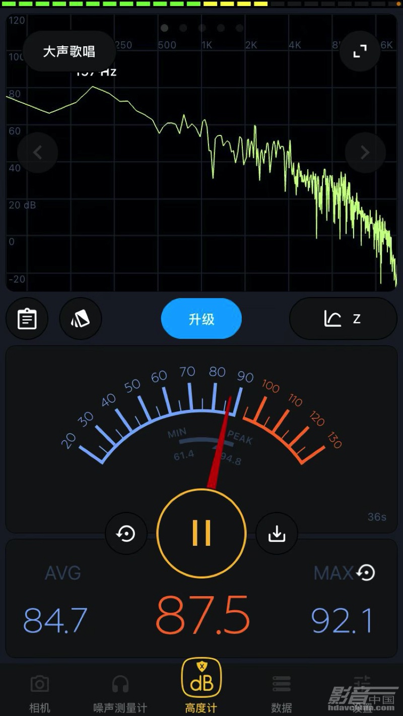

另外就是音量大小的问题,之前我也做过了调查和测试,包括THX认证、Dolby认证等等。但像是我们普通家庭的客厅肯定达不到这些标准的,只要能保证最佳声场效果之下又不会吵到邻居,那就是最好的解决方案。75~85dB,这个数值就是我从多部电影播放中总结出来的最佳数值,只有当画面切换到爆破场景,或者是持续打斗、枪战时才会瞬间达到95dB,正常的对白场景是在75dB左右。大于这个数值的话,个人感觉不仅耳朵不会有压力,且也会干扰到邻居。

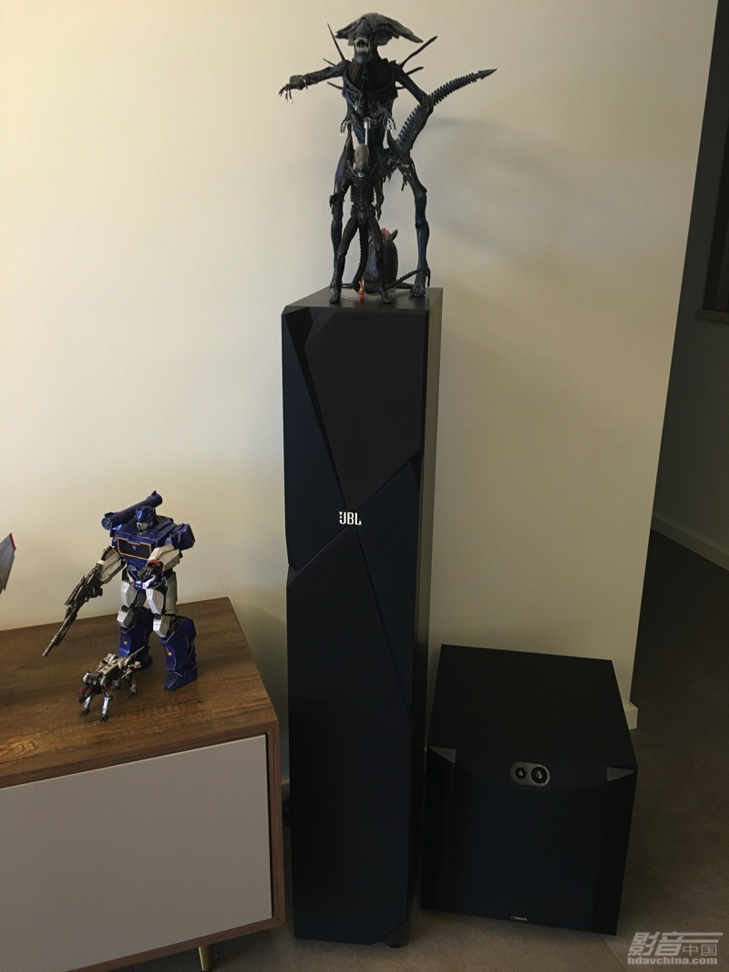

主音箱:JBL Studio1 190
中置音箱:JBL Studio1 120
环绕音箱:JBL Studio1 130
低音炮:Yamaha(雅马哈)SW-300
喇叭线:秋叶原300芯
