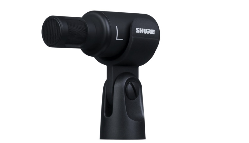

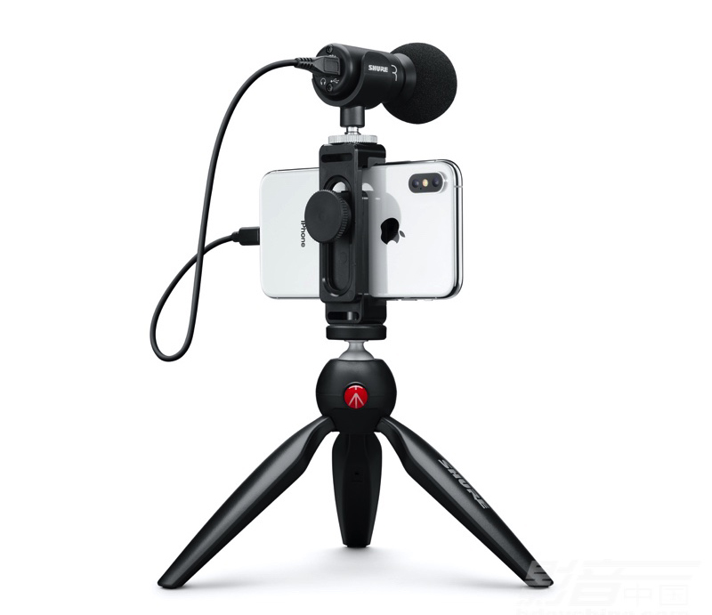

这是简单的,且轻便的配置方式,手机摄像头拍摄图像,外置麦克风收录声音,比较适合录制音响系统重播效果的短视频,例如说手机+Shure(舒尔)MV88 Plus外置麦克风来录制音响系统重播的声音。另外,一些短视频的后期人声配音,还有外出采访也能使用这个配置来完成。
MV88 Plus外置麦克风其实是一个把声卡(包括A/D、D/A)和麦克风二合为一的产品,麦克风与手机之间只要一根USB线连接。而且,Shure还分别开发了针对录制纯音频以及录制视频用的App,通过App来设定参数,例如增益、收音模式(包括立体声模式、单声道模式、采访模式和MS模式4种)。另外,还有压缩器功能、EQ调整等,可以一边录音一边监听。
MV88 Plus外置麦克风的收音部分是三个极头组成,一只往前,另外两只在左右两侧,在立体声模式下,前方极头收录直达声,左右两侧的极头收录反射声。可以说,MV88 Plus收录出来的声音空间感不错,清晰度也比手机自带的麦克风都要好多,而且录制之后的短视频可以直接用手机上传到各大视频平台或者微信群里面,十分方便。
但是也有些不足,它收录的低音效果并不是十分理想,麦克风在收录100Hz以下会快速滚降,往往需要在EQ设定里面对低音部分做一些补偿。另外,这个配置本身也有些局限性。例如,你要做在线推广型直播,既要收录现场音响播放效果,又要收录主持人讲话的语音,画面既要保证音响系统和主持人都能出镜。这时候主持人往往与麦克风的距离较远,那么主持人的语音收录效果会受房间反射声影响导致清晰度下降,而且两部分的收音电平调整也不好把握。还有录出来的画面视觉往往比较单一,都是放在音响系统的正前方录制,如果要实现其他角度,那么需要一条长度较长的USB线连接,不过会影响供电效果会让录音出问题。

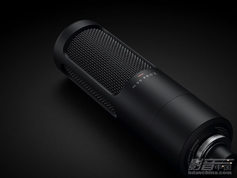

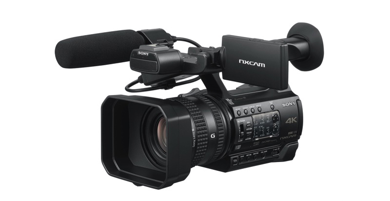

我们还有一台SONY HXR-NX200手持式DV摄录机,它本身就提供外置麦克风输入,还提供2个可具备48V幻像电源供电的XLR接口。因此,我们又尝试了一对拜亚动力新款的M90Pro X麦克风,其整体成本要比上述的配置翻了不少,但灵活度和收音效果也增加了不少,但不太适合外出使用,通常都在自家视听室里面使用。
M90Pro X麦克风是一款心型指向性电容麦克风,本身需要48V幻象电源供电,还自带麦克风放大器,刚好与SONY HXR-NX200能对上。在录制音响系统重播的声音时,两只麦克风分别摆放在两只音箱的正前方,大概1米左右的距离收录。由于心型指向性电容麦克风的指向性强,前方的声音有很好的收音效果,而来自其他方向的声音则会被衰减,这种情况下收录的声音都是音箱发出的直达声,因此它收录出来的效果要比MV88 Plus的清晰度要高出很多,信息量也丰富,音色也来得更饱满。而且由于摄像机与麦克风之间的位置可以更好地分离,在录制视频内容时就能实现不同的角度。另外,新升音响一系列关于德国ASR功放的视频节目,两人对话部分的语音内容也使用这个配置收音,收音时只使用单只M90Pro X麦克风收录,效果相当不错。不过,这种配置的收音方式最大的问题是会让麦克风,麦克风支架,还有连接线都会出现在画面里。通常情况下,你细心一点就能发现视频中麦克风摆在什么地方。总体来说,这个配置的优点和缺点都非常明显。
