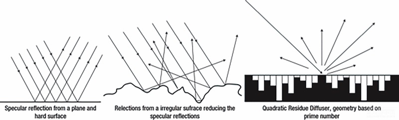

扩散体的基本原理很简单,不均匀的表面会将反射分解成许多较小的反射,以不同的角度扩散声音。市面上有许多不同类型的扩散材料。不得不说,其中大部分精心制作的表面设计主要是为了取悦设计师。而其它进行了非常科学设计的扩散表面,能提供非常均匀的声音扩散。量化一个表面扩散声音特性的数值称为散射系数(SC)。它的定义是散射系数是指散射声能与总反射声能的比例。另一方面,它展示了不均匀表面的反射体散射了多少能量。不幸的是,这起到的帮助十分有限。我们只能假设散射系数越高,扩散越多。SC的真正用途其实是让声学专家将数字输入计算机模型,以预测大空间将产生的声学问题。但就像吸声系数一样,我们并没有什么计算机模型能在小房间里很好地工作。另外,它关于散射均匀性的信息也很有限。但我们还是需要关注扩散系数。

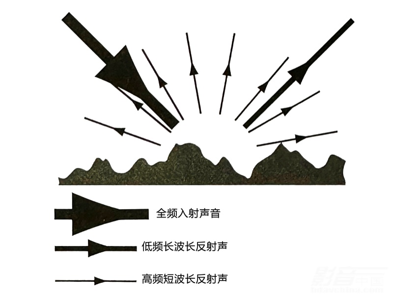

扩散体处理声音的基本原理图
 根据《声音重现》第21.3.3章节的内容,在波长远大于表面凸起的尺寸时,没有扩散作用,声音的反射就和在平面一样。当频率升高,波长缩短,声音会被同时散射至许多方向。需要注意的一点,由于声音被散射至较大的范围,因此相对而言某一个方向的反射声就会相较入射的声音要弱。同时根据其外形设计和深度,每一个扩散体都会在某一个频率以下失去扩散作用。这点在设计家庭影院声学处理策略的时候需要充分考虑在内

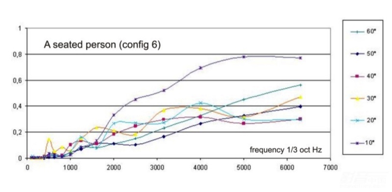

扩散系数也是从0-1的数字。一个更高的数字意味着表面能向许多方向更均匀地扩散声音。扩散材料的不同之处在于它们如何散射声音。一些材料散射声音更喜欢采用集中特定角度的方式。这样的声学处理会被认为是很糟糕的扩散,因为声音没有均匀地散射。扩散系数的概念是由RPG扩散系统公司的Peter D 'Antonio博士和索尔福德大学的特雷弗·考克斯博士首创的。高质量扩散体的关键不仅在于它能多好地散射声音,还在于它在许多方向上都是均匀的。很多即便不是市场上廉价的扩散体也没有揭示这些系数。
 散射系数(SC)的数值在0-1之间,通常情况下还会有不同入射声角度的参数曲线比较
