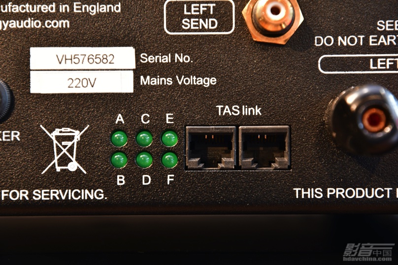

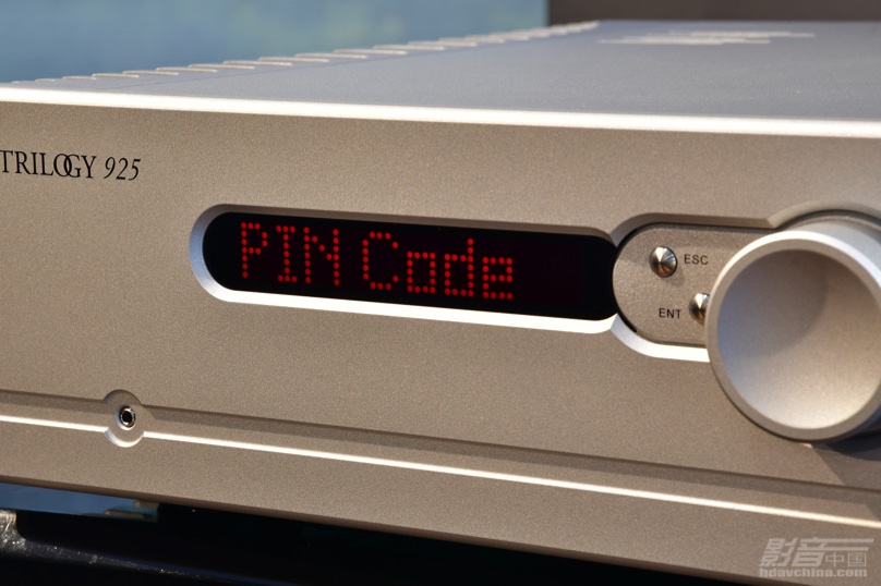

你能想象吗?Trilogy有自主开发、基于RJ45传输的TAS link和借助面板上ESC、ENT、音量旋钮以及点阵式显示屏协同工作的设置系统。前者是Trilogy专有的总线接口,用于产品间的联动控制,后者功能堪称复杂。一套“组合拳”下来,你能设置不同输入端的名称,独立调整输入端的灵敏度(避免切换时声音突高突低),还能在7天内预约不同的开/关机时间……Trilogy强调放大器需要预热半小时,才能进入最佳工作状态。然后所有的这一切,还能通过TAS link传递给其他器材,是不是很神奇?
借助ESC、ENT、音量旋钮的组合,可以完成各项设置
位于后背的TAS link

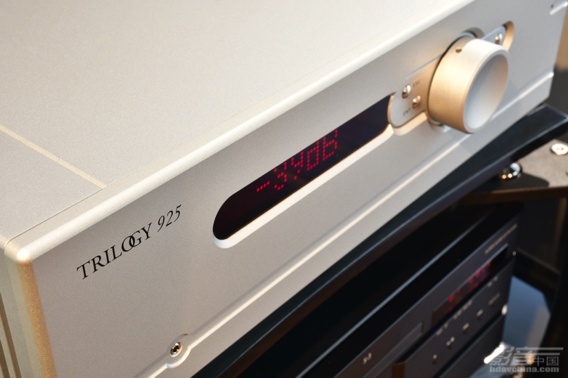

外观亮眼,用料扎实,遥控操作简单快捷

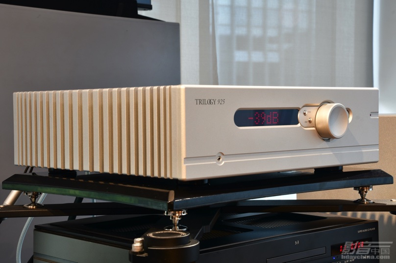

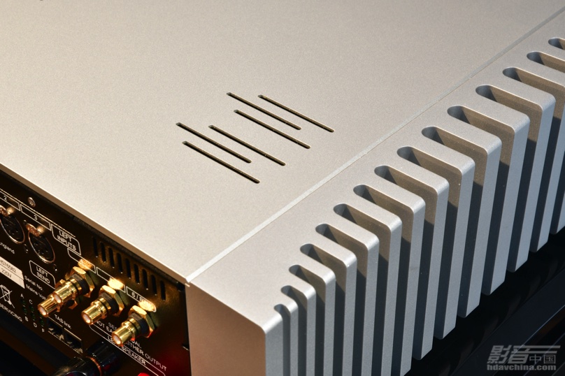

我应该有一阵没接触过这么漂亮,做工又精湛的Hi-Fi放大器了。无论是颇具辨识度的Logo,边缘打磨精细的铝质面板,还是两侧呈半月形安置的巨型散热片,隐隐约约间显现着它的身价。原厂有感于传统挤压工艺制作的散热片易引发共振,因此决定通过定制工艺对铝块实现切割,其高质量(单个5kg以上)和不规则设计,可以实现出色的机械特性和热稳定性。

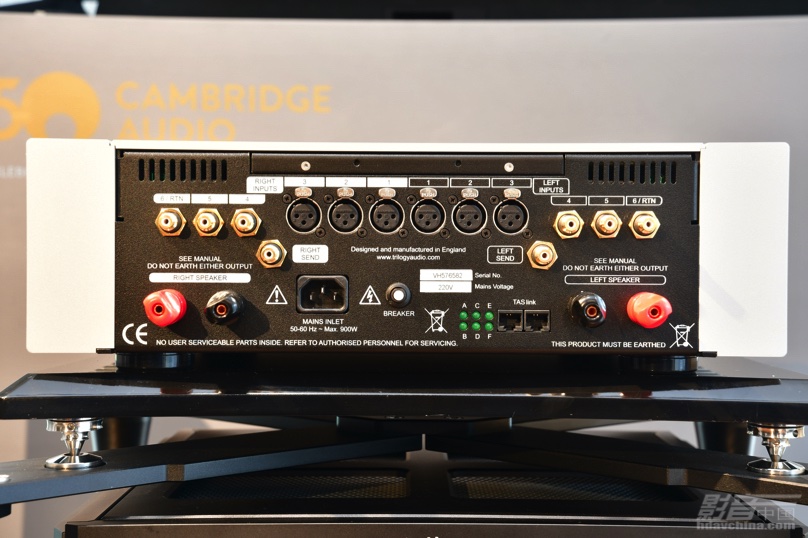

看下后背端口配置,Trilogy 925各有平衡、单端3组输入,外加1组单端输出。而从左右喇叭接线柱的位置上不难推断出,是完全双单声道的电路布局。

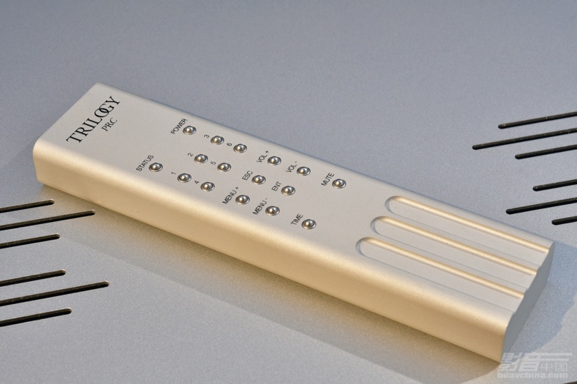

如果你觉得它的组合化设置比较繁复,那么完全可以略过,直接用遥控器完成操控。

后背一览,平衡、单端各3组输入
同样极具格调的遥控器,手感一流
以铝块切割的散热片,单个重量超过5kg

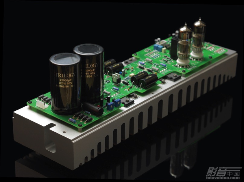

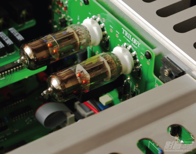

作为一款高级Hi-Fi放大器,Trilogy 925内部架构为全平衡式设计,从输入继电器、音量控制(以1dB步进)、输入级到功率放大,最大限度保持信号的完整性。每声道选用一对俄罗斯军规级6N6π三极管作为输入级,实现纯甲类、零负反馈的电压增益,维持出色的线性表现。
输出级,选用MOSFET和大电流双极晶体管的拓扑结构。MOSFET管线性表现出色,因此成为不少由胆机转向石机的放大器制造商的首选,但它的大电流特性一般。双极晶体恰恰相反,擅长提供大电流,欠缺精致的声音细节。两者选其一,当然可以,但对细节的调整会有很高要求,而且可能需要采购那些不常见的晶体管,大大推高生产成本和工艺复杂度。于是Trilogy将它们合二为一:MOSFET管以纯A类运作,负责小功率输出;往上,则双极管加入,严格意义上,已是AB类,但借助高偏流设计,A类输出依然大于B类;再往上,两者推挽输出,是真正大电流的AB类。巧妙化解了“矛盾”。
那么,有“副作用”吗?高偏流输出时电能的利用率不高,很大一部分会转换为热能输出,所以Trilogy 925的巨型散热片并不是拿来“看”的。原厂资料显示,Trilogy还为它们配备了精密的控制系统,实时将温度和临界电压值传输给微处理器,高精度监控输出电流来确保安全。比如,判断到底是放大器的直流故障,还是由于苛刻的音乐重播条件造成的发热。那么Trilogy 925会不会像早年的甲类后级那样,烫到不能上手呢?当然不!至少在我的测评过程中,一切正常。
俄罗斯军规级6N6π三极管
直接镶嵌在散热片上的后级电路

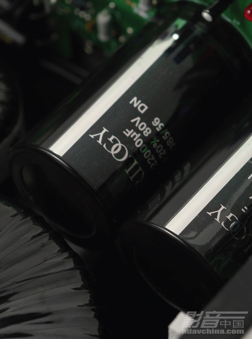

Trilogy定制的滤波电容

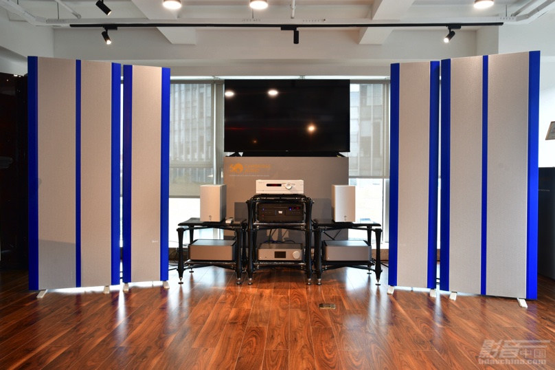

用135W/每声道输出的Trilogy 925来驱动Magnepan(美屏)30.7磁力平板音箱会是怎样的体验?幸好之前测评过Magnepan 30.7,可以凭有限的记忆来评判Trilogy 925的真实能耐。
不要以为A类输出就会偏暖、偏慢,然后可以用“柔美”“温婉”这样的词汇来形容。其实无论大编制的交响乐,还是节奏舒缓的小提琴独奏,在保留细节的同时,Trilogy 925都呈现出充实的声音能量感,当然清晰的定位与合理的声场再现交相辉映。当我尝试切换不同专辑时,能感受到不同的声场表现以及不同录音其自身应有的细节变化。换句话来说,它驱动Magnepan 30.7是完全可以的(是不是最好,当然不敢说),同时其自身的声音表现,可以被视作对不同音乐都能忠实还原。事实就是如此,Trilogy 925能够很好地还原录音本来的韵味。至于说单端和平衡连接,平衡的声音表现肯定更好,但两者差异并不大,这或许归功于Trilogy 925电路结构上独具的优势吧。

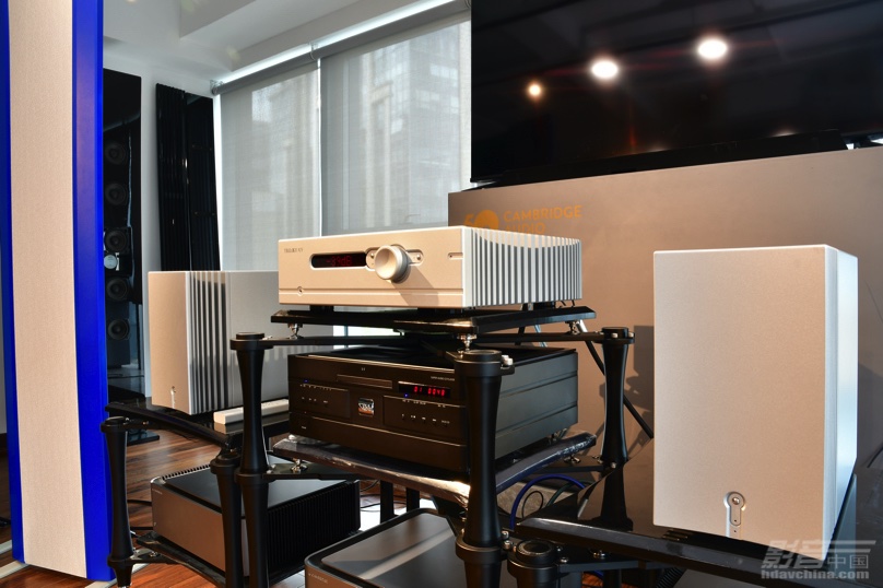

试听现场,用到Magnepan 30.7磁力平板音箱
讯源为Soulnote的S3 SACD机
