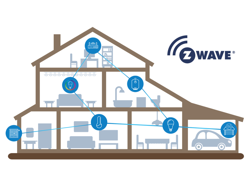

Z-Wave无线协议
网址:www.z-wave.com
首先,简单介绍一下Z-Wave无线通信协议的由来,最初是由丹麦公司Zensys所主导,在2005年成立了Z-Wave联盟,目前已经有过百名企业会员单位,主要集中在智能相关领域,创立成员包括Silicon Labs、Johnson Controls、Ring、Alarm.com和Assa Abloy。在2019年底,Z-Wave技术的拥有者Silicon Labs(芯科科技)与Z-Wave联盟共同宣布开放Z-Wave规范,使其成为一项已核准的多源无线通信协议,可供所有芯片和协定堆叠供应商进行开发,包括了ITU.G9959 PHY/MAC射频规范、应用层、网路层和主机设备通信协议。现在已经部署的Z-Wave设备已经超过1亿台,并且拥有超过3200款认证产品,可以说Z-Wave在未来还是有相当大的市场成长潜力。在技术方面,Z-Wave采用的是网状网络的组网方式,使用低耗能无线电波在设备与设备间实现通信。无线通信技术其中一个难点就是避免其他不同信道的无线信号干扰。在这方面,Z-Wave协议分别使用908.42MHz与868.42 MHz 低频频段,避免了Wi-Fi、ZigBee以及蓝牙无线信号的干扰。Z-Wave协议提供小数据包的传输速率,吞吐量为9.6kbps、40kbps或100kbps。在关键的安全性方面,Z-Wave协议支持AES加密,最多可以为232个设备实现128bit AES加密。目前,广泛使用Z-Wave协议的全宅集成智能设备类型,包括了智能锁、恒温器、运动传感器和安防监控摄像头等等。
技术优点:
●功耗低,适合内置电池的低能耗设备长时间使用
●传输范围大,传输距离长
●可尽量避免各个设备间的干扰问题
●易于配置与修复设置问题
●支持设备联动
