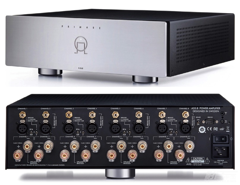

A35.8是一款灵活的8通道功放,每声道输出功率是150W(8欧姆)
A35.8能通过桥接来提高输出功率,实现更强大的推力
灵活

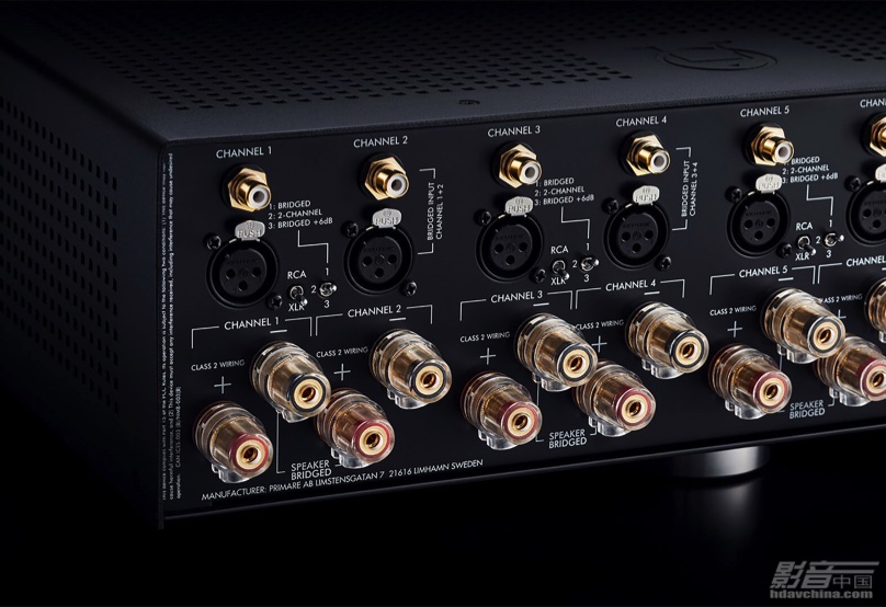

A35.8是可以通过桥接来提升功率输出,不过它的桥接功能并不是随意地就能两个声道做桥接,而是相邻的两个声道才能桥接,例如,1和2、3和4两个相邻的声道,如此类推。在桥接功能方面,A35.8有“Bridge”和“Bridge +6dB”两个选项。这到底是怎么回事?两个功放在桥接后会产生6dB的输出增益,如果你只同时使用其中1组、或3组做桥接时,其余不使用桥接,那么就需要选择“Bridge”来衰减6dB,避免输出声音不平衡。如果全部以桥接方式使用,那么就选择“Bridge +6dB”来避免衰减。

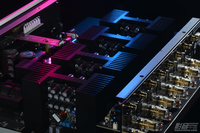

A35.8的内部的主体是8个D类功放模块

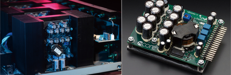

D类功放模块部分是Hypex NC500OEM,Primare A35.8主要改良了散热器,右图为原版的NC500OEM,散热部分是一块金属板
改良散热设计,有助大功率输出

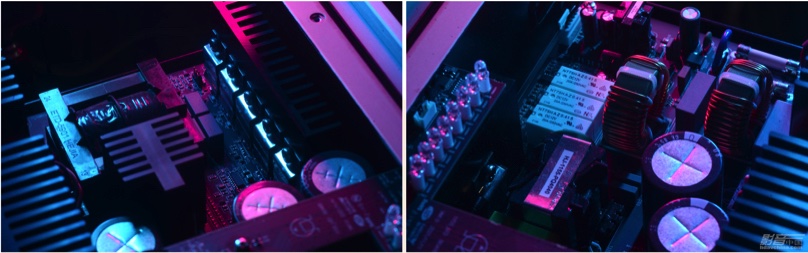

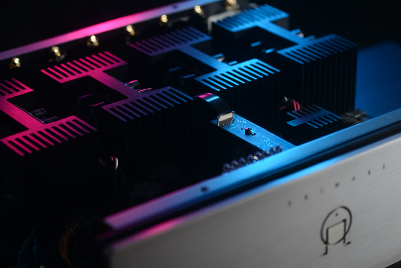

A35.8每声道的输出功率是150W(8欧姆),它使用的定制款Hypex NCore NC500OEM功放模块,每两个功放共用一个散热片。在散热设计上,NCore NC500OEM功放模块的晶体管是通过一块跟电路板面积一样大的,且薄的金属片来散热的,而Primare A35.8就改成一个体积更大的“工”字型散热器,而且散热器对应的底部有透气孔,而A35.8的顶部也均匀地分布透气孔。由于家庭影院往往需要较高的声压级输出,这样就可以更好地帮助功放散热。至于供电部分是开关电源,但并没有使用Hypex官方推荐的产品,而是重新设计了一个开关电源。这个开关电源具备功率补偿功能,额定功率为1500W,共有两组输出,每组供给4个功放电路。由于功率大,A35.8配备了16A规格的的电源插头和电源线,所以用户要做的就是保证供电线路上有足够的功率。而且为了节能,A35.8在无信号输入状态下持续20分钟就会自动切换到待机状态。

电源部分是开关电源,它具备功率补偿功能,额定功率为1500W,共有两组输出,每组供给4个功放电路
