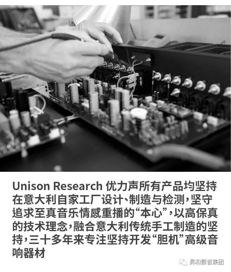

一直以来,Unison优力声所有产品均坚持在意大利自家工厂设计、制造与检测,坚守追求至真音乐情感重播的“本心”,以高保真的技术理念,融合意大利传统手工制造的坚持,三十多年来专注坚持开发“胆机”高级音响器材。Unison优力声的“Valves全胆”功放系列固然是资深音响玩家的挚爱,如今的Unico同唱系列则以“前胆后石”的理念,产品包括具有真空管输出级的CD播放器、以及采用“前胆后石”技术的合并功放,满足更多不同类型用户的需求。

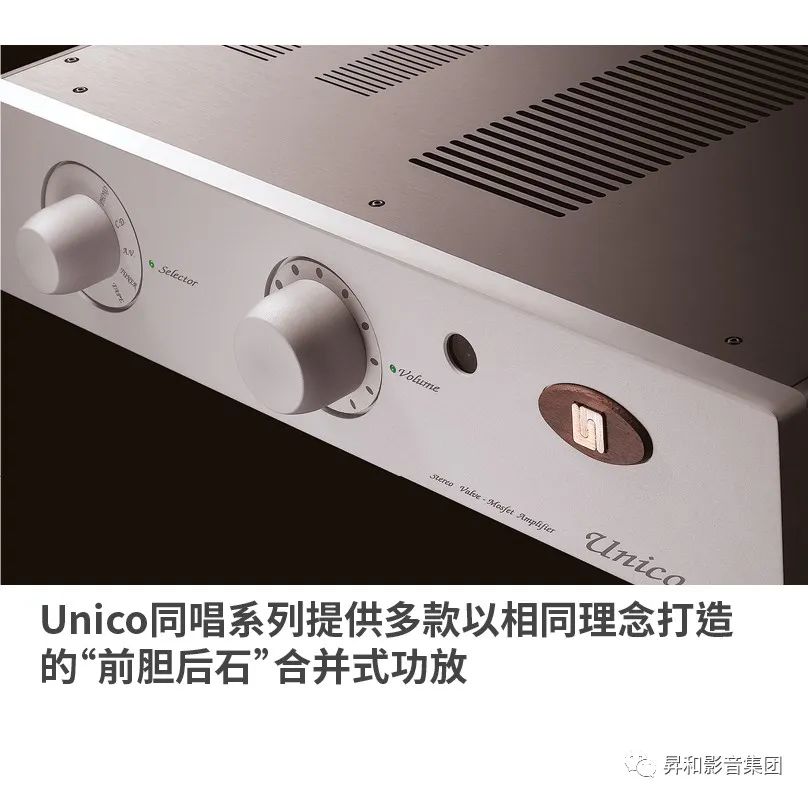

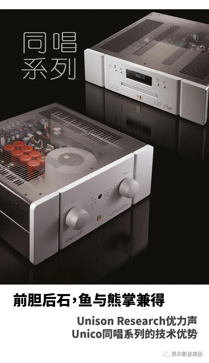

Unico同唱系列提供多款以相同理念打造的“前胆后石”合并式功放,包括Unico Primo同唱精巧、Unico DUE同唱2号、Unico 90同唱90和Unico 150同唱150。“前胆后石”也即前级使用真空管、后级使用晶体管混合的功放线路设计,所谓“前级出声、后级出力”,意思是前级对音质其关键影响,后级对驱动力起决定作用。比如音箱需要更大的功率来驱动、或者使用的空间更大了,对功放输出功率的要求自然就更高了,晶体管后级功放技术无疑比真空管更有优势;另一方面,Unison优力声巧妙地将研发纯胆机30多年的丰富经验融入到Unico系列中,让拥有大功率输出的Unico同唱系列也表现出真空管情感浓烈的厚润音质。
完美融合真空管和晶体管的特性

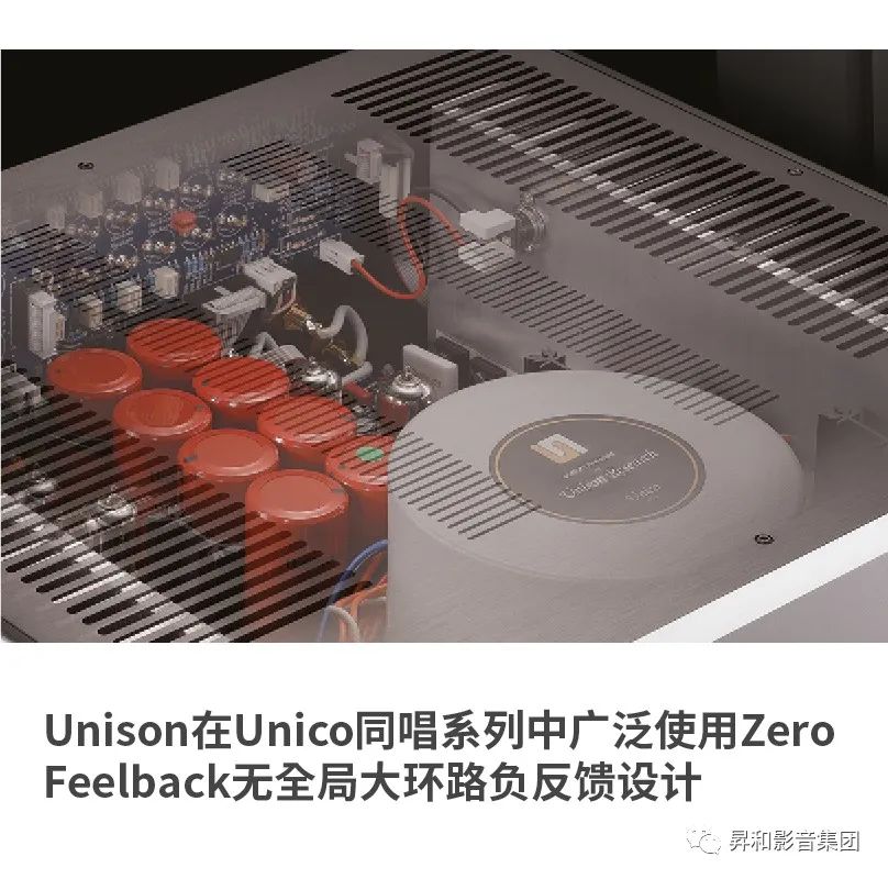

要解释“前胆后石”的概念,就要从功放的放大元器件的原理着手介绍。在功率放大器的设计中,内部分为前级放大和后级放大,前级的作用是选择信号源和进行电压放大,然后输出到后级功放线路。而后级放大则是单纯的功率放大,它的作用是尽可能忠实不扭曲地将来自于前级的信号做电流放大,然后输出驱动音箱的喇叭单元。优秀的功放均是放大倍数尽可能高,信号失真尽可能低。“胆”(即真空管)信号放大可获得甜美温暖、富有情感的声音,但是真空管功放要做到大功率输出的话成本将非常高昂。因此,Unison用“石”(即晶体管)做后级功率放大获得强劲的输出功率,并且两种元件的特性兼收,可谓鱼与熊掌兼得。

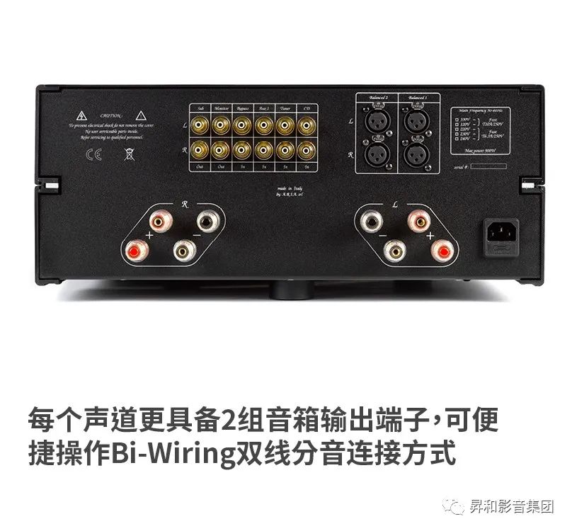

另外,Unison在Unico同唱系列中广泛使用Zero Feelback无全局大环路负反馈设计,从而避免大功率功放出现声音呆板不耐听的问题,仅以局部少量反馈即可避免功放线路产生“互调失真”,获得宽频与细节丰富的优秀音质。全系功放均提供每声道2组喇叭接线柱,更提供超低音连接端子,在使用便利性和可拓展性等方面考虑非常周全。

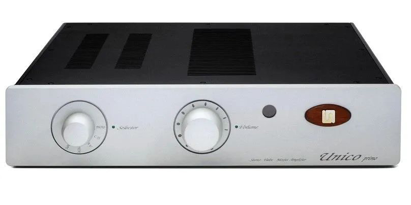

Unico同唱系列里面入门级的型号,厚实的铝合金面板上镶嵌着精致的椭圆形原木底座UN字样铭牌,两个大型金属旋钮分别控制输入源和音量,手感极佳。提供5组RCA高电平输入、1组Tape输入和输出,以及1组超低音信号输出,喇叭接线柱则每声道各有两组,方便作双线分音连接操作。内置意大利制造的大功率环形变压器提供充裕电源、前级采用1支12AX7(ECC83)双三级真空管作信号放大,后级以2对MOS-FET场效应管组成的动态A类对称放大线路,功率输出80Wx2(8Ω),搭配大部分书架式音箱或者小型落地箱均可提供出色的声音效果,以及细致入微的音乐情感。

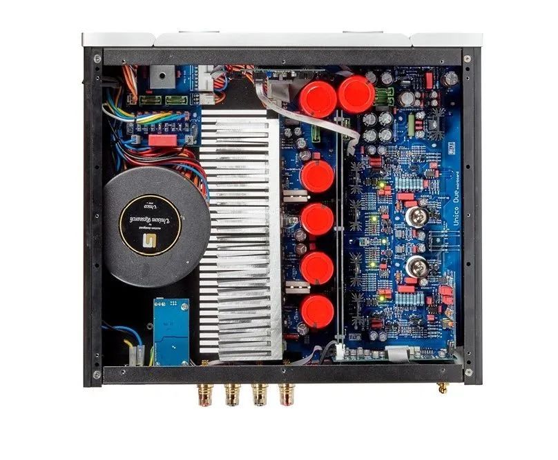

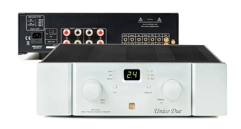

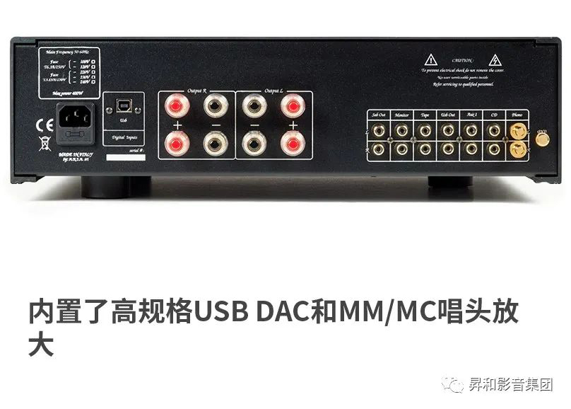

作为进阶级的型号,Unico Due同唱2号在功率方面的提升是非常大的,面对崭新的流媒体潮流以及黑胶热潮的复兴,内置了高规格USB DAC和MM/MC唱头放大,可完美对应PCM32Bit/384kHz和DSD128数字规格的解码,轻松欣赏资源丰富的高解析度数字音乐。内置意大利制造的大功率环形变压器,结合总值超过80000µF的滤波电容及十组提供充裕电源。前级每声道各采用1支12AX7(ECC83)双三级真空管作信号放大,后级以每声道2对BJT互补双极功率晶体管组成的动态A类超对称放大线路,功率输出提升到100Wx2(8Ω),应对大动态音乐更从容不迫。另外,Unico Due同唱2号同样具备超低音输出端子,如果你用的是书架音箱或小型落地音箱,只需再配上主动超低音,就能重播完整音域。同时,Unico Due同唱2号还具备家庭影院直通功能,可便捷地将立体声组合与家庭影院系统整合一起。

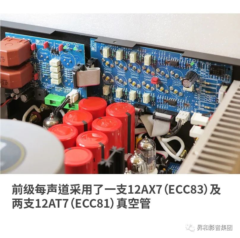

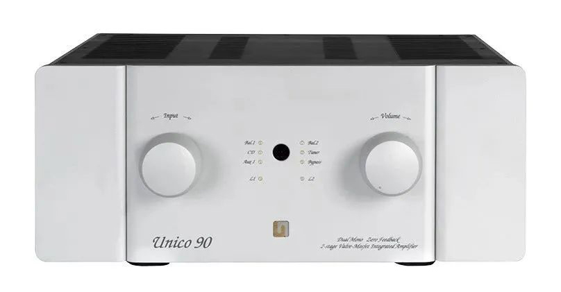

这款体型大增的“前胆后石”合并功放提升了电源供应和前级线路,带来更好的音质表现,并且以双单声道结构设计。前级每声道采用了一支12AX7(ECC83)及两支12AT7(ECC81)真空管组成更完善的电压放大级和增益级的纯A类线路,并且选用德国Mundorf Mcap音频电容等发烧级组件调校声音。后级线路每声道采用3对HEX-FET互补场效应晶体管,输出功率100Wx2(8Ω、AB类),并且没有采用影响音质的全局负反馈设计,仅以局部少量反馈即可稳定工作,并且确保细节、频宽(12Hz-45kHz/-1dB)有高水平的表现。这款合并功放具有弹性极高的搭配性能,在背板上提供了3组RCA非平衡输入端子,以及2组XLR平衡输入端子,每个声道更具备2组音箱输出端子,可便捷操作Bi-Wiring双线分音连接方式,提供音箱绝佳的驱动力。除此之外,Unico 90还具备前级电路Bypass直通功能,搭配家庭影院系统可提供更高音质的重播效果。更具备超低音输出,为2.1声道玩家提供便利的连接方式,可说是一台设计精良、进退皆宜的“前胆后石”合并式功放。

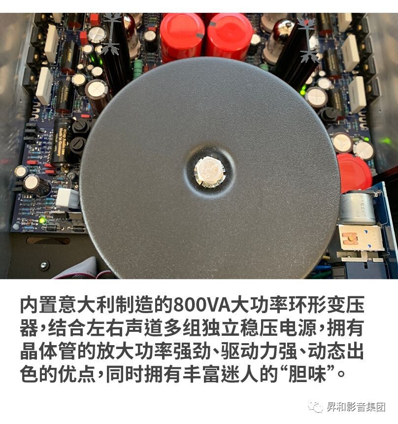

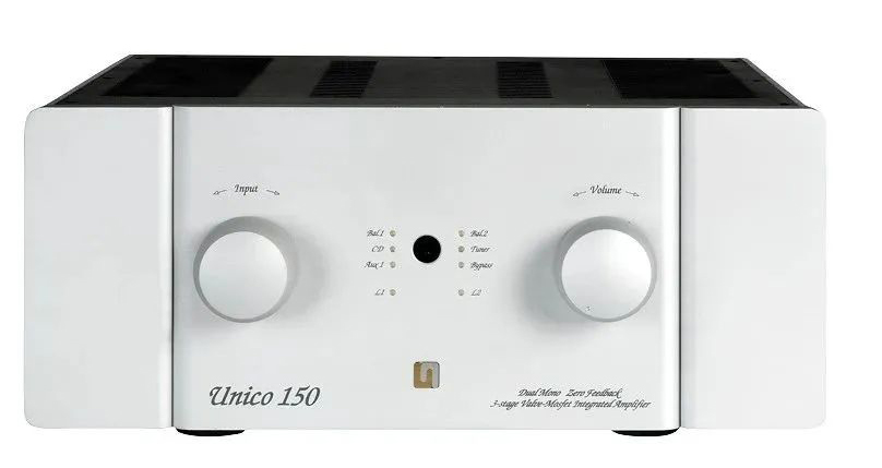

作为Unico系列中的旗舰级型号,完全双单声道线路设计,与巨细无遗的声音表现均体现了Unison优力声对高品质功放的极致追求。内置意大利制造的800VA大功率环形变压器,结合左右声道多组独立稳压电源,提供充裕电源。前级线路与Unico 90同是纯A类真空管设计,但真空管线路提升为每声道以两支12AX7(ECC83)作纯A类信号放大、然后以两支6H30作纯A类驱动,交连电容采用德国Mundorf Mcap音频电容等发烧级元件。后级则是每声道用上4对HEX-FET互补场效应晶体管,输出功率150Wx2(8Ω、AB类)、220Wx2(4Ω、AB类),驱动中大型落地箱也轻松胜任。Unico 150也只须极少局部负反馈来降低线路失真,线性表现和细节、频宽(12Hz-45kHz/-1dB)非常出色。它们有晶体管的放大功率强劲、驱动力强、动态出色的优点,同时因为传统胆机名厂Unison Research的精心设计,声音细致和具立体感,拥有丰富迷人的“胆味”。
