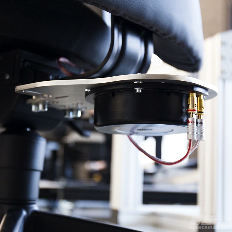

电影音效里面的低频,我们可以通过低音音箱来感受。除此之外,还能以触觉换能器来感受低频。什么叫“触觉换能器”?就是俗称的“低音震动器”。这东西跟喇叭单元没什么太大的区别,同样有磁钢,有线圈,但没有振膜,工作时同样需要功放驱动,而低频信号可以来自AV功放的LFE声道。在使用上,低音震动器必须配合一个物件一起使用,最常用的物件是沙发、座椅或者地板,震动就会通过这些物件传到身体上,通过结构震动传到人的身上,让身体感受到震动。例如,看灾难片时可以感受到地震的效果。低音震动器并不仅仅应用在家庭影院,包括一些商业电影院、街机游戏厅,游乐场中的设施都有应用,让人有意想不到的效果,这就是我们常说的体感电影,体感游戏的一种形式。
低音震动器其实在1960年代已经提出,并出现了各种设计方案,但绝大部分属于“震动器”类别,控制物件不断做往返运动。另一种是“直线运动控制器”,可以控制物件做往上,或往下,甚至往左、往右运动,而非单纯的震动。时间大概到了2010年,低音震动器在播放性能上能达到更宽的频响,而低频部分可以实现很低的频率,可以更好地感受到地震的音效。

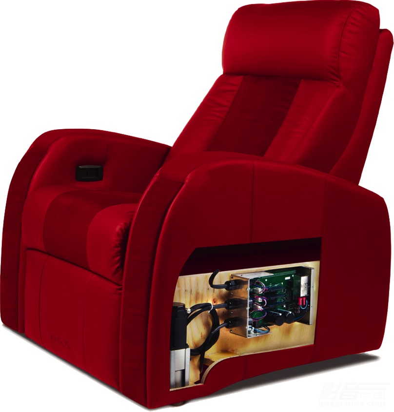

在国内,比较多人认识的莫过于D-BOX动感座椅,它内置了一个控制沙发4轴运动的电子装置,不仅能让沙发震动,还能让沙发往前、后、左、右四个方向做倾侧运动,这样就能让观众在观看电影的过程中有更加身临其境的感觉。尤其是在汽车追逐,大海中乘船的场景中。完全还原了电影中的一些惊险运动产生的摇晃和震动。D-BOX的动感座椅曾经在家庭影院市场中推广过,有过一定的热度,同时也应用到商业电影院,不过更多的市场还是在电子竞技方面,让游戏玩家在玩游戏的时候也能提供“身临其境”的感觉。

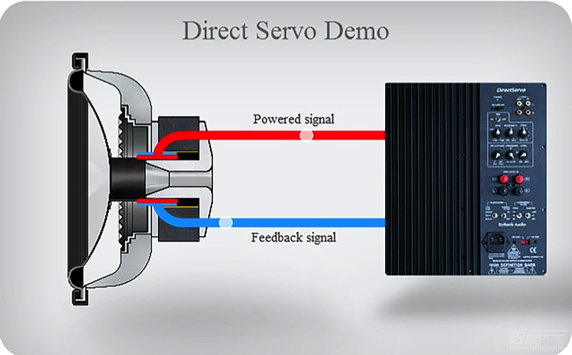

Rythmik Audio的低音炮里使用的Direct Servo技术其实就是一种典型的反馈修正技术,它的低音单元音圈里面有两组线圈,红色那组由放大器驱动,蓝色那组就是反馈线圈,单元在工作时会让反馈线圈产生电信号,再反馈到放大器输入端做对比来实现减低失真
第一:低音音箱自身的性能。作为能量转换的源头,低音单元本身的性能就是一个瓶颈。因为当低音单元在工作时,随着重播频率越低,或者高声压输出时,低音单元的冲程就会就会增加,这时候低音单元自身的非线性失真就会加大。因此,首先得保证低音单元的自身性能,从磁路、音圈、弹波等部件上做文章。而功放与低音单元两者之间的匹配也是非常重要。我们现在接触的低音音箱绝大部分都是有源一体化设计,或者是有指定型号的专用功放,要求功放本身有足够强大的驱动力。另外,就是通过反馈修正技术来降低失真。例如,通过绕在低音单元音圈上的反馈线圈或者安装在振膜上的加速度传感器产生反馈信号,然后返回到输入端与输入信号做对比作出修正。

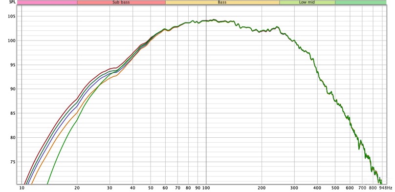

KEF KC62有源低音音箱的就提供5种预设EQ模式,不同模式对低频部分的衰减是不一样的,以上就是在不同EQ预设模式下的实测频响曲线对比
EQ设定:有的低音音箱还能提供均衡设定,不同的均衡设定会对频响曲线做不同程度的衰减。通常会以“大房间”、“中房间”和“小房间”三种模式作为标识,“大房间”对的衰减程度最小,“中房间”次之,“小房间”的衰减程度最大。另外,有些THX认证的产品还会提供THX模式,该模式会对低频做提升补偿让低频延伸更好。此外,有些低音音箱也会提供PEQ功能,它可以针对某个特定的频率带宽做调整,可以实现更精确的调整。

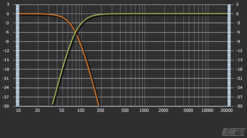

分频点设定:有叫“低通滤波”设定。其设定参数意味着该频率以下的低音信息由低音音箱播放。
