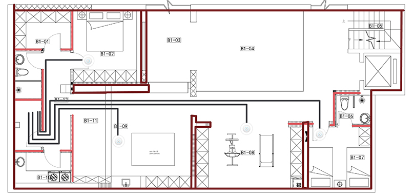

根据户型图,定义房间尺寸和层高,并绘制墙体边界线,深红色为钢混结构,浅红色为轻体/木制结构,再设计AP点位

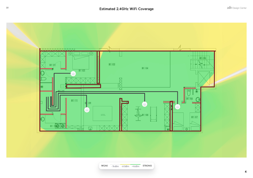

2.4G频段Wi-Fi覆盖热区图,实时显示房间内信号强度,可随时调整AP位置

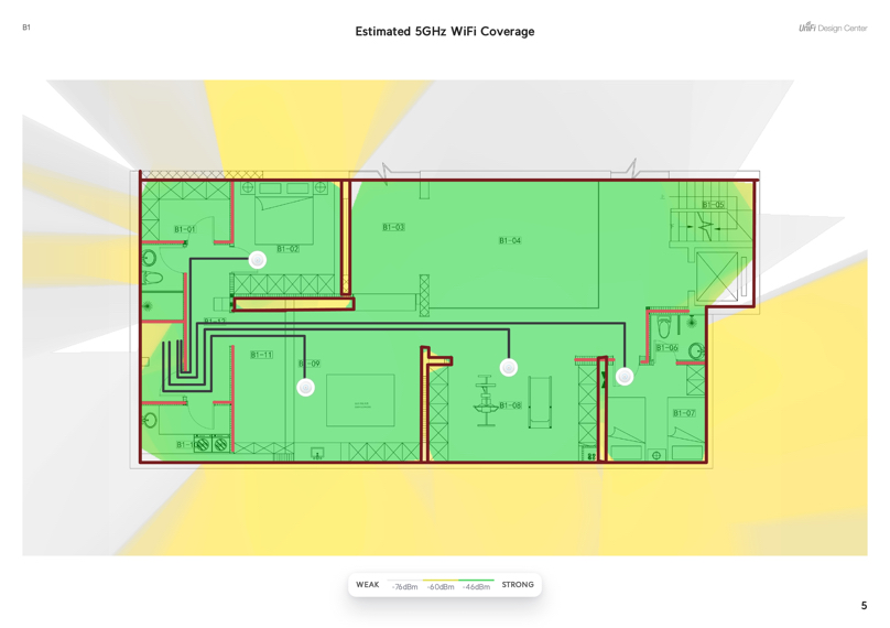

5G频段Wi-Fi覆盖热区图,5G频段速度更快,但每个AP辐射范围更小

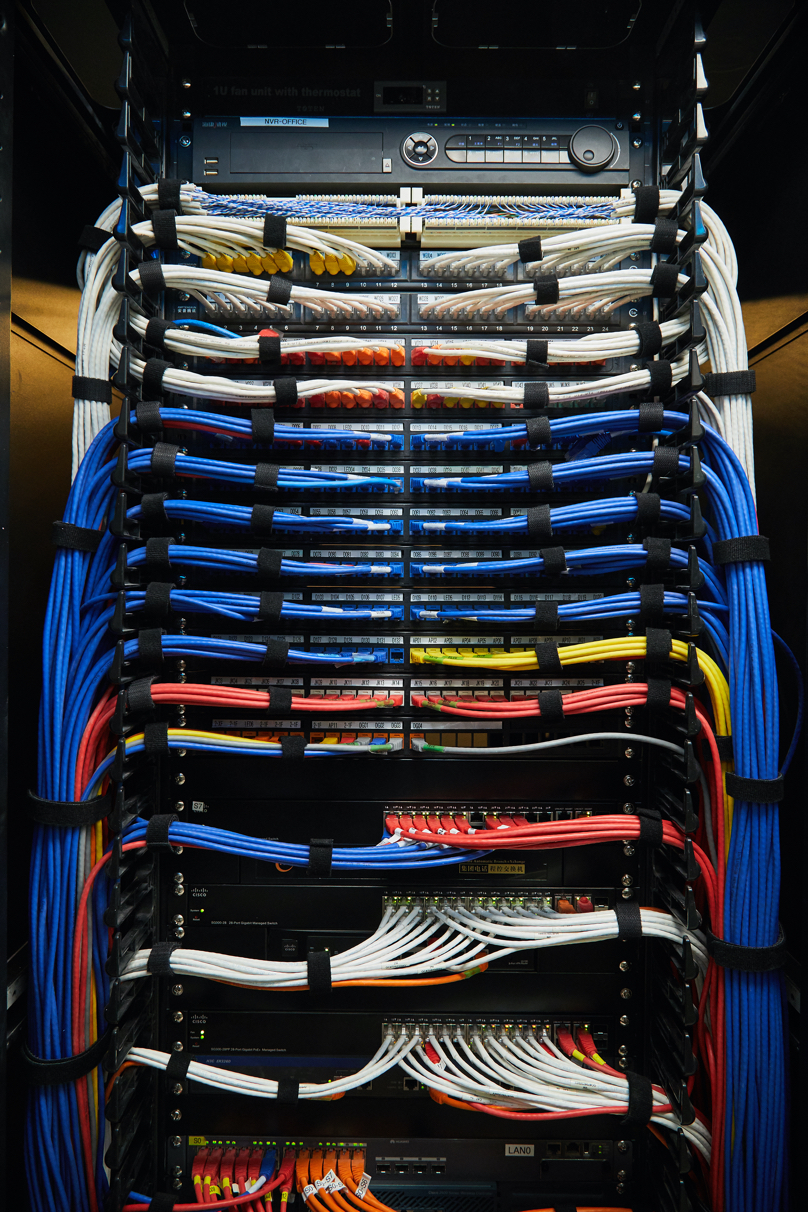

施工工艺展示
