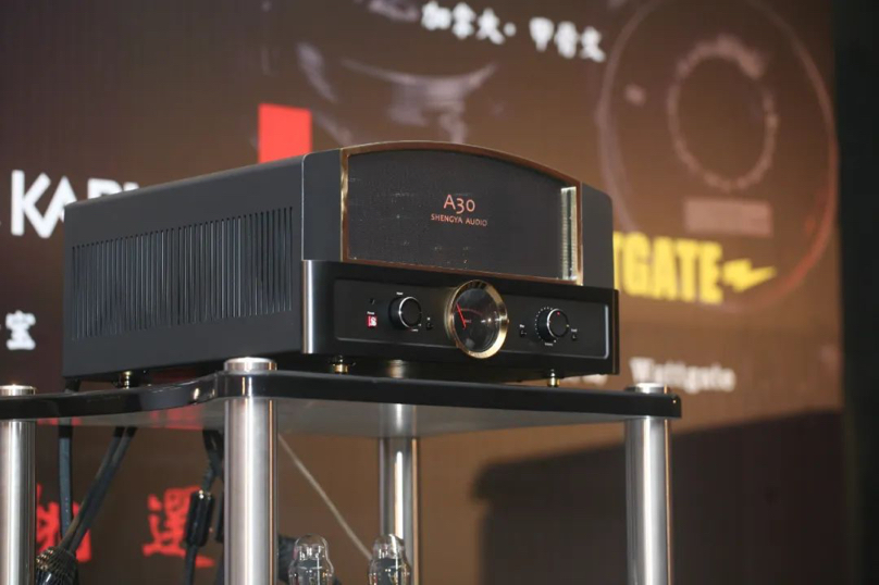

A30是一款无输出变压器电子管合并式功放。它的前置放大部分采用ECC83电子管作初级放大,6N11电子管作第二级电压放大,KT88大功率电子管作甲类输出驱动,然后以半导体晶体管取代传统输出变压器,消除传统输出变压器所带来的各种附加失真,使频响范围拓展至10Hz~60kHz(+1dB)内,输出功率可达200W×2。A30的设计理念是让功放同时具备电子管和晶体管的声音特色。
声雅A30胆石混合功放
A30具有三种音色调节功能:
其中阻尼系数调节,可以方便匹配各种不同灵敏度音箱的要求;
Bias输出模式调节,可以切换偏甲类或甲乙类放大,以方便调整音质或音色;
Loud等响度功能调节,可在小音量时提升高低音表现。
A30采用电子管与场效应管混合型精密高压稳压电源,电压稳定性很高,交流纹波系数很低,音色表现更有胆味。A30还大量采用补品级发烧零件,例如德国Mcap铝箔油浸电容、日本ELNA滤波电容、ALPS四联高精度电位器等等。而且A30还内置DAC,提供了光纤、同轴、USB数码输入与蓝牙5.0音乐接收,最高可支持24bit/192kHz及DSD512格式的数字音频流。
