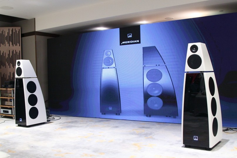

盛况空前的2023广州国际音响唱片展刚刚落下帷幕,与会期间,影音峰荟携总代理品牌英国之宝Meridian发布了DSP8000 XE新一代旗舰有源音箱。众多行业媒体出席了发布会,共同聆赏了英国之宝Meridian于设计与性能上的重大飞跃。
活动由视听发烧网主编王斐光先生主持。他介绍到,影音峰荟这次以前所未有的姿态出席展会,用威巨声声学材料和巨幕LED显示屏,营造极简和科技风,可谓是一次创举。同时,也非常好地凸显和诠释了英国之宝Meridian的品牌形象和特质。虽然,英国之宝Meridian是一个拥有着四十多年悠久历史的经典品牌,却一直保持着年轻的朝气和激情,行走于影音行业科技发展的最前沿。兼备的时尚特质使其曾被奢侈品航母级公司历峰集团(Richemont)相中,这也是音响行业屈指可数的成功范例。Meridian一直在制造创新、优雅、高性能音频与视频的解决方案。从DSP扬声器、MQA无损音频解码科技到音乐管理平台Sooloos,Meridian 为家庭音乐和影院提供更加易于安装的高清音频系统,并且捷豹、路虎以及新能源新贵高合的最新款车型中都搭载了Meridian的汽车音响。
随后,影音峰荟总经理陈志茂先生介绍到,英国之宝Meridian的旗舰8000系列历经数次更新迭代,从.2到SE再到今天发布的XE。此次迭代可谓厚积薄发,六年磨一剑,不断完成自我超越和蜕变。它建立在全新的音频架构之上,使用更高规格、更强大的组件,充分利用了Meridian在心理声学方面的专业知识,并带来八项重大的更新突破,其中最为引以为傲的就是拥有Altas内核的DSP计算平台。新旗舰DSP8000 XE的售价与国际定价的125000USD同步,为人民币868000元,而前代产品DSP8000 SE的用家亦可以通过升级套件的方式来享受科技所带来的变化,当然升级采用付费的方式,定价为人民币145000。

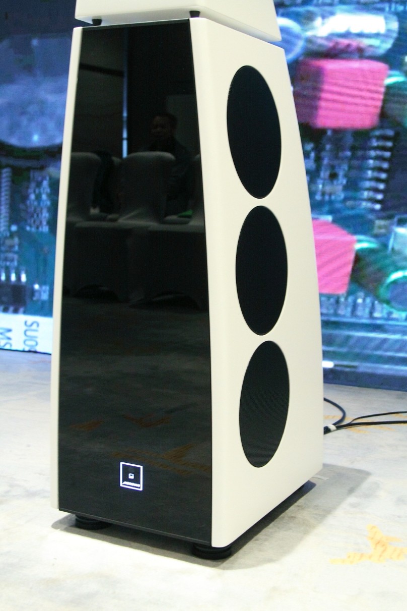

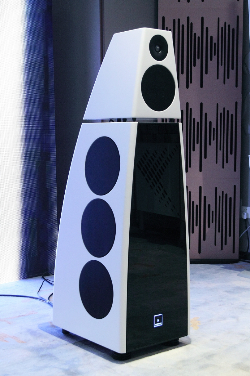

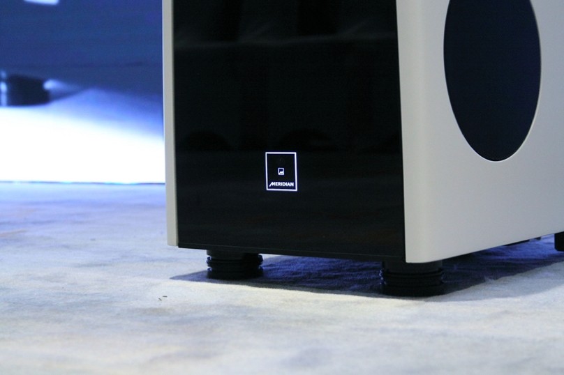

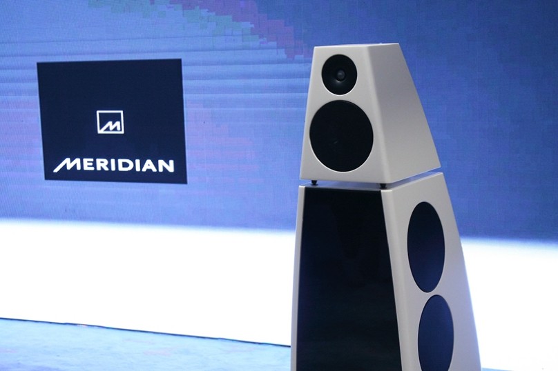

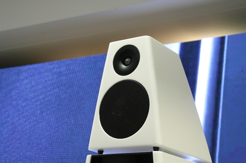

DSP8000 XE在喇叭单元方面采用25mm铍球顶超声波高音单元、160mm EVO中音单元以及6个全新研发的200mm长冲程亚音速低音单元。每部DSP8000 XE扬声器由两个独立的箱体组成,上部箱体承载高音和中音单元,而下部容纳6个低音单元和电子部分。椭圆的曲线有助于提高刚度并避免平行的内表面,以防止在机柜内发生驻波。两种外壳都具有坚固的内部支撑,外壁由桦木胶合板、铝和树脂的多层组合设计而成,创造了一个令人难以置信的惰性箱体,支撑了扬声器的整体性能。箱体的分离在两个部分之间提供了机械隔离,这意味着当低音单元发出声音时,扬声器内部产生的力,即使是在最惊人的水平上,都被限制在较低的箱体中。上部外壳不受振动影响,充分发挥中音和高音单元的潜力。这对音质有重大影响,因为音频频谱的这个区域包括人类听力最敏锐的频率。DSP8000 XE立足于三角形、可调节、机加工的脚组件上,提供地板钉或防滑装置。支脚设计让箱体与地板上任何不需要的共振进行声学隔离,这也是整体箱体设计中的重要元素。
每个中音和低音单元都安装在箱体上,使用的是箱体外部的刚性铝制夹紧环,和箱体内部4个坚固钢制夹紧部分进行组合,以防止驱动单元和箱体之间出现不和谐的振动或共振。中音和低音单元上齐平安装的穿孔钢格栅,不仅有保护作用,而且提供了音频透明度所需的开放表面区域,同时保持了箱体雕塑形式的不间断轮廓。每个扬声器位于三个可调支脚组件的顶部,这些可调支脚组件固定在机柜底部的厚铝板上,这不仅提供了额外的刚性,并增加了地板和扬声器之间重要耦合处的隔离。

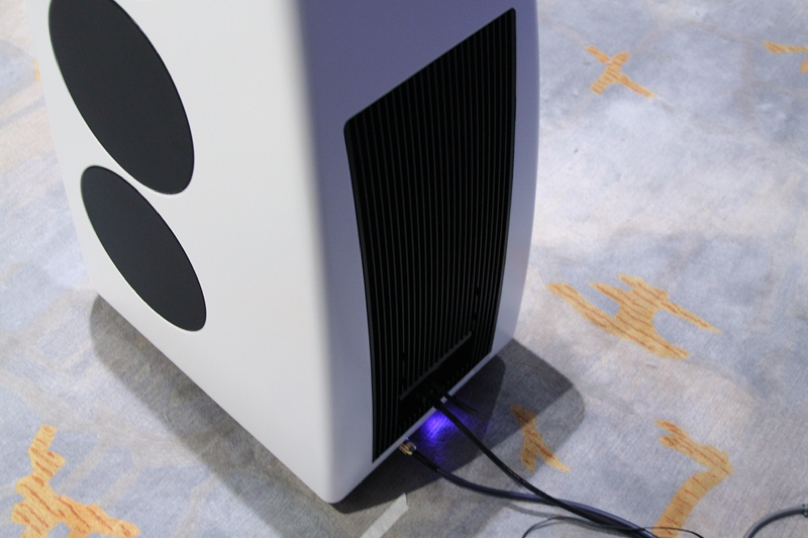

DSP8000 XE拥有比任何其他Meridian扬声器更多的连接选项。当扬声器与其他Meridian设备一起使用时,SpeakerLink(RJ45)连接会传输音频和控制信号。其他数字音频源可以通过数字同轴、光纤和USB音频连接到扬声器。主电源开关、频道选择器开关和复位按钮易于使用,更有助于简化安装。红外线输入和USB维护插座为扬声器的控制和自动化提供了额外的连接选项。
每个DSP8000 XE扬声器都配备有模拟输入模块,允许扬声器用于非Meridian系统。该模块安装在扬声器的底部,并使用单根SpeakerLink电缆(附赠)连接。一旦安装完毕,该模块会使扬声器自动进行配置,以便以这种方式使用。该模块接受平衡(XLR)或单端(RCA唱机)形式的可变线路级模拟输入。3路输入灵敏度开关允许使用各种第三方前置放大器以及其他可变输出源。信号感应检测系统在接收到音频时会自动激活扬声器,如果大约20分钟内没有音频播放,则会将其切换到待机状态。或者触发器连接(3.5mm微型插孔)可用于从合适的设备远程切换开启和待机模式,或者扬声器可设置为无论何时通电都保持开启。
此外,Meridian B-Link是一款多功能连接设备,随每对DSP8000 XE扬声器提供。它连接到主扬声器上的SpeakerLink输入,为此还提供了合适的电缆。B-Link可以使音频直接从智能手机、平板电脑或计算机等蓝牙设备传输至扬声器。B-Link还允许通过Meridian Control应用程序从手机或平板电脑控制扬声器。该应用程序提供了一个直观的界面,用于调节音量、打开和关闭扬声器以及访问其他设置,例如高音和低音,它还允许选择可以直接连接到扬声器的任何其他音源。此外,B-Link可用于访问和选择安装扬声器期间使用的设置菜单。这包括“位置”设置,该设置使用Meridian的Free-Q技术优化扬声器的低频性能以适应它们在房间中的位置。此类安装设置存储在扬声器的非易失性存储器中,因此即使B-Link断开连接并放在一边,它们也会被保留下来。
