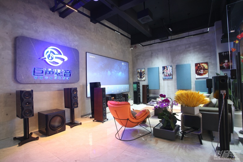

巨声影音的展厅分为两部分,一个是客厅影院,主打激光电视和Perlisten Audio R系列和REVEL的音箱。二是私人影院视听室,环绕声部分主打Perlisten Audio Signature系列,影像部分主打JVC 8K激光投影机,这个视听室才是文章的关注点。

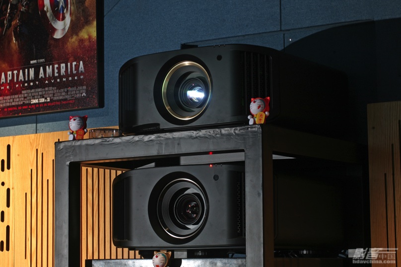

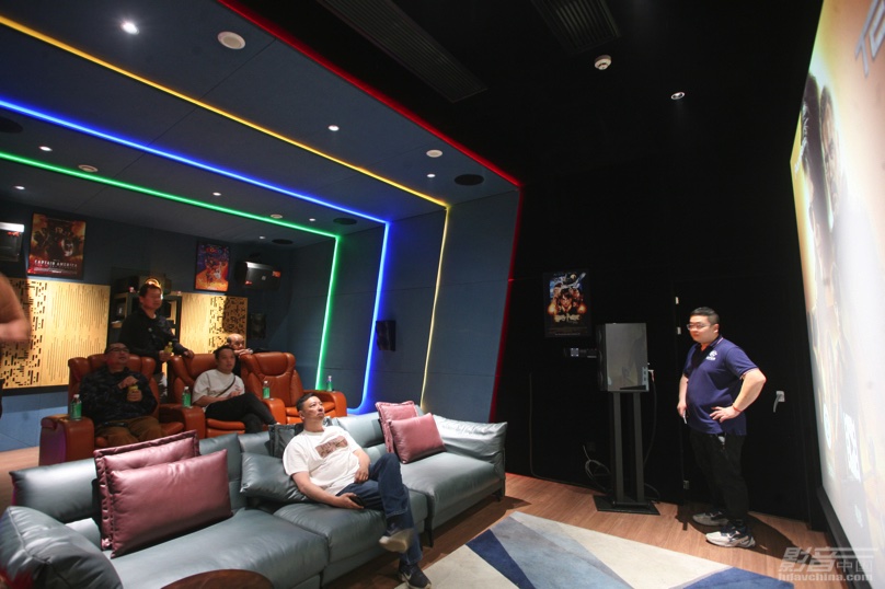

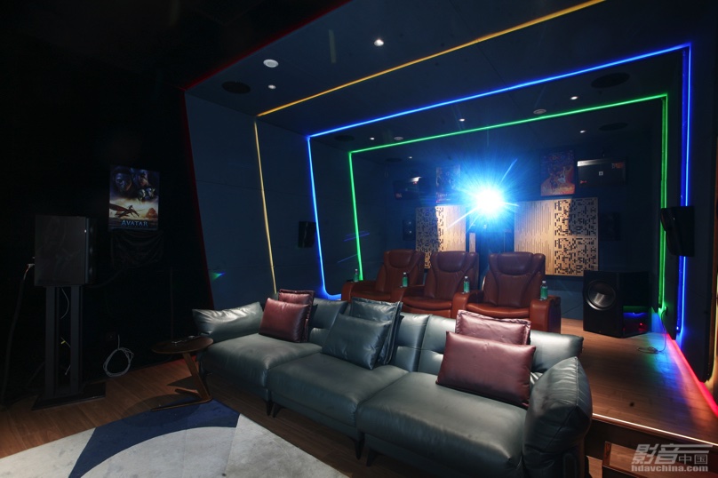

巨声影音的私人视听室总面积在42平方米左右,主事人关先生告诉我,他在本地遇到的客户的使用环境就是30~40平方米范围,客户来到视听室里感受声音和画面就非常有参考意义了。而我进去之后给我的第一感觉就是一个缩小版本的IMAX电影院。因为视听室前方就是一块200英寸投影幕,刚好就等于前墙的面积,非常震撼。当时使用的JVC投影机型号为DLA-N98,至于这200英寸投影幕是焦点晶钻3.0打孔透声幕,幕布本身带增益,在灯光全关情况下画面的锐度、对比度都相当好。聆听区域分两排,呈阶梯状分布,视觉和声音效果最好的是第二排。从听声音方面,第二排是皇帝位,是调音的主要参考区域,所以效果最好。从视觉角度,第二排也能看得全整个屏幕,看快速运动的电影片段时眼睛就不会跟画面打转。

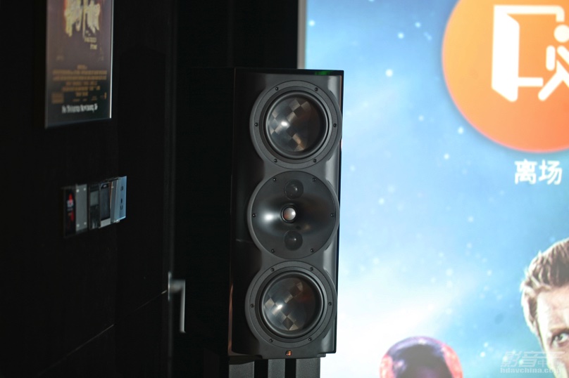

环绕声音响部分,音箱主要由Perlisten Audio Signature系列音箱构成,为9.4.6声道配置(共19只音箱),前置左、中、右声道都是S7t,然后再增加1对S5m作为左右声道的增宽声道,环绕声道是S4s,低音音箱是D215s。这些音箱里面,我听过S7t、S5m和D215s三款,D215s内置大功率功放在驱动力方面不是问题,S7t,S5m是被动式设计,特别是S7t,3路7单元设计,对功放的要求可不低啊!由于我没有参观设备隔离房,而巨声影音主事人关先生告诉我,驱动被动式音箱的功放都是他们自己用Hypex NC502MP D类功放模块制作的,NC502MP是立体声功放板,每声道输出功率是450W(8欧姆)。驱动主声道的S7t就以桥接成单声道形式驱动,桥接后的输出功率能达到1200W(8欧姆),其他声道就以立体声模式驱动,推力可不成问题。其实在家庭影院里用D类功放可是很明智的选择,特别是随着声道数量的增加,D类功放的优势越大,体积小,轻便,方便安装,又可以获得大功率输出。

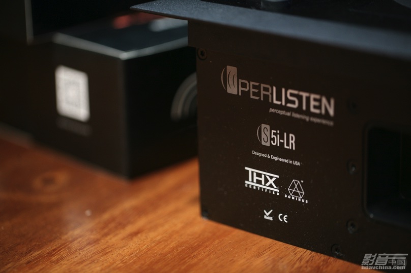

对于Perlisten Audio Signature音箱做家庭影院,关先生最大的感触就是,这音箱的他自己经常把环绕声解码器的音量调到参考电平位置来听声音开到很大都没有失真。当然,关先生这里所指的“没有失真”是指“没有可闻性的失真”,也就是说不会从音箱里面听到一切关于电影音效以外的异响。那到底开到多大?关先生表示,,效果相当好。Perlisten Audio Signature系列音箱全部通过THX Dominus认证。THX Dominus是什么东西?它是THX公司针对家用音响而制定的最高规格认证,比以前的THX Ultra高出一个级别。THX认证级别是根据适用空间范围来划分的。在THX的官网上有简单的介绍,Ultra面向85立方米的空间,聆听距离最大是3.6米,Dominus是面向184立方米的空间,聆听距离最大是6米,如果以3米楼底高度计算,Ultra的适用面积是28平方米,Dominus的适用面积约61平方米,与巨声影音的视听室是匹配的。

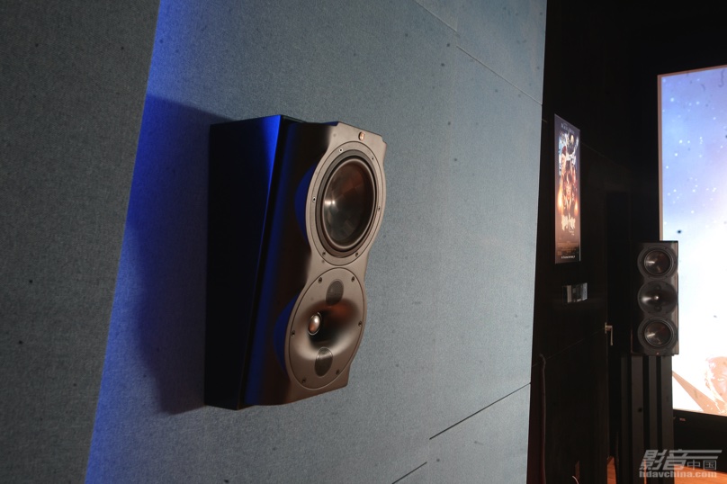

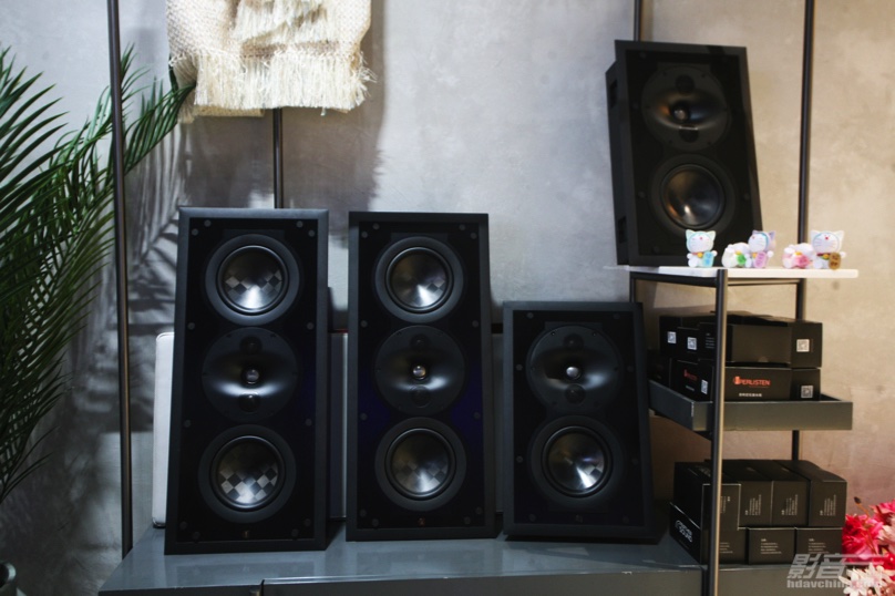

发烧友正在研究Perlisten Audio的入墙式扬声器
Perlisten Audio对Signature系列音箱在家用音响领域的追求高性能。例如,它在可用频响范围内,平均声压级为90dB,总谐波失真在0.5%左右,而频响范围的波动控制在+/-1.5dB。Perlisten Audio还使用了一种叫DPC Array的技术,这是Perlisten Audio自己命名的,目的是控制声音的指向性。它的垂直扩散范围很窄,水平扩散范围较宽,尤其是20kHz高频还能具备+/-45度的扩散范围,目的是为了减少房间反射声的量,让用户能听到清晰的声音。

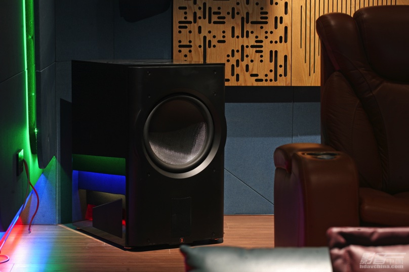

看《007无暇赴死》的片段,我主要注意系统的低频表现,因为片段里有一幕是建筑物爆炸的,低频音效非常夸张。D215s是推挽式设计的,双15口径低音喇叭,而且一共用了4只,两只摆放在幕后,其余两只摆放在后墙的角落位置,目的是降低驻波对低频效果的重现,D215s的低频讲求的是速度,低频效果听起来并不臃肿,而是很平顺的,均衡的,而不是“轰隆隆”的,挥之不去的低音。
Perlisten Audio S系列嵌入式扬声器与对应的外摆式扬声器一样获得THX Dominus认证,同样具备出色的重播性能

关于声音的调试过程,关先生告诉我整个调试过程以纯手动方式调试的,而非使用环绕声解码器内部的自动声场校准功能,所以调试过程花了相当多的时间,但关先生认为如果会调的话,手动调整更靠谱一些。另外,视听室在将来还可能会有一些调整和优化。第一,会考虑在中置声道上增加音箱,以增强声音覆盖面,也可以让中置声道的声音更饱满。第二,更换一台等级更高的环绕声解码器。但就目前情况,效果已经相当不错了!不过我也非常期待调整之后的声音效果。
