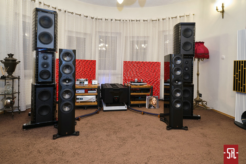

所以,正如你所看到的,这就是我们今天要展示的扬声器。至于为什么是今天呢?因为比亚韦斯托克的拉夫科拿到了Perlisten(佰俪声)的波兰代理权,我们也成功地在展会上首次展现Perlisten(佰俪声)扬声器。这并非普通的扬声器,型号为S7t的它,是非常具有性价比的高性能Hi-End扬声器。
技术亮点

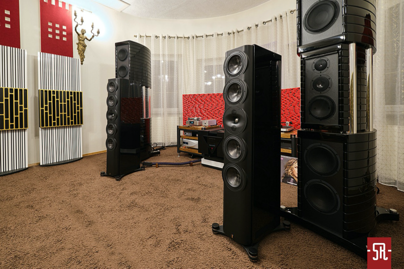

我们今天的主角S7t,箱体高度约为130厘米,重量大约为56公斤,宽度约为24厘米,深度为40厘米,箱体略微向后倾斜,外观饰面为黑色钢琴漆。当然,产品的独特性,往往体现在细节部分。在S7t上,使用了多达7个单元,全部安装在扬声器前面板上。有意思的是,制造商告诉我们,S7t是4分频扬声器。7个单元不容易用肉眼看出,它究竟是如何实现4分频的呢?是的,除了4个显眼的低音与中低音单元之外,还有3个更独特的单元安装在前面的波导中,再现的频率为高音与中音频率。但是4分频并不是Perlisten(佰俪声)扬声器的全部技术细节,为了实现更低的低频下限与92dB的灵敏度。这款美国扬声器还额外配备了导向孔,为了确保稳定性,其导向口朝下安装,位于扬声器底部。乍一看,并不明显,但是如果你仔细观察,你就会看到,导向孔位于底座之上。并且扬声器侧面以及背面都有通风格栅,用于排出与扬声器运动时所产出的空气。扬声器是双线连接的,接线板位于扬声器背部。

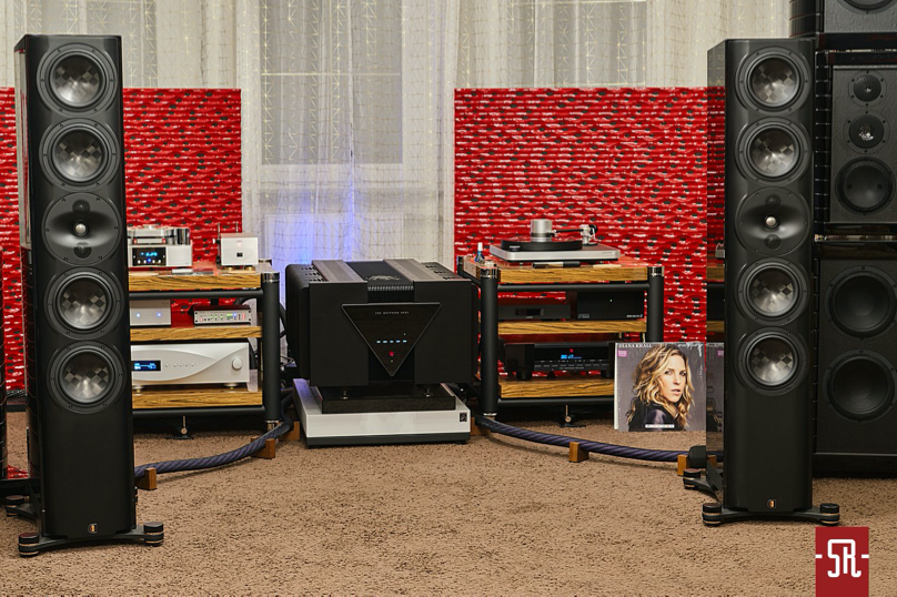

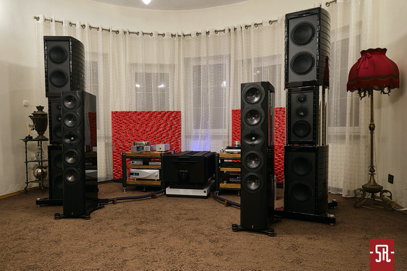

在声音质量方面,在听了几天同价格的扬声器之后,我很好奇Perlisten(佰俪声)的波导对声音的影响有多大。当然这些需要测试后才能知道结果。因为我家中有一套AA Trio Luxury Edition 26,但是释放出这么宽广的声场,其扬声器的声音覆盖往往并不是特别好。幸运的是,我很快就发现了,Perlisten(佰俪声)扬声器的声音聚焦非常优秀,虽说这只是一个细微的技术亮点,但这也很容易就点燃了我这个音响发烧友的灵魂。扬声器并没有对声音进行多余的修饰,只是完美地再现了声音本真模样。高音频率轻盈甜美,低频迅捷有量感。当然,扬声器在声音染色等方面也很重要。我每天都需要聆听一次Perlisten(佰俪声)的声音,早在第一次与S7t相遇时,我就已经深深地对其着迷了,我开始习惯上它的声音。它能够自由地构建一个宽广而又深邃的声场,进一步提升了我的聆听体验。

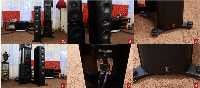

根据上述的描述我们可以得知,Perlisten(佰俪声)是追求测量数值完美的一款扬声器,消费者们应该会对箱体那惊人的经典设计感到惊讶,扬声器周围使用了有着性感曲线的褶皱,但是箱体本身是非常常见的矩形,可能和你想象中或许有些不同,与Gauders Capello 100 Be圆形的侧面不同,倾斜角度也与Audio Physic Midex不一样。S7t会稍微向后倾斜,但是并不明显,所以肉眼很难看出。这在消除驻波上能不能起到一定的作用呢,让我们拭目以待。此外,官方给我发过来的这对黑色钢琴漆饰面的S7t并没有让我们感到格外兴奋,因为我们本来是打算预定一款定制饰面的,但是定制饰面需要等待4到6个月,显然这非常考验耐心,但是我们没有足够的耐心与实践去等待定制饰面了,所以我们便选择了黑色钢琴漆,这款扬声器的前面板是经过缎面处理的,表面十分光滑。此外,与箱体相比,前面板有着超厚的厚度,单元安装在前面板上,并且可以安装上磁吸网罩,用于保护单元不受到伤害。

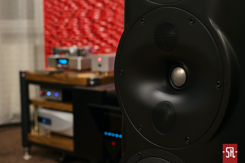

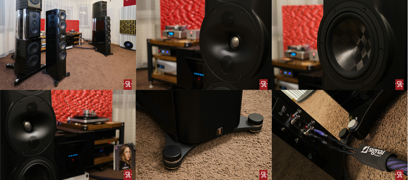

在每个单元的正中心都会有一个巨大的波导,其中央安装有一个28毫米的铍金属球顶高音单元和两个28毫米的Textreme TPCD球顶中音单元,所有的这些单元都呈垂直分布。在这里我要多嘴一句,上面所说的铍金属单元没有受到任何保护,非常脆弱,所以要注意家中小孩和宠物的误触,因此,尽管我不太喜欢网罩,但这次我还是建议在Perlisten(佰俪声)的波导上安装好网罩,这只是出于安全考虑,尽量不要发生没必要的意外。另一方面,最靠近中间波导的一对低音单元负责中低音的再现,而最外的一对单元则负责低音的再现。请注意这些180毫米的低音单元,有着独特的棋盘格振膜,振膜使用的是Textreme材料,这是一种扁平丝素的碳纤维,相比起传统的碳纤维材料不仅重量轻了30%,并且硬度更高。在本次测评中,我们牢记制造商的建议,并没有试图拆开保护高音单元的网罩。

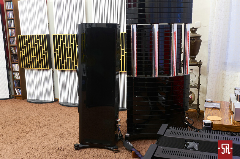

相比起前面板,背板就显得比较低调些,并没有那么引人注目。背板安装有接线板,接线板上有着两对接线柱,这是一款双线分音的扬声器。引起我注意的是环绕底座的金属格栅,虽说可能不太明显,但是我们知道S7t是导向模式的扬声器,80毫米口径、500毫米的导向管安装朝下,如果你希望切换为密闭模式,你可以用附带的海绵塞塞住导向孔。然而,为了做到这一点,你需要打开箱体底板,但是,在安装上底座之后,你就看不到导向孔了。考虑到箱体本身的尺寸,以及它没有特意划分腔室,这似乎也是符合逻辑的。
各个单元所服务的频率范围也十分有趣。因为高音频率的分布范围为4.5kHz往上,高音部分由铍高音负责再现,中音球顶单元负责的中音频率范围为1.3kHz到4.5kHz。中低音范围则是700Hz到1.3kHz,在此之下才是低音单元的再现范围。在设计方面,Perlisten(佰俪声)扬声器带有一丝异国情调,这一方面令人欣慰,另一方面也清楚地表明,在设计的过程中,Perlisten(佰俪声)的设计师不仅考虑到HiFi发烧友,并且还考虑到了多声道系统的电影发烧友,正如我们所知道的,他们当前的营销大多都是扬声器实际测量数据。其扬声器标称阻抗为3.2Ω,灵敏度为92.2dB,即使是中端集成A/V放大器也能够轻易推动,值得牢记的是,制造商建议使用输出功率为100~600W的放大器,毫无疑问,这是非常正确的。因此,当你试图使用S7t来搭建一个多声道的影院系统时,你最好使用像Denon、Marantz或Yamaha的功放。

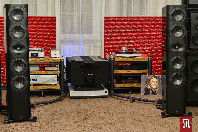

测试中所使用的设备
CD机:CEC TL 0 3.0
数播:Lumin U2 Mini + switch Silent Angel Bonn N8
解码器:dCS Vivaldi DAC 2.0
参考时钟:Mutec REF 10 SE-120
主时钟:Mutec MC-3+USB
Shunyata Research Omega Clock
Shunyata Sigma V2 NR
前级放大器:Gryphon Audio Pandora
播放器:Gryphon Audio APEX Stereo
扬声器:Gauder Akustik Berlina RC-11 Black Edition
扬声器线材:Synergistic Research Galileo SX SC
RCA:Hijiri Million“Kiwami”、Vermouth
卡侬:Tellurium Q Silver Diamond、Hijiri Milion Kiwami、Siltech Classic Legend 880i
IC cyfrowy:Hijiri HDG-X Milion
有线局域网:NxLT LAN FLAME
电源线:Hijiri Takumi Maestro、Furutech Project-V1、Furutech NanoFlux NCF、Furutech DPS-4.1+FI-E50 NCF(R)/FI-50(R)、Hijiri Nagomi、Vermouth Audio Reference Power Cord、Acrolink 8N-PC8100 Performante、Synergistic Research Galileo SX AC
防振:Harmonix TU 505EX MK II、Stillpoints ULTRA SS、Stillpoints ULTRA MINI platforma antywibracyjna SOLID TECH
电源:Harmonix AC Enacom Improved for 100-240V
电源板:POWER BASE HIGH END
Artnovion隔音板
黑胶系统:Clearaudio Concept、wkładka Essence MC、przedwzmacniacz gramofonowy Sensor 2 mk II
