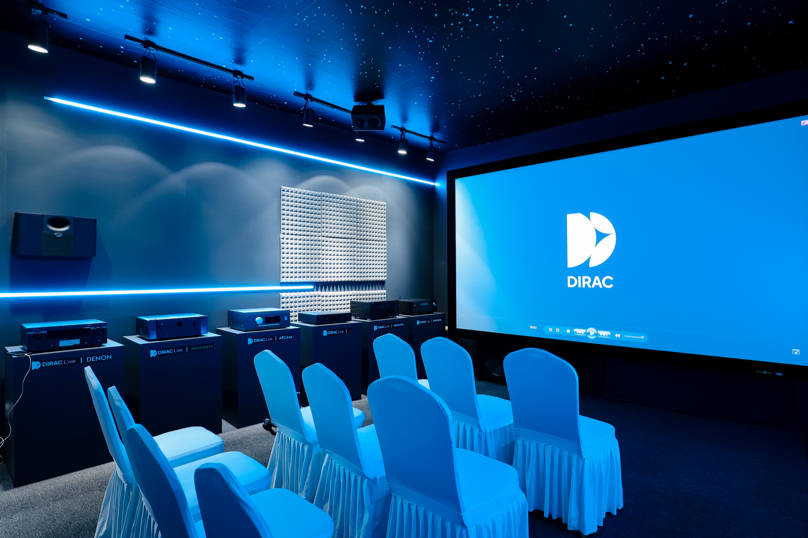

本月初,Dirac在广州国际音响唱片展现场打造了一间7.3.4沉浸声影院,影院搭载Dirac Live空间校正算法,配合Dirac独创的Bass Control低音控制技术,利用多低音炮系统消除房间驻波,使整个音响系统更加出色,在一间仅24平方米的7.3.4影院中,为众多影音爱好者带来更干净、更紧实、低频更强劲有力的HiFi级音质体验。
Dirac如何通过数字音频技术,
在多声道影院中实现Hi-Fi级音质体验?
这套7.3.4的沉浸声系统通过搭载Dirac Live房间校正算法,来处理房间声学问题,最大限度的消除房间对声音的干扰和影响。

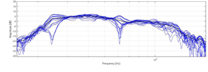

下图为不同点位的低频响应稳定性差异,
每一条蓝色图线为听音区域某一点的频率响应测量。
未使用Bass Control管理低频
使用Bass Control管理低频
