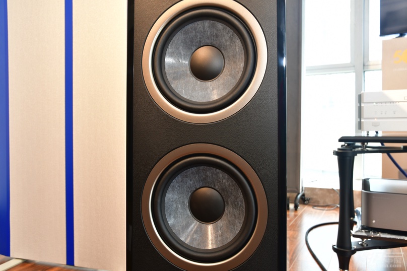

Vestia(维斯塔女神)系列3款落地箱中,Vestia No.2(维斯塔女神二号)全数应用到6.5英寸中音和低音单元,包括2个低音和1个中音;Vestia No.3(维斯塔女神三号)的升级,体现在增加了1个6.5英寸低音,即3分频5单元配置;Vestia No.4(维斯塔女神四号)维系6.5英寸中音单元之余,将低音改成双8.25英寸,即3分频4单元。简单折算,当然明白双8.25英寸的低频输出会较3个6.5英寸强上些,音箱体积相应也会增加(同样内容积也增加),于是低频下潜和功率承载都能得到强化。

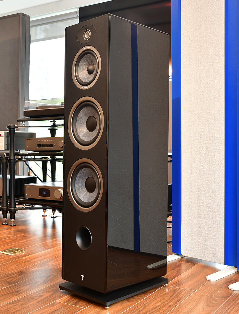

眼前这对Vestia No.4(维斯塔女神四号)用到了黑色高光(Black High Gloss)外饰,即俗称的亮钢琴漆色,音箱饰面能够忠实反衬周边的色彩与光泽,也能很好地融入家居环境中。正面为皮质材料覆盖,由此呈现出哑光色泽,箱体边缘的结合处,采取了妥帖的弧形处理。就制作工艺而言,达到了中价位产品应有的品质和做工。同时,整个Vestia(维斯塔女神)系列都在Focal法国工厂内完成,是真正意义上的“原装进口”。
箱体设计逐级后仰,即低音前凸,高音往后,理论依据来自高低音声波传递时存在快慢(时间差),原厂通过物理手段来达致平衡(同步)。低音反射孔,前后各有一个,个人以为是种非常棒的设计。箱体大了,遇到空间有限时,往往不得不将音箱靠墙摆放,这时可以将后面的反射孔堵住,减少驻波。但若条件允许,则可以利用前后两个方向的低音反射来强化低频,因此给了用户更大的回旋余地。

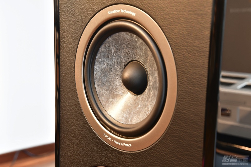

单元部分稍做“文抄公”:配备了铝镁合金振膜、M型倒圆顶TAM高音,属于典型的“Focal式设计”,哪怕把Logo遮住,但凡看到高音单元,多半已知晓是哪家的出品了;Slatefiber振膜中音和低音,延续自Chora系列,但这里有个细节,即中音单元前方多了个相位锥(子弹头)。为什么?原厂没有特别说明,但我们知道,相位锥的作用是减少驻波和交叉失真以及改善离轴响应和加速散热。从分频点看,中音单元覆盖的频率在280~2800Hz之间,也是人声和大多数乐器基音频率的所在,其实是音乐演绎过程中的重中之重。这样的设计,自然有其用心所在。

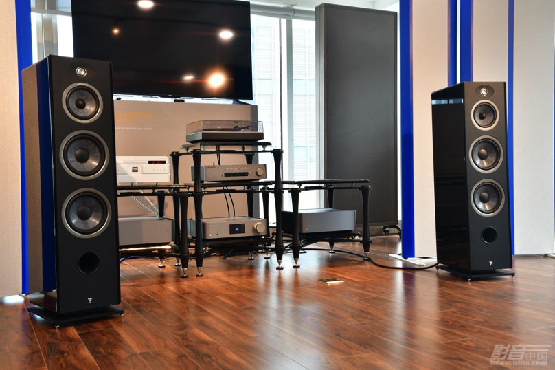

与Vestia No.4(维斯塔女神四号)搭配的系统档次很高,包括Cambridge Audio Edge NQ数播前级和Edge M单声道后级(一对)。Vestia No.4(维斯塔女神四号)有着“遇强更强”的个性,虽然前端器材售价是其数倍,但在让它应付大场景时,堪称气定神闲。依旧是久石让指挥长野室内管弦乐团演奏的《贝多芬交响曲全集》,选了其中多个片段,它在动态表现上让人记忆深刻:无论是轻盈舒缓的演奏,还是乐团齐奏,都是胜任有余,在保留声音细节的同时(这点与Vestia No.1维斯塔女神一号非常相像),瞬态反应和大动态时摄人心魄的冲击力,一样不少。而且,需要说明的是,此时它的声线依然得到保留,即细腻有加,可以说,试听Vestia No.4(维斯塔女神四号),让我看到了这个系列的另一面,非常有意思。
我还尝试用AXR100这样的平价合并机驱动它。原本让你觉得可以“挥霍无度”的能量感,确实收敛了,但那种活泼、带有一丝灵动的气息还是得到了保留,可以说别有一番滋味。

带有相位锥的6.5英寸Slatefiber振膜中音
双8.25英寸的Slatefiber振膜低音
