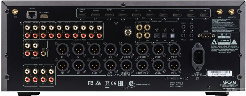

AV 41提供16通道平衡输出

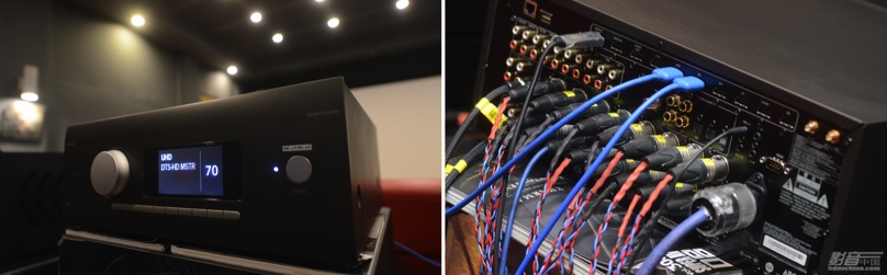

试听AV41环绕声处理器/前级的地点位于广州力高音响四楼的视听室,搭配全套ATC定制安装音箱,而且还完全使用了16通道输出
12个固定通道 + 4个自定义通道
AV41的16通道输出,实际上它有12个通道是固定通道,即原机已经帮你设定好哪个是前置主声道、哪个是中置声道、低音效果声道等……12个声道就是7.1.4配置。而4个自定义通道是由用户根据情况来设定的。比如说,可以增加1对左右增宽声道音箱、或者1对天空声道音箱,可以加强声音移动时的连贯性,获得更精准的声音定位。另外,也是为Dirac Live Bass Control组件做准备。

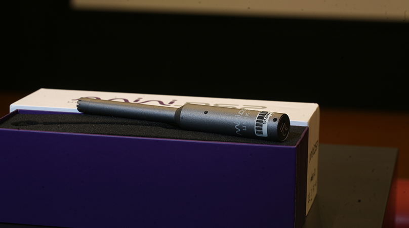

MiniDSP UMIK-1 USB测试麦克风是Dirac公司推荐使用的测试工具之一

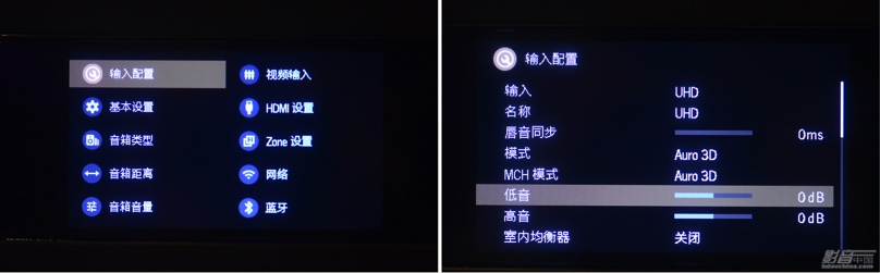

AV41的前面板中间位置有一个大型的显示屏,可以直接看着屏幕来设定器材的参数。
搭配全套ATC定制安装音箱
音乐效果轻松舒展,听起来让人放轻松
我在自己熟悉的力高音响的试听室里试听Arcam AV41,搭配的音箱是全套的ATC定制安装音箱。其中,主声道使用HTS40,环绕声道和天空声道使用HTS11,低音音箱是SCS70 Pro,一共使用2只。这ATC定制安装音箱都是我熟悉的产品,它们全部都是密闭式设计的,低音干净,尤其是主声道的HTS40是三分频设计,中音部分是ATC著名的“馒头中音”,中音的声音密度出色,这些声音特点在试听AV41时都能很好地反映出来。
