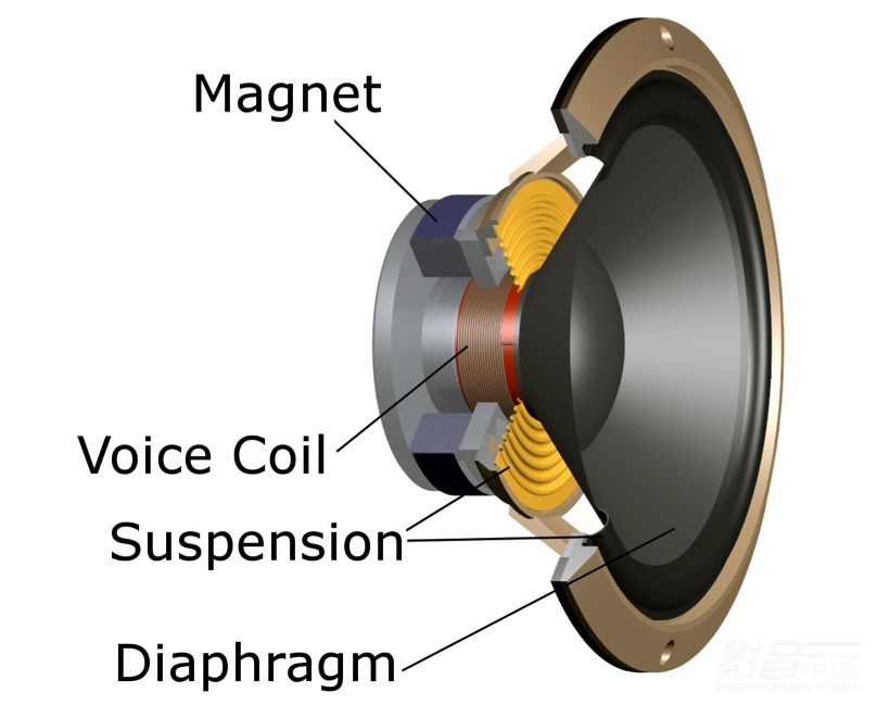

球顶扬声器和锥形扬声器都属于电动式扬声器。电动式扬声器的原理就是把线圈放在磁场里,再接入交流电,线圈就会在磁场里产生前后往返运动。至于为什么会产生前后往返运动,请自行翻阅中学物理课本里面的“左手定则”和“右手定则”。当然,真正的扬声器还会复杂一点,还有磁铁、导磁板、支架(也叫盆架)、振膜(也叫音盆)、折环(用于连接振膜与音盆)、定心支片(也称弹波)等零部件。
刚刚说到扬声器是将电能转化为声音的换能器,而且也说到在一个通入交流电的线圈在磁场中做前后往返运动。其实扬声器从电能转换为声音的过程当中必须经历电能 → 机械能 → 声音的转换。也就是说,将电先转化为机械运动,然后由音圈带动振膜驱动空气,当然还有一部分能量是因为线圈通电发热产生热量给消耗掉。

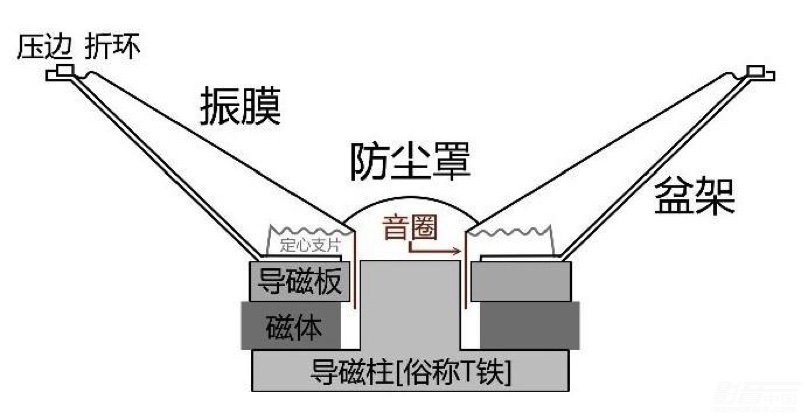

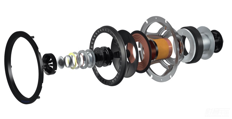

锥形扬声器的结构可以分为三个部分:
1.振动系统部分:包括振膜、音圈、定心支片、防尘罩等;
2.磁路系统部分:包括导磁板、导磁柱、磁体等;
3.辅助系统部分:包括盆架、压边、接线端子、相位塞等;

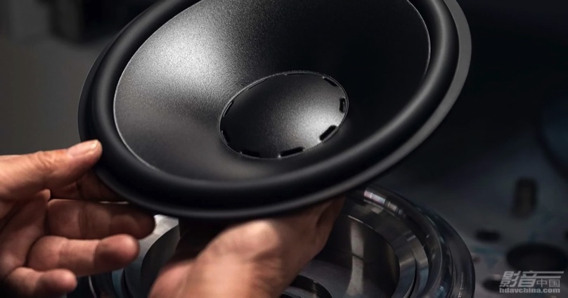

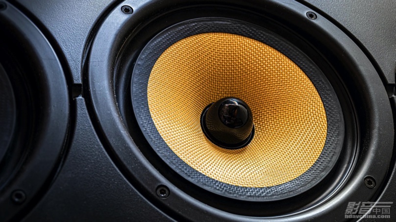

锥形扬声器在国内以前也有人称它为纸盆扬声器,因为我们那时候经常接触到的锥形扬声器,其振膜主要采用纸张制作而成,这实际上是一种误解。尽管当今的锥形扬声器的振膜依然有采用纸制造,像专业音响里面的中音扬声器、低音扬声器的振膜通常都是纸盆。但同时也出现了其他材料(如金属材质、高分子材料)制作的振膜,这类锥形扬声器大多数应用在家用音响领域。
因为锥形扬声器多用于中频、低频和超低频重放,所以它们的振膜口径都比较大,常见的有4英寸、6.5英寸、8英寸、10英寸、12英寸等等,甚至还有口径更大的锥形扬声器,例如,Ascendo的SMSG50超低音音箱,振膜的口径达到50英寸!因此,振膜的口径越大,意味着锥形扬声器的有效驱动空气面积越大,能驱动更大量的空气,而且振膜的口径越大,可以发出频率更低的声音,但同时也需要更大的功率驱动。
