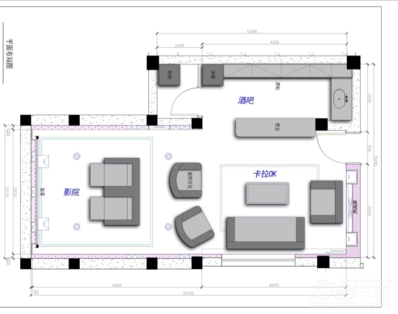

视听室尺寸:长4.80×宽3.77×高2.30m、卡拉OK区域:长4.10×宽3.77×高2.30m、酒吧区域:长4.10×宽1.93×高2.30m

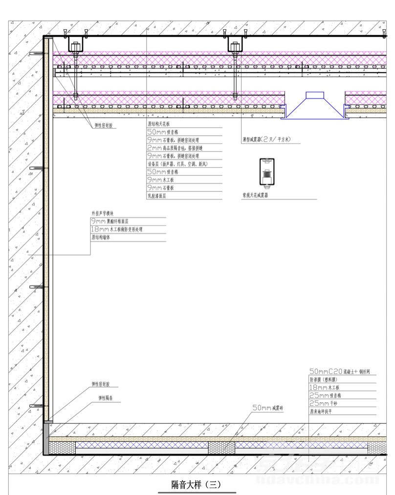

楼上是茶室、书房区域,房间天花隔音处理就是一个挺重要的事情了。地下室层高很有限,使用墙壁减震器作为薄型天花减震器使用,降低了约5公分的天花厚度。
下吊的第一层是完全密封的结构,有完整的阻尼隔音毡,没有孔洞,是专用的隔音层。第二层才是常规的吊顶,安装喇叭、灯具、新风、空调设备,有吸音处理,但是由于有设备孔洞的存在,只能说具有吸音效果,几乎没有隔音性能。

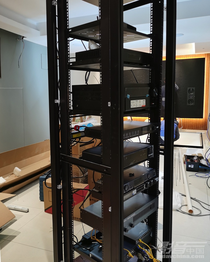

机柜尽量选择大一些,设备之间留出充分的散热空间,热量能通过辐射和自然的空气流通疏散出去。设备就会少开启散热风扇,有助于设备寿命。

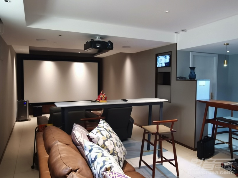

装修是简洁明快的现代风格,暖灰色墙体搭配彩色家私。影音室天花板处理成深灰色,避免漫反射光线叠加到荧幕上。
声学套件由外挂改为内嵌,影院由5.1.2改成7.2.4,卡拉OK由和影院共用银幕改成独立的液晶电视。
新建一个半高墙,把后环绕位置向后移了1米多,拉开了左右环绕和后环绕的距离。这个半高墙从后面看是一个柜子,上面是石材台面,可以放置酒杯、装饰花瓶,前面和墙体融为一体。解决了声学技术问题、有趣味、空间依旧舒展。

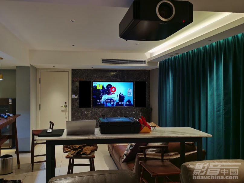

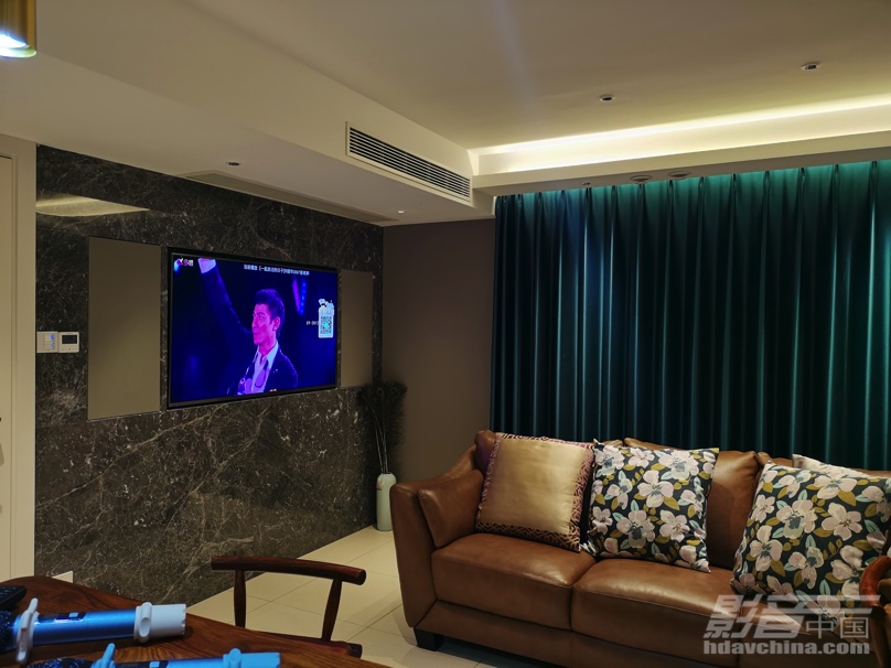

影院后面是一个听音乐唱卡拉OK的地方,使用了一台70英寸的电视机,两边嵌入两台Martin Audio DDX系列同轴10寸专业演唱音箱,定制黑色透声网罩。墙面材质也做了一点变化,用岩板饰面,既对音质提升有所帮助,也使得整个影音室墙面材质有变化,不乏味,提升一些观赏性。电视机也是嵌入进去的,留一圈散热空间,使用高精度可折叠支架,拉出来装上电视,推进去缝隙调整均匀,整体大气、整洁、美观。
