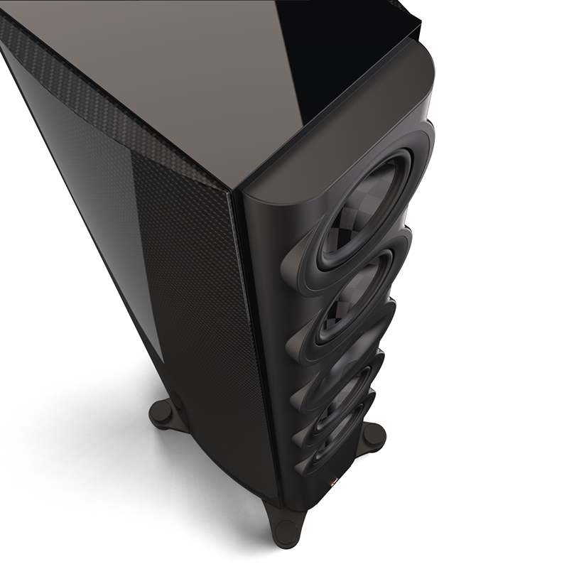

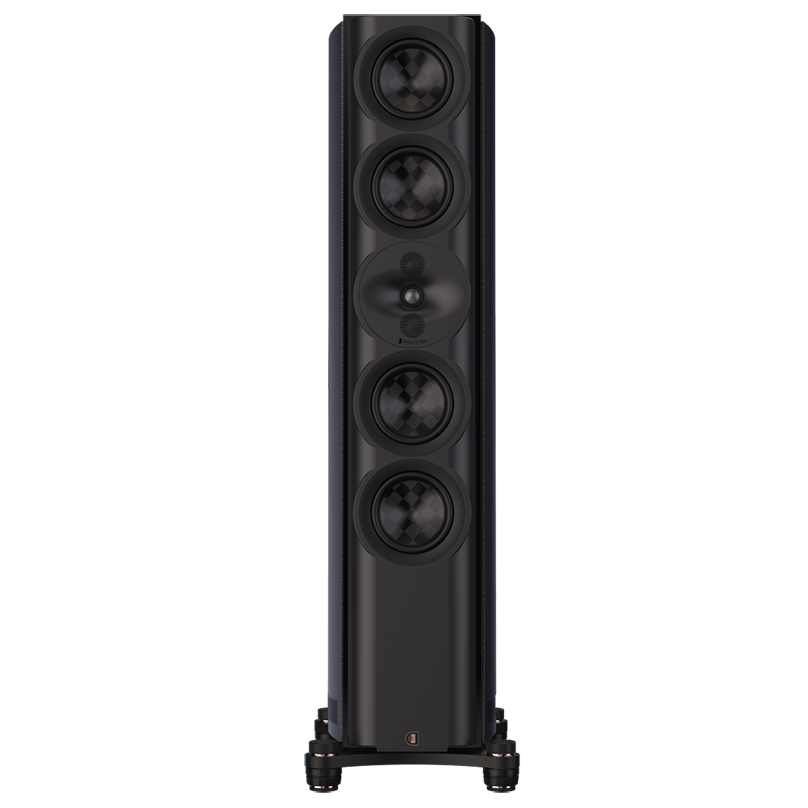

Perlisten(佰俪声)S7t 已经是一款令人难以置信的Hi-End扬声器,但全新亮相的S7t Limited Edition限量版将先进技术提升到了新的高度。这款扬声器全球限量50对,配备全新设计的低音扬声器、航空铝材DPC阵列、改进的分频器、弧形碳纤维箱体、更大的内部容积,以及来自加拿大IsoAcoustics专利技术的定制避震脚钉。

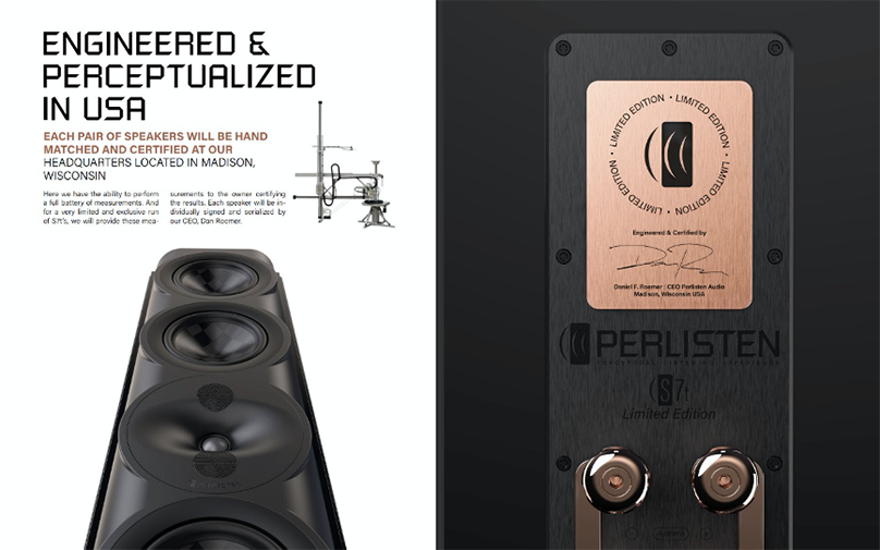

S7tLimited Edition限量版将在Perlisten(佰俪声)公司位于威斯康星州麦迪逊的总部制造,首席执行官丹·罗默(Dan Roemer)在生产最终阶段使用Kippel近场扫描仪测量每个扬声器,确保实现“最终零件值和配对匹配到0.5dB”作为提供最佳产品保证的关键一步,每个喇叭的测量数据和每一只音箱的测试数据都会提供给业主。最后Dan Roemer给每一对扬声器亲笔签名成为一件独一无二的艺术品。

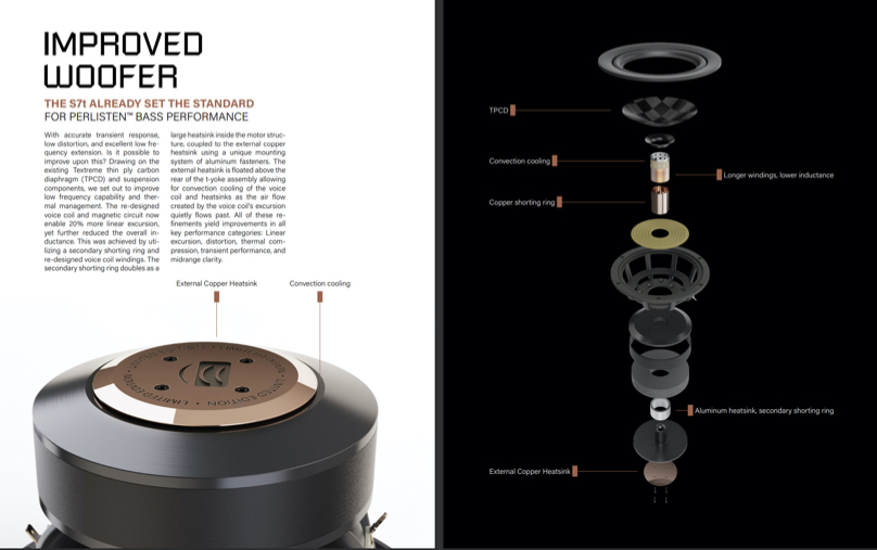

我重新审视了低音喇叭的设计而磁路结构是其中的关键部分,我重新设计了线圈改变了绕组,还在内部更改了短路环以进一步降低电感,因此电感更低但喇叭的线性冲程增加了20%。这是一个巨大的进步,由于这个原因我考虑了喇叭的热管理。这个低音喇叭散热部分是由铜制成的,并与铜螺丝连接到内部的一个巨大散热器,上沿着音圈的线圈。它通过传导将热量带走。

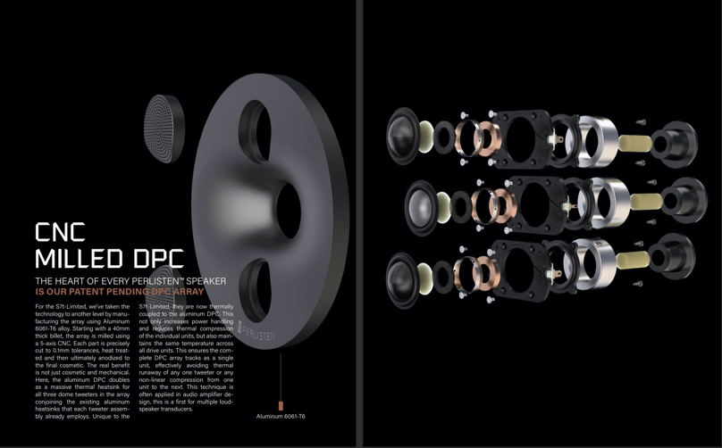

Stephen是我们的合作伙伴之一,他负责功放设计,他非常注重管理功放设计中的发热量。对于Perlisten(佰俪声)音箱来说,中高音都是由DPC array处理的,它们的喇叭已经有散热器。我在想为什么不将这些散热器连接到一个更加巨大的散热器上,这样它们就可以保持相同的温度并且具备更大的热容量,因此现在特别版DPC波导的几何形状与目前的S7相同,但现在它是由航空铝材料铣削而成的。

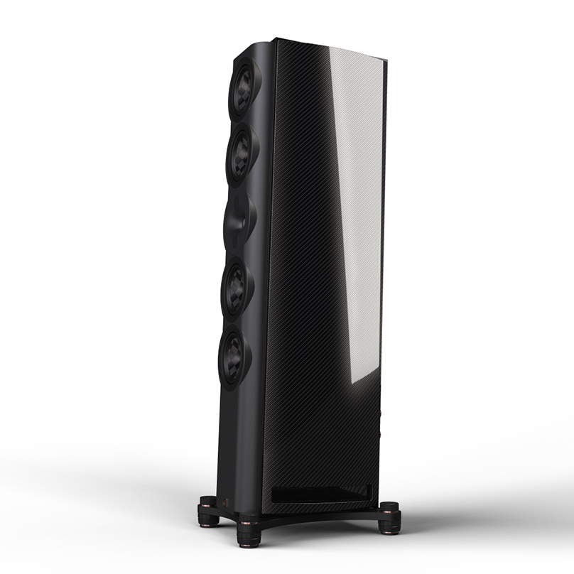

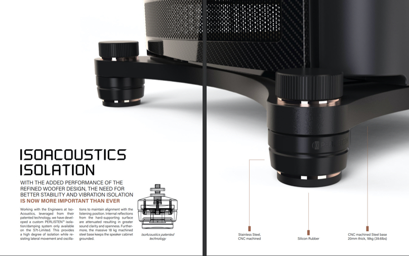

特别版使用碳纤维覆盖在HDF上,HDF是我们一直以来制作音箱箱体的材料,但现在我们通过几何结构和添加碳纤维使其更加坚固。然后底座实际上是更厚的20毫米钢板,大约重40磅,再加上ISO Acoustics专利的避震钉,这是基于ISO Acoustics Guy A1我们合作开发的,额定承重达到220磅。它具有隔离和阻尼特性,所以相对S7T来说是一个很大的进步。
