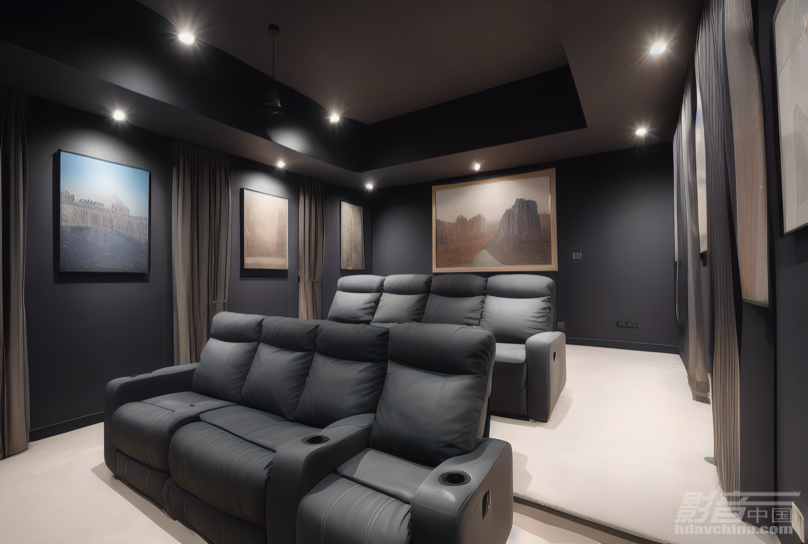

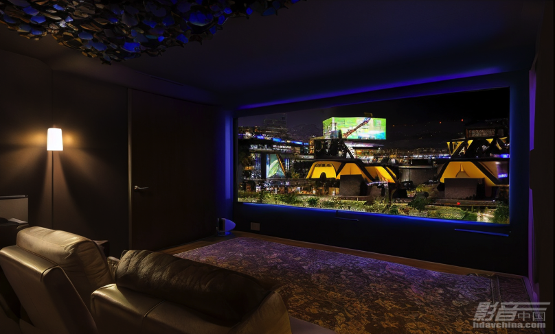

家庭影院投影机相对于平板电视、激光电视,对使用环境的要求更高,在系统搭建与安装方面的限制条件更多,并不是说简单放在机柜上面就能结束了,必须仔细考量房间的空间大小和光线环境。首先,在空间方面,安装家庭影院投影系统,不但要确保前墙的宽度足够放置你想要的大屏幕,比如说150英寸,16:9或2.35:1的大画面,同时也要确保房间的长度可以满足投影机镜头焦段的投射需求。特别是在空间狭窄的环境中,我们必须要留意所选的投影机型号能否在相对应的安装距离投射出你想要的画面尺寸,具体来说就是画面大小与投射距离之间的关系。一般来说,投影机的参数之中都会有一项投射比的参数,也就是投射距离与画面宽度的比值,由此我们可以知道环境与投影机是否匹配。如果你实在不想计算,一般来说,各大投影机品牌都会给出投影机投射60-150英寸左右画面大小时投影机安装的最近与最远的安装距离。
由于家庭影院投影机所配备的光学镜头通常都不会是单一焦段的定焦镜头,而是有一定调节范围的变焦镜头,这样就会存在镜头的广角端和长焦端之分。需要留意的是,广角端也就是在最近的距离投射,投影机的发出来的光束是最大的,加上投射距离较短,能够获得更高的画面亮度。但缺点是由于光束较大,很容易会使用到投影机镜头边缘的位置,这就容易导致画面四周的清晰度降低,出现四角模糊的问题。而长焦端,也就是最远距离投射,投射光束是最小的,亮度会有较大损失,但与此同时画面的清晰度与几何畸变则是处于最佳的状态,毕竟充分使用到投影机镜头解析力最好的中央部分。那么究竟是要选择广角端还是长焦端,又或者说取中间的焦段,这个还得取决于投影机镜头本身的素质,有些中高端的投影机采用的是全玻璃的高解析力光学镜头,即使是在广角端依然有着相当不错的画面中心与边缘的锐度。另外,目前大部分的家庭影院投影机都会自带镜头位移的功能,这是一种光学画面位移功能,相比数码变焦,不会损失画面的像素,但是过度位移,会让投射光束偏离光学镜头最佳画质的区域,在使用的时候需要特别谨慎。
至于光线环境方面,如今随着家庭影院投影机光输出亮度的不断提升,从最初1000流明左右,到如今普遍在3000流明的亮度,甚至部分中高端的机型可以达到5000-10000流明。因此,从投影机的整体性能而言,如今对于环境光的适应力变得更强了。当然,投影机的亮度提升之余,用户想要投射的画面大小也有了不少的变化,如今主流尺寸已经在130-150英寸之间,甚至还有发烧友投射200英寸以上的小巨幕。在这个情况下,我们还是建议大家做好有效的环境光控制工作,包括在投影幕附近的天花、地板与墙面做好遮光处理,并且使用有一定遮光能力的窗帘等,并且尽量建议大家在关灯的状态下来使用。另外,是否要搭配高增益的幕布也是可以在考量范围的选择条件之一。
