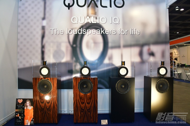

Grzegorz Rulka:Qualio Audio脱胎于Cube Audio,我们生产的喇叭单元和音箱举世闻名。在Cube Audio,我们深知单元和成品音箱所有的秘密,而且从头开始设计与制造音箱,通过独特的技能和经验,转化为真正出色的三分频音箱,解决了许多人对“终极音箱”的探索。
Qualio Audio共同创始人/共同所有者Grzegorz Rulka

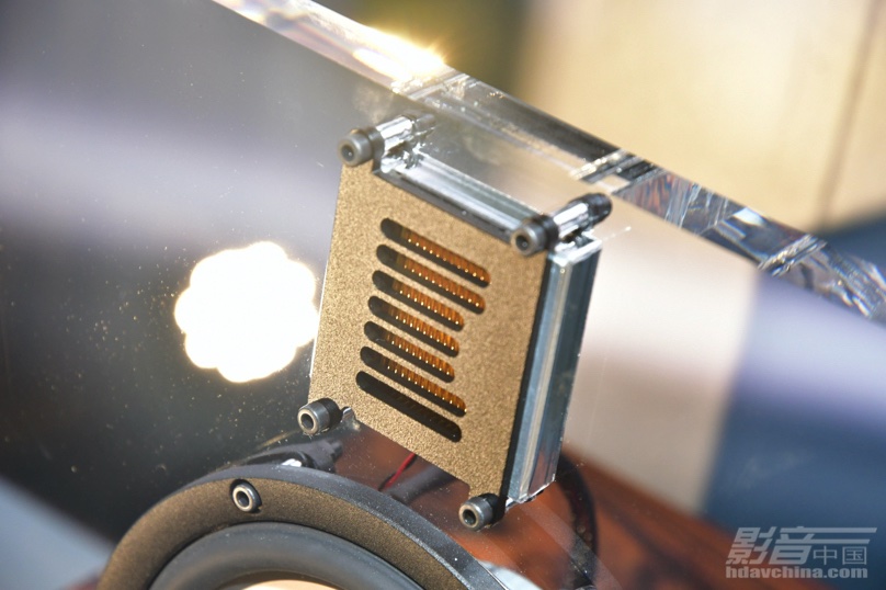

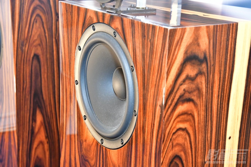

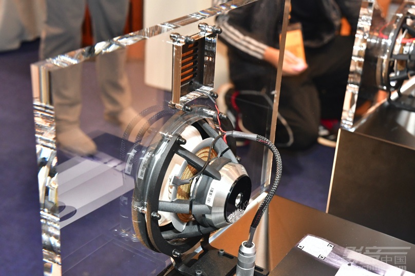

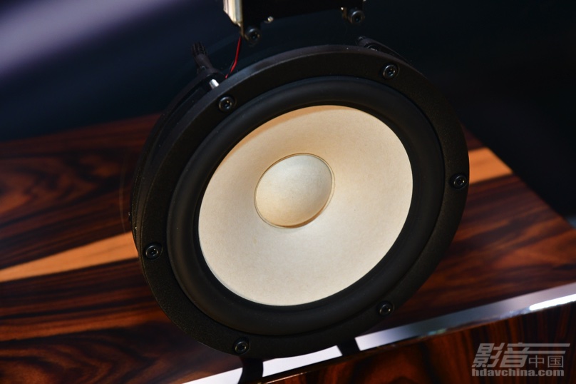

因此,Qualio IQ虽然是Qualio Audio的第一款音箱,但这不是我们第一次研发、制造音箱。Qualio IQ采取开放式的中高音单元,性能优异的Satori中音,锥盆采用埃及纸砂与纤维复合材料,非导电玻璃纤维音圈架,以实现最小阻尼,内部长寿命银引线以180°分开连接,提高了稳定性。由此它具备高达15kHz、出色的频率响应,它所搭载的Mundorf AMT偶极式超高音,高频响应可以达到31kHz。更重要的是,它们放置在开放式的挡板中,可以实现声波的双向辐射,有助消除共振和箱体失真,同时让整个房间都充满声音,缔造出非凡的3D全息声场。此外,低频音箱是反射式设计的,9.5英寸的Satori低音单元,下潜达致28Hz。
Satori中音单元,频率响应可以延伸到15kHz
Mundorf AMT偶极式超高音
密闭式箱体,9.5英寸Satori低音

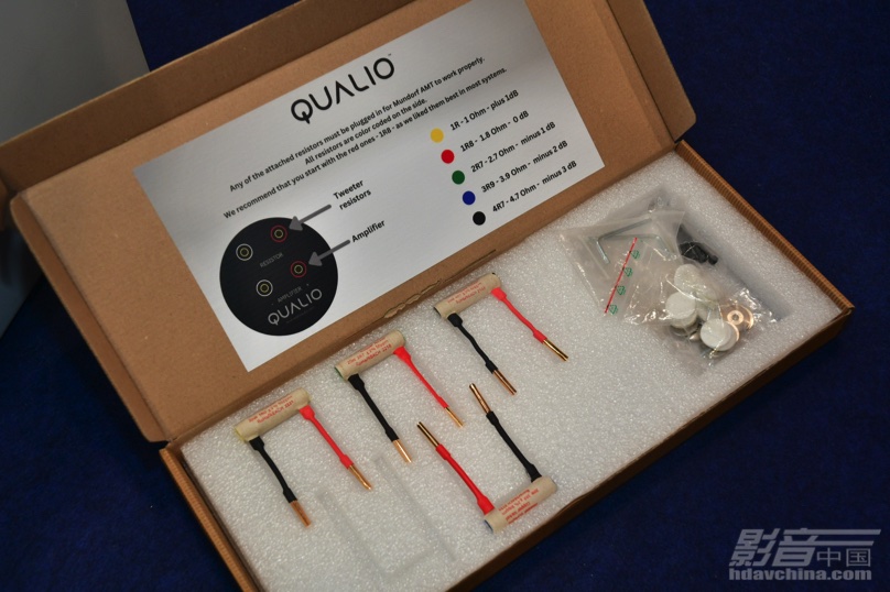

影音CN:我看到Qualio IQ的高音,可以配备额外的电阻来进行调节,能具体说明一下吗?
Grzegorz Rulka:电阻仅用于连接Mundorf AMT偶极式超高音。其中红色那个是0dB,适合大多数聆听环境。如果你的空间比较“暗调”,可以选择黄色,它会对高音有所提升。如果你的空间反射声过多,那么可以尝试将高音往下降一些。
用于调节高音输出的电阻
影音CN:前面他们告诉我,说中高音的挡板外侧,用到的亚克力材料,工艺非常复杂,能具体聊一下吗?
Grzegorz Rulka:我们花了点心思来寻找这种材料。如果使用传统的玻璃,它可能会破裂,于是选择了亚克力材料。我们先用激光切割,然后再用钻石进行打磨抛光。为了让这个材料保持足够的通透性,我们必须花费较大的成本来做这一切。
亚克力材料的挡板
影音CN:Qualio IQ是一款可以定制的音箱,请问是如何定制的?
Grzegorz Rulka:我们选用原木贴皮,你可以选择最基础的黑白哑光色系,也可以选钢琴烤漆,甚至法拉利红也可以。音箱的饰面是可以根据需求进行特别定制的,以满足用户在特定场合中使用。

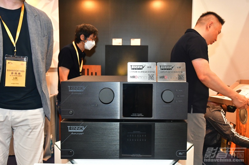

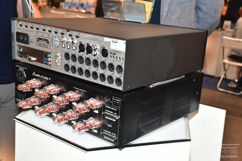

Trinnov Altitude 16前级和Amplitude 16后级
前后级后面板特写

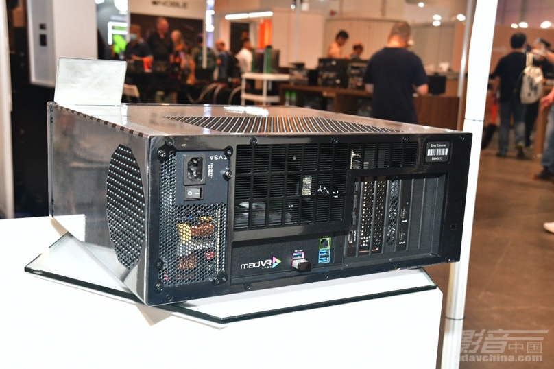

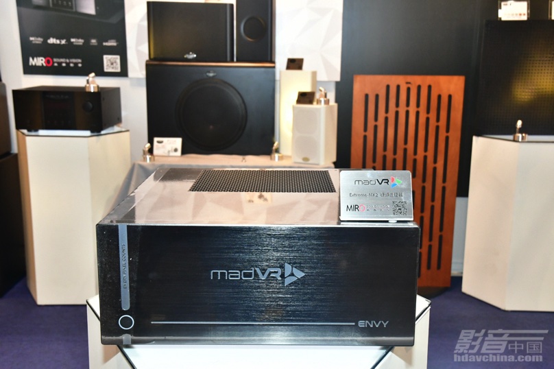

madVR Extreme MK2视频处理器
Extreme MK2后面板特写

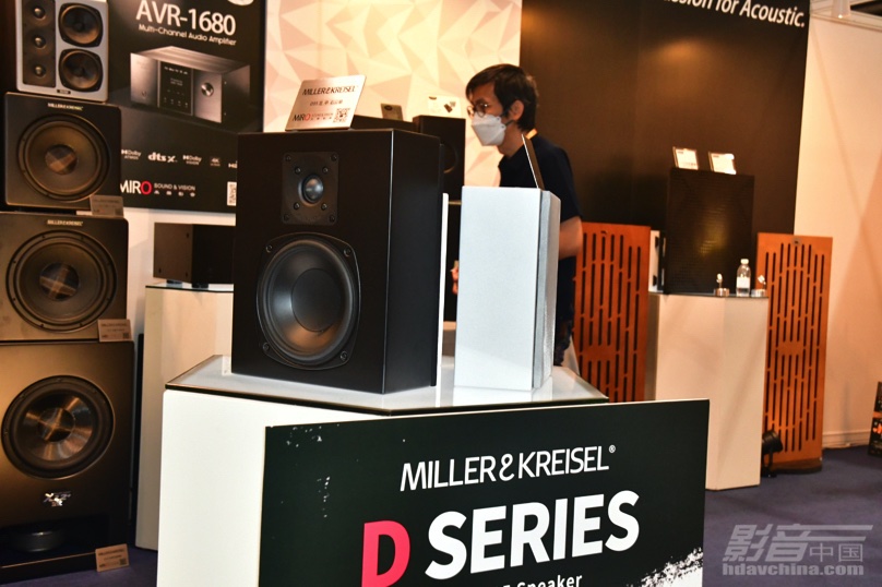

Miller&Kreisel D系列音箱

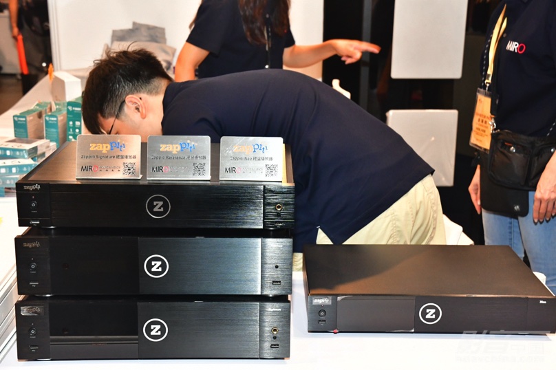

Zappiti的3款硬盘播放机

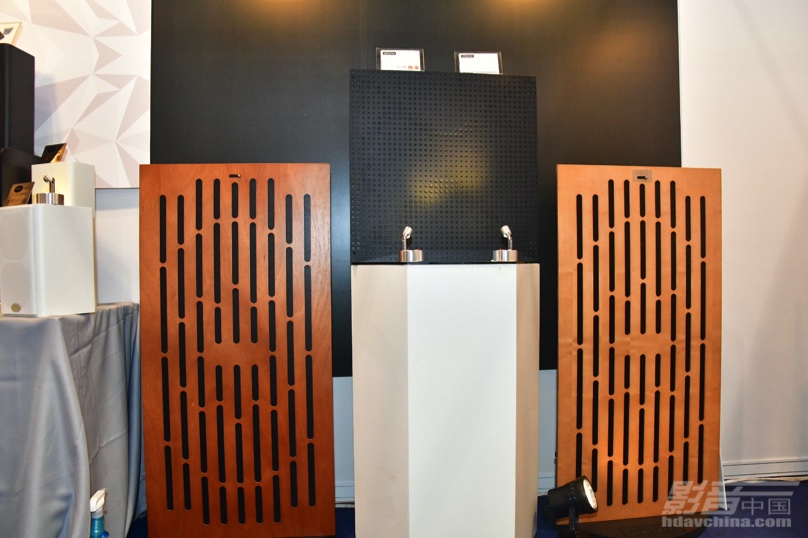

Artnovion的声学面板

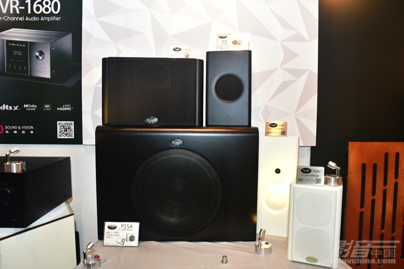

Procella P系列音箱

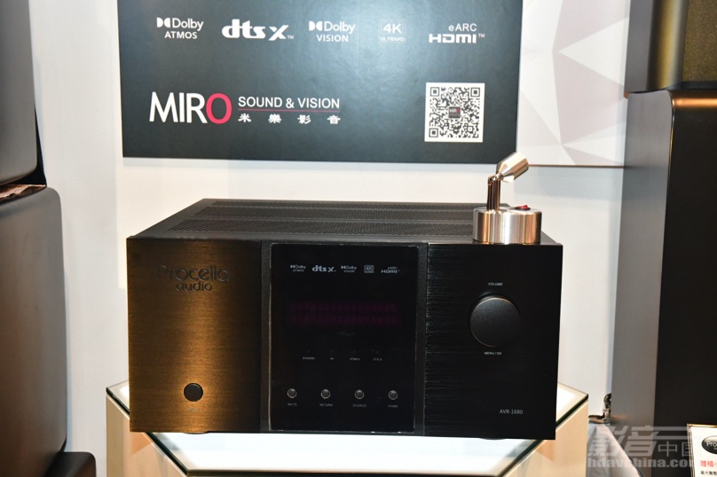

Procella AVR-1680 AV放大器

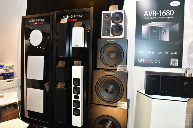

Miller&Kreisel InWall、M系列及S150和多款超低音
