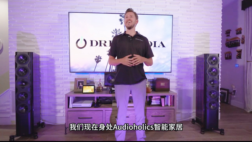

在过去的十年直至如今,开放家居的概念变得越来越流行,我们现在拥有了超大的房间。厨房、餐厅和客厅都被放在了一个大空间,实现高质量的声音成为难点。今天Zach身处Audioholics创始人Gene家里,重点展示Perlisten(佰俪声)的DPC阵列(指向性控制模式)技术,以及分享在个不太理想的敞开式客厅空间中如何实现出色的音效。

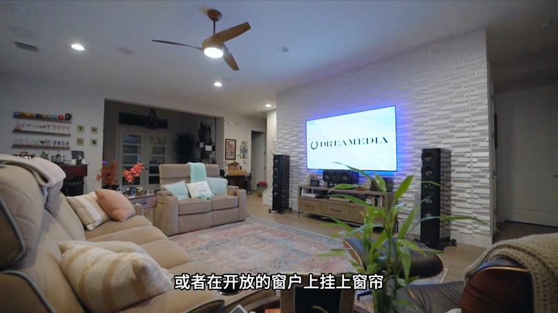

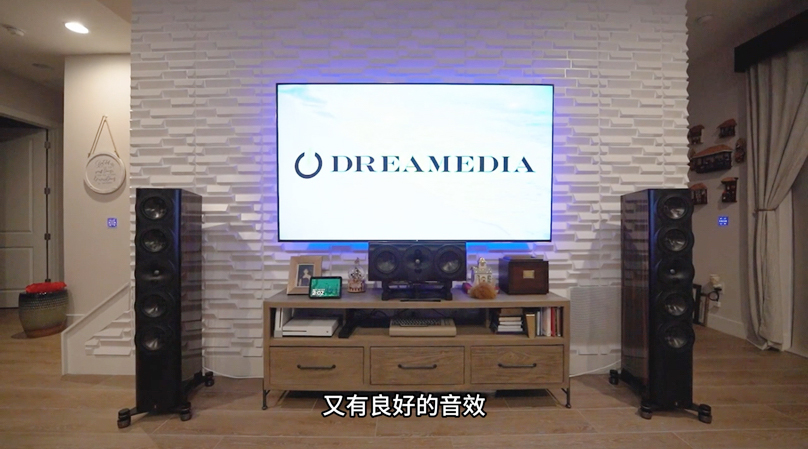

你知道对任何人来说,最大的挑战之一就是在一个非专用空间中获得优秀的音效。但是大多数人拥有的是多功能房间,比如客厅,往往会兼顾家庭媒体室,它通常会和厨房或其他房间联通。当你面对这种空间声学非常复杂的房间,确实会对音质产生影响不仅仅是从RT60衰减时间的角度来看,还包括如何在这样的房间里获得良好的低音效果,这的确是个挑战。
1、我首先建议的是在房间里增加一些大件物品,可以是家具,最好是一些厚实的座椅,可以充当吸音器;
2、在窗户上挂上窗帘这真的很有帮助;

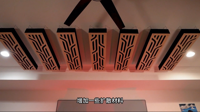

3、如果你能在身后或书架上增加一些扩散材料也是很好的选择,如果你不想影响房间的外观(装修)那就取决于你的另一半是否允许你在房间里放置声学处理道具,如果不能使用专门的声学处理设备你可以自己动手做一些改善措施;

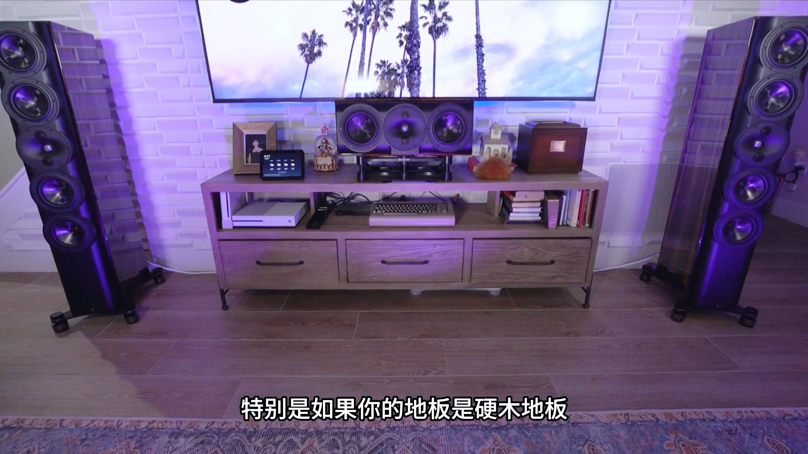

4、还有一种方法是在地板上铺一块非常厚的地毯,特别是如果你的地板是硬木地板或瓷砖地板,这会产生很大的差异。

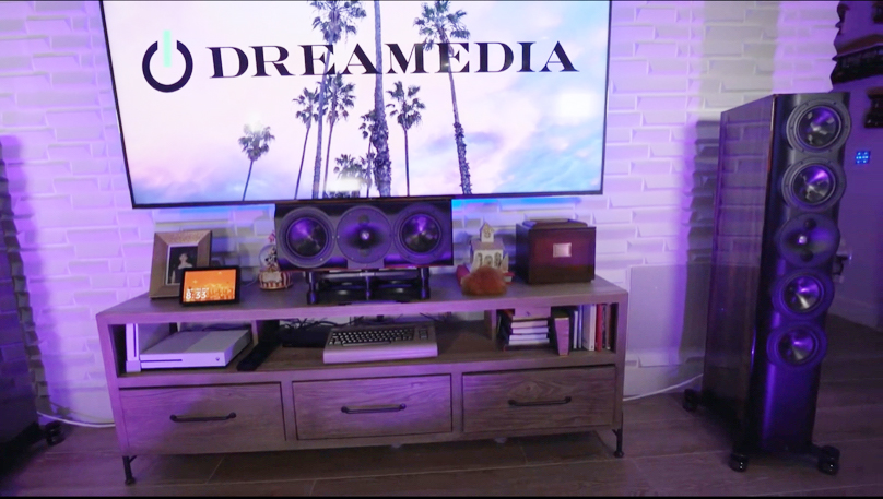

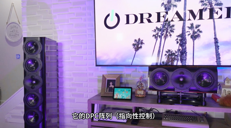

在这个房间里,我选择了Perlisten(佰俪声)的S系列扬声器,我真的是这个品牌的忠实粉丝。自从它们推出以来我们一直在报道它们的扬声器。
Perlisten(佰俪声)有很多独到的技术,也是为什么它在这样的房间里表现出色。其中一个原因在于它的DPC阵列(指向性控制)专利技术,它限制了声能的垂直散射,同时也产生了朝着听音区的波束成形。在实现非常宽广的扬声器水平离轴响应的同时将天花和地面的声波反射控制到最低程度。这样的好处是实现非常大范围聆听甜区的同时,最大限度降低了空间反射带来的声音负面影响。
我在自己频道里,曾经在一段视频中测量了每个座位的频响,并向大家展示了Perlisten扬声器在每个座位的音效是多么一致。这真的非常出色,因为它不仅为我们前面的四个座位的听众创造了出色的声音,而且它的一致性使得两声道的虚拟中心非常强大,Perlisten扬声器匹配度非常高,两个扬声器在主要听音位置测量频响几乎完全相同。对于我这样的两声道兼家庭影院爱好者来说,简直太棒了。

接下来我们将讨论一些与设计有关的事项,这些事项也可以帮助改善空间的声学环境。来自Haven Smart的Done他帮助我设计这个房间,使它既具有生活舒适性又有良好的音效,我的妻子也给这个空间设计提供了很大帮助。
我们背后的这面墙,它本来是作为装饰用的,但实际上它也起到了很好的扩散效果。的确为这个房间的声音效果和舒适宽敞感方面起了很大作用,再加上我们在前面放置了影院座椅降低了RT60衰减时间。Gene还安装了电动遮阳帘,在这个空间中声音的表现添加了卷帘式遮阳帘比仅有玻璃窗出色得多。
